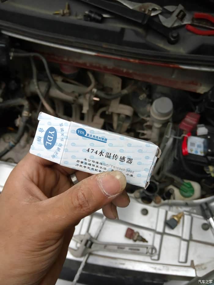

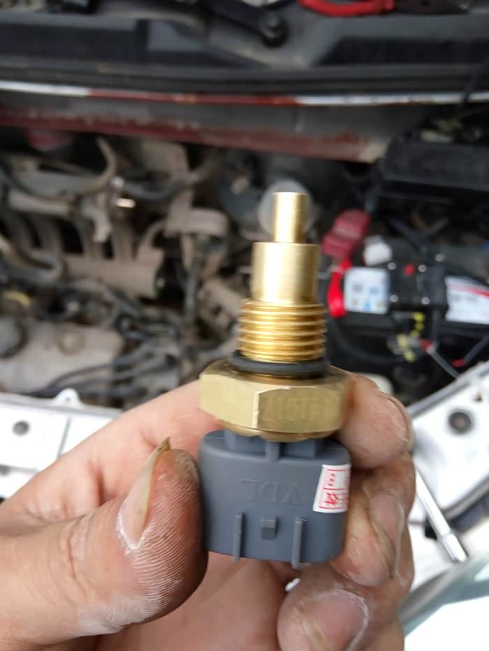

今天下班有时间,汽配门市买了水温传感器,25元,居然是474发电机的传感器,开始以为不一样,拆开才发现一样的。下面是过程。

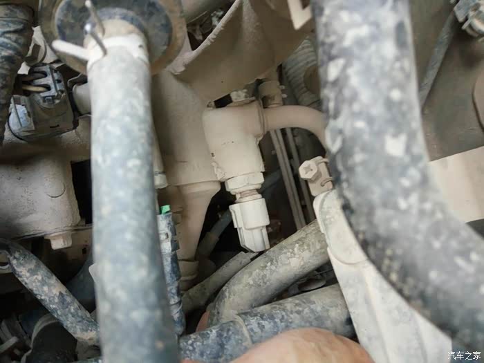

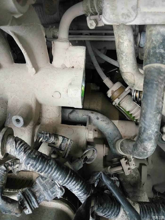

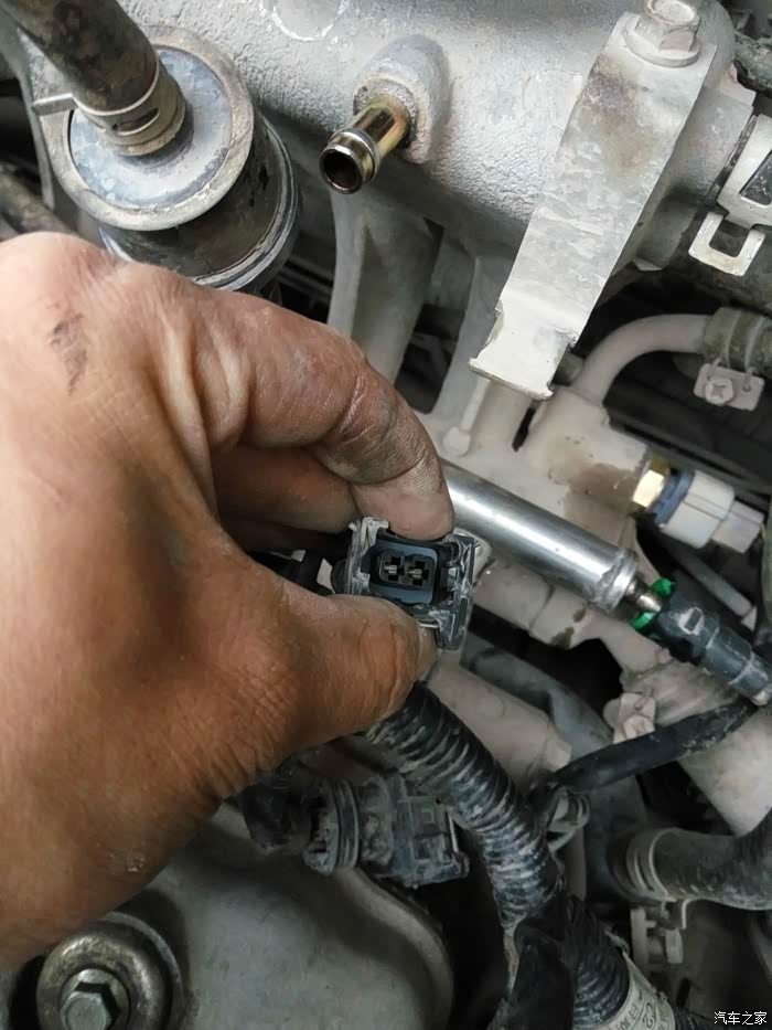

如图 就这个东西

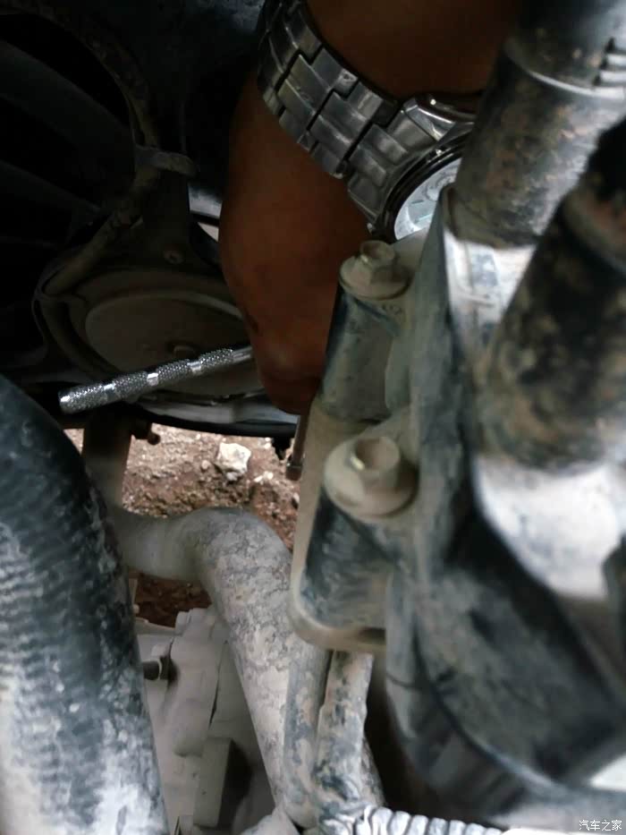

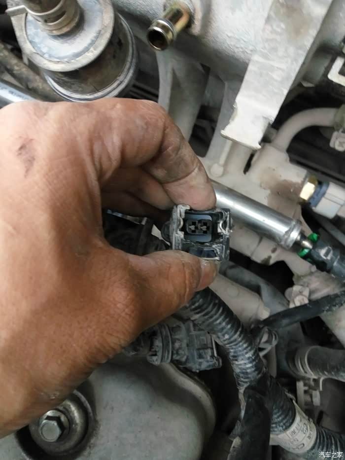

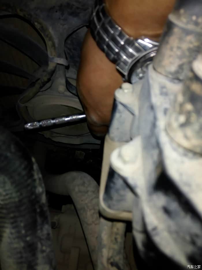

扒掉插头。 发现根本无法拆下来,扳手没角度可以进入。不得不吐槽长安的设计师。。。。。。。。。。。。。。。。

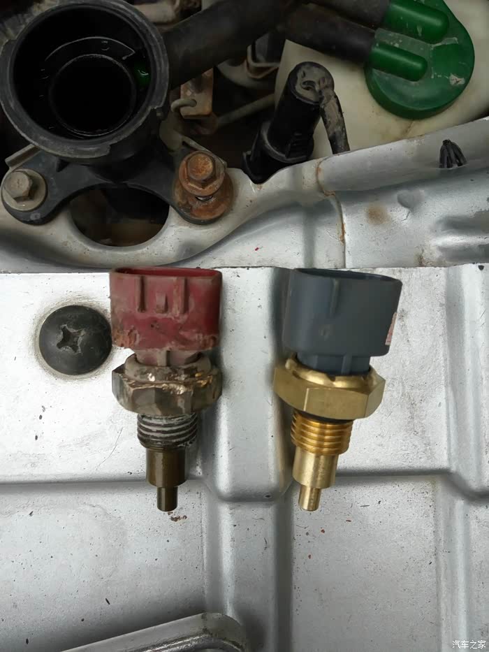

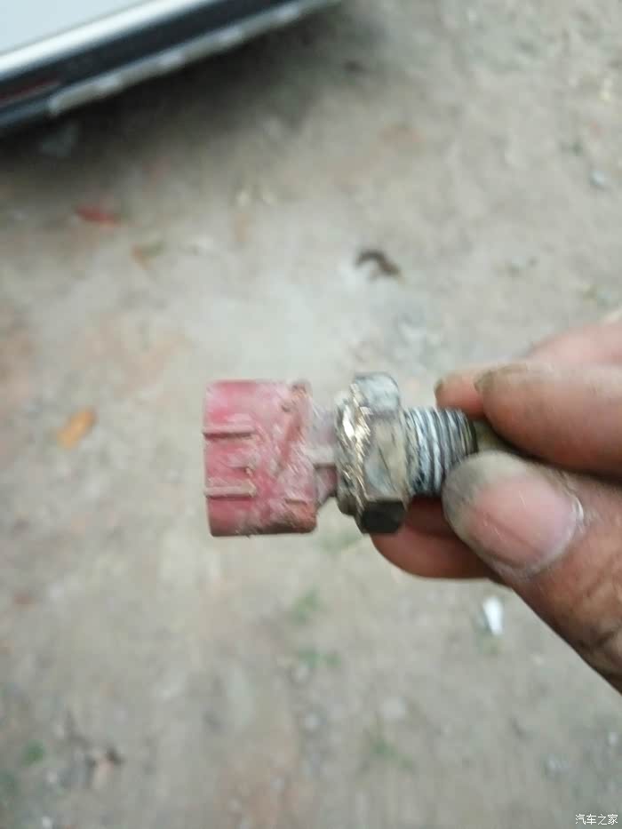

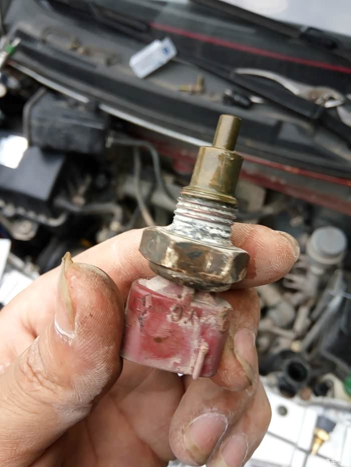

拆下后的新旧对比。
474的玩意
需要使用银胶密封。8元钱

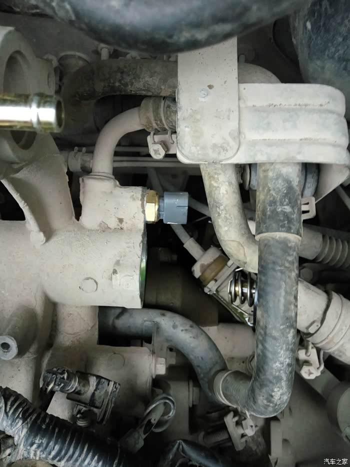

拆掉节温器,传感器边上就是节温器的接口,需要拆掉节温器才能拆。节温器发现有胶垫,原厂也没摸胶。我也就没摸了
安装上新的

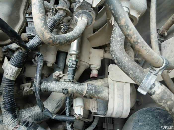

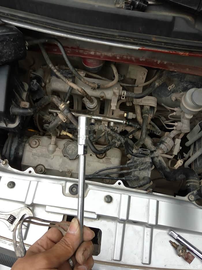

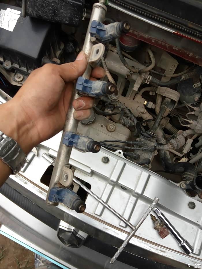

油轨

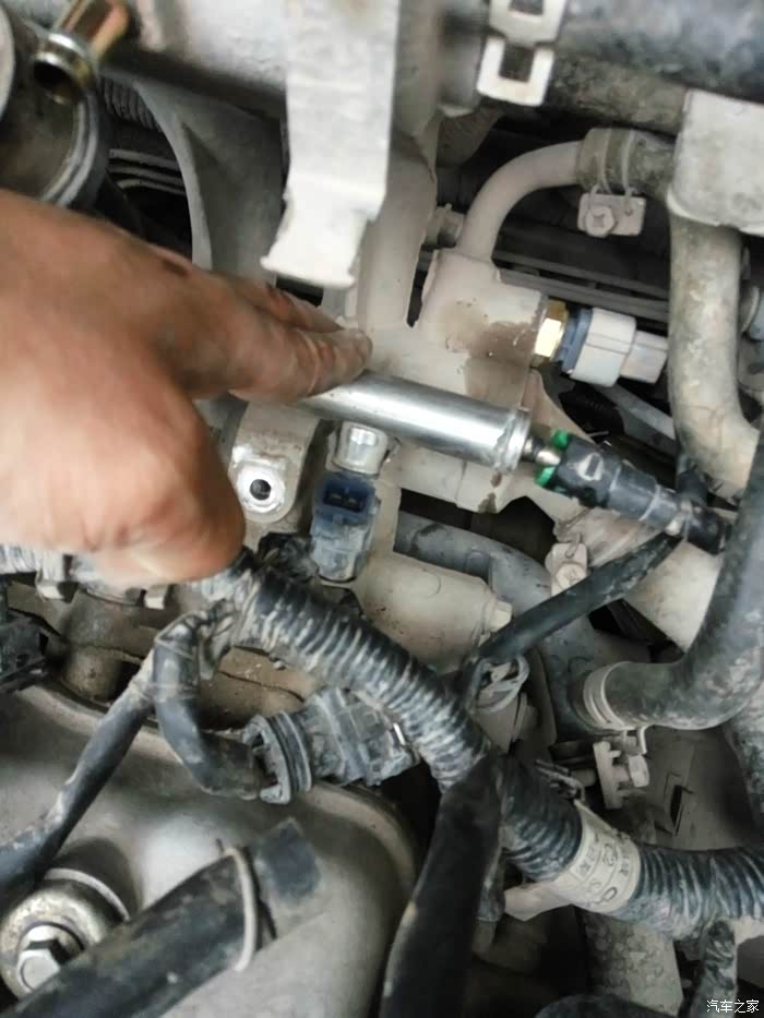

上面就两个螺丝
拆下螺丝上下摇动就可以拔出来。

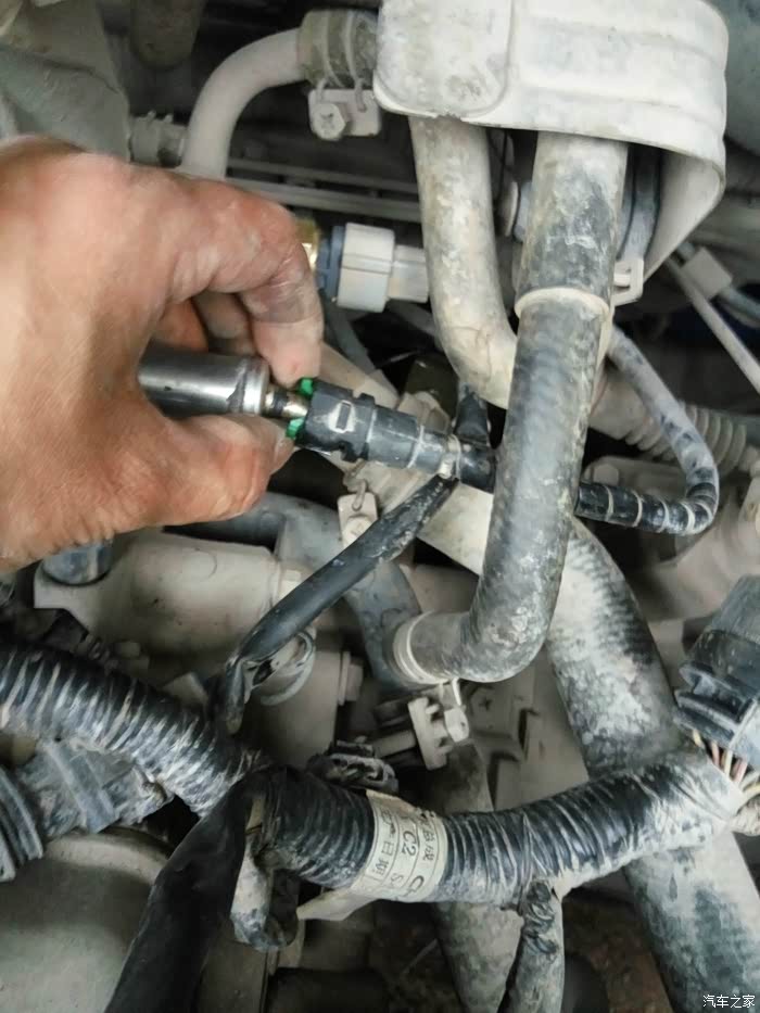

喷油嘴的取法,按下就可以拔出来
使用10号套筒取油轨螺丝。

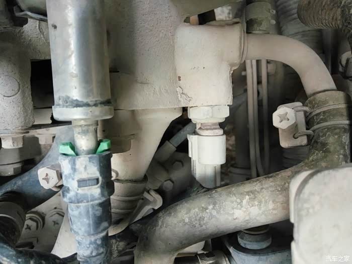

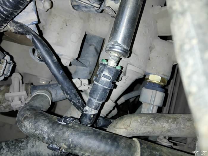

放水位,蝴蝶开关,防冻液可以拿盆接着,完事后倒进去
油轨按下绿色卡子就可以取下
新的插上插头完事。

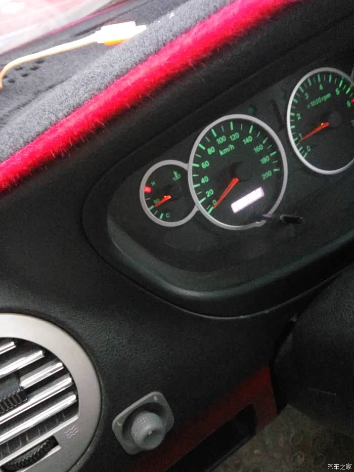

90度启动风扇 80左右停机,完美修复,费用33 耗时不足一小时
旧货
新货
474 的探头,居然一样。某宝还有一种平的不知道一样不
