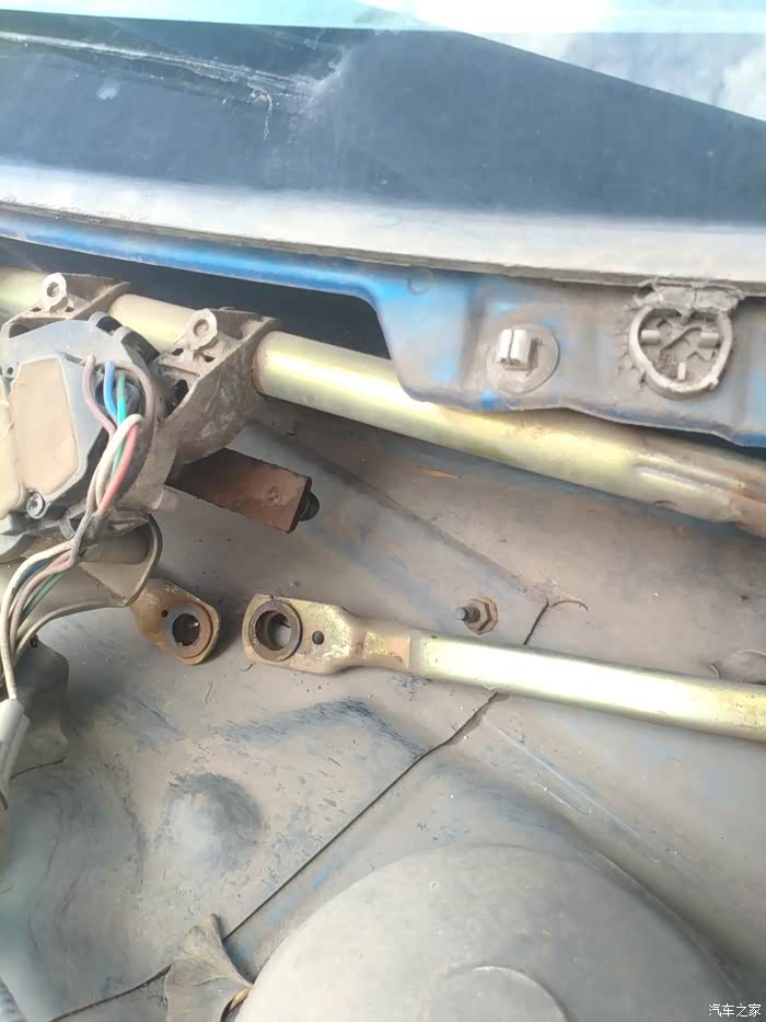

原来是雨刮器转动连杆掉落了,卡上去是能用,但是到时候掉下来又麻烦,这么小的问题换的话又不划算,瞬间就想到了AB铸工胶,它的强粘性和稳固性。

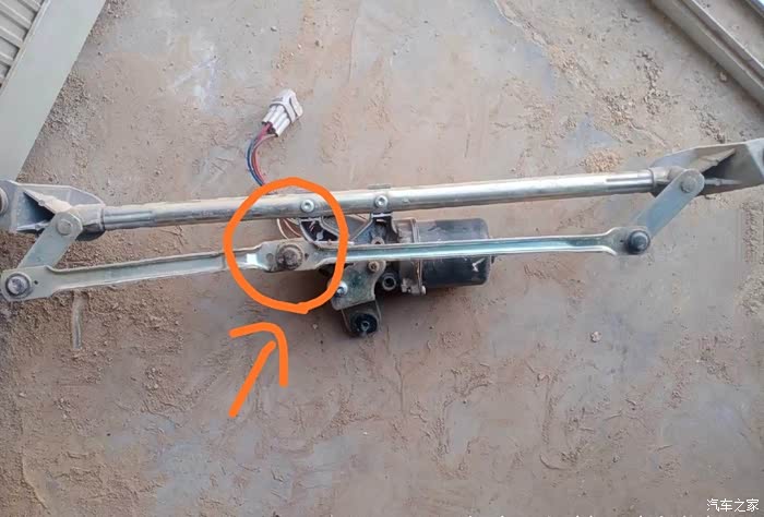

网上找了张图,看起来更直观,就是这个位置脱落
而大多数车友的是铆钉处脱落,这种情况可以拆下到外面焊接一下

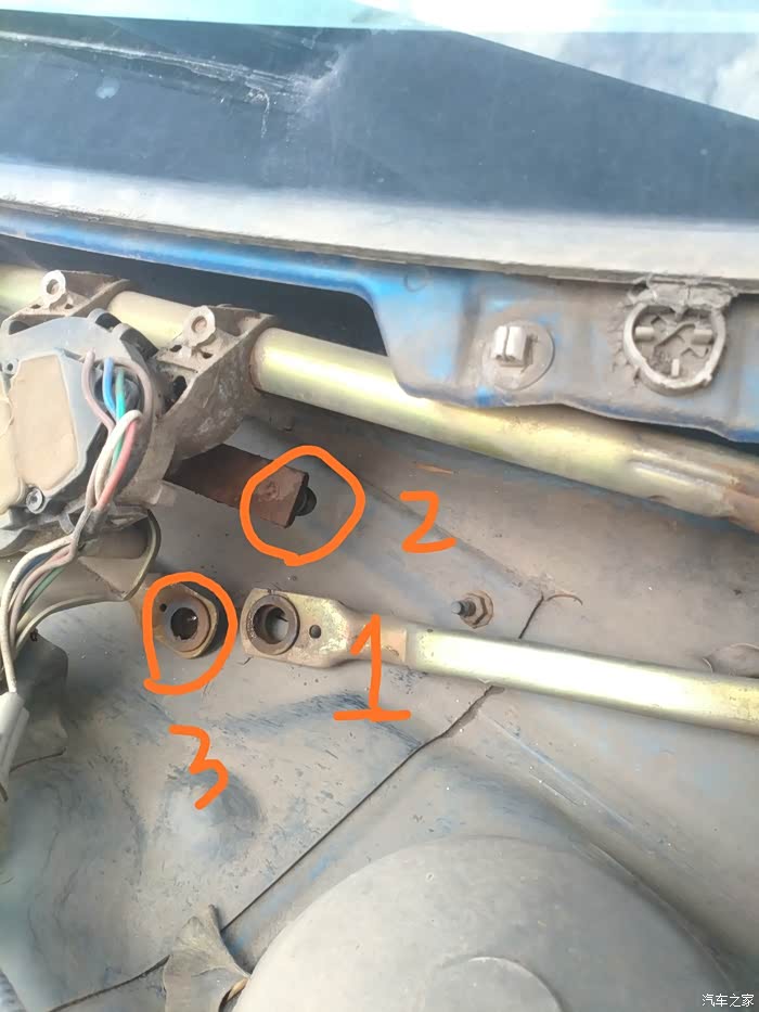

2是个球头、卡在3上面,3类似个帽子。可能是磨损了,有间隙,就掉下来了。具体安装顺序是1套在2上,再卡3。现在我就往3里面注入AB胶然后卡上等它稳固就OK了!
经测试,雨刮器正常运转!
