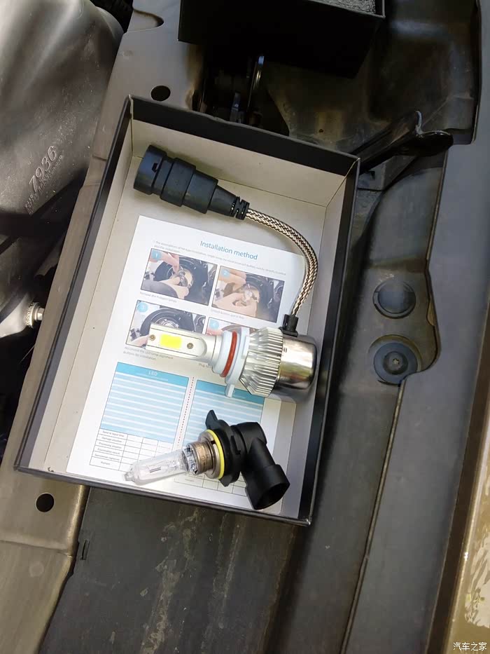

灯泡对比,上边是led的  淘宝买的60一对

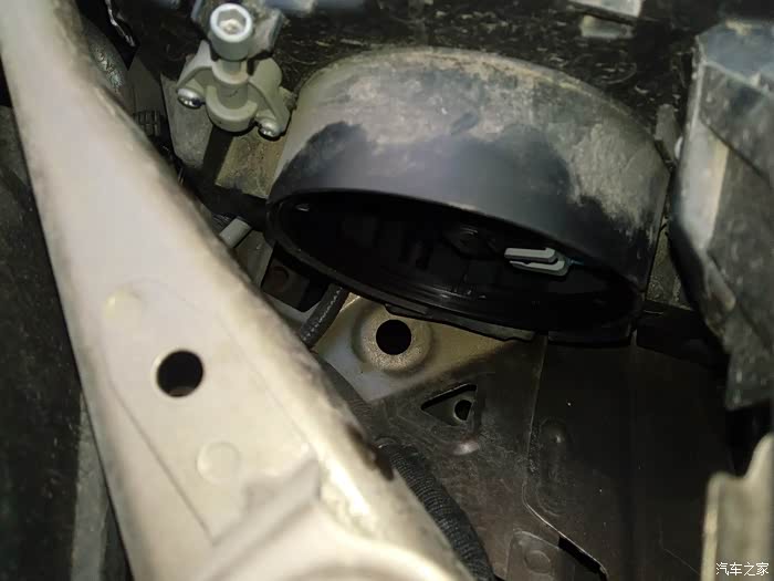

拆开防尘盖

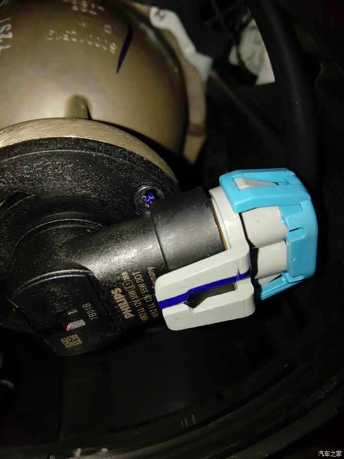

原车灯泡,上下转一下就拆下来了

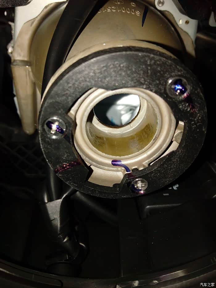

led灯  9012的 不是原厂 在底座上不太好安装,把底座螺丝松开点就好装了
就是图上这三个螺丝,松开安上灯以后在禁锢,也许别人买的不用动,直接就能用

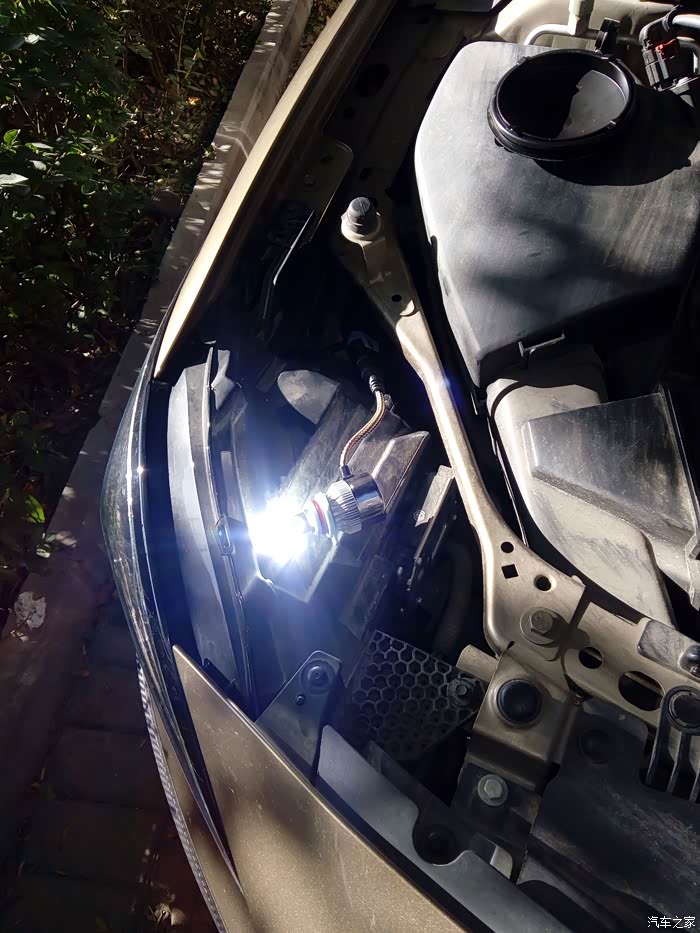

这是led灯的效果, 晚上没有路灯的地方要比原厂的好的多,有路灯的地方还不如原厂的亮自己从车内看,
