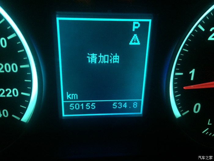

2012年6月份购买了中华V51.6自豪,到现在两年半跑了5万公里。这车挺争气的,基本没出过什么毛病,唯一一个自己坏掉的配件是雨刮喷水壶电机,当时4S要价120,我嫌贵就自己花了35块钱买了一个换上了。车子已经5万公里了据说要该大保养了,整车防冻液是在元旦那天换的,已经发帖大家可以搜一下。

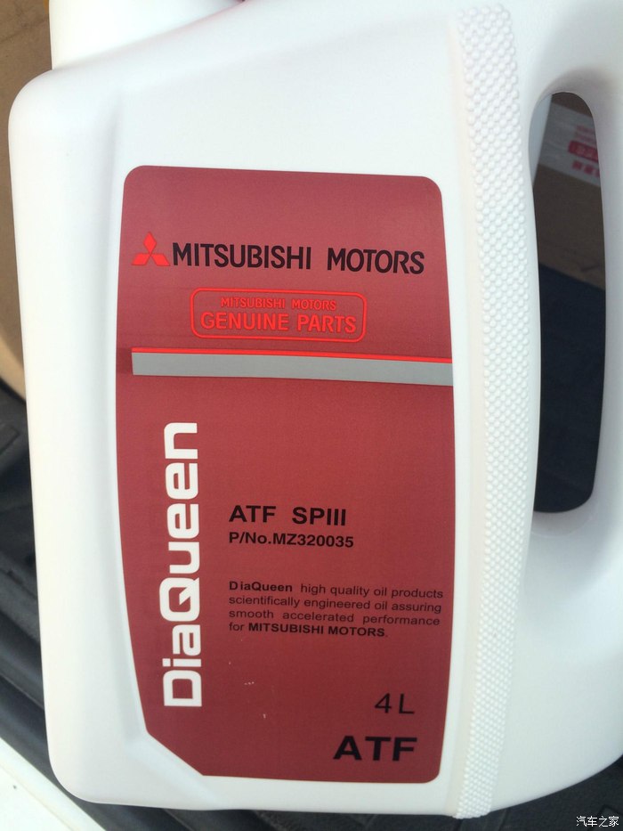

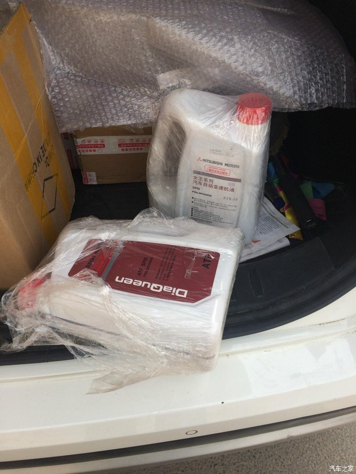

   2,油品的选择:大家都知道中华V5的自动变速箱是用韩国现代的5AT。其实现代的变速箱最早都是传承与日本三菱的。所以他的变速箱油标准和三菱的一样都是要符合SP3标准,V5的说明书中要求也是要使用SP3传动液,通过万能宝宝目前符合这个标准的大致有1,中华原厂油每升50元4升是200元,加运费大约220元,三菱女王4升装145左右包邮最多不超过165元,还有就是现代原厂的4升装大约200~250左右,还有就是高端的安索4升装大约900~1000元。最终我的选择大家可能都能猜的出来。
有人会问为啥买了2桶,这个吗接着看。

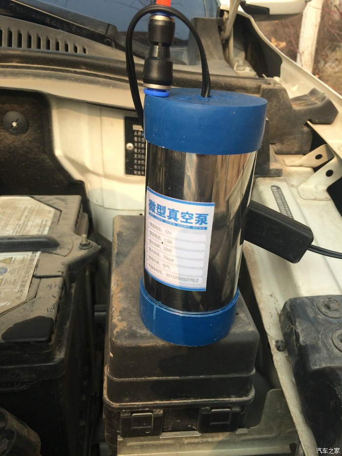

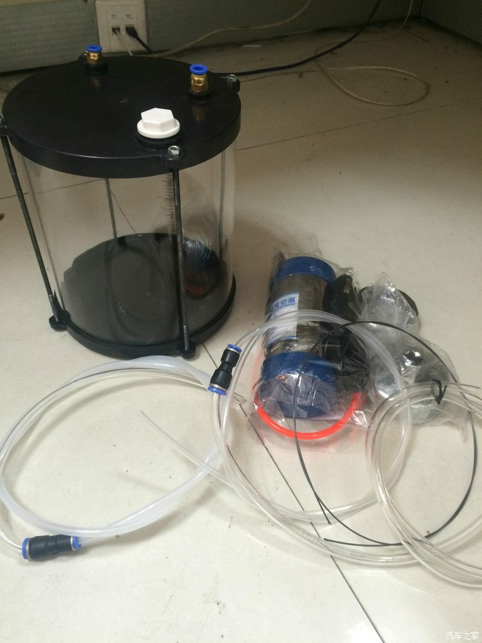

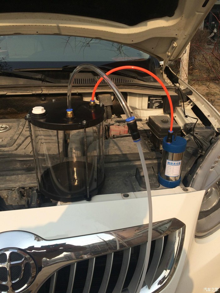

抽油更换。原理很简单真空泵抽取容器内的空气产生负压,然后变速箱里面的油就自己流上来了,是不是很神奇?呵呵!要相信科学呀!有知识就是这么任性!
5,换油过程。

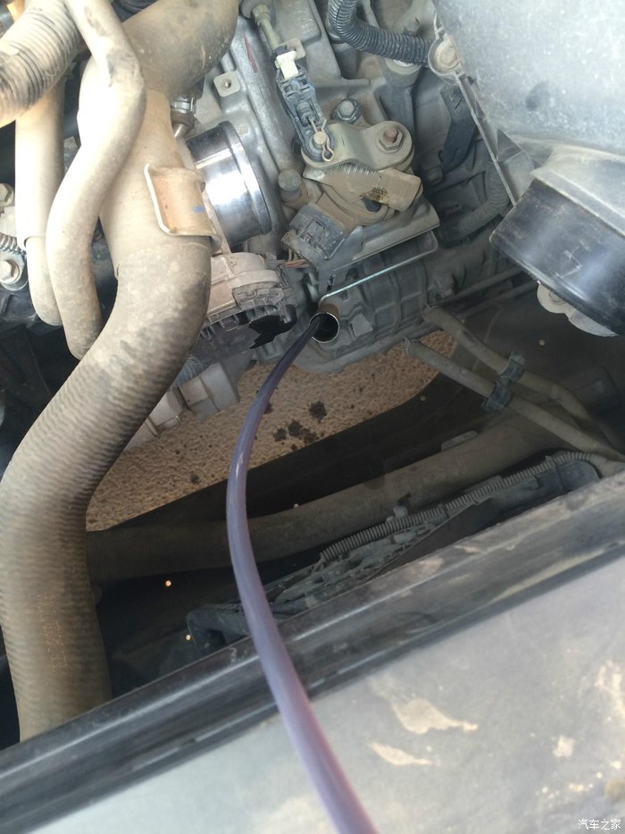

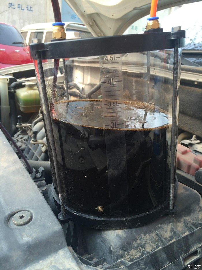

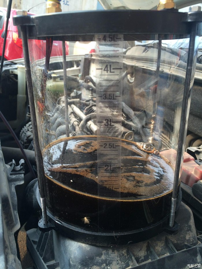

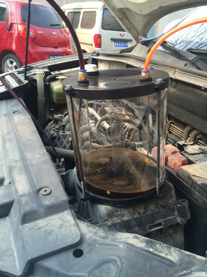

先组装好然后把变速箱油尺发出来,把抽油管从油尺那个位置插到变速箱里,打开开关“嘭嘭开始了。看照片的时候才发现这东西还是专利呢?想要买的话在宝宝上搜金福地就行了。

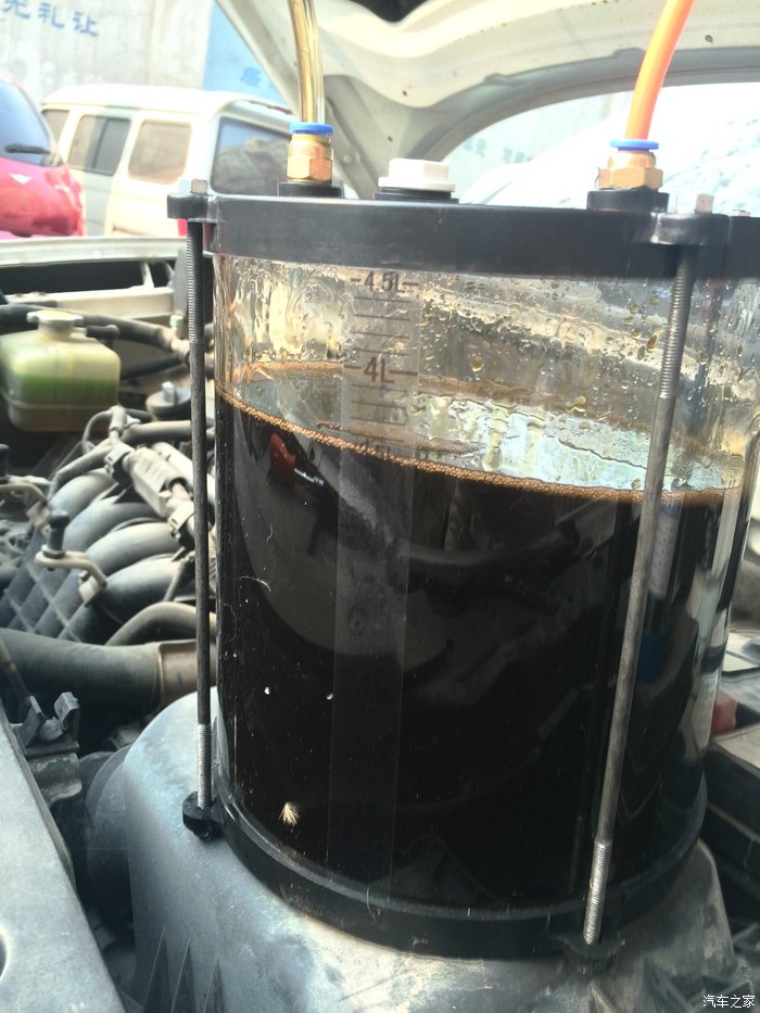

看到没,抽出来的油有多脏。
最后抽出来了3.5升的样子。

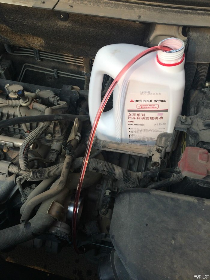

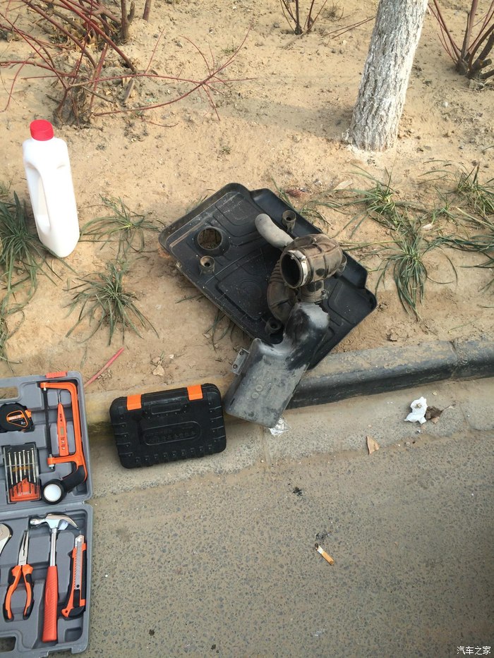

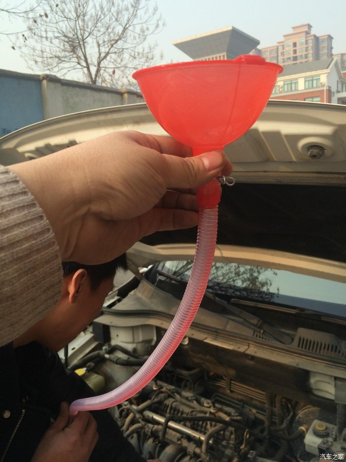

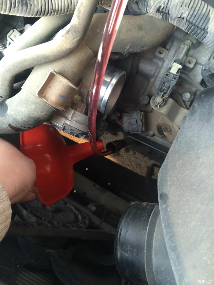

确定换油方案东西到齐以后我先模拟了一下,发现一个问题,抽油后加注新油时漏斗放不进去,油尺那个位置空间太小,后来一想干脆把进气管都拆了这样总行了吧。
结果还是放不下,节气门干涉,最后用一根油管利用虹吸原理向里面加油,但是气温太低,油液太稠,速度太慢了。
想想这样不行呀,眼看都快天黑了,这样加法加到猴年马月呀。赶快跑到小区的水暖商店,花费5块钱找到一个加油神器。
呵呵!彻底解决了。
抽出来3.5升,我就加进去3.5升。后边满手的油也就没有再拍照了。

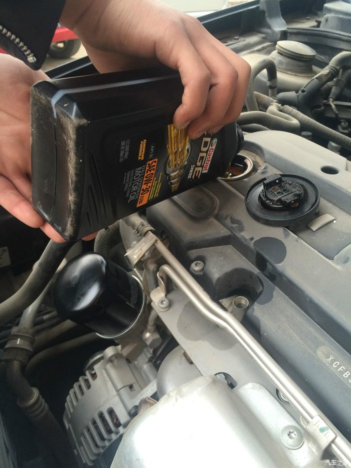

我的车处理完以后,来帮忙的同事的宝来正好也要换油,直接连他的车一起搞了,不得不佩服大众的发动机设计,机油滤芯在发动机上部,抽油的方式保养简直太方便了。
