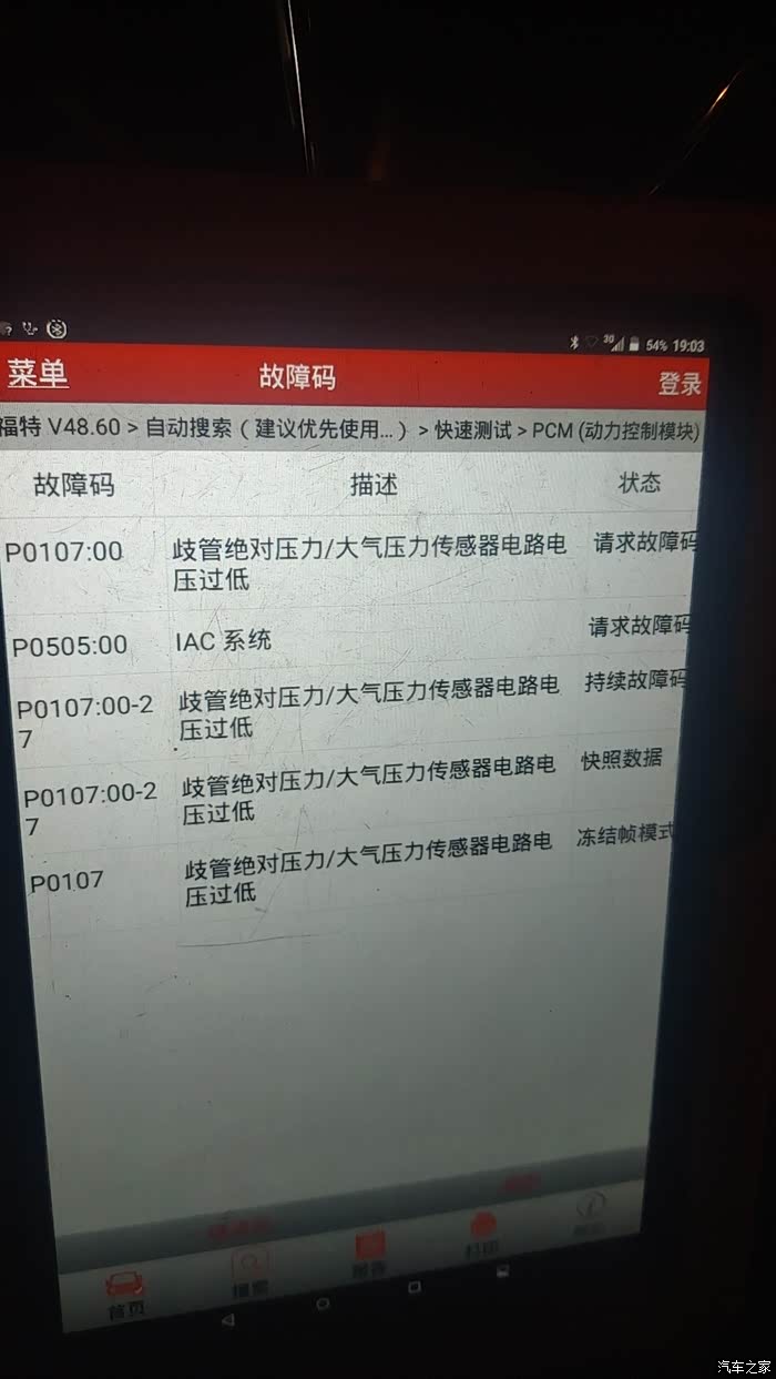

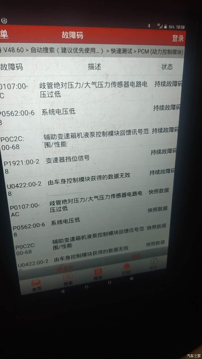

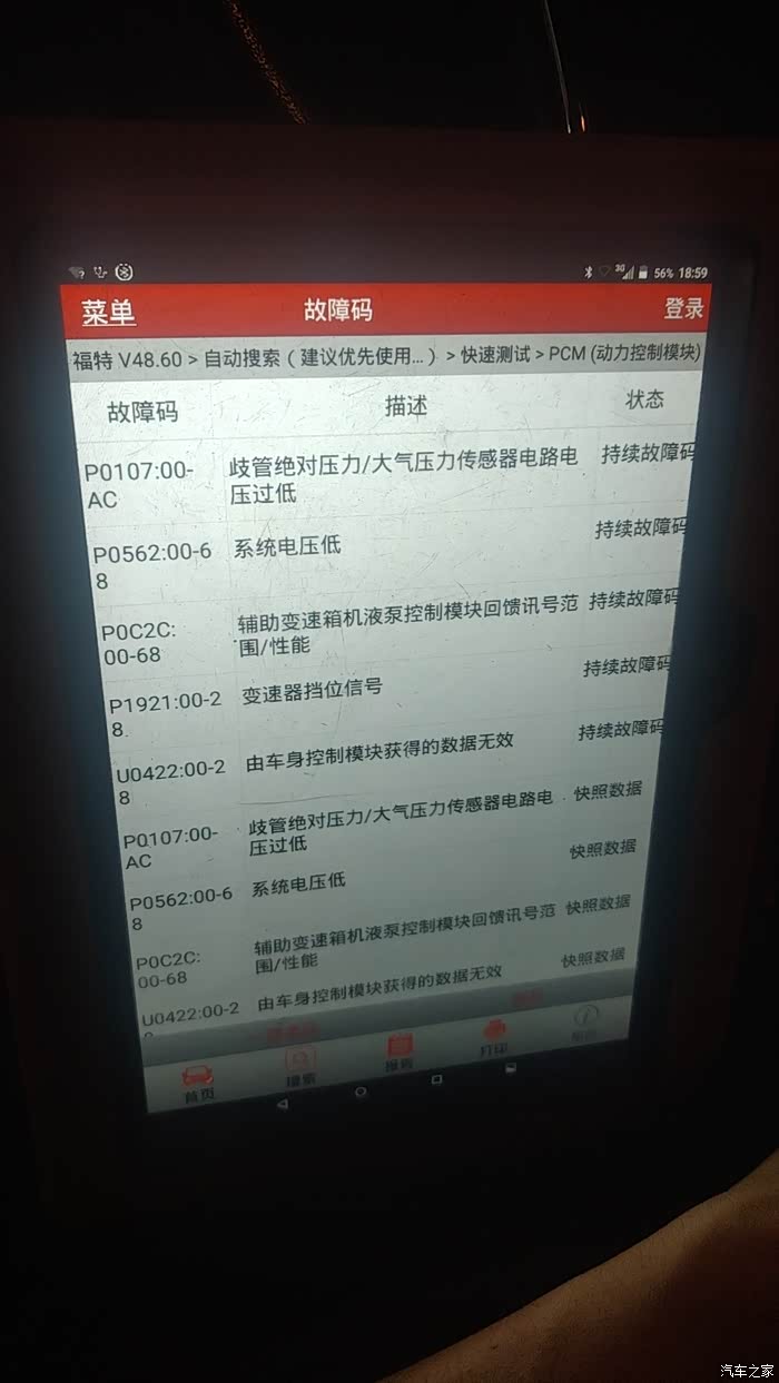

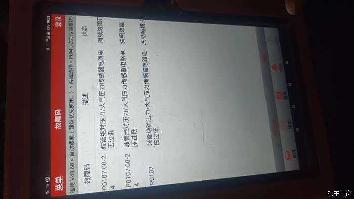

五月份买的二手的水淹福睿斯,先说毛病,方向机应该是720进水了原地打方向咯噔咯噔,走颠簸路明显咯噔咯噔。6月份正常行驶时小板手和发动机故障灯亮,加速无力,硬着头皮开到修理厂,刚开始一大堆故障码,后来检测出现进气压力传感器低,更换传感器清洗进气道后正常。

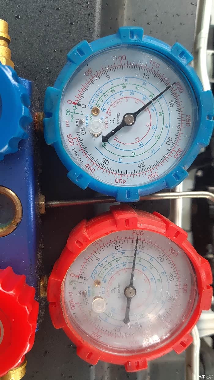

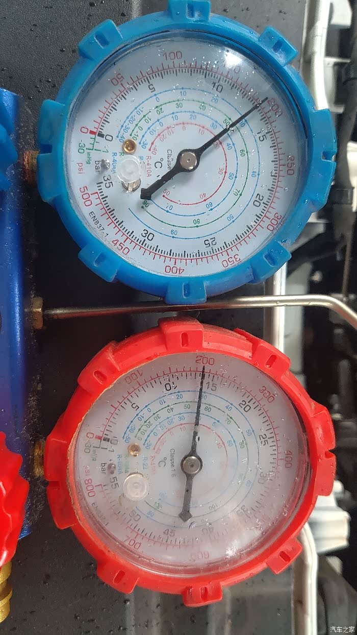

又过一周空调一半凉一半不凉,检测说是有漏点,一瓶堵漏剂,四瓶制冷剂。
