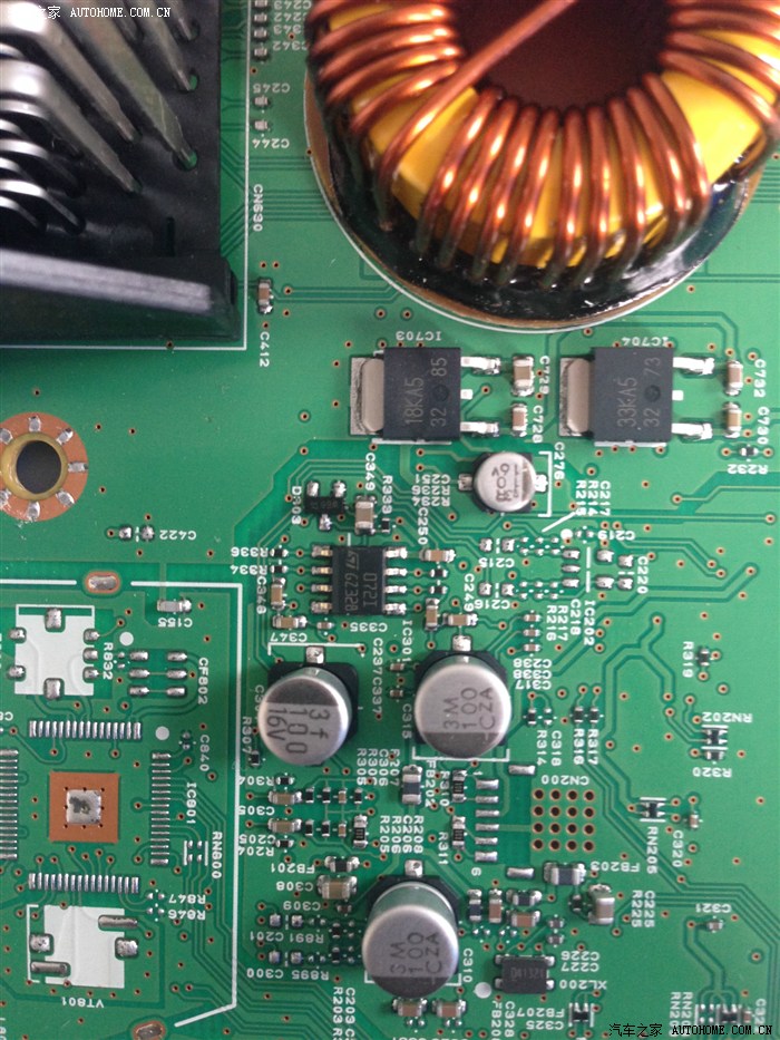

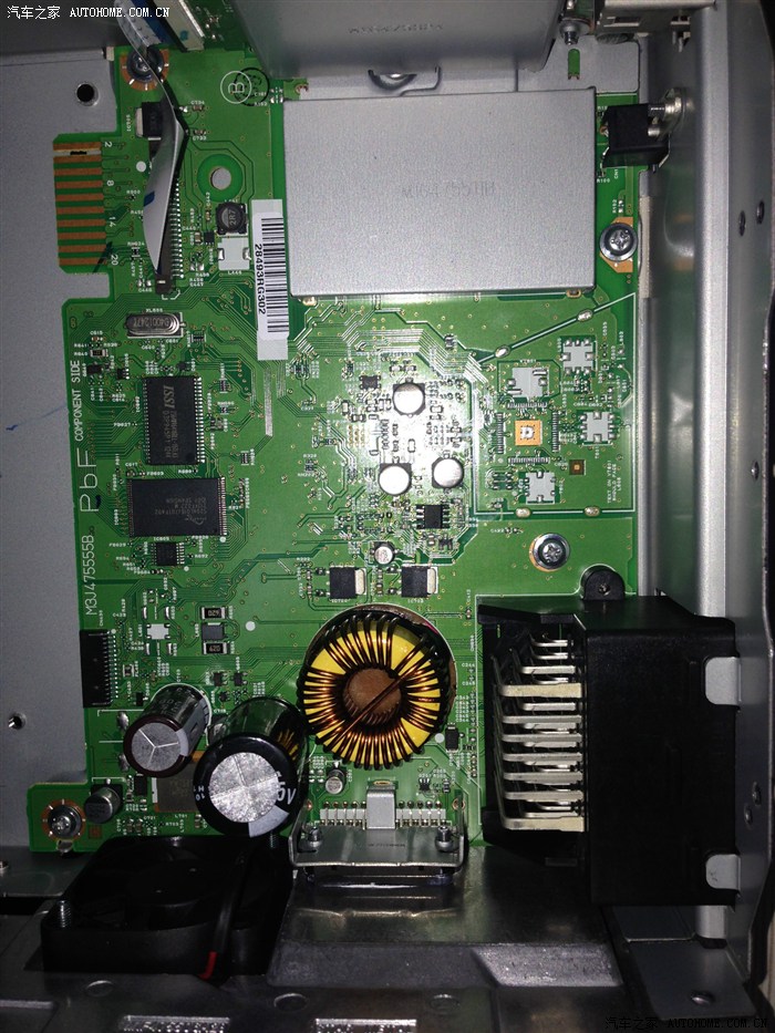

    首先看给大家介绍下CD内部需要改造什么东西
    1、电容改造
    科鲁兹cd内部有两个电容,原车两个都是25V 2200uf的,需要改造的是靠近功放芯片的那个,替换为25V 10000uf,替换后效果为低音更加有力。
    2、运放芯片改造部分
    科鲁兹cd运放芯片有两个,一个是st072I,这个芯片在线路板正面,八脚双运放,替换为opa2604ua,这个脚比较少,替换比较方便,本屌渣一样的焊接技术也就是三分钟就搞定了。
    线路板背面的是四运放,ST 074I,14脚四运放,替换为opa4134ua,这个脚比较多,焊接的时候大家要有耐心,否则搞不好弄坏焊盘那这个CD就废了。本屌换这个芯片大概用了10分钟。

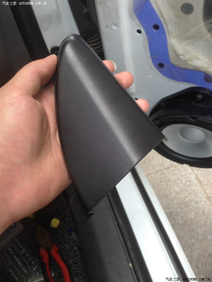

    第一步,拆掉这个三角盖板,门内后视镜位置,就两个卡子,用撬棒咔的一下就掉了,so easy……

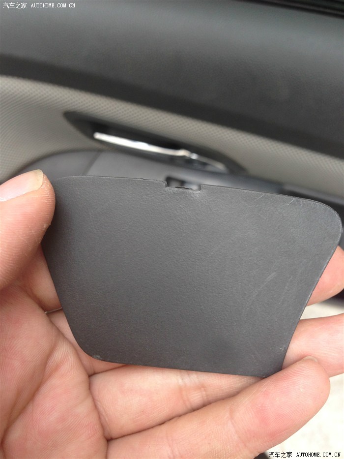

    第二步,拆掉门拉手里面的盖板,找个一字螺丝刀卡到图上缺口那里稍微一用力,也掉了,完全没有技术含量……

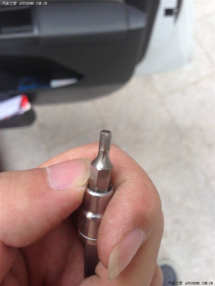

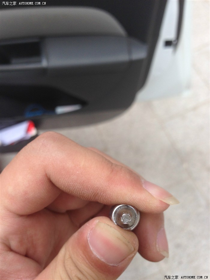

    第三步,拆螺丝,OK,这个螺丝有点怪异,上个螺丝刀和螺丝照片,门上就俩螺丝,一个在门拉手哪里,一个在关门拉的那个凹槽里面。

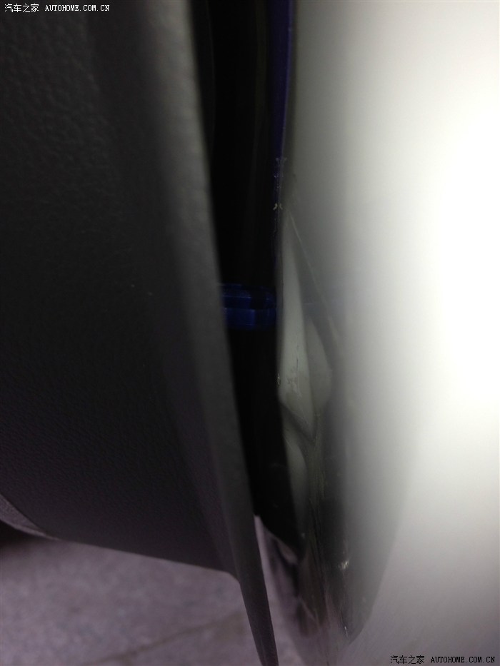

    第四步,这个就有点暴力了,拆门板!不要心软,眼一闭手一拉,卡卡几声门板就下来了,要点就三个字:快、狠、准!
建议拆的时候从右下角开始下手,如图:

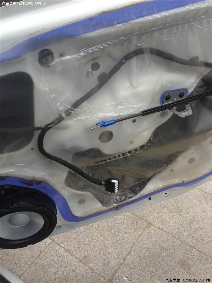

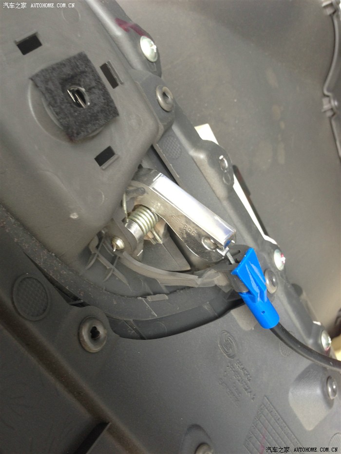

    OK,门板拆下来不要硬拉,有一根线还有一根拉丝固定在上面呢…… 哦卖糕的,线的照片忘记拍了,就是玻璃升降开关的接线,拆掉就看到了……

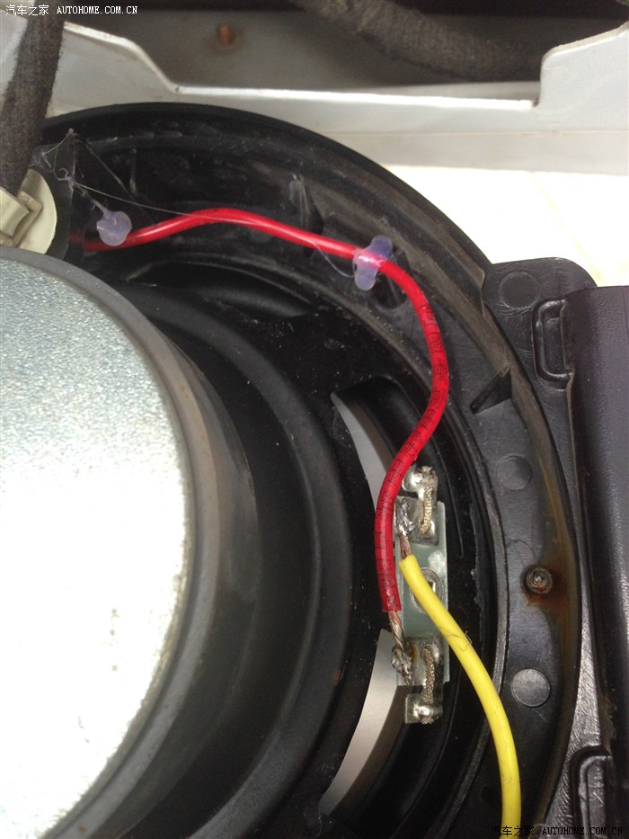

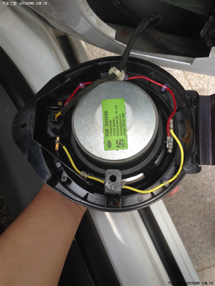

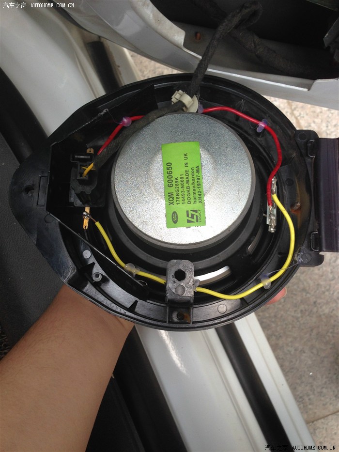

    哈哈,开个玩笑,上喇叭照片,喇叭固定只有一颗螺丝,拧掉螺丝以后用手一拉就下来了,固定垫圈是某宝买的,带原装插头,不过这个插头插针有点细,最好买来后自己弄上点焊锡,不然会接触不良的,我已经中招了,此次作业就是建立在我拆门板修接触不良的基础上的……
