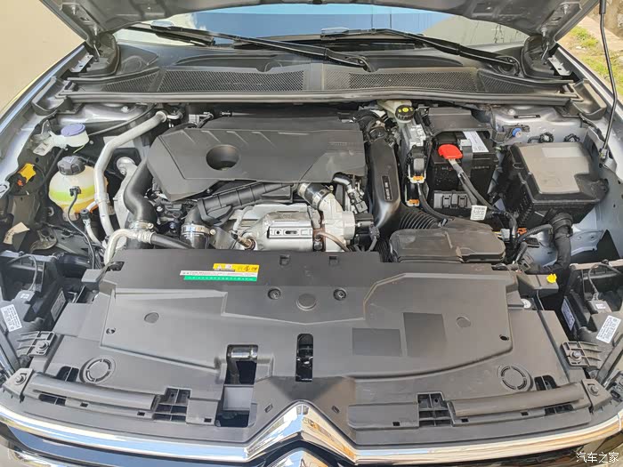

1、将车辆停放在平地上,熄火,打开引擎舱盖,使用注射器将储油罐中的油抽出,抽到罐底。
2、将新的刹车油注满油壶,倒注时尽量使用漏斗以免洒露到机舱上,刹车油具有腐蚀性。
