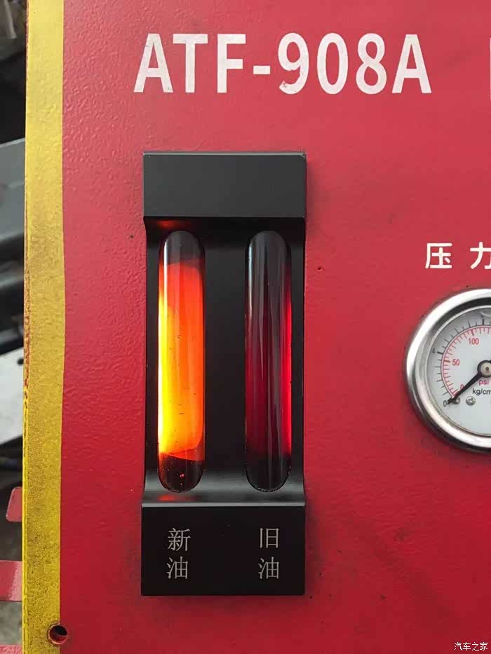

6、换油过程:诊断仪读取故障码(店铺需先确认变速箱是否有故障码,以免产生纠纷),拆开变速箱散热油管接口,接上循环机的油管,倒入新油,开始等量交换,然后启动车辆并一直挂在倒挡,前后持续了1个小时左右,可以看出导出的旧油从乌黑慢慢变得清澈,差不多11L都交换完后,拆下循环机的油管,装回散热器油管,启动车辆各个档位切换一会后熄火,打开变速箱底部的油量观察孔,只有一点点油液流出,所以需在上方加油口补充剩下不到1L的油液,直到底部油量观察孔有油液持续流出,最后恢复所有的油量观察孔和加油口。(过程较长、环节较多,我就流水账叙述了)

换油30%
换油50%
换油95%
换油完毕
