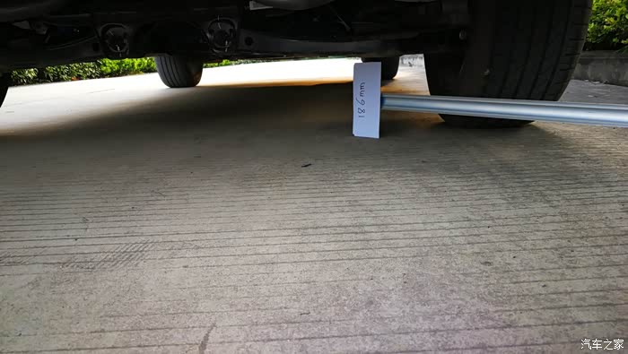

这就是定制的测试样板和车辆,样板高度186mm
排气管最低位,高度200mm
尾部悬架最低位,高度185mm
排气管另一低位,高度200mm

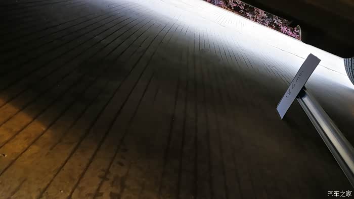

前发动机底部最低位,高度180mm
尾部拍摄的整体对比图,除了刚刚那几个最低位,其他部位高度均超过200mm
所以19款1.6T瑞虎8的空载最小离地间隙为180mm,最小离地间隙位置在发动机底下。
