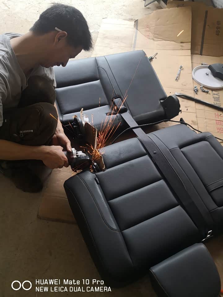

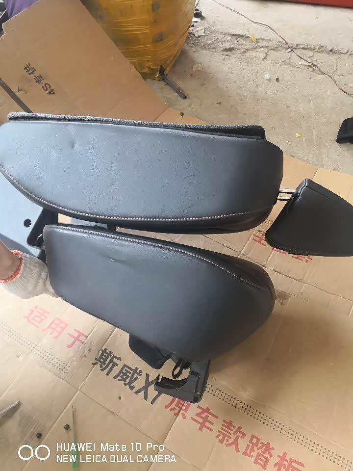

将座椅拆下来,大家看一下,放倒之后,中间还有这么多空隙放不到位

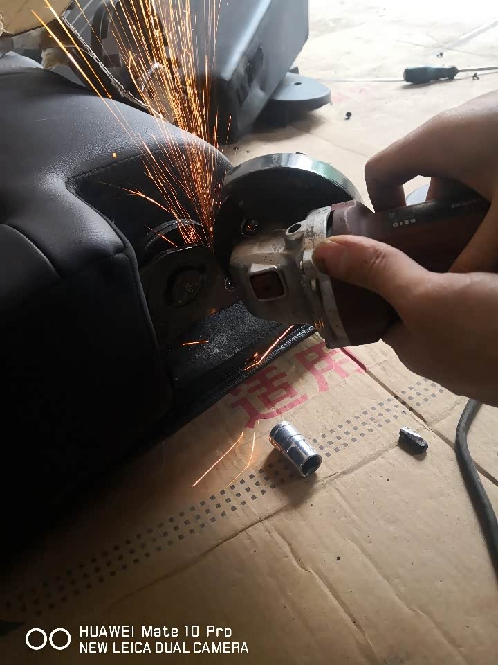

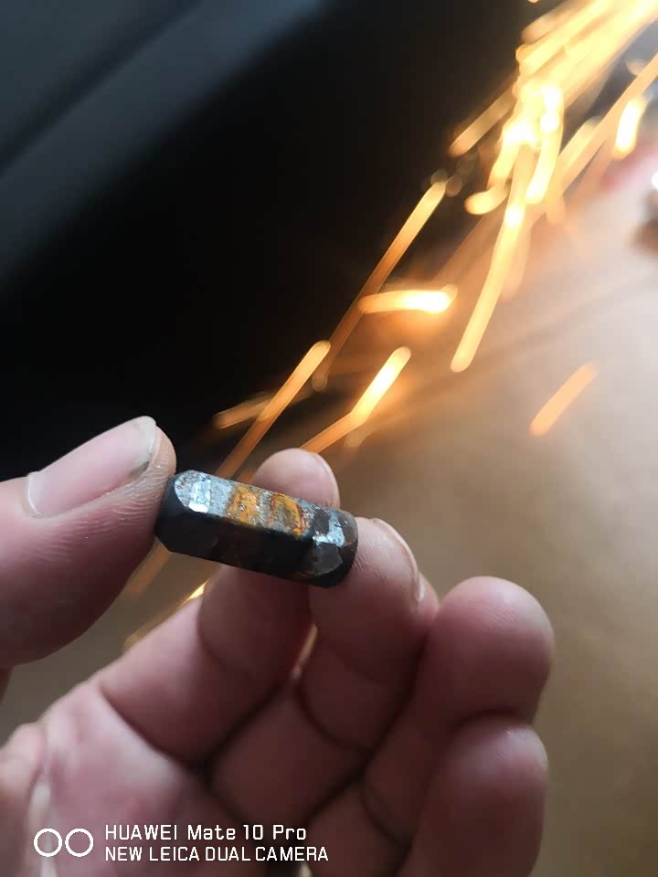

座背靠车座位是用打孔的铁板连接的,之间有一个限位铁,用手砂轮将限位置切掉一公分左右

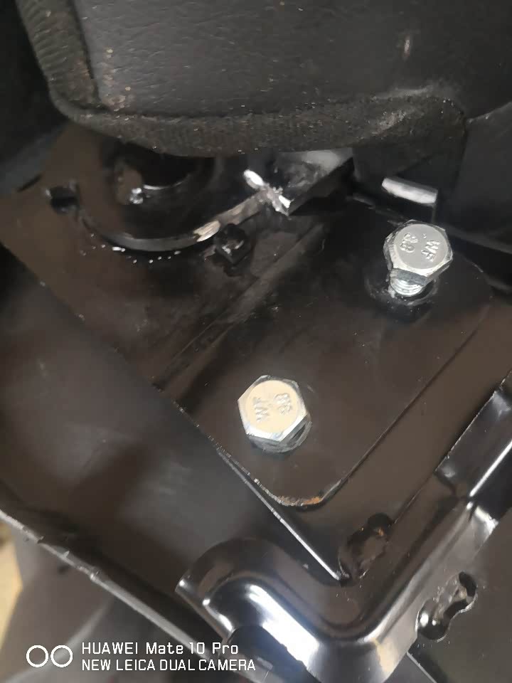

就是这里,切掉
座位完全合拢

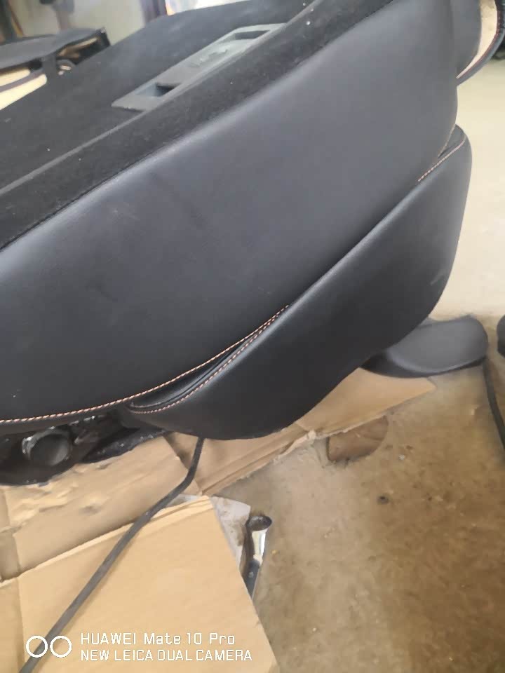

那个双人座椅更简单,两边都是用一根铁销做为限位,将限位销打磨一下用锤子??掉就可以了
就是这个东西

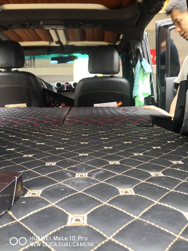

完成后的效果
