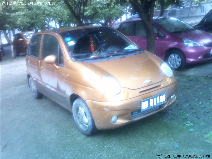

手机拍的照,先上一张整车图,这几天本地阴雨不断,车子比较脏,嘿嘿,旁边那架是飞度
我04年的kk哦,6年之痒,这段时间一直考虑换车呢,不是kk不好,而是kk内部空间太小,我希望买一架可以当床睡觉的旅行车,载着我和老婆儿子一起出游,累了就睡车上,kk车无法满足我的欲望啊。所以这段时间一直在选车……我选……我选……我再选,选着选着就来灵感了,不就是希望车内能摆出一张床么,把kk改一下吧,心动不如行动,于是我操起家伙就上……我拆……我拆……我再拆……,我改……我改……我再改,嘿嘿,成功!

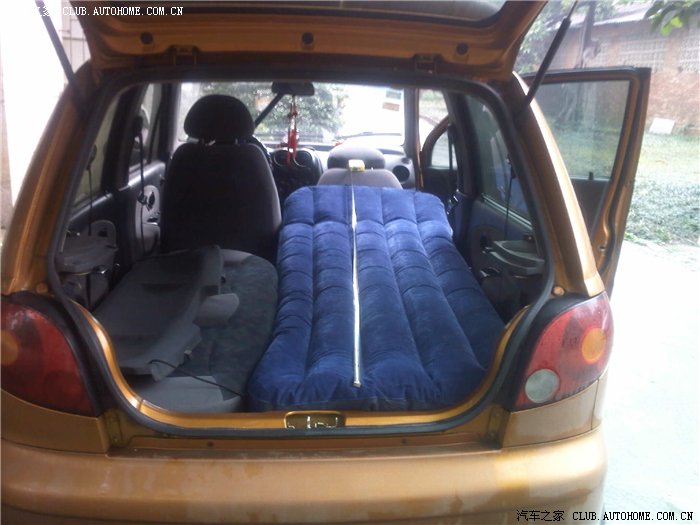

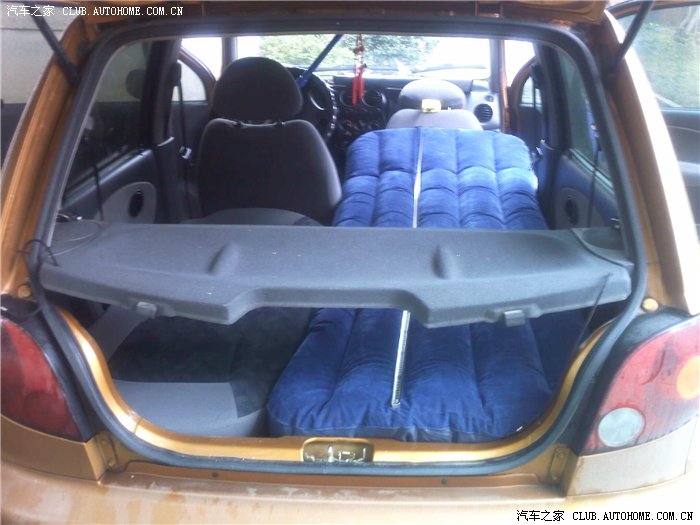

来张铺床的图,让大家眼馋眼馋

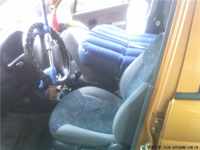

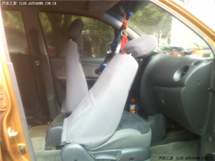

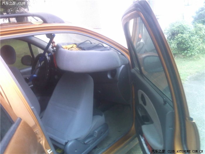

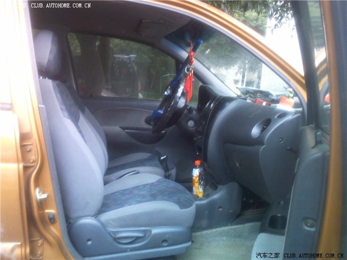

1、改副驾驶座椅,让它能尽量向前倒。该步骤是最关键的步骤,需要的工具:12的梅花扳手、活动扳手、十字起子、钢锯片(细齿),最后还动用了电动磨光机;
平时驾车时的正常位置
改后,放倒,副驾驶座和主驾驶座都放到极限,比较一下,改后的效果明显哦
再来一张

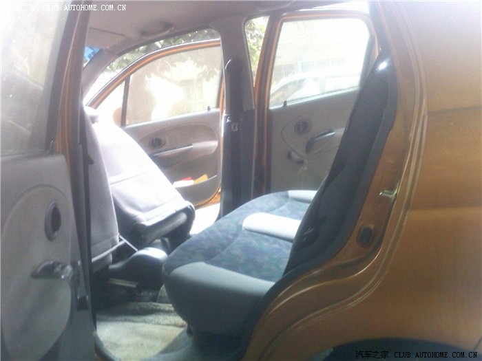

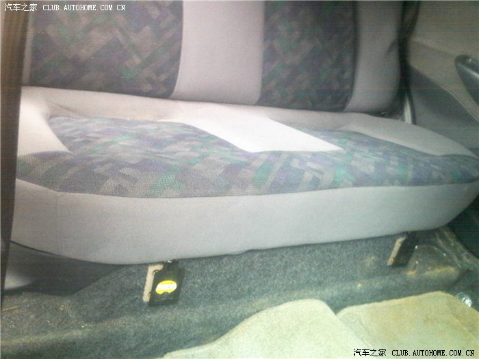

2、第二排座椅,坐凳上的固定螺丝拆除,坐凳拿掉,暂时放一边;
看到下面有黄色标牌的位置了么,右边还有一个,这是原来上螺丝的地方,拆掉螺丝,不影响坐凳平时使用
要铺床的时候,将它取下,放一边,就暂放这吧

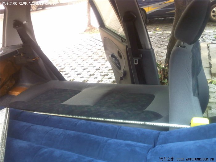

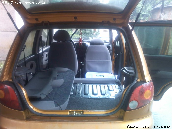

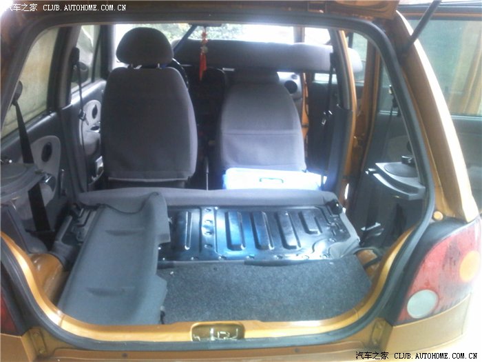

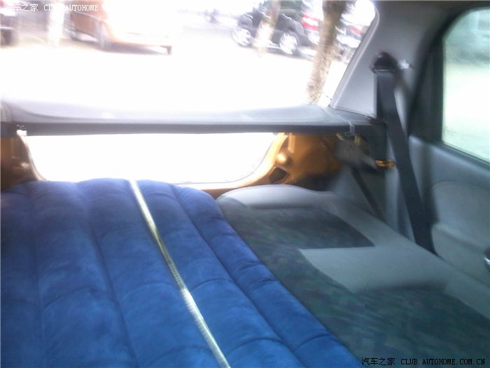

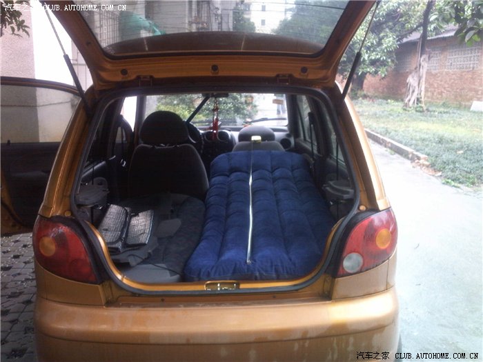

3、将副驾驶座椅推至最前,然后椅背向前倒到极限,把第二排座椅椅背放平与尾箱地面成一个平面;

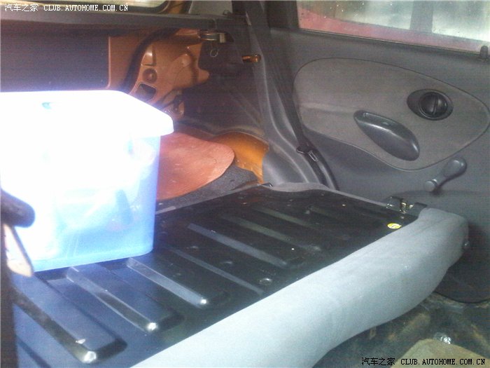

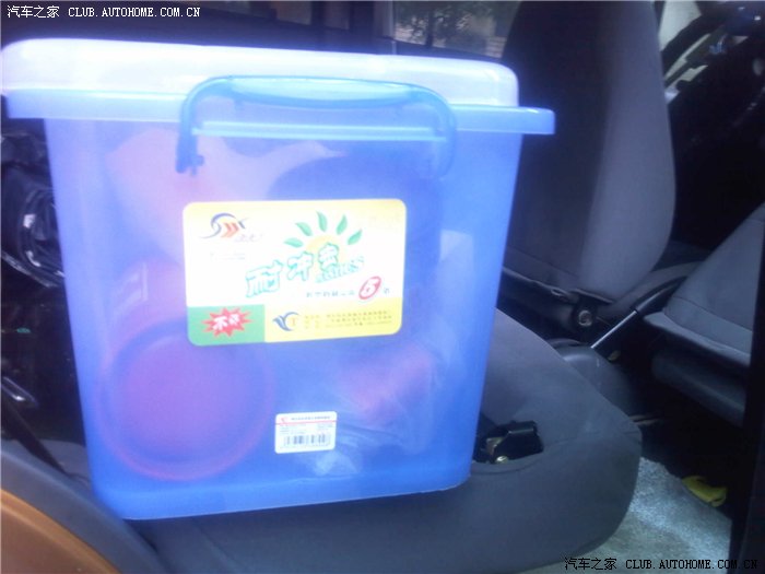

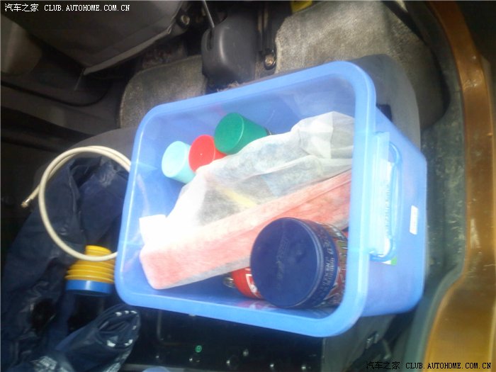

4、在副驾驶座椅与第二排之间的空隙里放一个整理箱,高度刚好与放平的第二排平;
有了这个箱子,我的尾箱再不杂乱无章了
要耐冲击的

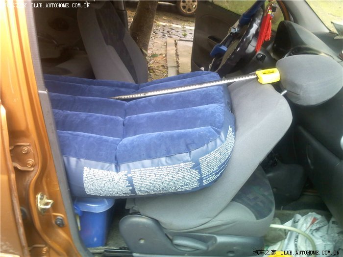

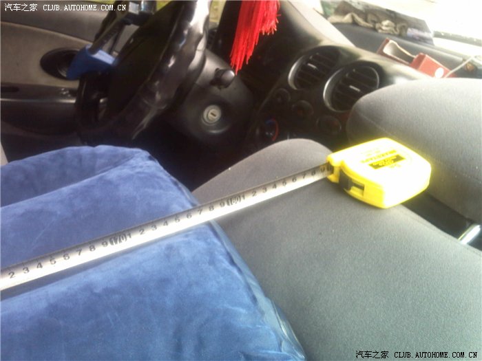

5、在副驾驶侧至尾箱水平净深1.65米,再加上稍微倾斜的副驾驶椅背,可放置宽0.7米,长1.9米的充气床,1.75米的大人平躺没有问题(我1.70,平躺后脚还未碰到尾箱壁),在主驾驶座侧,将座椅推最前,椅背也靠最前,在主驾驶侧至尾箱净深1.45米,可放置拆下的第二排坐凳,足够我8岁的儿子平躺着睡了。
大家自己看吧
后排坐凳放这,可以给儿子睡觉
0.7m的床两口子相拥而睡,小家伙睡旁边,其乐融融哦

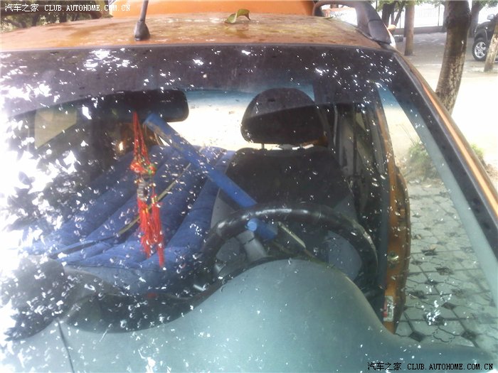

如果一个人出游,钓鱼啊什么的,可以先弄好,不影响驾驶哦

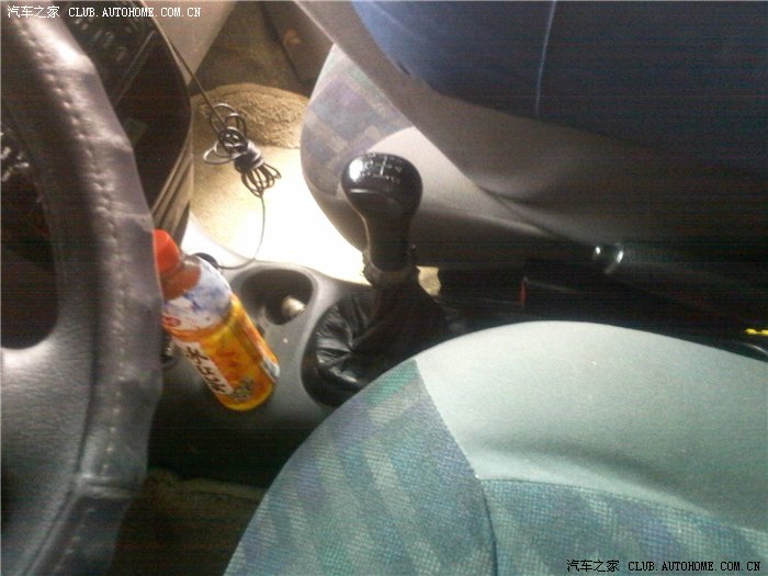

前面来一张
前面这一段有点斜度,刚好可以拿来做枕头,很舒服哦

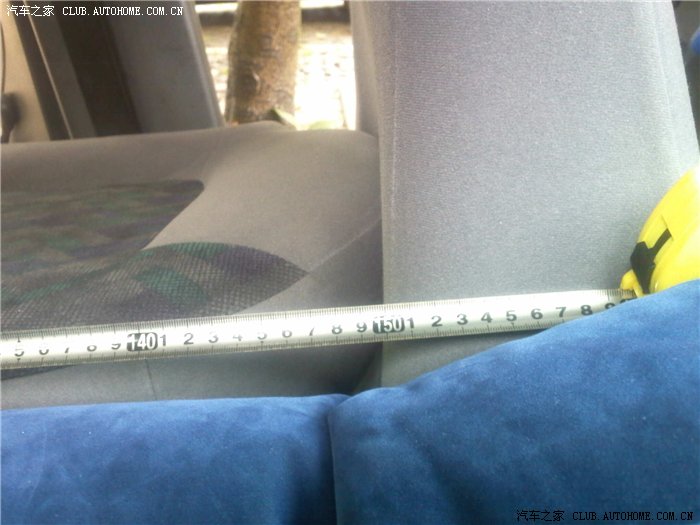

小孩床位
1.5米哦,够了吧
