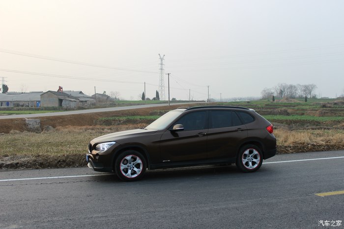

2013款BMW X1-18i-MT改装及心得作业
购入已整整一年有余,闲来无事写个作业

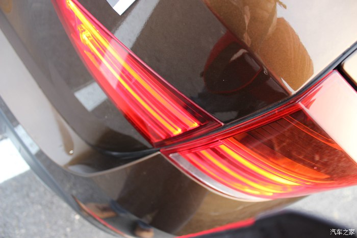

13款带灯眉了

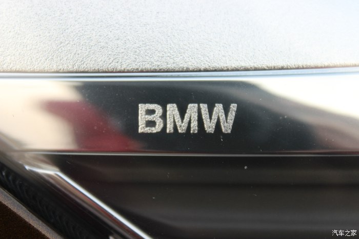

BMW原厂标

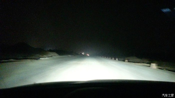

夜晚照路效果

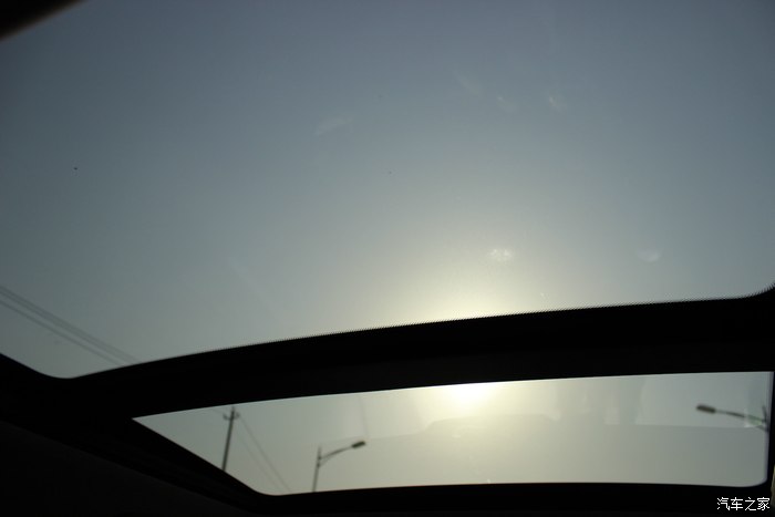

天窗喔,最爱的就是这个了,窗帘从来不关

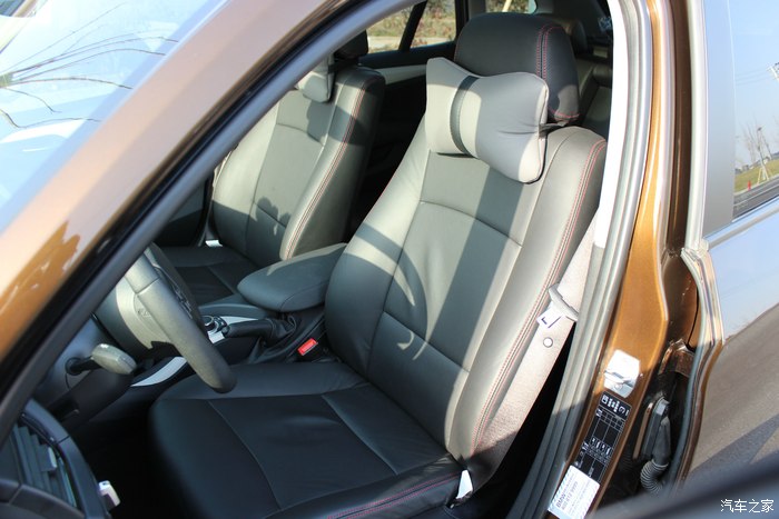

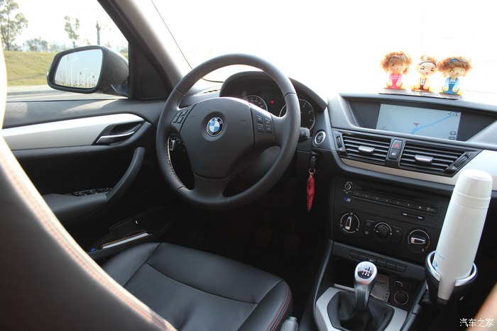

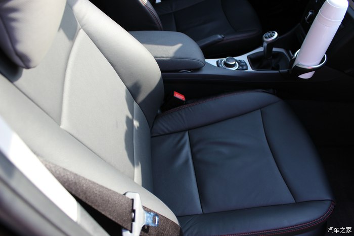

副驾驶
店家做的头层皮骨头枕我没要,自己买的一对

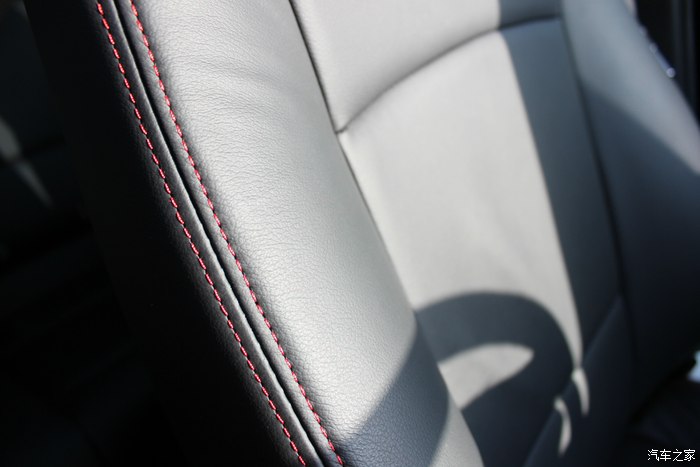

细节
细节
细节

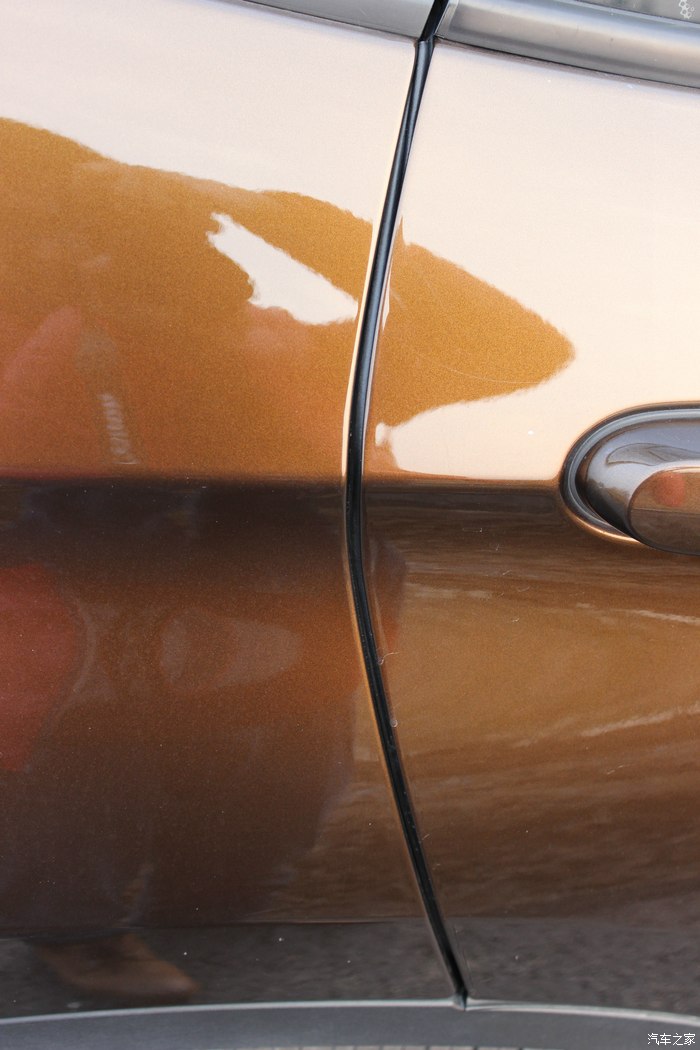

后门这里我这样贴的
做的严丝合缝,4门上都要贴一圈大D

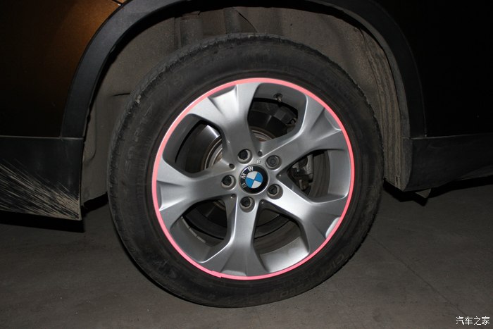

反光红色轮毂贴
增加一点点运动感,自己动手贴的

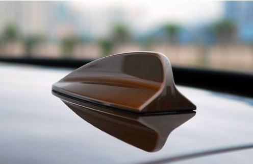

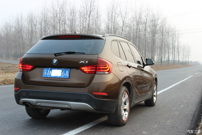

鲨鱼天线,果断装一个啊,哈哈

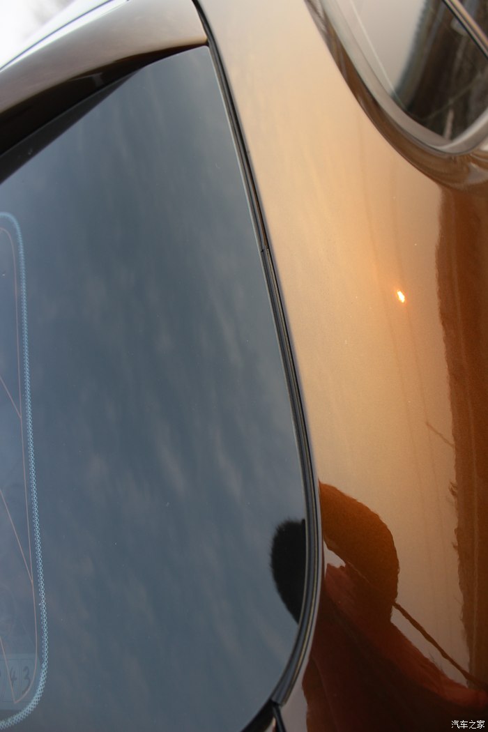

漆面:有些要细看才能看得见的划痕,抛个光就没了,打算最近去做个全车抛个光,至于镀晶镀膜什么就不想做了,本来打算这次买保险前走个保险贴个全车改色膜的,年后再说吧

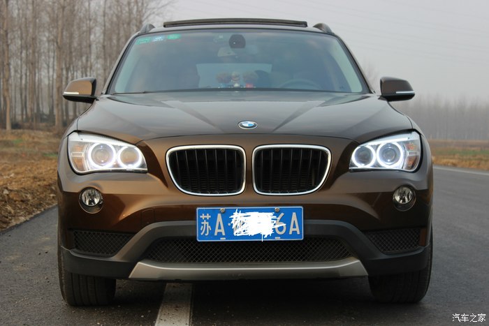

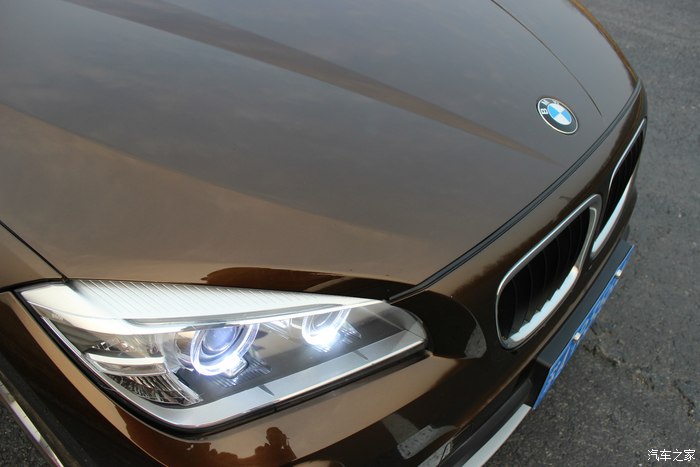

大灯改装篇
上完牌就去改了灯,当时的改灯作业
http://club.autohome.com.cn/bbs/thread-c-2561-28146810-1.html

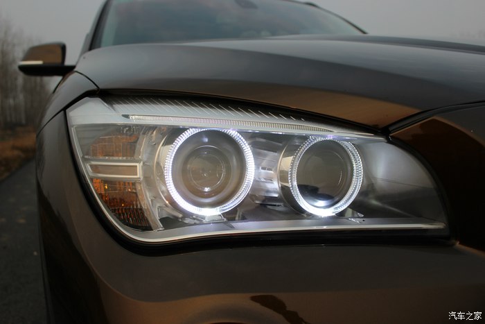

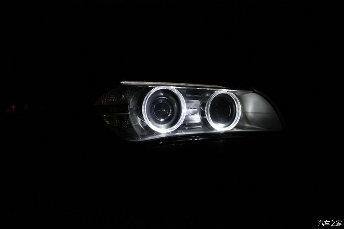

说说问题吧,当时改完很晚,老板当时也不会编程,先加了电容暂时用着,启动大灯就乱闪,天使眼不能打火就亮,需要开示宽灯才亮,期间跑过3,4躺一直编程不成功,直到14年5月老板安排去他朋友那,花了半小时编程完就拆掉电容了,大灯再也不会乱闪,但是天使眼还是不能打火就亮,一直到年底才想起来搞,又跑了3,4躺还是弄不定,又是接电瓶也用了,总觉得不安全,老板最后直接给我重新改了,原来用的12年的内胆,开去重新开灯用了13年的内胆,原厂天使眼光源,欧司朗D1S 4300K灯泡,适用雨雾天,5500K要更亮,但是雨雾天看不清,用的还是原来的海拉6透镜,但是改好问题还是继续,天使眼不能控制,怀疑天使眼没编程好,又去编程,才发现我擦我车子的脚步空间模块是12年的,实在无语,用12年的编程方法一改,立马解决,大灯不在乱闪,天使眼打火可亮,再把自动大灯灵敏度刷出来了,这样可以直接用Auto大灯了,顺带什么锁车声音等等隐藏能刷的都刷了
亮度比12款的要亮很多
12款的角度偏一点就看不到亮了,13款就不会了
13款带灯眉了
BMW原厂标

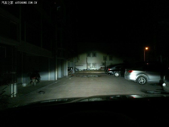

夜间效果
近光效果
远光效果
近光效果
夜晚照路效果
很多人要说改这么亮大灯闪人没素质什么的,我也只能呵呵了,不加透镜那才叫没素质,自己看不清路还闪别人,自从改了灯后,对面来车远光的我远光示意一下,80%的人都会换近光了,毕竟咱不是盖的,没事从不乱用远光,跟车都是近光,对付没素质的人,对面来远光不换的就远光对付,跟车一直用远光的就刹车慢下来让Y的先走,我能远光跟他一路

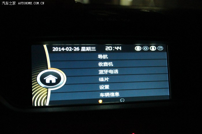

导航篇

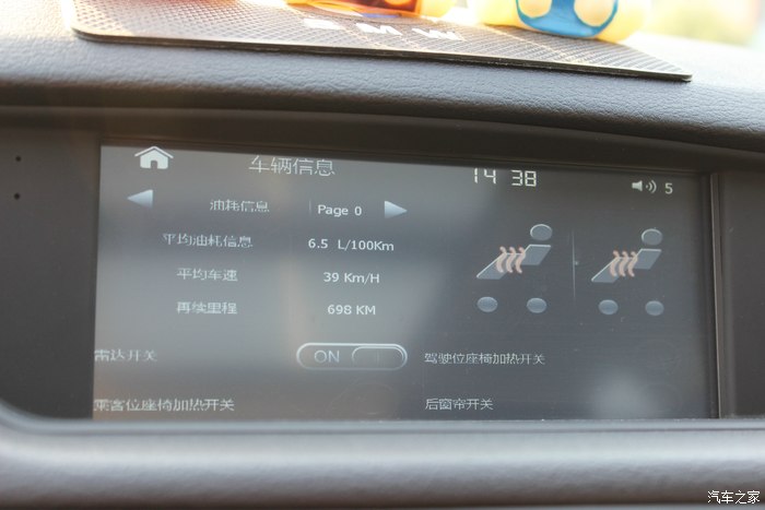

在天猫花了3000不到买了启辰的,改装作业在上面的改灯作业里了,就不多说了,反正就劝大家一句,千万别买启辰的,这商家太坑爹,发个劣质的后视摄像头给我,装上去模糊一片,搞半天才给换个新的,还要我自己再出手工费找商家拆换,记录仪清晰度也差的不得了,拍不清车牌号,什么都能答应的好好的,买完后什么都推卸责任,推荐群友买的一套,装好各种故障,折腾N天才同意换货,太费劲了,每次需要自己开机太麻烦了,换了机头对音响音质影响很大,不过用到现在还一般,前天刚升级了最新的导航,暂且用着,等着年后考虑换NBT了

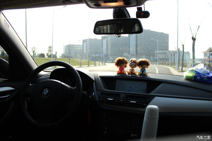

操作界面,仿原厂风格的
功能就这些了
屏幕,郊区长途油耗很低
鼠标

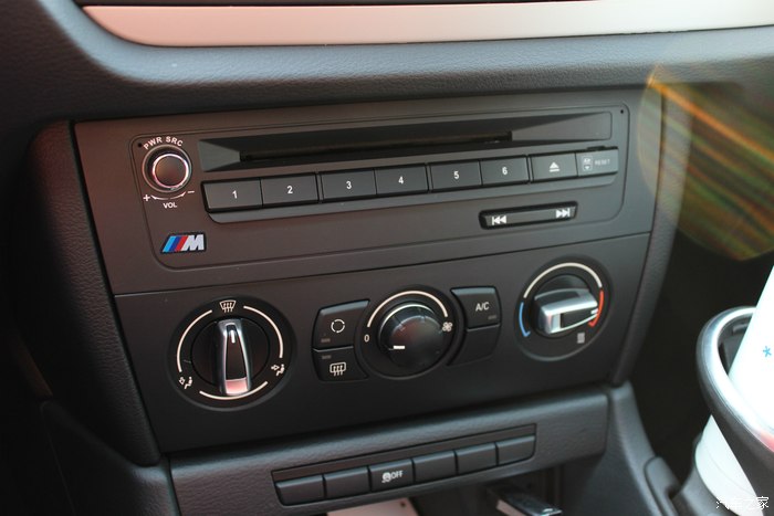

面板,手动空调,想要什么风自己调

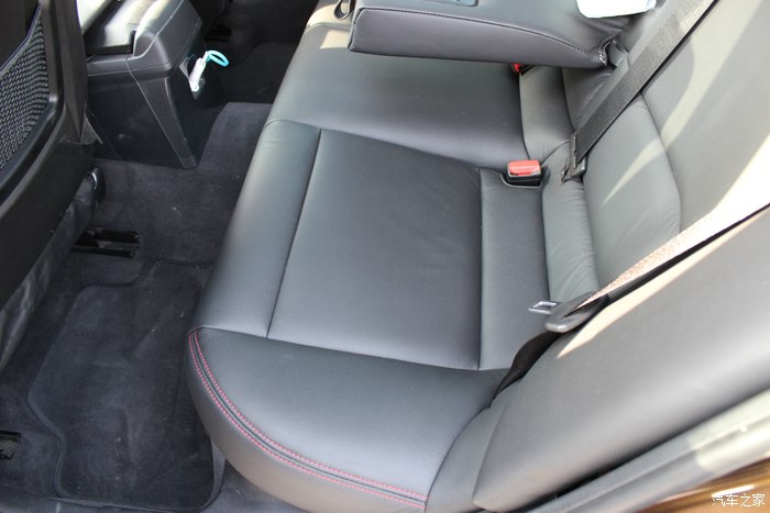

买完就买了皮座套了,始终感觉不上档次,纠结了好久还是决定了改真皮,联系了当地一家还可以的店,谈好价格就去改了,直接上效果图了,改装时没带相机就没拍照片了,过程太暴力无法直视,没多看

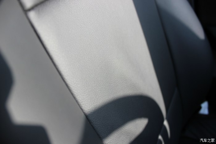

原厂黑色内饰,一直想用深棕的皮,觉得还是原来黑色就用黑色的吧,头层牛皮,细纹,软皮,手感非常棒,走的红线,经典搭配,皮是头层牛皮,已经找过几家做皮鞋的老师傅看过,毋庸置疑了

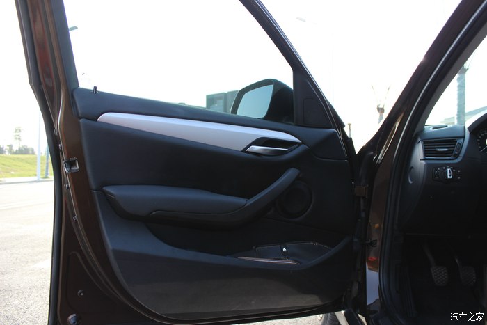

门板,有点压抑,仿原厂X套走个线感觉就漂亮了,当时忘记告诉店家了

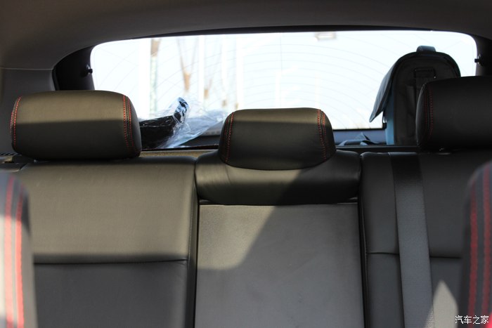

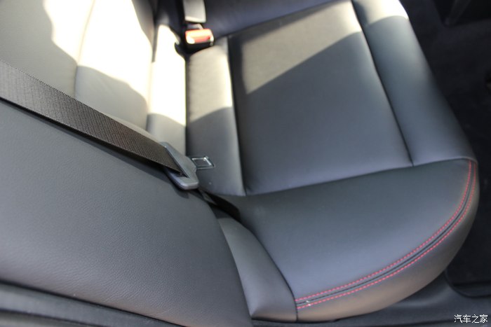

后排
左侧后排
右侧后排

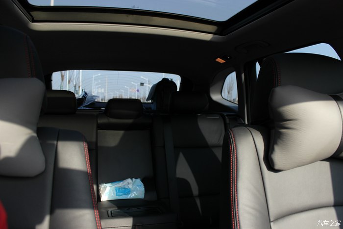

天窗喔,最爱的就是这个了,窗帘从来不关
副驾驶

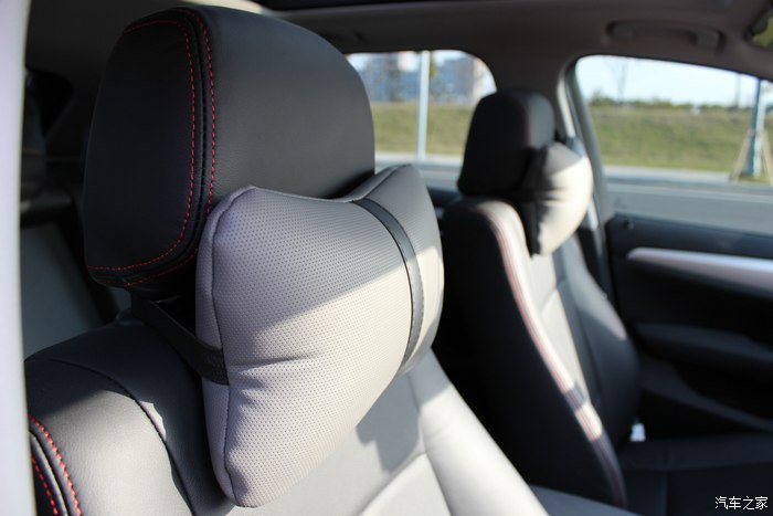

细节
细节
细节

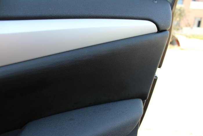

门板细节

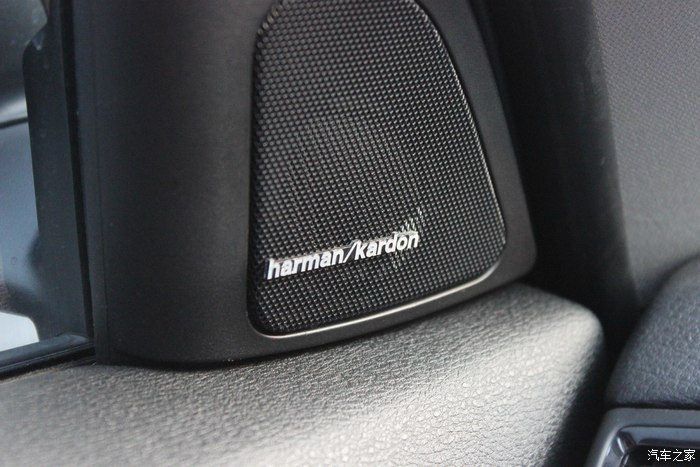

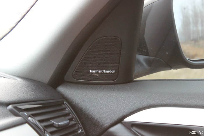

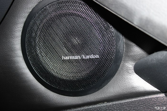

前面说了现在用的启辰的主机,音质损失太大,换再好的音响估计也无济于事,淘宝上各种哈曼卡顿太多,便宜的200多,贵的1000多,研究了好久实在无法分辨真伪,水太深了,思来想去在京东漫步者音响旗舰店先买了一对P5NT用用,以后再换,厂家包免费安装
弄了个标,呵呵,装个B
效果确实比没有好多了,奇怪的也是,装好后蓝牙电话我跟对方也都听的清晰了,原来蓝牙电话就是个渣渣
淘宝买的,不太好粘,有热风枪吹吹估计好很多

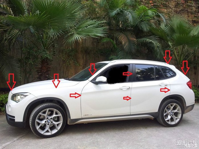

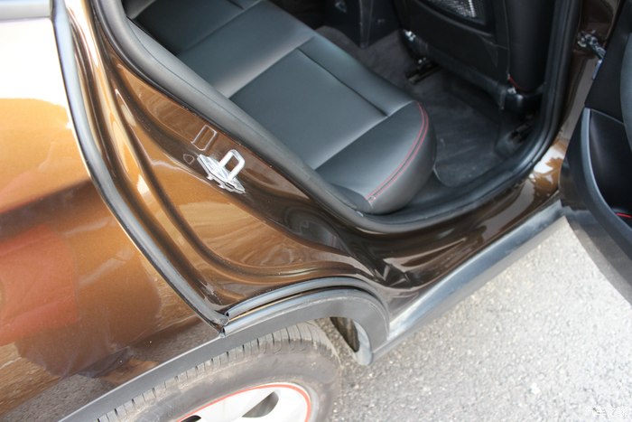

X1这车吧,80码以下挺安静的,但是一上到100,120以上的就风噪呼呼的,听着难受的,想想就贴下密封条吧,稍微改善一下,效果还是有点的
借用一个朋友的图说一下,除了A柱玻璃那里我没贴,其他都贴了
发动机舱一圈都贴起来,自己动手贴的,关盖子声音都沉闷了,鼻子上用小D,机盖上一圈用大D,两边用小D
后门这里我这样贴的
做的严丝合缝,4门上都要贴一圈大D

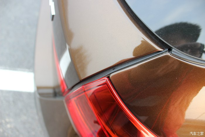

后备箱贴的
扰流板那里一边用大D,一边用小D可以配合好
B柱那里用的大D,门上用的小D就可以了,感觉不需要买专用的
A柱是最麻烦的,用P型配合小D贴,不太完美,目前还没想好怎么改
效果嘛,风噪确实小了很多,关门声沉闷多了,特别是后门,再也不像大卡车的门了

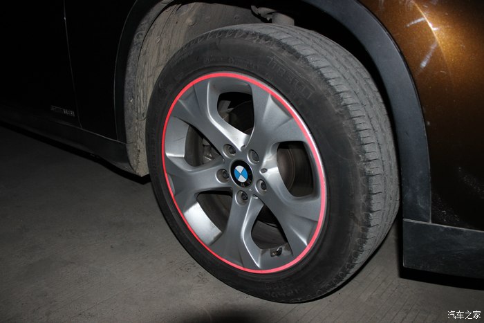

反光红色轮毂贴
增加一点点运动感,自己动手贴的

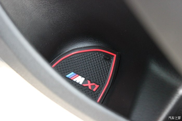

门槽垫,淘宝一套几十块,蛮好的
鲨鱼天线,果断装一个啊,哈哈
