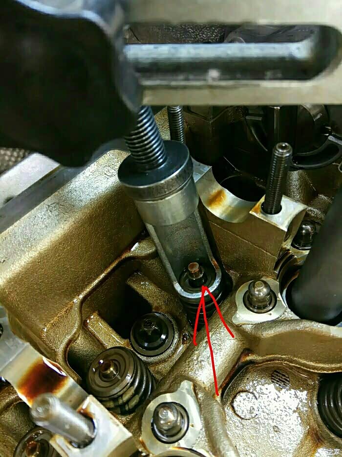

拆下火花塞,使用专用工具往缸内打压,马上就可以换气门油封了
用专用工具压缩气门弹簧,漏出气门锁片
取出气门锁片
释放气门弹簧,拔出气门油封
      油封取出后和新油封进行了对比,发现油封口径明显变大,这就是烧机油的原因。
