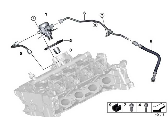

这个就是 B48 发动机的高压燃油泵。
根据图纸,燃油是由柱塞间隙渗漏,然后通过挺杆(图中的3)进入气门室后混入机油系统的。
