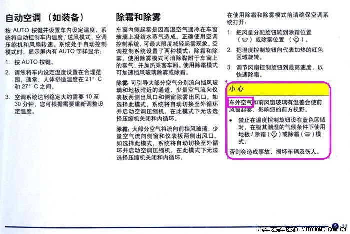

第一条:说明书警告的正确理解
很多人看了凯越说明书关于除雾的内容,认为只能用“热风”除雾,理由就是下图紫色框内的“小心”警告,“禁止在温度控制旋钮在蓝色区域时,在及其潮湿的条件下使用除雾......”,并据此无论春夏秋冬都是用热风来除雾档,否则会伤车。但是请大家请看清楚,此警告的前提是“车外空气”,所以我认为这段话的正确理解应该是“当车外环境的空气湿度很大时,如果开启冷风吹前挡,会造成外面的湿热空气在迅速被冷却的前挡玻璃外表面凝结,看好是外表面,导致视线受损,进而造成事故,损坏车辆及伤人”。这段小心警告的内容,我不认为是指玻璃内表面起雾的情况,不能以次作为否定“冷风除雾”的依据!
如果您把除霜除雾跟后档电加热混淆,也请仔细看下面的说明书,本贴讨论的跟后档电热丝加热没有关系!
第二条:凯越手动空调可以“冷风除雾”/ 汽车空调制热“热从哪儿来”

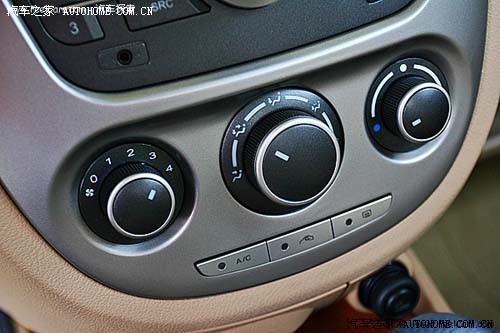

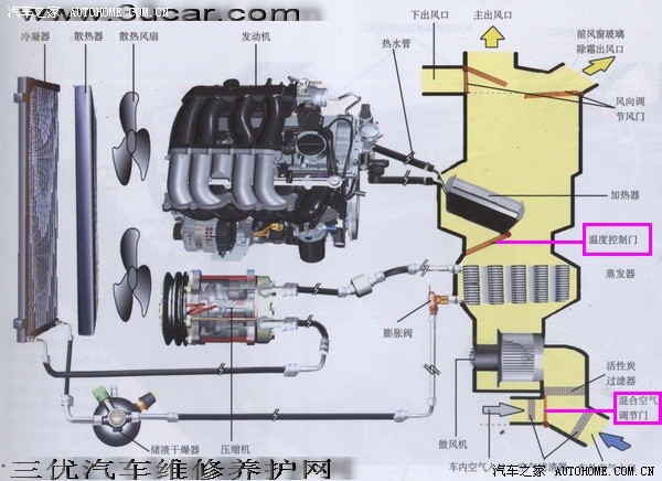

我认为凯越可以“冷风除雾”,理解这一点请看下面汽车空调工作原理图1(结合手动空调控制部分示意图2),尤其是如何制热的。
紫框中“混合空气调节门”就是我们的“内外循环选择按钮”,“温度控制门”就是控制面板最右边的“冷热温度调节旋钮”,在此图中大家还可以看到“蒸发器”和“加热器”,“蒸发器”连接制冷压缩机回路(控制面板中的AC按钮只是控制是否开启制冷),“加热器”连接汽车发动机,所以,汽车的整个空调系统是可以同时制冷与制热的,制冷来自压缩机,制热来自发动机!
我今天特意拨打别克care的服务电话,确认凯越如果将风向档(就是图2中控制面板中间的大旋钮)调制除雾模式(后二项),那么“空调”会自动打开,即使此时AC档不亮(其实相当于亮了),我认为客服这里所说的“空调”其实指的的就是压缩机启动开始制冷(空调的理解可以有两种,泛指就是制冷+制热,特指AC旋钮则只是开关压缩机制冷,因为汽车空调的制热来自于连接发动机水暖回路的“加热器”,制冷制热是相互独立的)。这里大家看“温度控制门”,它就是个控制进气是否要通过加热器加热的阀门:AC打开制冷时,调节它的角度(用手旋动温度旋钮往蓝色或是红色区域,极限情况就是最蓝或最红),从而控制经过制冷后(同时除湿了)的全部干燥冷空气全部或是其中部分直接继续进入,另部分再通过加热器加热后变成热的干燥空气继续进入,最后两部分的干燥空气再次混合后(冷的和热的混为温的)通过出风口吹出我们感受到的冷风或者热风(已经是冷热混合后的)---所以当我们把温度旋钮调到最蓝色处时,实际是把“温度控制门”通往加热器那部分关死了,出来的是全部经过冷却干燥的“最冷风”,同理如果调至红色最底处,所有空气虽然都经过冷却,但是接着又都通过了加热器变成加热的干燥的“最热 风”,看清楚这里是“干燥”的热风,干燥的效果就因为之前AC打开的制冷造成的,如果AC开始就关着没开,失去了既制冷又干燥的过程,那么此时进来的就是湿热风(等于车外大气中的湿度,即使你感觉不到很湿)。
综上所述,当开启除雾功能时(默认自动AC开,外循环),外循环空气进入车内过程有两个步骤,第一步就是制冷干燥,第二步就是再加热过程,而控制第一步的就是“AC按钮”,第二步的就是通过调节“温度蓝红旋钮”控制是否或多少干冷空气再加热。所以当你需要“除雾”时,可以有下面2种情况,我对2种均肯定:

第一条:说明书警告的正确理解
