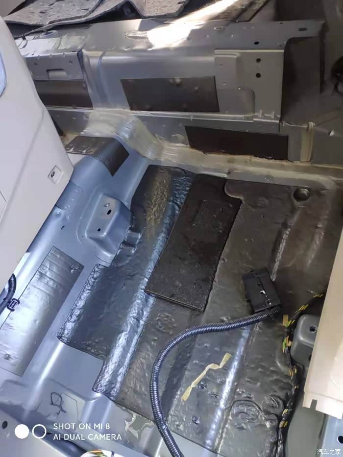

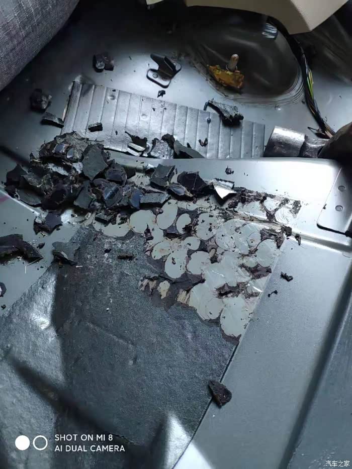

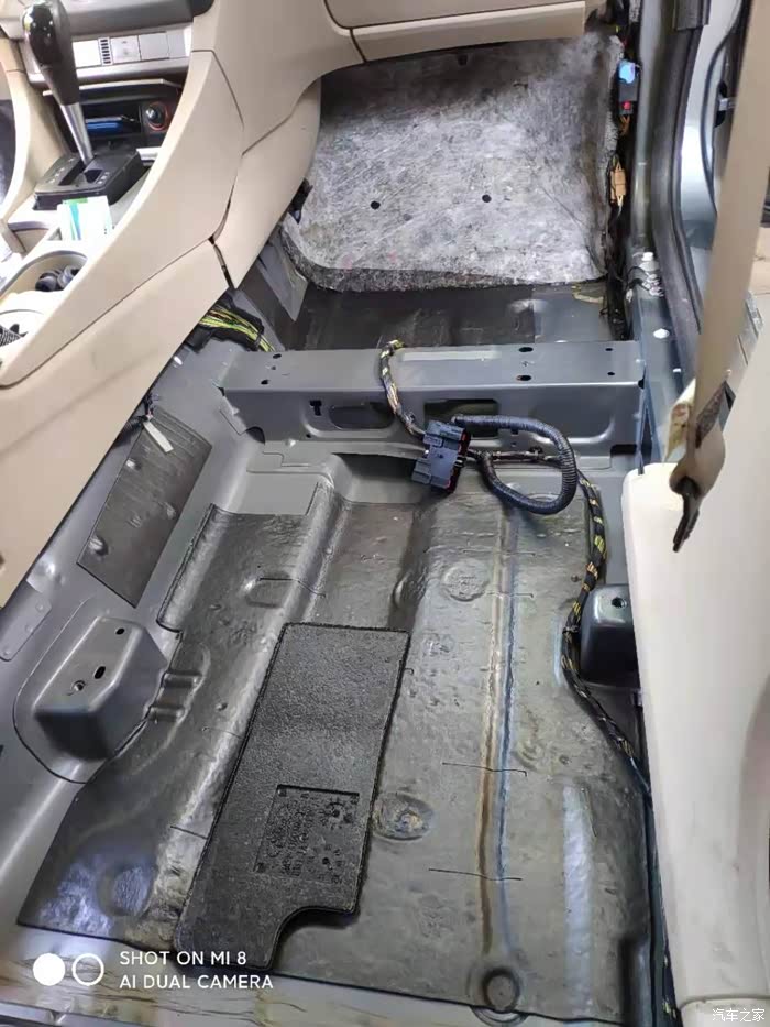

        一直以来梅雨天气不断,总算看到之后一周是太阳天气,周一一大早把车开到私家车行,谈好500块来拆车,再根据什么地方有异臭进行更换!首先是整个车底板的泥青止震板,连后备箱都全是!想象重庆的夏天同志们!车停室外车内温度少说也上60-70℃,泥青是烤化了又板结烤化了又板结,日复一日年复一年,释放了多少有毒有害化学挥发物气体,我真的难以想象!听说沃尔沃品牌车辆的检测中,因为泥青挥发化学气体会致癌,因此承诺全车都不使用这个材料,真是有良心得企业,人家车贵也有贵的道理,看来换车要首选沃尔沃的,希望吉利的沃尔沃有践行当初的承诺!决定底板泥青全铲,让后用网上购买的丁基止震板替换。网上查解决方案时,看到有个大哥说去国外出差,租了个福克斯,因为自己车很臭,也发现用的泥青材料,专门关注了国外的福克斯止震板材料,翻底板出来结果发现没有泥青,是用的丁基胶,环保也无毒害!这个就是长安福特厂是无良商家的铁证,祸害国人,你是靠用有毒材料节约成本发了财,人在做天在看,报应不爽!然后是地毯背面的黑心棉,散发难类似石油化学品的异臭,全部撕掉黑色垃圾袋打包留存证物!连接地毯和黑心棉用的一整块黑胶片恶臭致极,上面全是发黄发黑的胶。整块地毯后面涂有一层淡黄色的胶,手指头扣一下都会一直流存一股像石油化学品的味道久不挥发!说实话想把这个丢了,但是找长安福特厂400电话多次确认想让他们提供一块没有刷过背胶粘过黑心棉的原厂地毯,哪怕是自费!打了N次电话,给我说的是没有没有刷过胶没有黑心棉的(如果是这种材料你长安福特免费送我安装,我都坚决不要)!哪怕是给我提供他们配套商的信息我自己去买呢。无数投诉电话,然后是没有回复!本着解决问题的考虑,换成地胶不科学,一是地胶材料也不一定环保,还有就是包裹性没有原厂地毯好。我现在就打算35℃高温暴晒地毯背面一段时间,再做清洗消毒再暴晒,看看能不能继续使用!

拆车进行中—彻查异味来源
