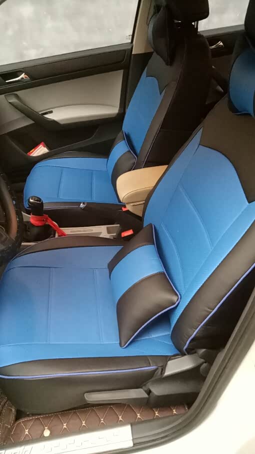

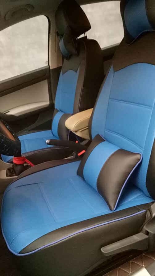

此贴献给想自己动手安大包围座套的车友,等会上传图片,图片比较乱,不是一辆车的,因为我的昕锐大包围座套装车时时间紧迫,没拍照,后来帮朋友的捷达装配时才拍的照,其实昕锐捷达桑塔纳通用的!

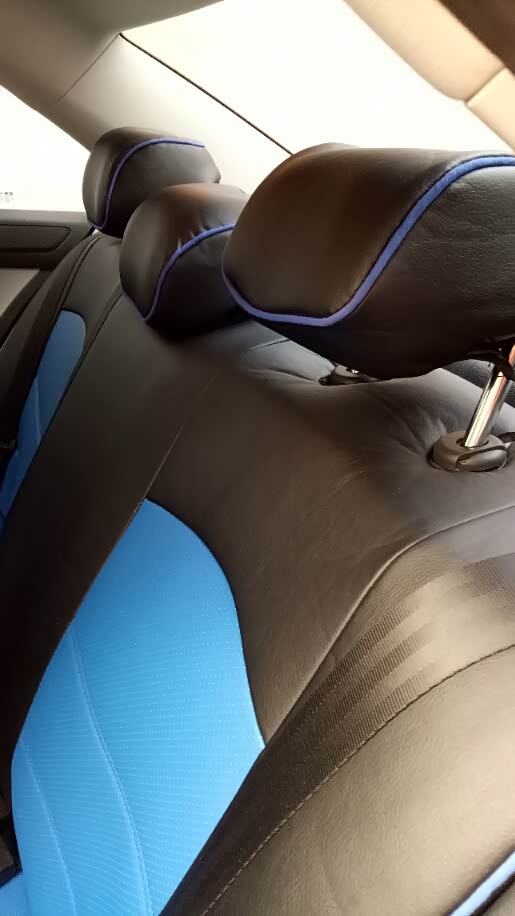

以上图片是我从某宝订做的全包围座套,装配好效果图。。

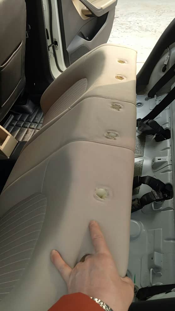

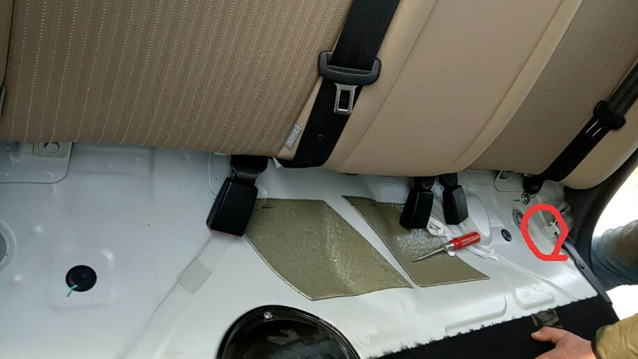

首先先摘座子,用手插入靠背与座子的缝隙,稍微用力把后面抬起点(网上有说直接使劲抠后面就起来的,方法不对,别听忽悠!),然后用另一只手插入座子前面缝隙,用力往上抬,即可脱扣抬上来,然后同样方法去另一侧,两侧卸完,下面别慌!不要瞎拽!因为后面两侧都有个小钩子,硬拽容易把座子拽烂!前面抬起,用眼睛能看到后面两侧小钩子,把座子再轻轻后推,脱离钩子,拿起即可。上面括号里说的就是怕挂坏座椅!!!
最右侧固定安全带,前面那个钩子,看到没?硬拽能把你座子拽烂!
这左面的,红圈圈起来的!

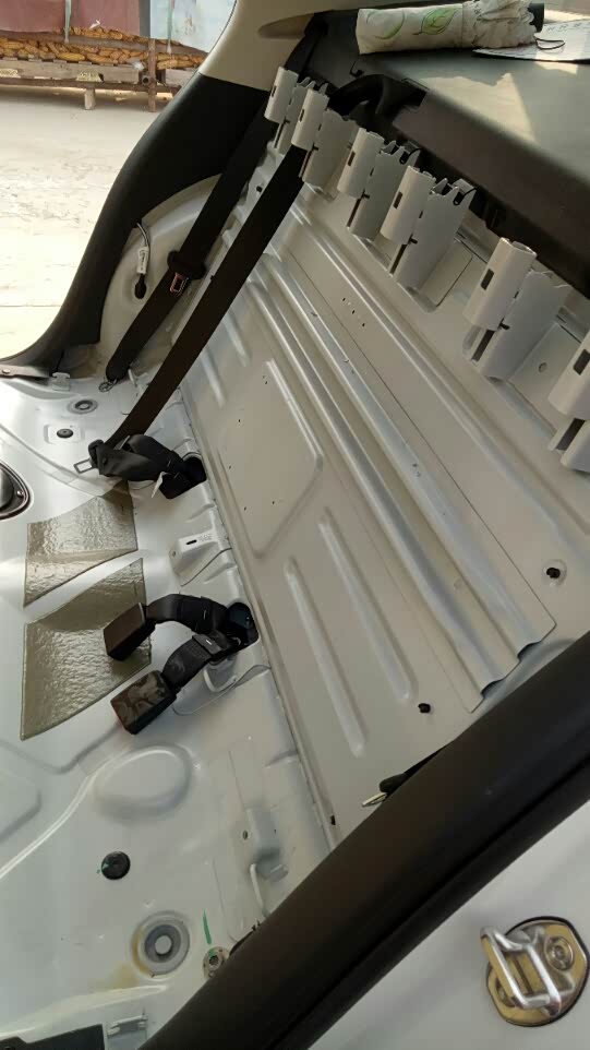

接下来,最重要的来了,注意看!
接下来,最重要的来了,注意看!

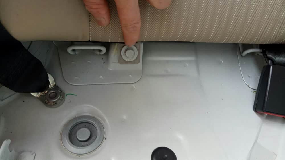

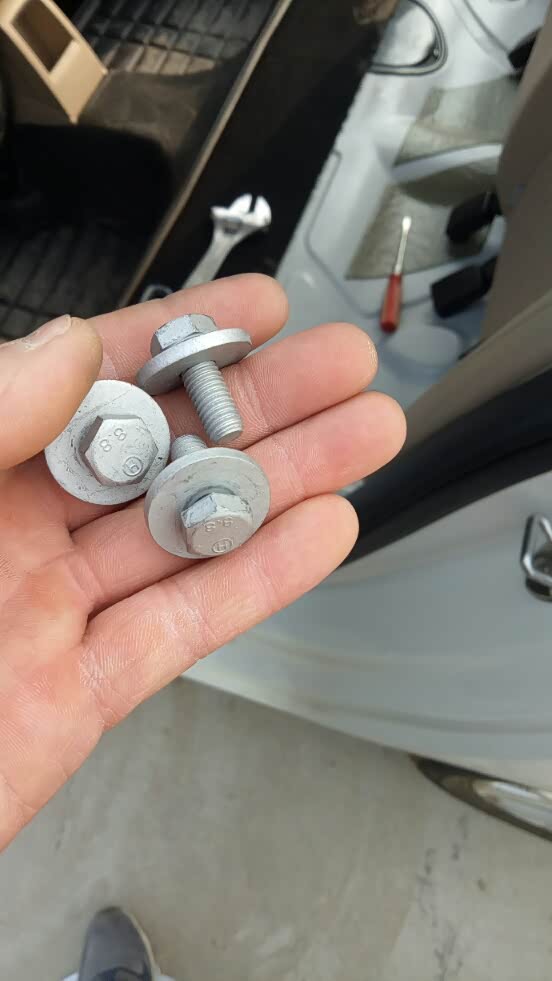

拆掉这靠背下面的螺丝,共三颗,用13的套管,或者大活口扳子,没有多大力!(话说昕锐的靠背下面上三颗螺丝的片儿貌似是红铜的,这个捷达却是白铁的。)

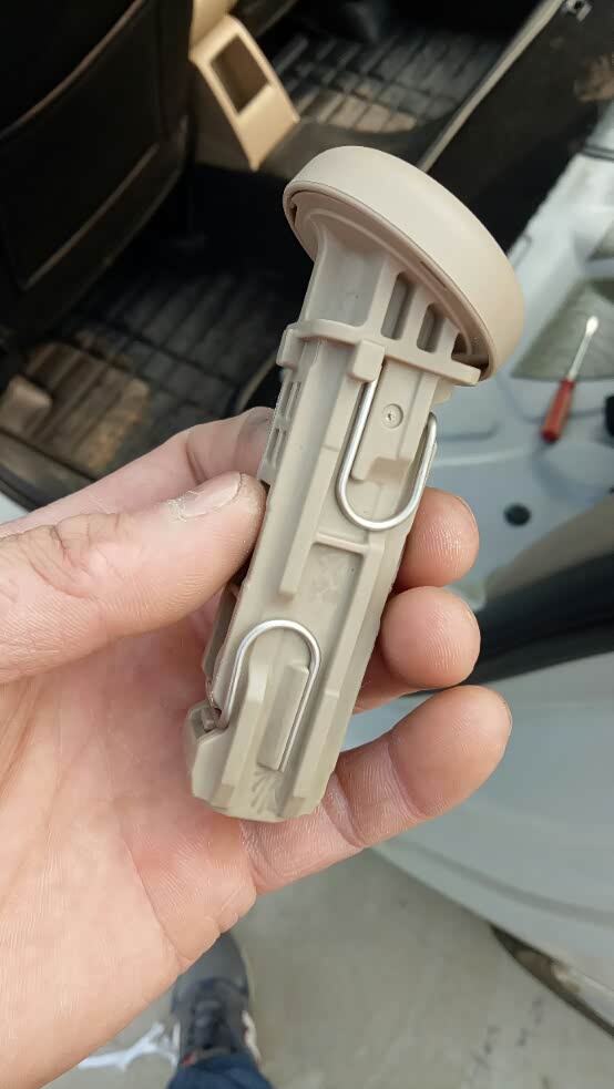

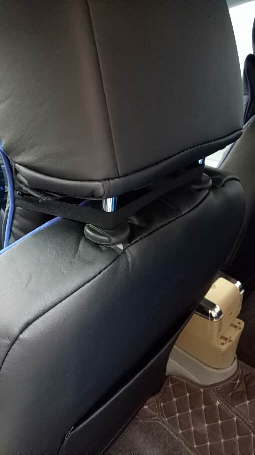

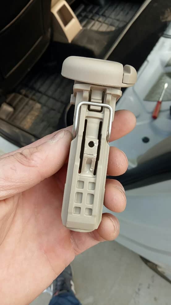

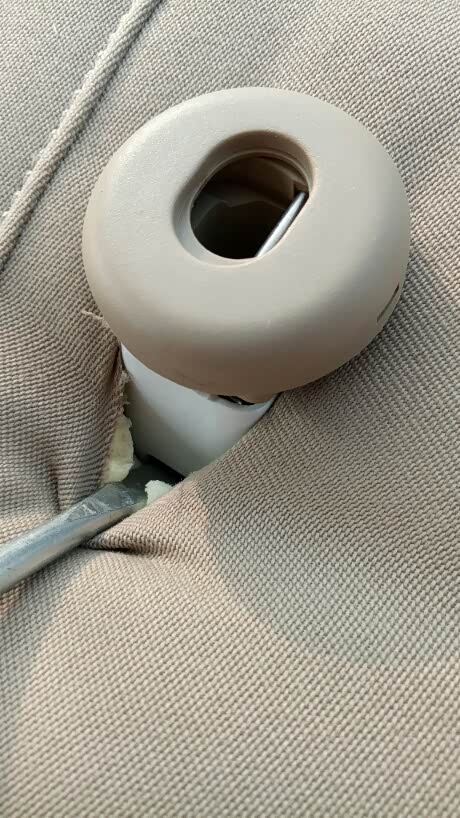

下面就是拆头枕插孔的塑料件,具体看图!
下面就是拆头枕插孔的塑料件,具体看图!

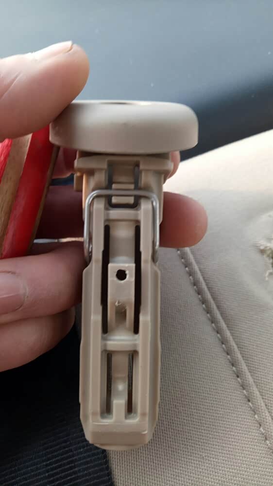

把塑料件跟座椅边缘打开点缝隙,这个图是朋友的捷达布座椅,布很结实,弄不坏!我的是皮座椅,弹性更好,更没问题,随便往大的撑!坏了你揍我

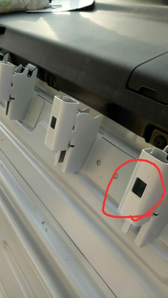

用一字改锥捅下去点,看到上面我画红圈那个位置了吗!对,就是捅到那,改锥往里撬,把那个塑料件卡扣按进去,用手直接往上提卡扣就出来了。记住这六个卡扣顺序,从左往右依次是,顶端能按的,不能按的,能按的,不能按的,能按的,不能按的。别安装时顺序错了,头枕没法装了!捷达论坛的那个拆装帖子,貌似不摘这六个塑料件,说像解纽扣一样,把布或皮解下来,我觉得不如这样省事,如果皮座椅,真的能解哭你,那家伙紧的

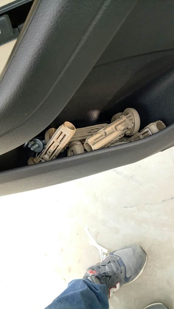

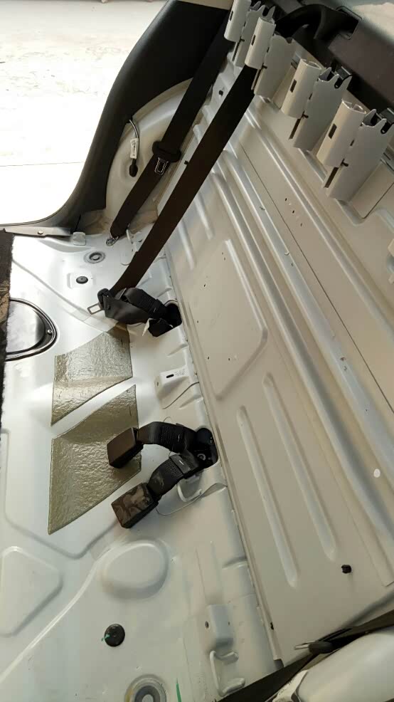

拆完塑料件直接扔门子置物盒装好,别等会儿回装时找不到了!然后把安全带轻轻拉出来,套靠背两边,往上轻轻抬靠背,拆卸完成!

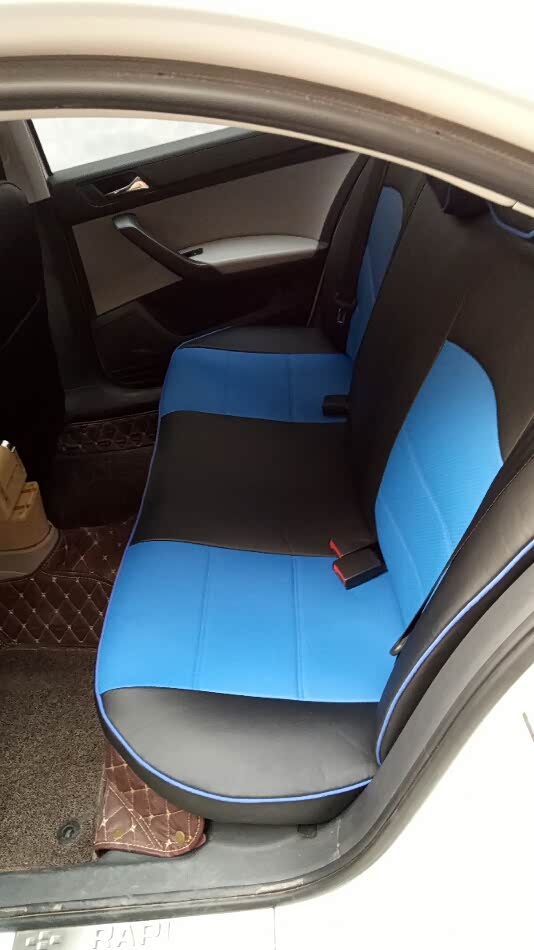

然后套你们的大包围坐套去吧!套好以后往回装时记得慢慢把靠背插下去!后面贴合好,看下面螺丝眼到位即可!安好靠背,安座子,大功告成!!!
