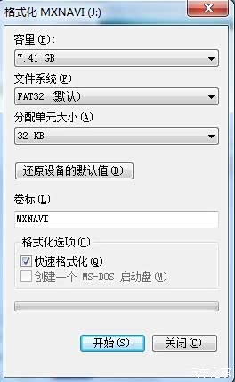

1.插入电脑 显示可移动磁盘 -打开我的电脑-右键可移动磁盘格式化!
2.切记 一定要 选择 FAT32 格式 !! 快速格式,点开始 !

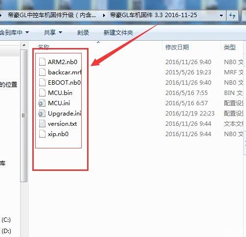

3.解压已下载的文件,拷贝文件夹内的8个升级文件,复制到 SD卡的根目录,不带文件夹哦。

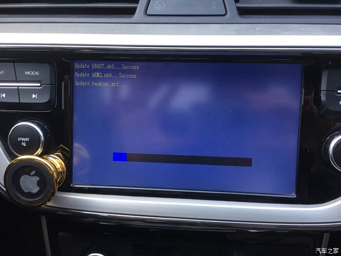

5.拔掉中控导航sd卡 插入刚才复制文件的SD卡 往里面推 要听到 咔 一声 才算安装到位,打开电源 显示屏亮起 会显示几行英文代码
不用理会 继续等待 ,然后会弹出确认升级界面 点下一步下一步 完成后 会提示要校准屏幕,依次点击几个圆点, 直到校准成功,然后自动重启 就算升级完成了!

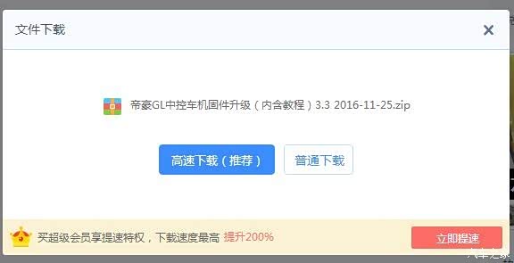

帝豪GL中控车机固件升级地址:https://pan.baidu.com/s/1nvuO2Ad
解压已下载的文件,拷贝文件夹内的8个升级文件,复制到 SD卡的根目录,不带文件夹哦。一定记住只复制这8个文件,不是整个文件夹到刚才内存卡。

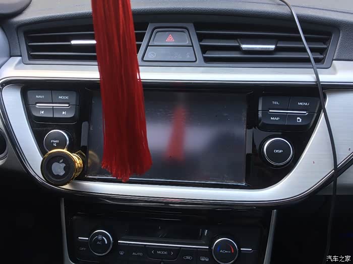

就要给这货升级中控固件了,都不想拍外观照片,连着下了两场小雨没有来得及洗车呢,脏死了。辣眼睛。
中控素颜大屏。记住安装内存卡之前不要通电。

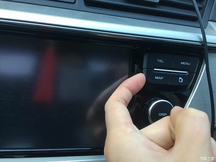

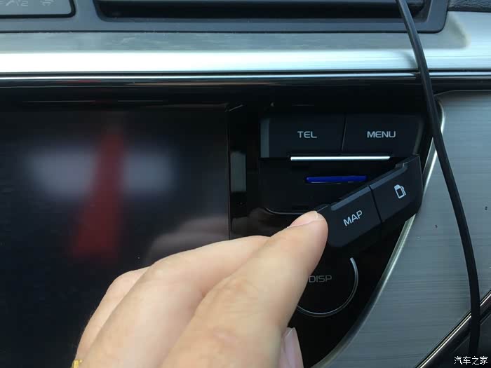

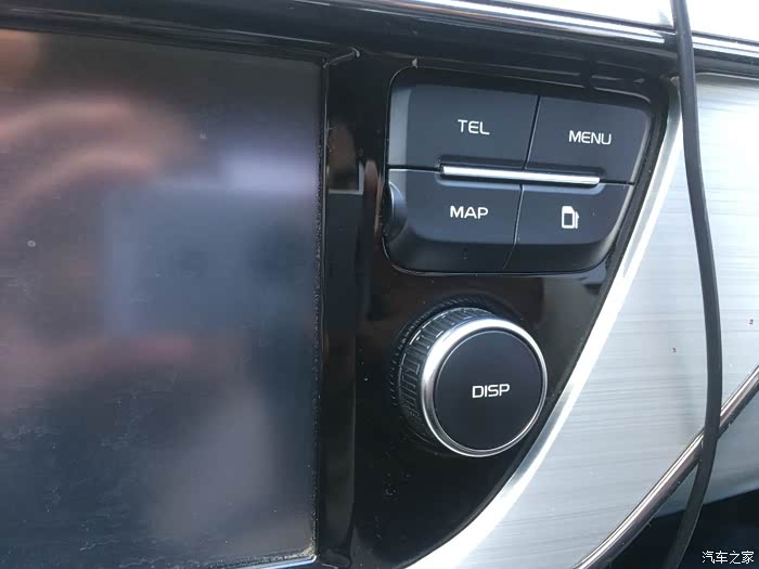

很多车友不知道在哪插入内存卡,屏幕右边MAP的位置,这个位置里有内存卡,是原装导航的。
用手扣开。

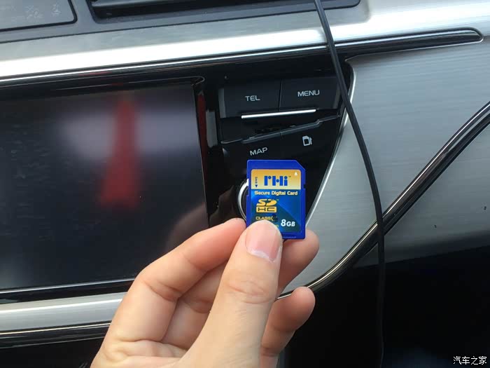

拿出原车的导航卡,换上升级卡。
按进去就可以了。按进去之后就需要通电了,怎么通电?不要踩离合,按一下一键启动。
按一下一键启动通电后的界面,这个时候等着就可以了,不要操作。

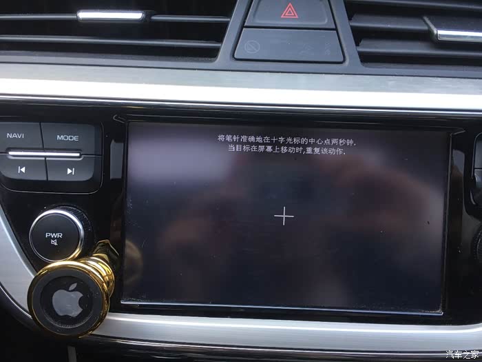

按照屏幕描述,用手指头按一下,十字箭头会动,继续按一下。
屏幕随意找个位置按一下,然后稍等一下。

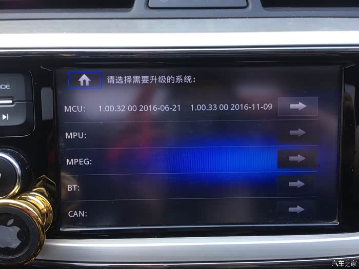

最上边一行,右边的箭头点一下。

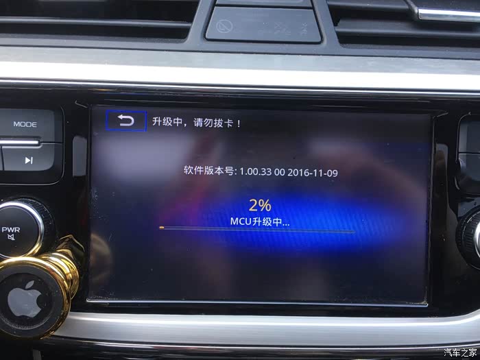

点击下一步,

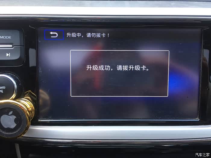

等待升级完成。
拔出刚才插入的内存卡就行了,这个时候会自动重启。

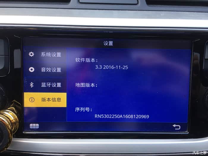

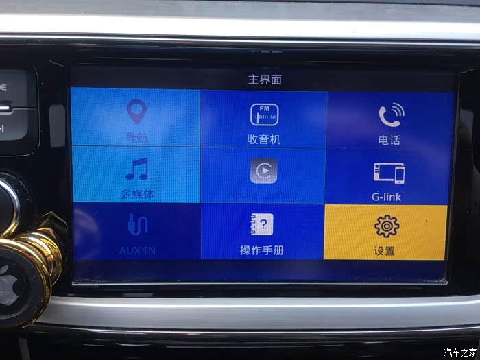

点击设置。
版本信息看一下是不是升级到 3.3 2016-11-25,如果是就成功了。

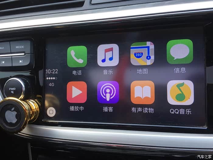

链接苹果手机试一下,没有问题不黑屏了,放歌,打电话都试试,都没有问题。
