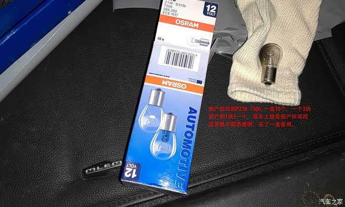

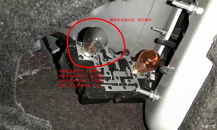

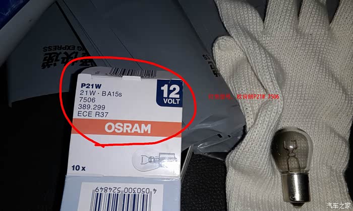

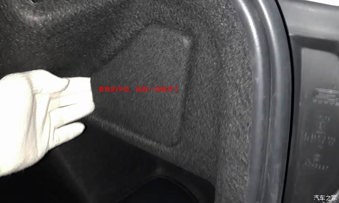

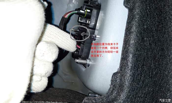

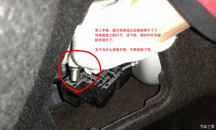

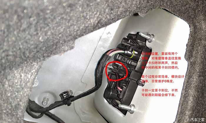

原车左边刹车灯都已经黑了,灯丝已断,右边的也是黑了,但还没断,不过亮度已经衰减了很多。 新买的配件型号为欧司朗 P21W 7506,原厂就是这个,两边一起换。
配件型号。

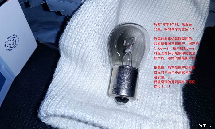

换下来的原车刹车灯,就这B玩意儿,一年多就坏球。。还是进口的呢。。。

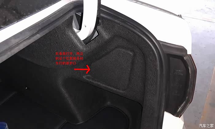

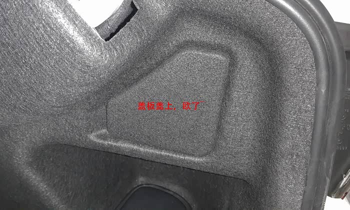

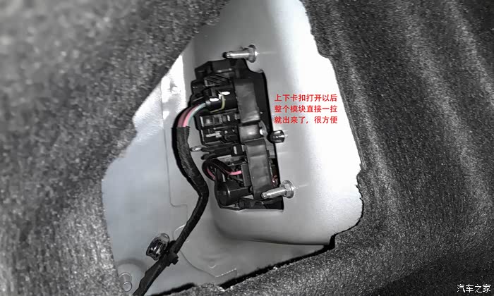

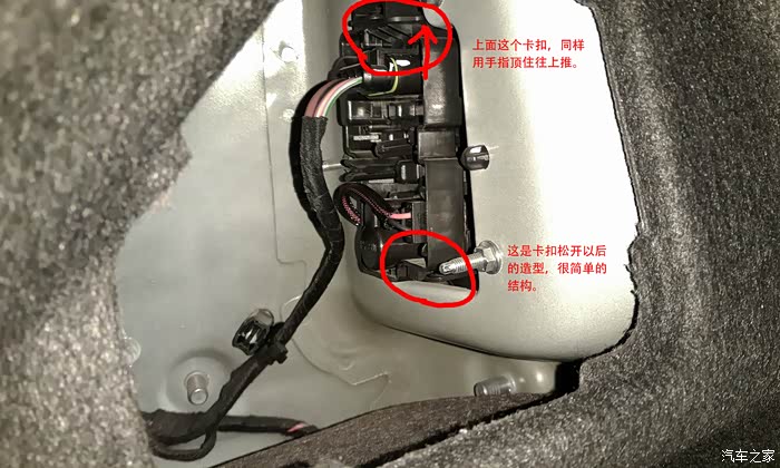

这车子常用配件的维护还有位置设计得都挺不错的,好拆好换,赞一个!
