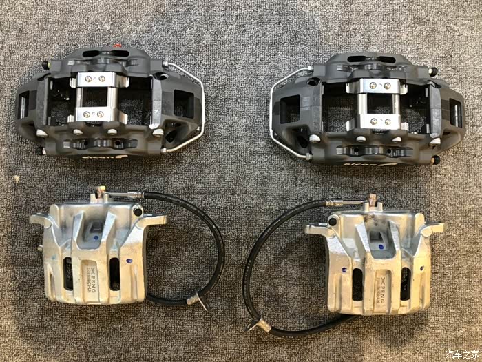

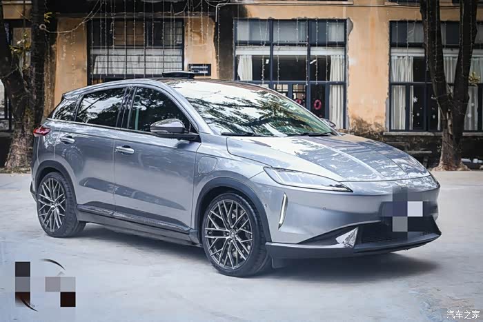

这次刹车系统升级一共分以下几个配件:

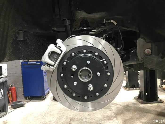

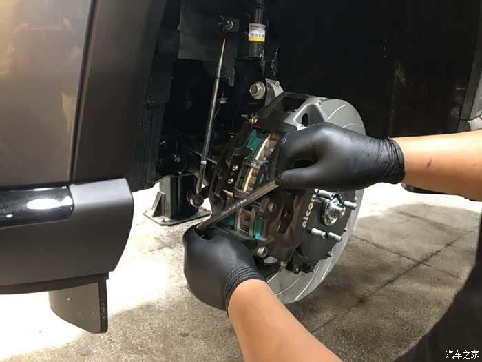

1.前刹车升级为alcon car89 前6 卡钳
2.good bridge的刹车钢喉(刹车喉管)
3.前380鱼线竞技碟和后刹车360竞技碟
4.pmu999 竞技刹车片
5.竞技刹车油
当时参考了很多数据,电动车最关心的就是能耗消耗,所以选用了英国的alcon这牌子。之前其中一辆跑赛道的厂车用了,觉得特别好。当是一也考虑过用ap的9660,但是卡钳对与G3来说会太重,所以选用目前市面上最轻的alcon car89型号。属于锻造卡钳,鹏友们感兴趣就自己百度吧。
钢喉主要目的是为了高速急刹车让刹车不会衰退。
最后说下刹车皮,这个pmu刹车好处就是刹车制动属于世界顶级了,缺点就是踩刹车有响声。
因为G3是属于新车,刹车所有数据是专业师傅一点点量好再测算出来,所以改车数学也很重要。在这里也非常感谢那些爱好汽车的师傅。
最后希望这篇***对各位鹏友有所帮助。

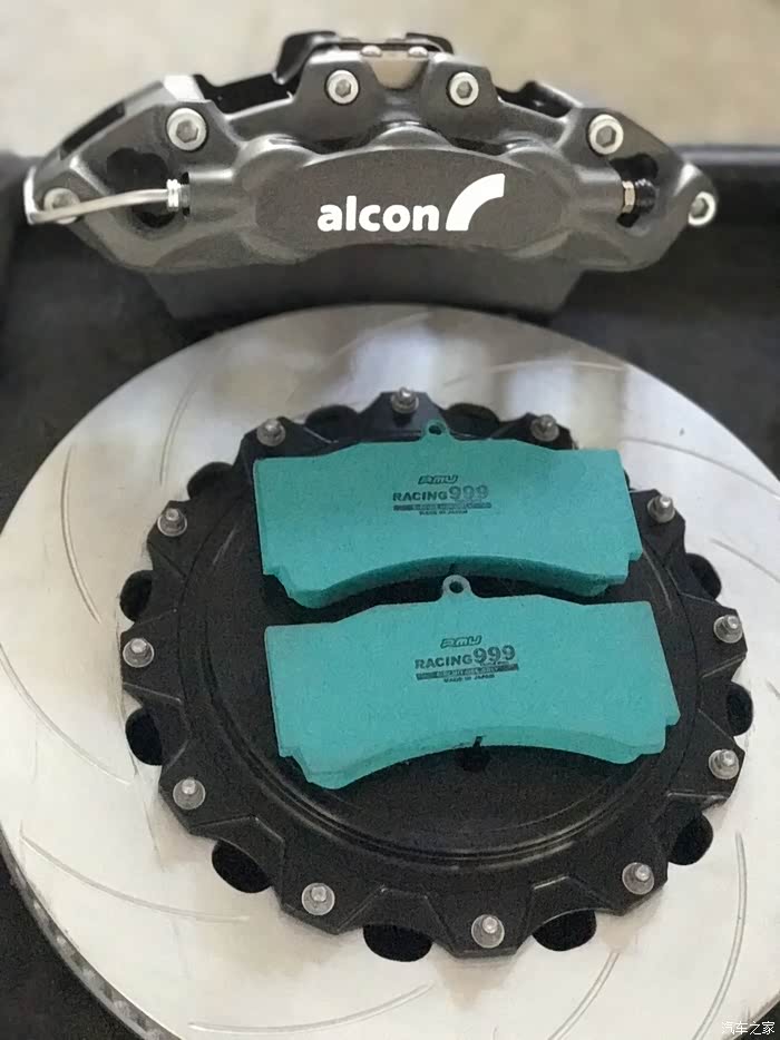

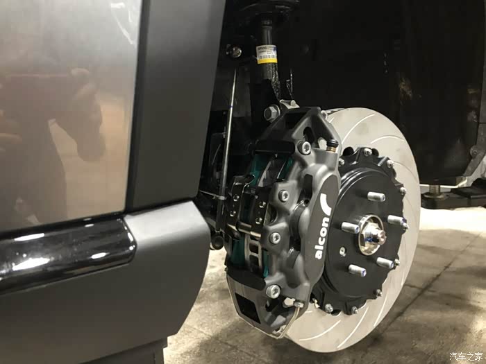

4.pmu999 竞技刹车片
5.竞技刹车油
最后希望这篇***对各位鹏友有所帮助。
