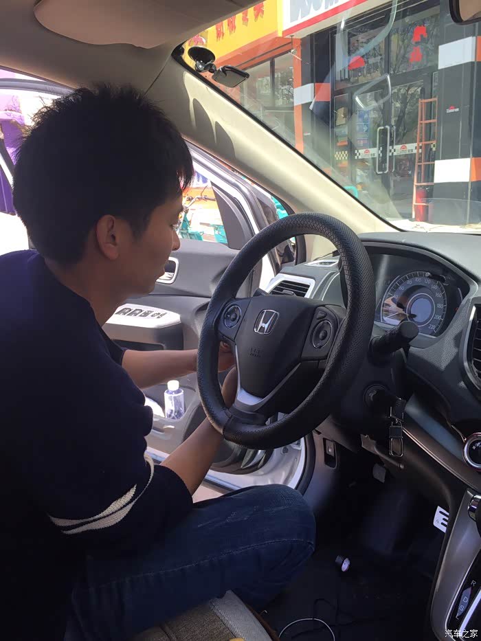

因为他家的货比别人家的贵200块,哈哈,周六收到货后极速赶到安装地点,

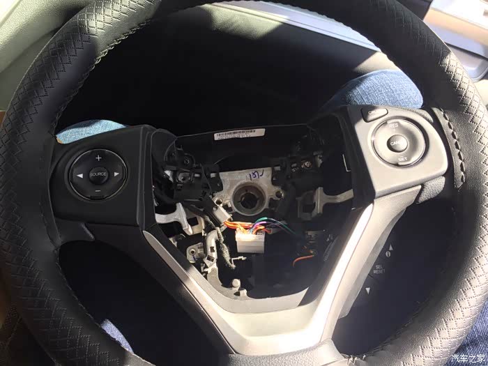

按键,手感和左边的原厂的差不多!

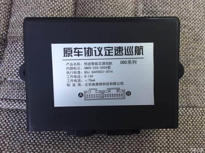

定速模块,店家说就这个东西贵,拿起来感觉好轻呀,没有质感,但是高科技,有内涵

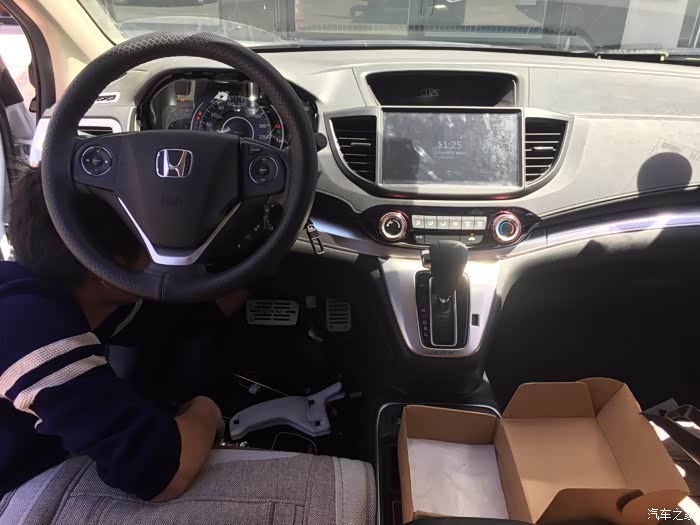

4儿子送的大瓶导航,但这还不是最大的,小哥开始研究了,
长得挺帅,拍照技术不好,跟他沟通后,发现他是南方的,我说我们东北这嘎达都是粗人,整不了这东西!

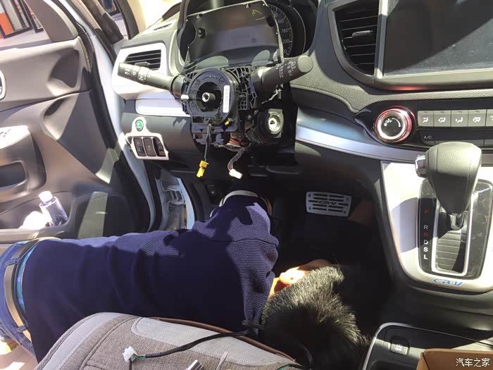

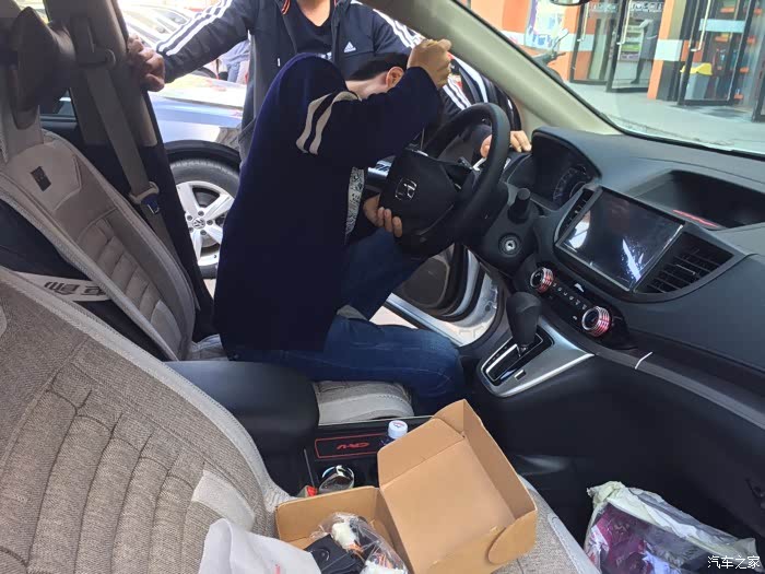

摘螺丝
拆拆装装

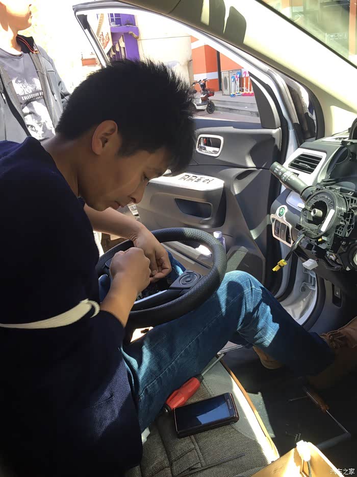

方向盘摘下来了,用了好大的力气
中间是气囊!

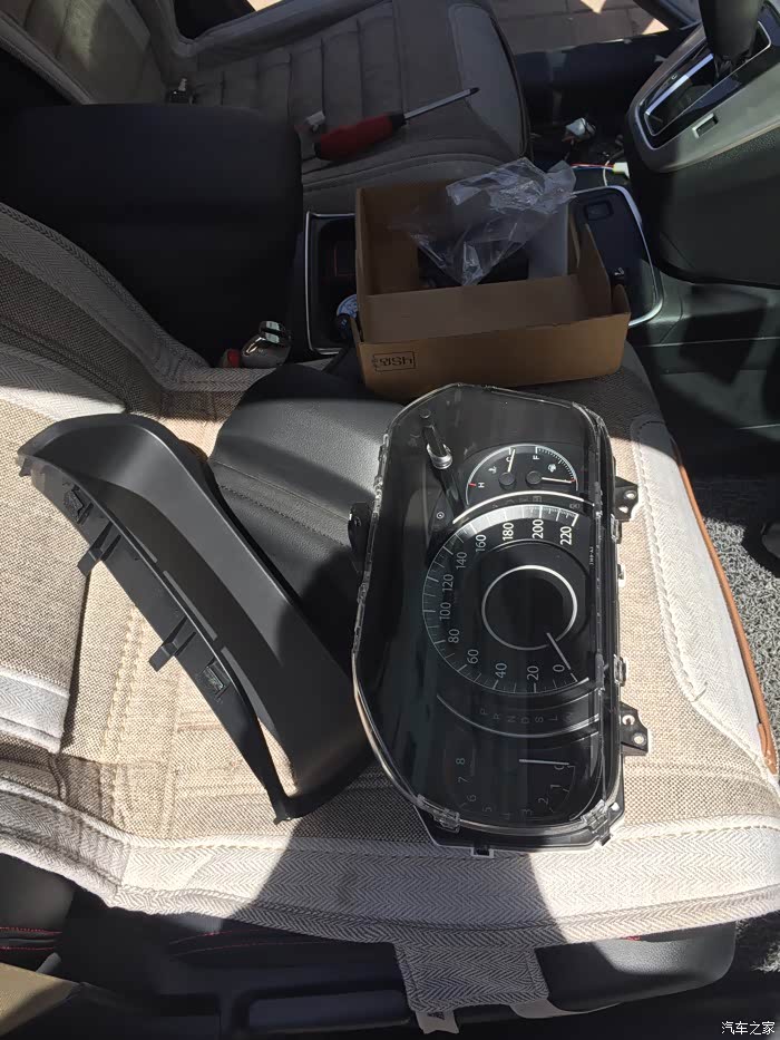

仪表盘也得摘下来,不过感觉小哥跟轻松摘下来了

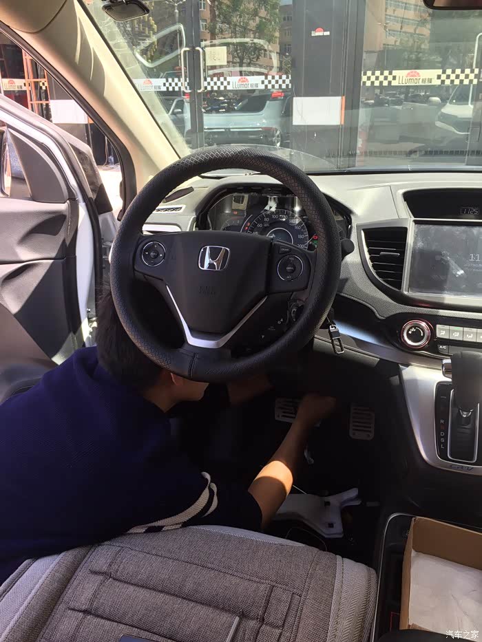

布线,安装模块!
更换按键
拆的面目全非!

最后一步

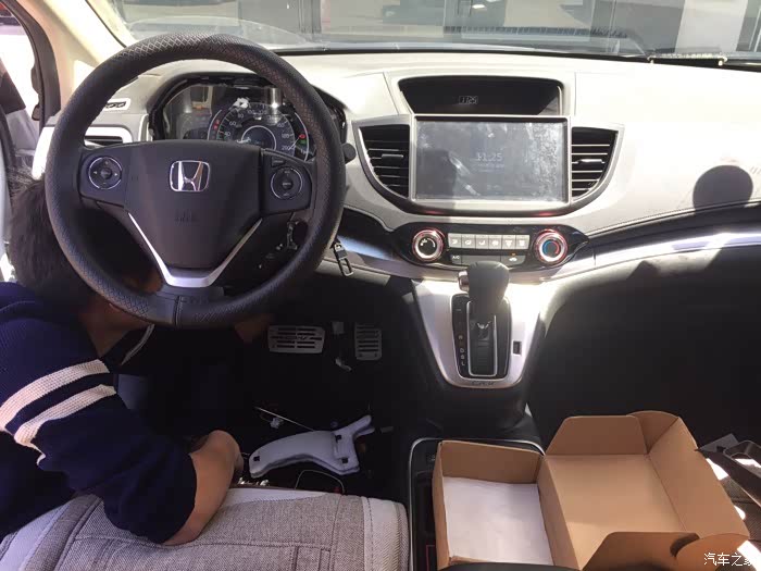

完工,小哥辛苦啦!安装了两个多小时!
