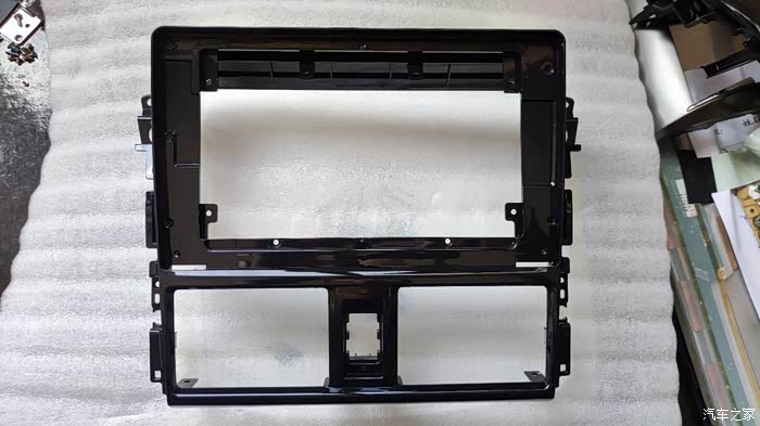

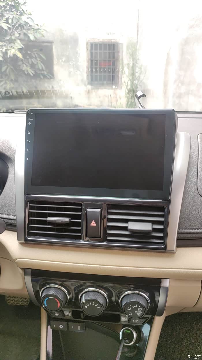

后面看到14款威驰本身就有10.1寸安卓框,可以不用换双闪灯,出风口!买个框就能加装这安卓屏!

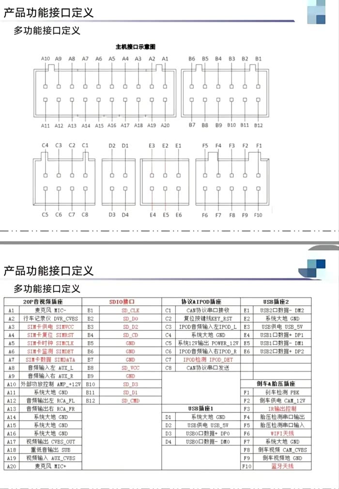

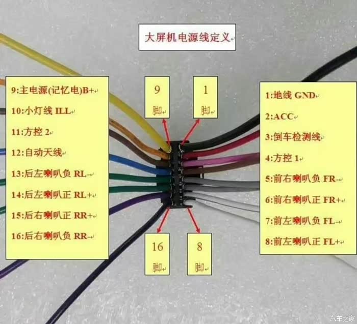

安卓大屏的电源插头针脚的定义,像3脚就是倒车检测线,接
安卓屏其它插头的针脚定义
14款至16款威驰、致炫安卓屏!30元

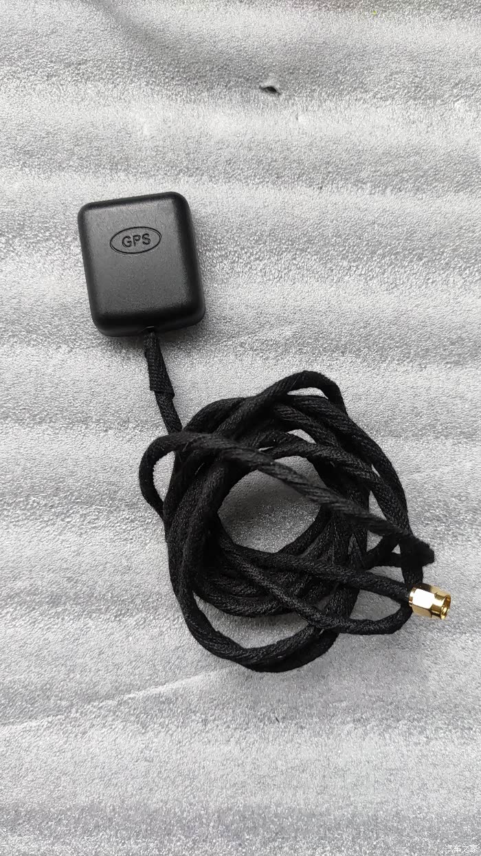

GPS线束5.62元,2米线

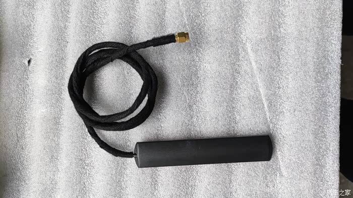

4G信号线3.59元,1米

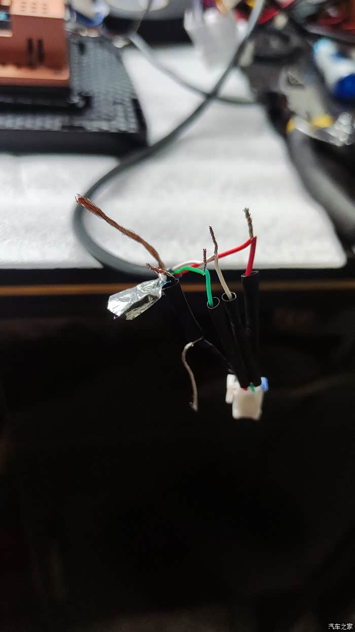

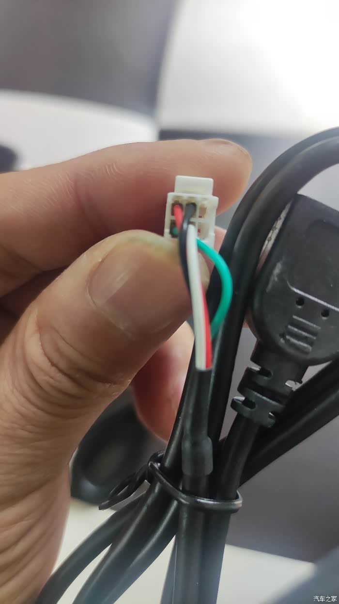

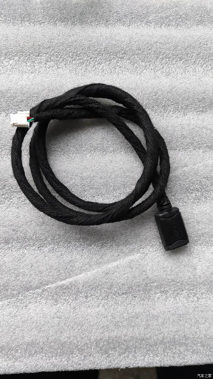

USB线2.41元,USB廷长线接掉头,接尾线4针

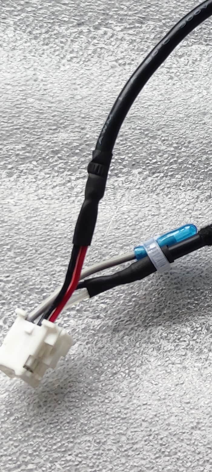

倒车可视梅花接头,家里找的电视线头剪下来,接尾线10针摇头里的两条线,零元
透明是视频线正极,黑线视频负极,蓝色是蓝牙天线,红黑线我做多了,没用!

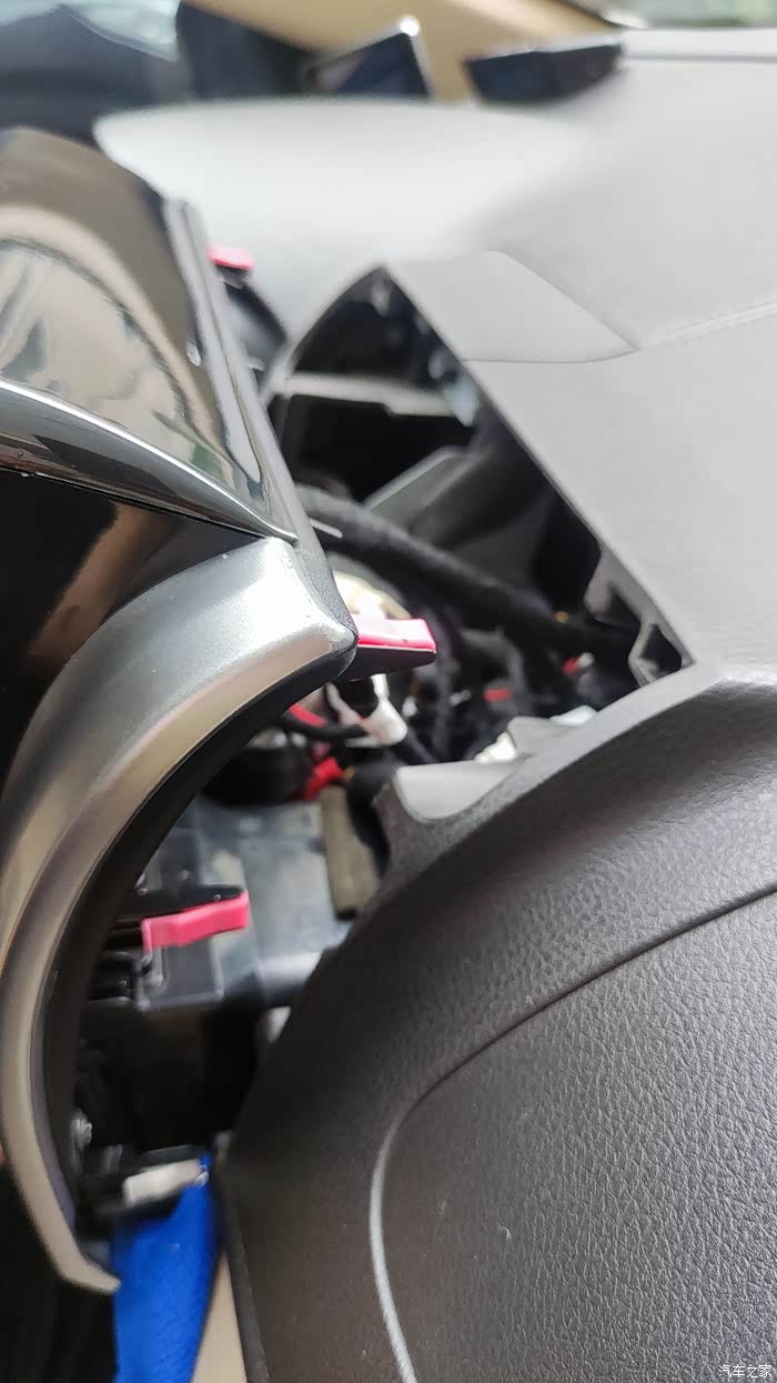

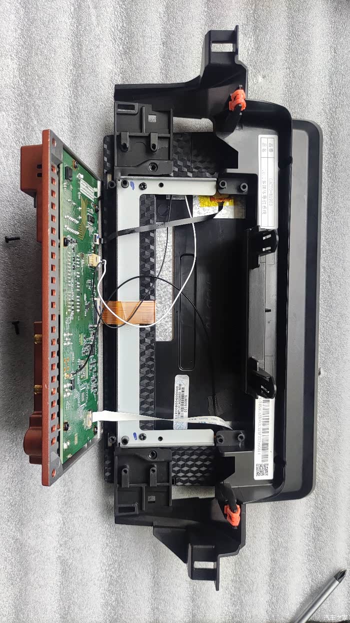

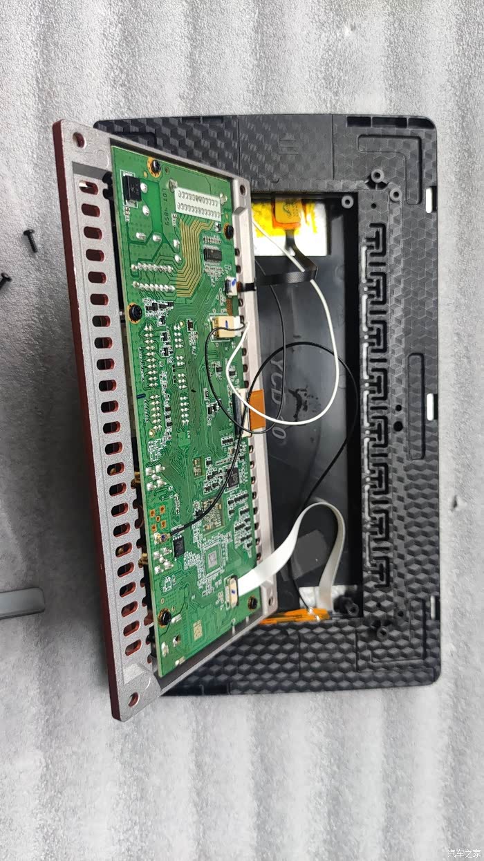

能看到的螺丝通通拆掉,标签里的螺丝也一样拆了
把这上面的铁架螺丝拆掉,才能导航和框分离
分离完四个螺丝装上
然后就把原车左右饰条装上,就ok

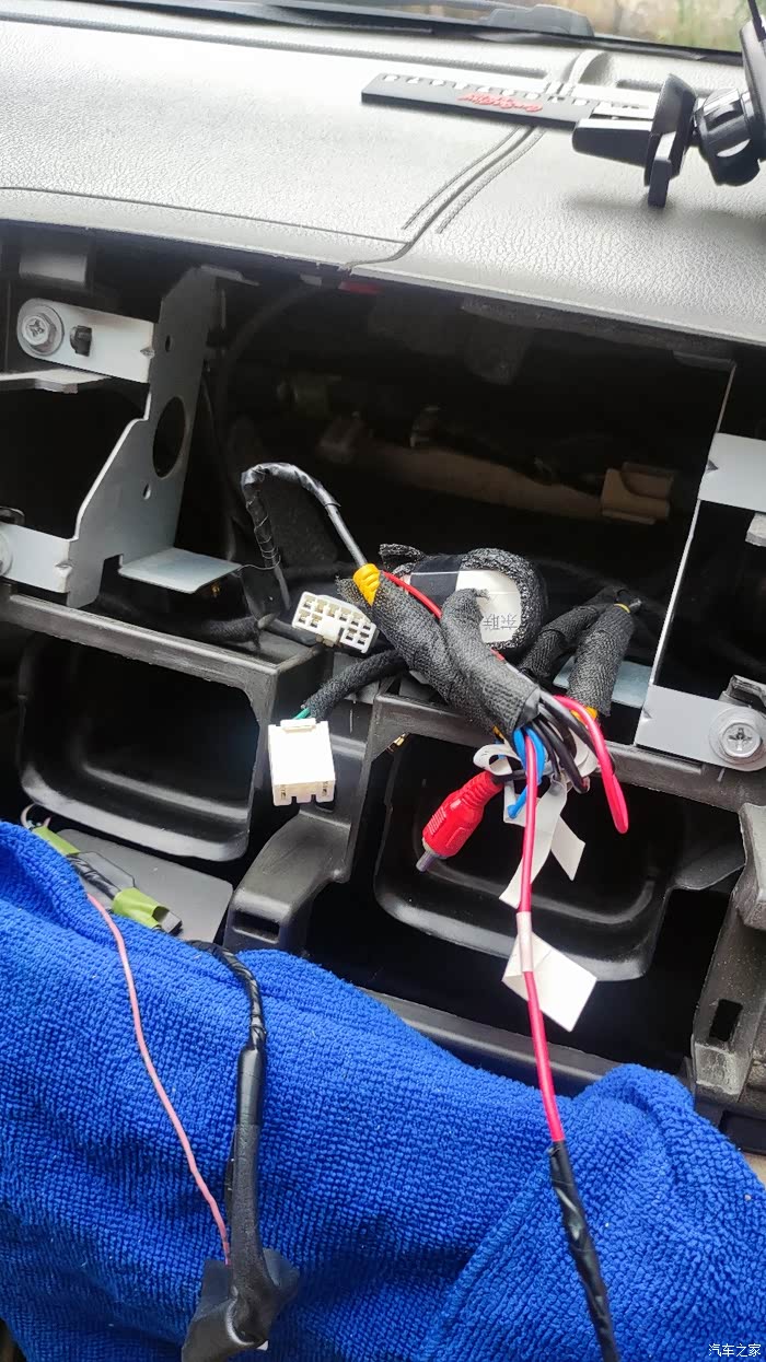

这个是USB廷长线剪断接尾线4针插头,网上有现成的卖

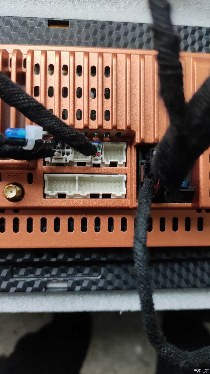

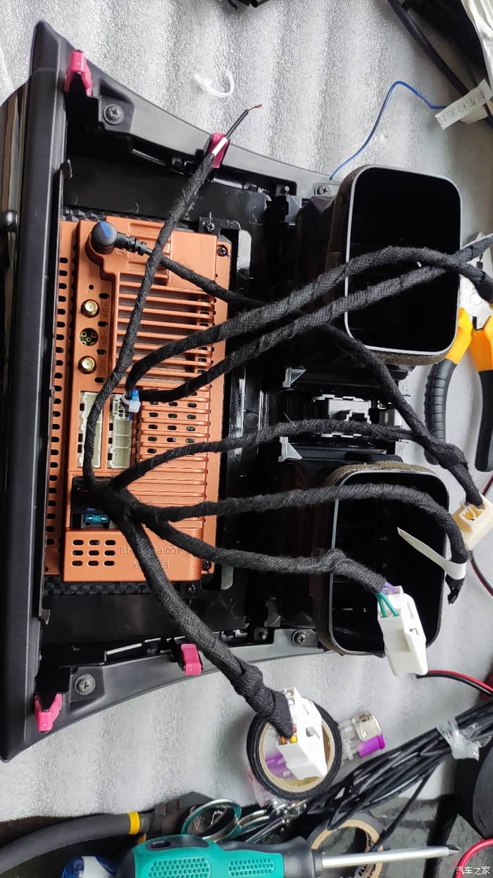

接好线
3个插头加2天线

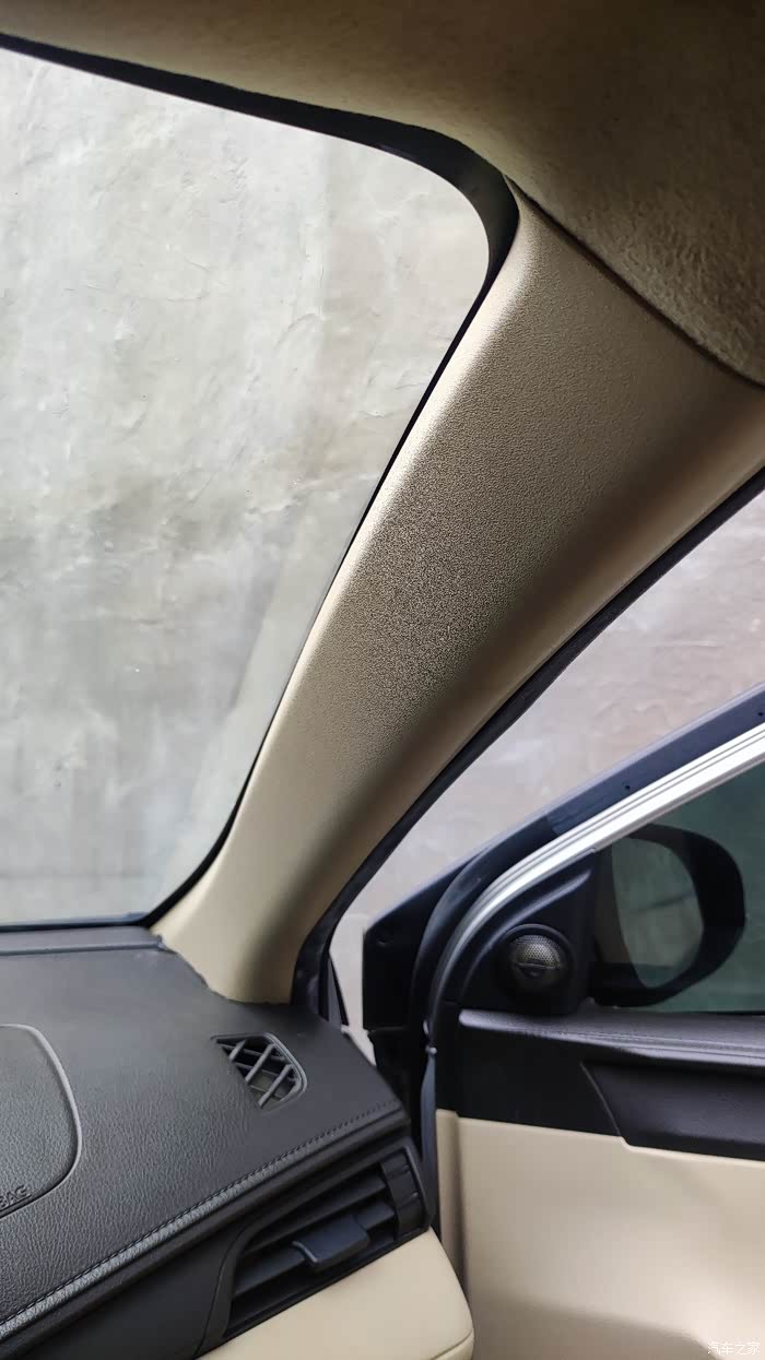

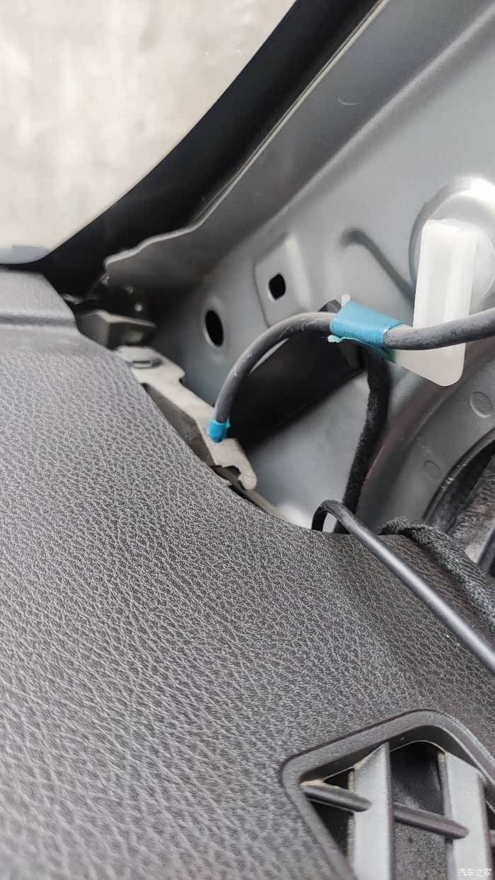

4G天线藏B柱里

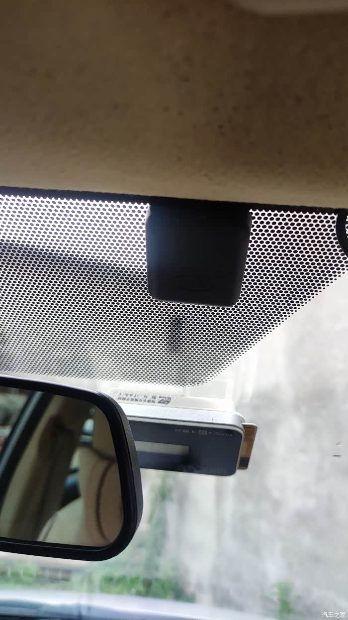

GPS贴在这
GPS走上顶,贴到这位置

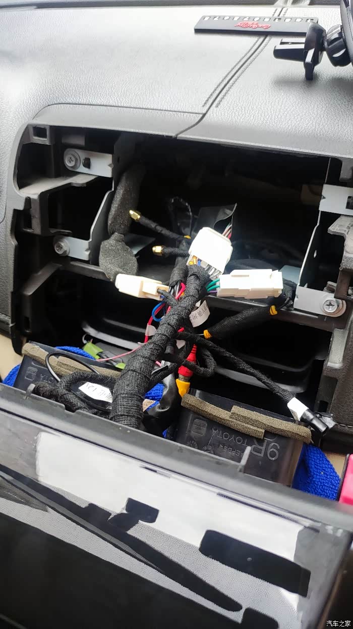

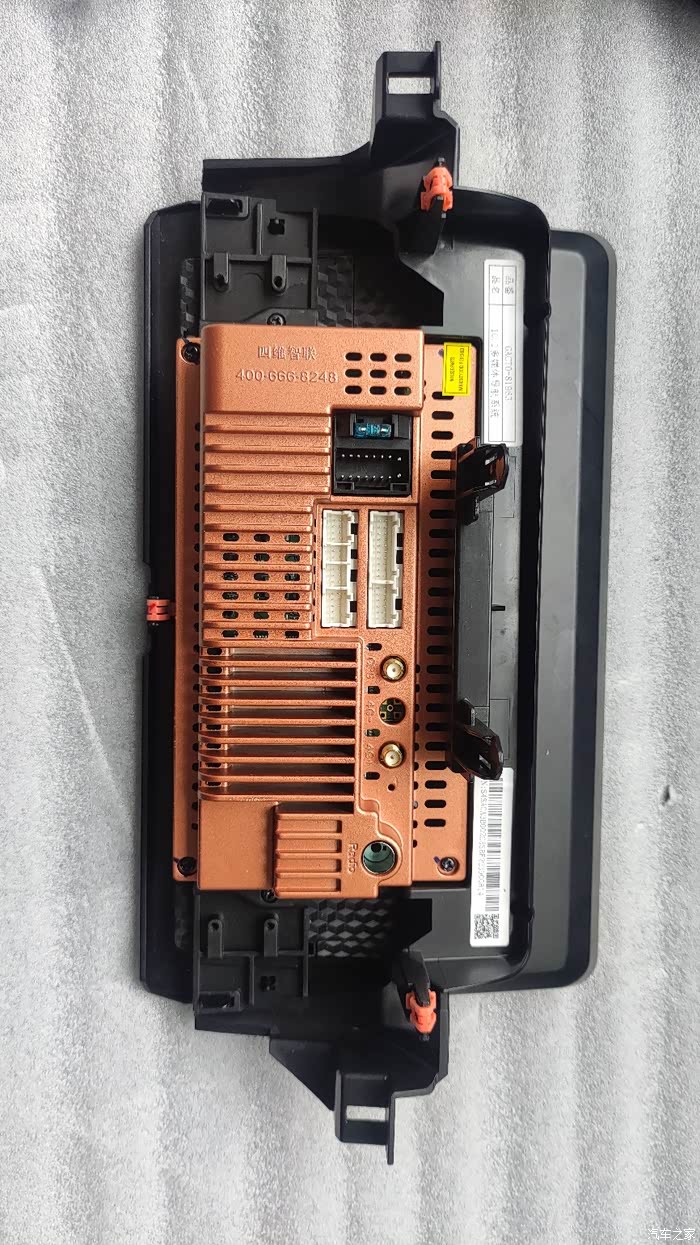

电源插头,收音机插头,倒车可视插头,倒车检测线,喇叭插头,USB拉到储物箱,4G插头和GPS插头要做记号分下,其它不用分,不对插不上
尾线插完,直接插紧,卡扣来的
两边,上下插紧,没有螺丝的
完美

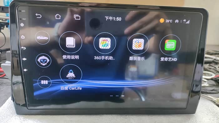

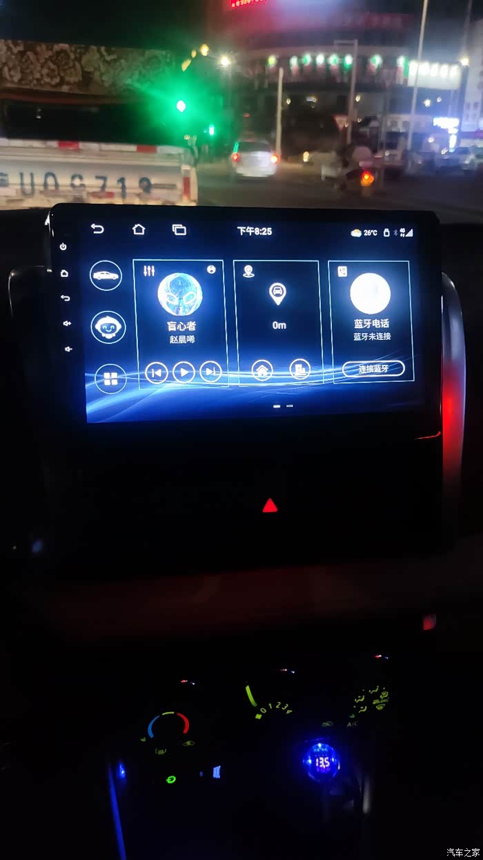

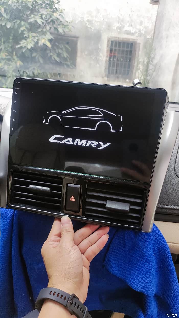

Carmay开机画面

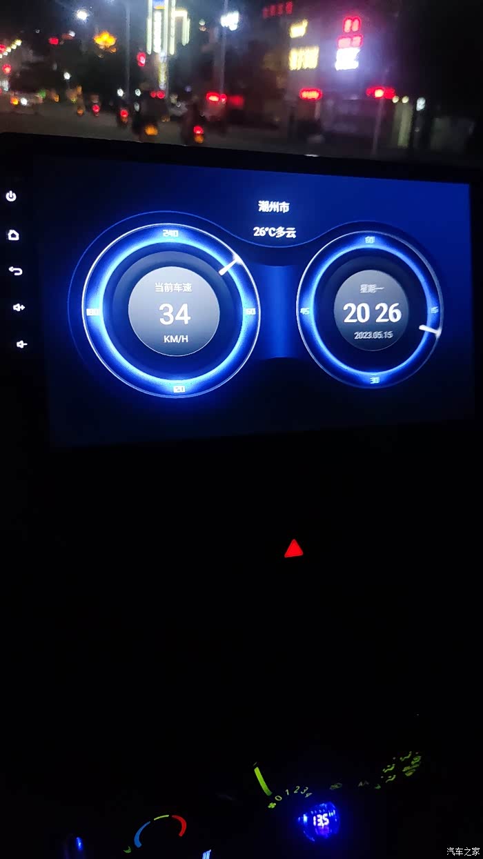

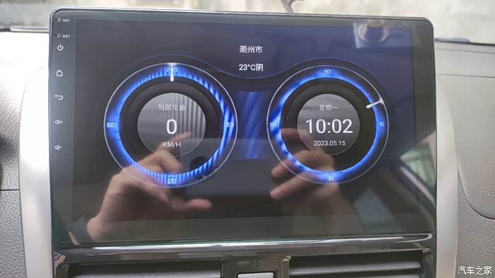

待机画面,左边时速表,车子在跑有显示时速!

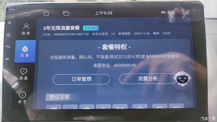

无限流量剩余时间,能开热点给车上的手机用户使用

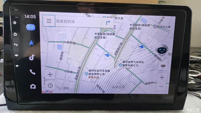

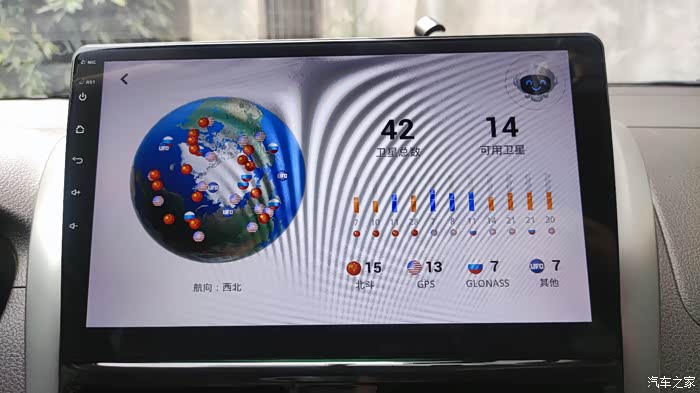

自带高德地图,GPS信号杠杠!

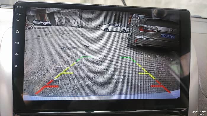

倒车影像,效果杠杠,我的这个摄像头还是标清的!

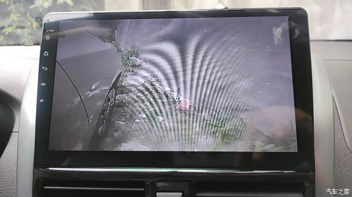

右侧摄像头,效果差一点,摄像头不行
时速34公,直接显示!
晚上的倒车可视,比原来的卡仕达清晣

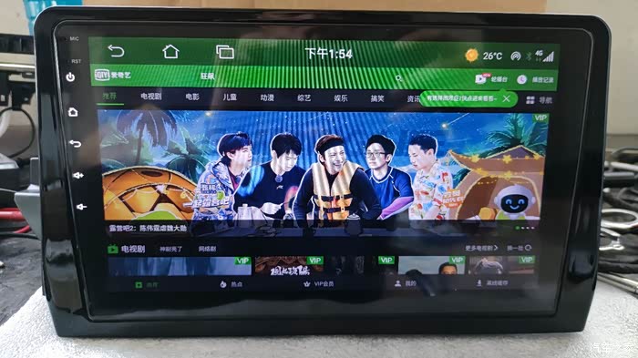

装的APP
在线电影

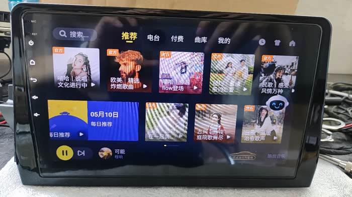

在线音乐,舒服,不用再下载歌曲了

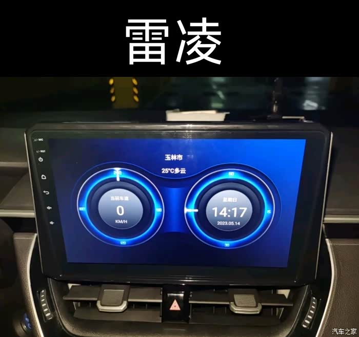

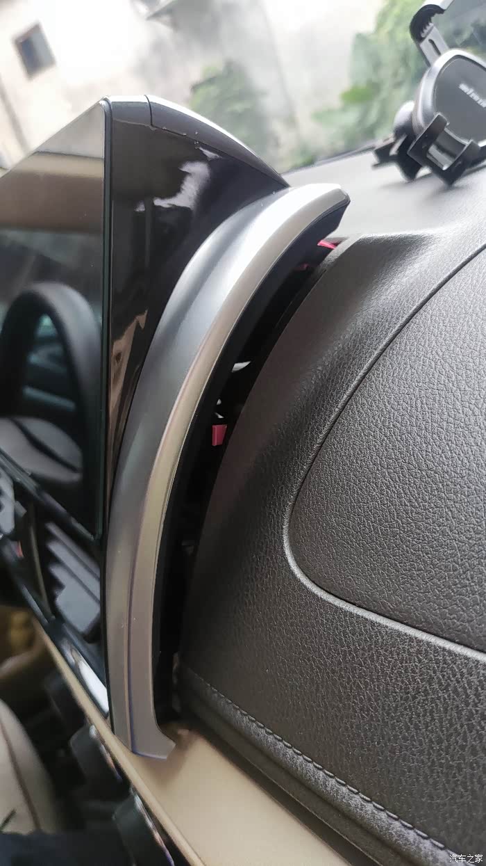

致炫安装悬浮屏的效果
雷凌
