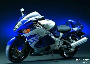

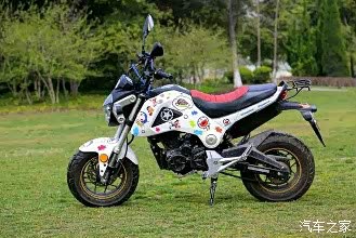

玩个性的朋友很多是选择狒狒、大公仔、本田猴子等等。
追求速度刺激的当然是选择各种大排。

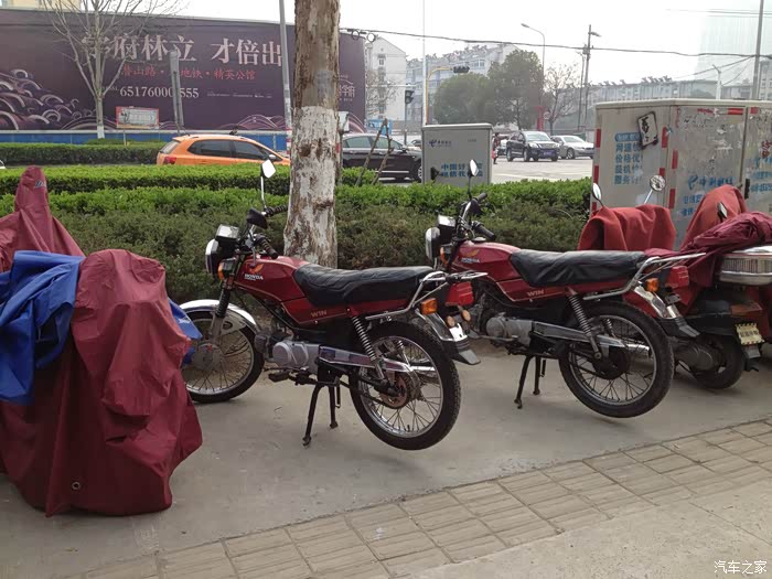

远远看去,这两部车就像孪生兄弟,没有太大区别。不要被表象欺骗,让我们仔细看看它们的细节。
为了方便叙述,我暂且把左边的这辆称作A车,右边的称作B车。

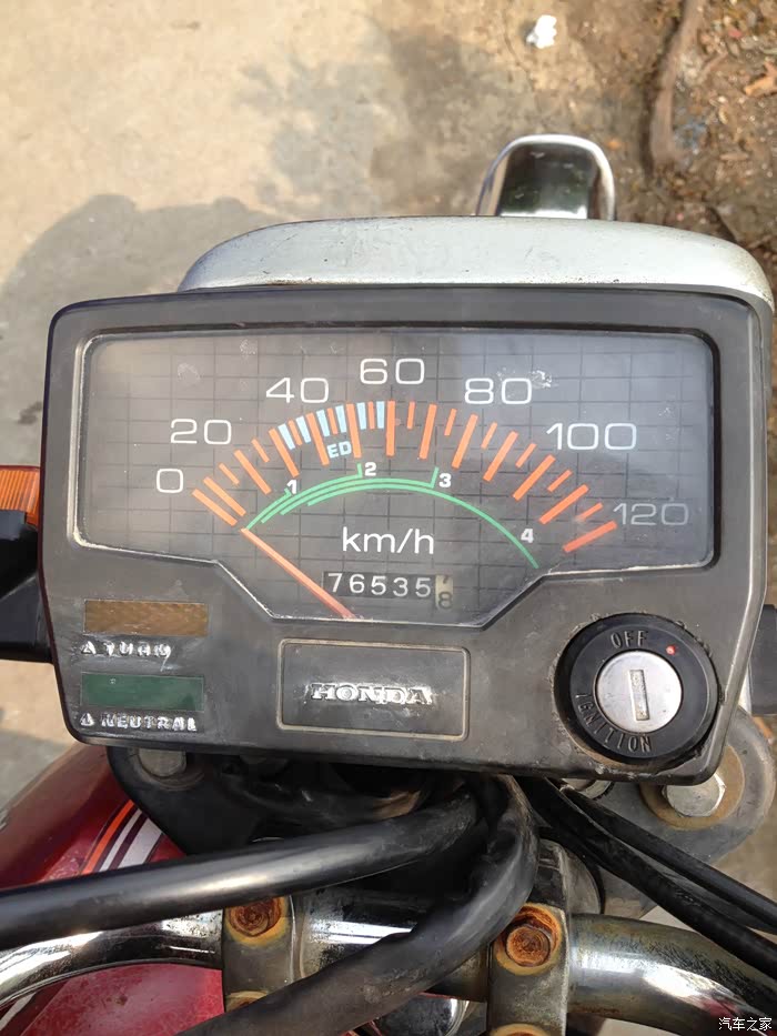

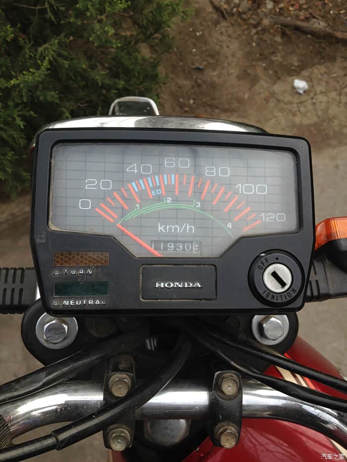

首先仪表(里程数只能是参考,不能全信,因为有小人会做手脚,调表
A车,这辆车子表显11930km。
B车,这辆表显76535km。(同一年份,骑行里程差别很大哦)
从两个表的外观看,里程数比较靠谱。

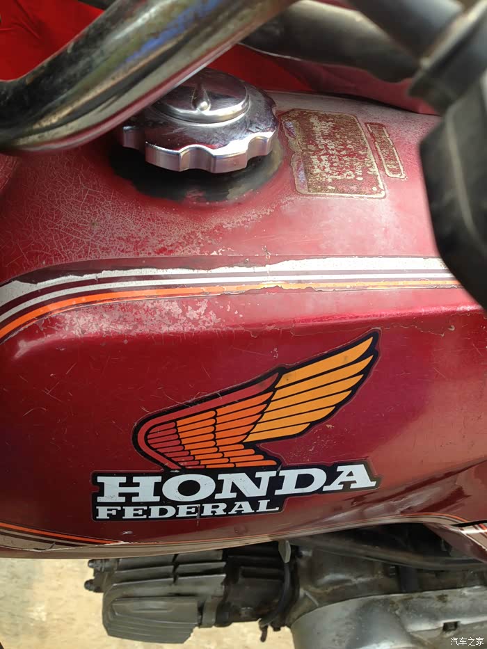

油箱是摩托车漆面最大的部分,看看A车的油漆不错
B车的褪色严重

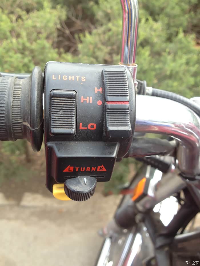

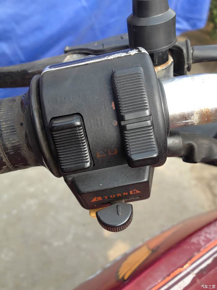

B车的灯光控制开关。因为使用频率高,标示已然模糊
再看这辆A车,标示的字迹还清晰完好

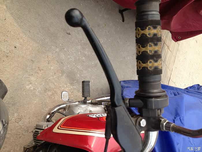

小手把,B车这辆磨损的严重,表面喷漆几乎全无。
而A车这部车子的手把油漆很好。

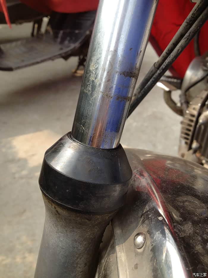

B车的前减震,因里程数跑的多已明显漏油
A车的前减震,完好

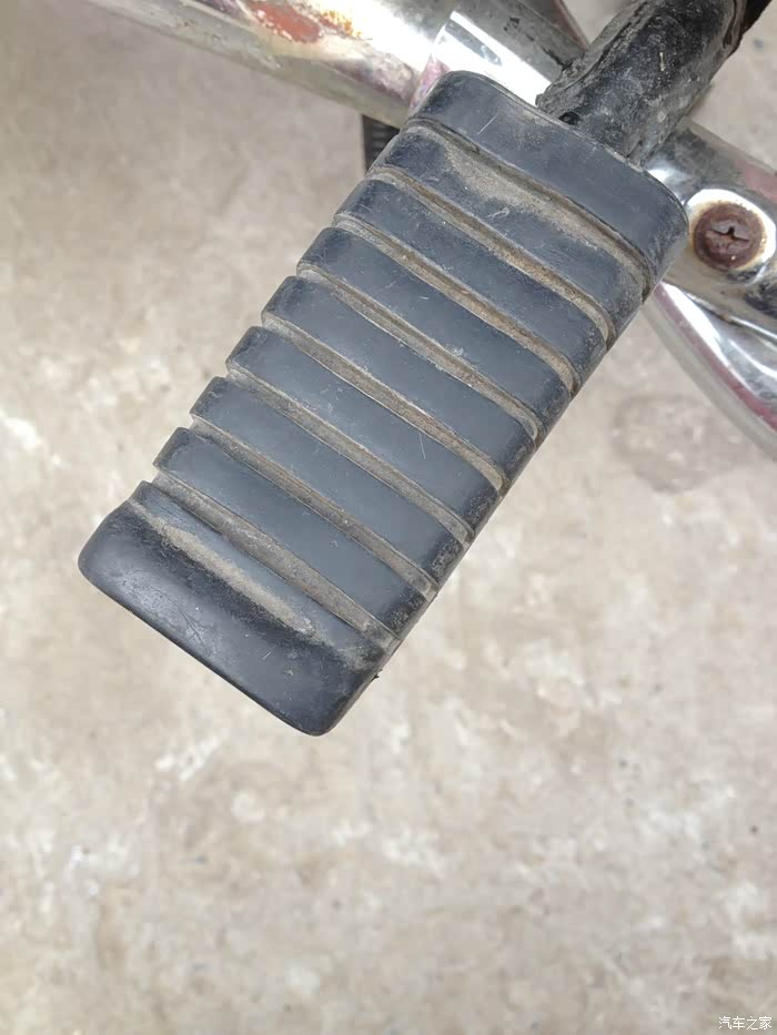

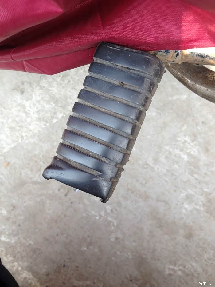

B车的脚踏板橡胶皮都磨损少一块。
再看A车这个。和上面那个对比分明吧。(不怕不识货,就怕货比货!)

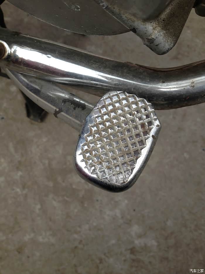

刹车踏板磨损程度亦能反映出车子的使用情况。
A车的:
B车的

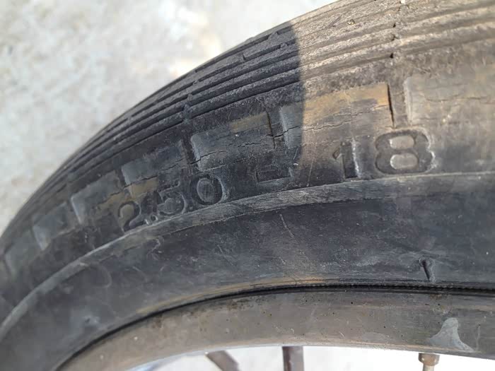

B车的轮胎老化严重。

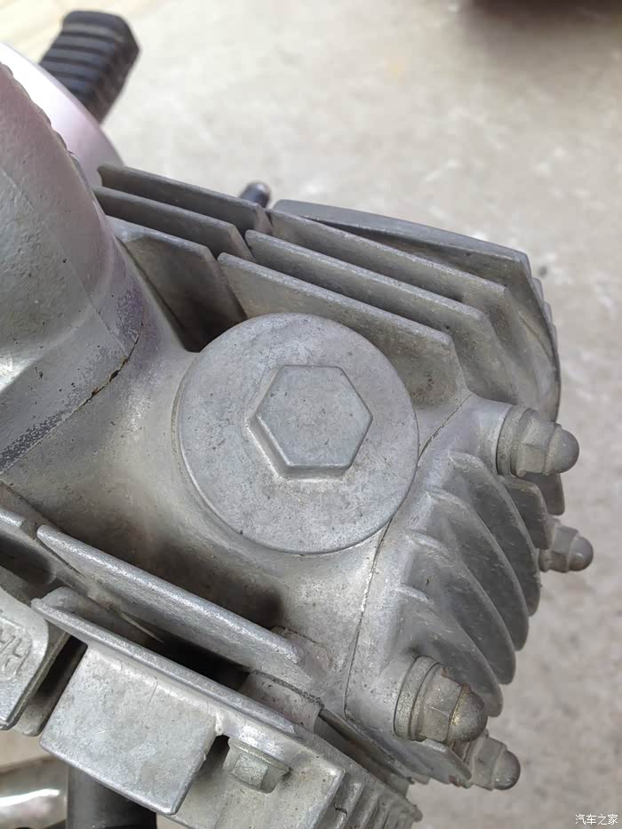

静态外观主要检查螺丝有无拆卸痕迹,缸体有无渗油。
A车发动机干净,螺丝丝毫没有拆解的痕迹
B车螺丝明显拆解过

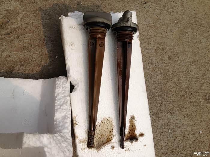

在不启动车子的情况下,怎样探知发动机的大致状态?
我的做法是旋出机油标尺,观察上面附着的颜色轻重。请仔细看AB这两部车的油标尺。(左侧的是A车的)平时注意保养的车子,内部油泥少,积碳轻。

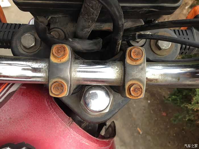

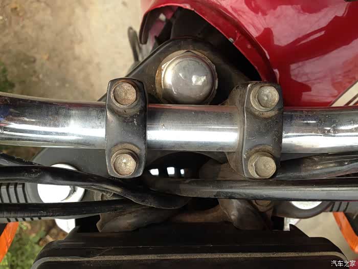

龙头的固定螺丝也能反映车子成色
A车
B车

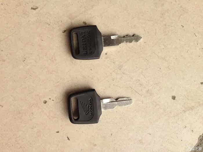

一辆车子是否保有原装钥匙,通过它间接了解此车使用情况。

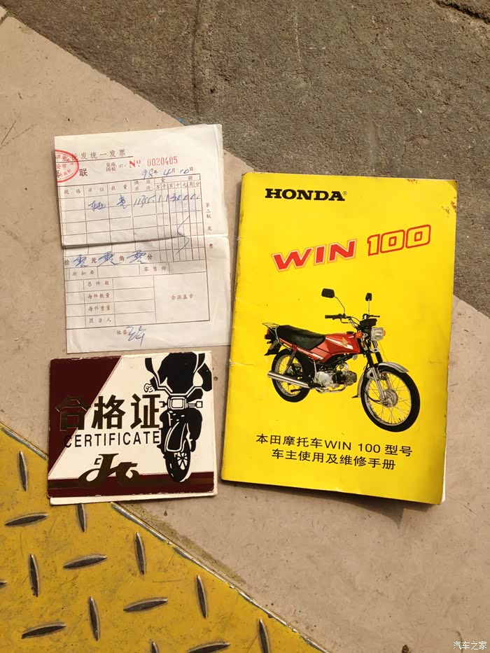

证照齐全的车子,买卖双方应去车管所办理过户手续。
有的车子没有牌照,那最起码要求卖家提供发票、合格证、本人身份证复印件,防止不慎购买到黑车。
