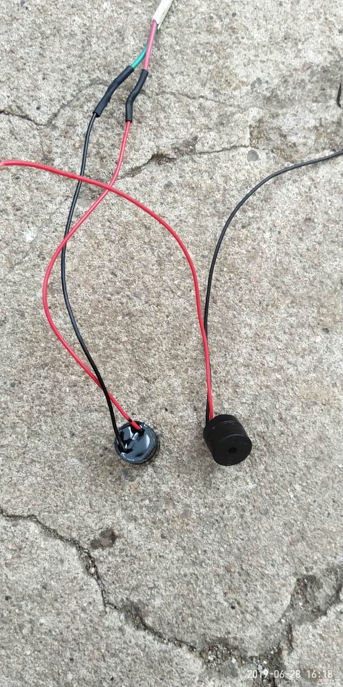

所以呢就有了想换个转向灯带蜂鸣器的,于是乎,淘宝转一转,看了几个,一般10了块钱样子,可是突然灵光一闪,我要的只是有响声的而且本车的又没坏,干嘛不干脆只买个蜂鸣器呢!结果一搜,我去 !真得感谢万能淘宝,只有你想不到没有买不到,(2个蜂鸣器¥1.66还特么包邮⊙?⊙!)废话说太多了,上图?
就是这个小东西

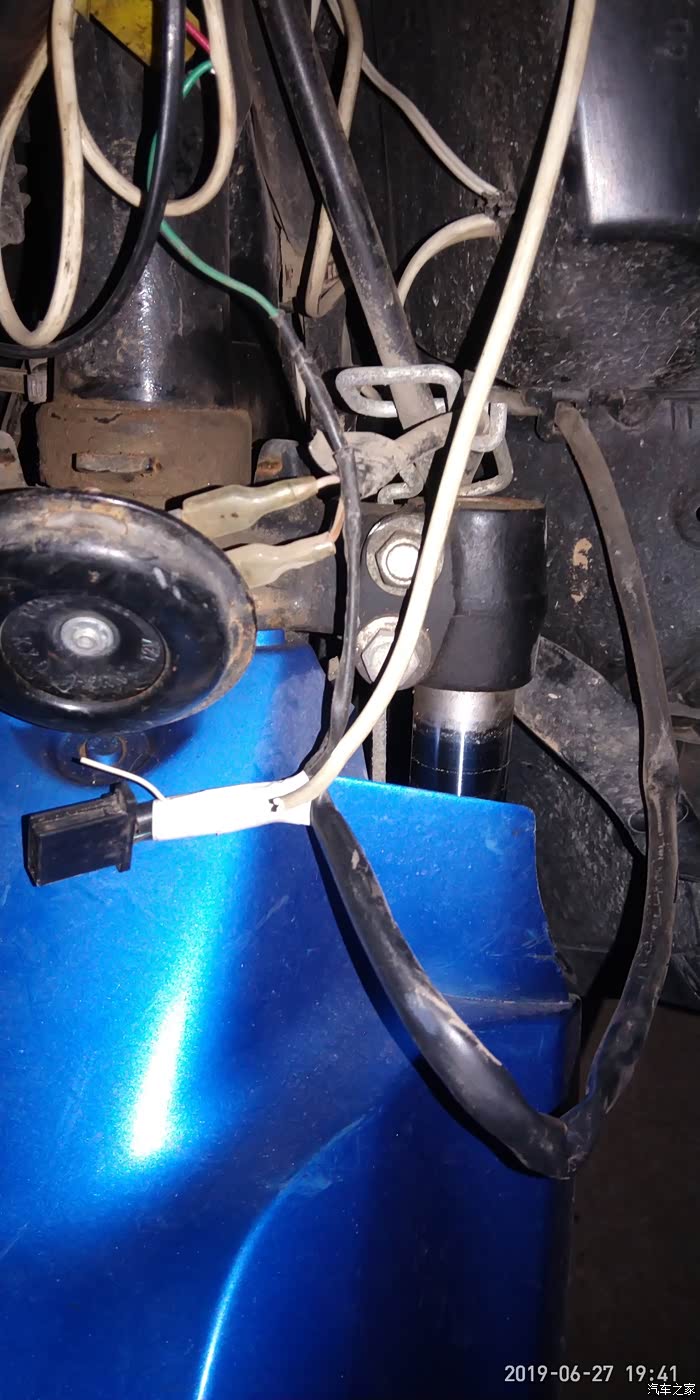

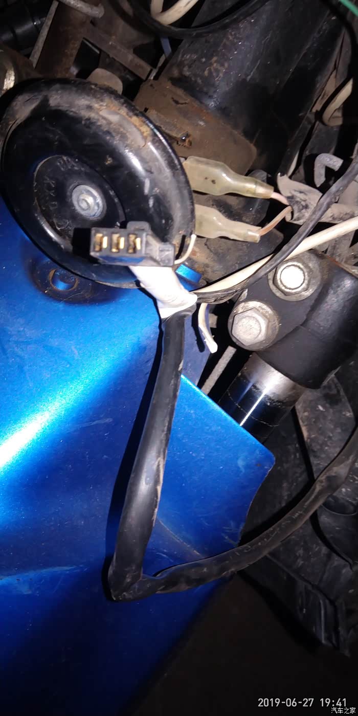

找到前面罩里面的转向灯插头,再找一根不用的手机数据线,数据线一般里面都是4根线,用3根和摩托车转向灯插头上的3根线连接,我是简单粗暴直接破线用小刀划个小口子,铜线露出来然后数据线直接穿过去缠绕防水胶布
转向灯连接好了数据线的另一头连接蜂鸣器,黑色负极连接两个蜂鸣器黑线,另两根线分别连接蜂鸣器红线,这样左转向左边响,反之同理,,,,

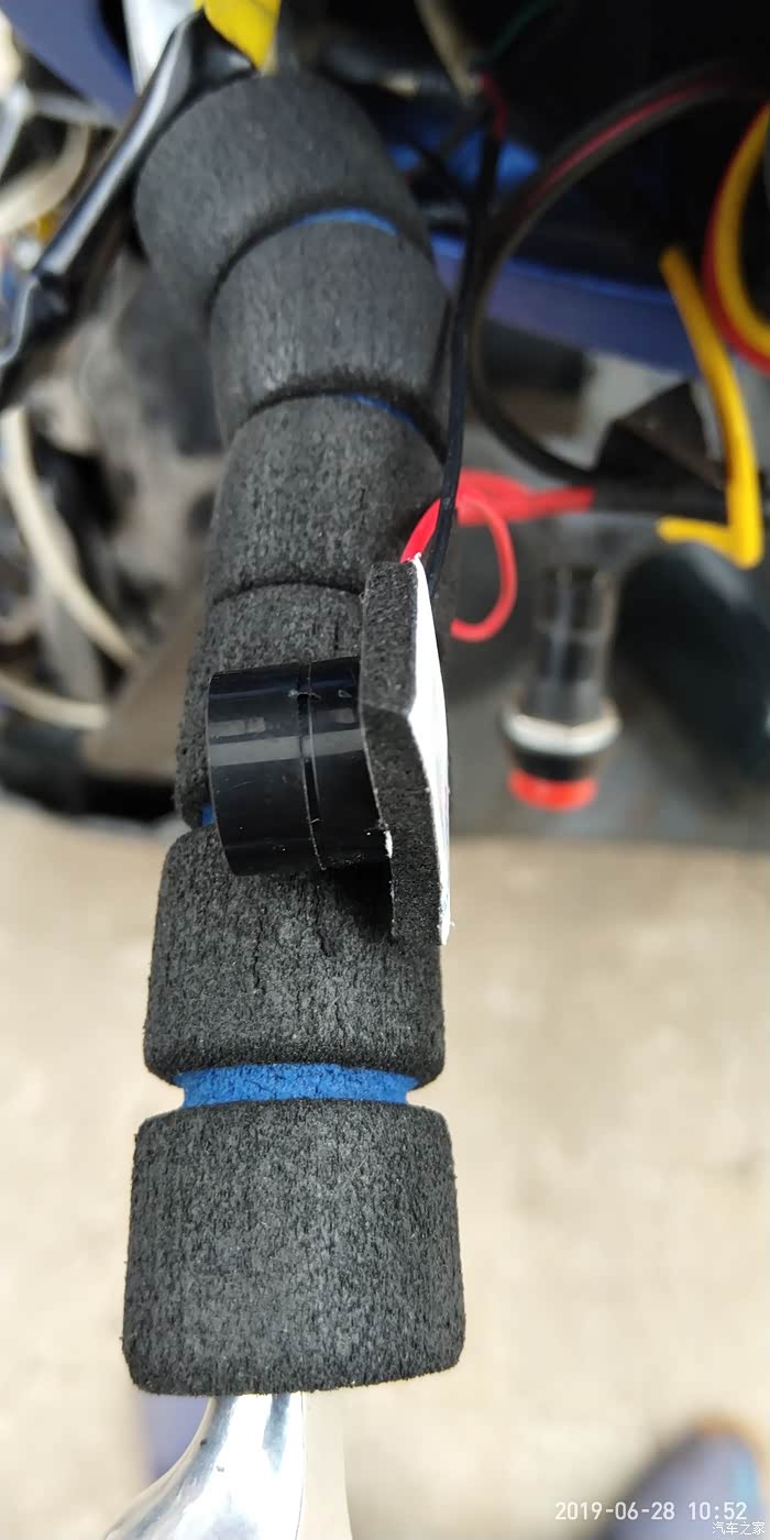

小东西不防水 所以用两面胶直接倒粘在前罩里面,,,
安装相对简单,试了试声音还行吧,这小东西不能要求什么音质了,有动静能听到就OK了,这回不用担心转向灯忘关而发生危险了!!!小东西虽不贵,但还是希望能用久一点!
