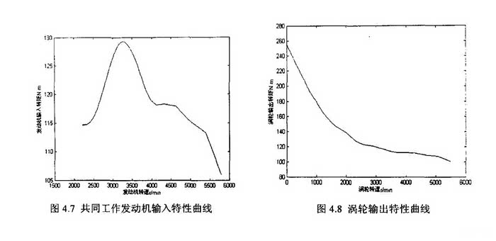

借豆丁网上一篇论文《汽车自动变速传动匹配研究》-徐进军的一些图片,人家很专业,针对富康TU5JP/K和AL4的匹配,TU5JP/K和TU5JP4接近,TU5JP4好像低耗好一些,可以借鉴。
图4.4油耗低点
第1根线是1升2 第2根是2升3 第3根是3升4 。经济换档 2升3 40km左右
图4.5看出,起步时扭矩增大2倍。
实线代表低档,虚线代表高一档。实线加速度变化大,提速明显。两线交汇是最佳换档点的,换档平顺,动力充沛。
Ft为牵引力,最上为1档,低速牵引力最大,高速牵引力低。Qt为油耗,低档随速度加大,油耗升高。高档随速度加大,油耗降低。在某个时速Va,油耗一样。由此看出,低档高速、高档低速(拖档),都不省油。
TU5JP4发动机工况,2000转为有90%的扭力输出,142n.m/4000rpm。
