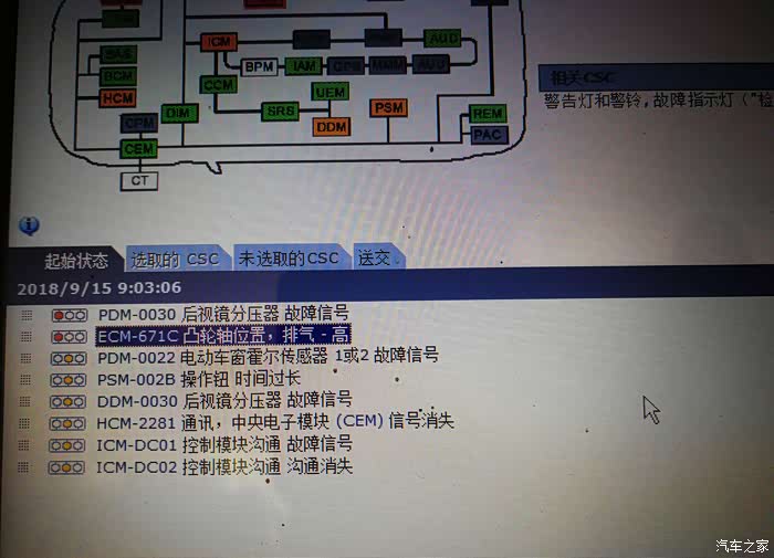

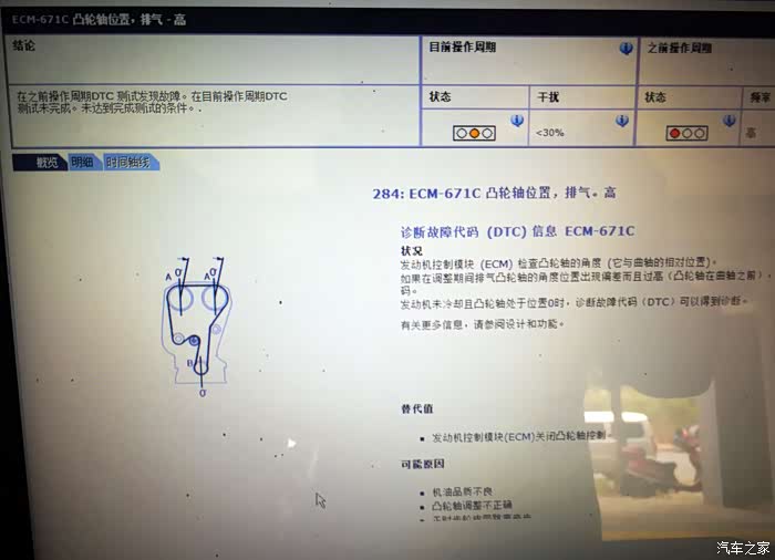

过了几天,这个发动机故障码又跳出来。我就纳闷了,这会是什么问题呢?我在想是不是我加的汽油油品有问题。于是干脆开到朋友的汽修店,用检测电脑检测了一下,如图所示:
发动机排气凸轮轴位置偏高ECM-671C
原因来自五个方面,首先机油油品不良可以排除,才换的法国进口机油摩特MAX-8100.
大概有五个方面的因素,我一一进行了排查,好像都不没有问题。
检测电脑显示凸轮轴位置偏高。但是开起来也没有任何异样,于是就干脆消码清除,再观察几天。这期间的百公里油耗一直是14多。

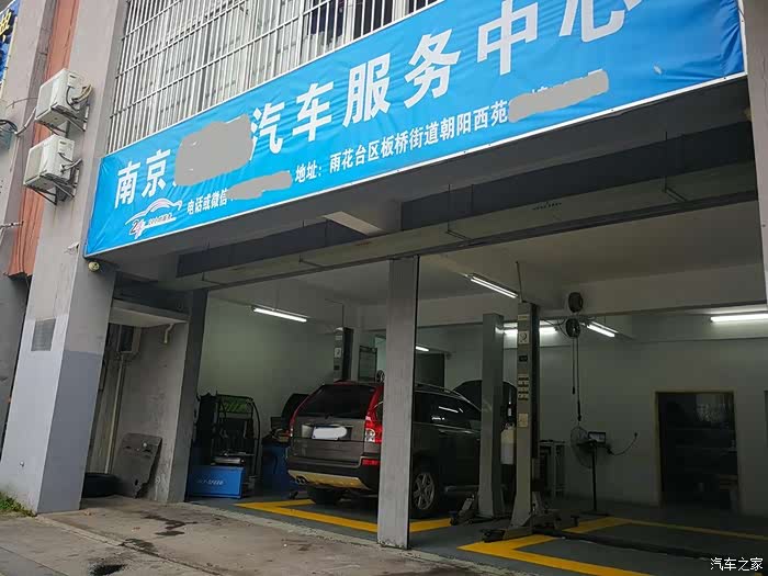

于是,我找了南京这边一家沃尔沃专修店,让老板帮我彻底排查分析一下是哪方面的原因,一定要找到原因。该专修店通过沃尔沃专用的检测电脑检测还是报这个故障码ECM-671C,发动机排气凸轮轴位置偏高,原因照样是五个因素引起的。
南京的沃尔沃专修店,还是有两刷子!
查出故障依旧!

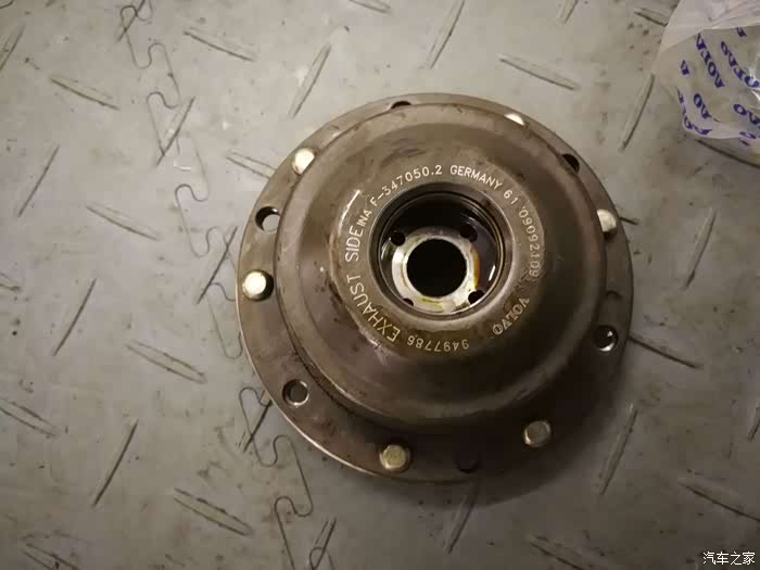

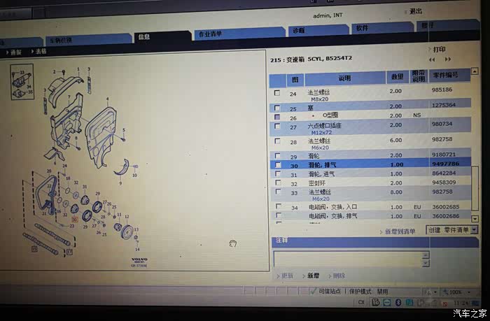

南京这家沃尔沃专修店,经过两天的排查分析,最后给我得出了这样的结论:
建议更换3个部件,具体上图,懒得码字,好累!

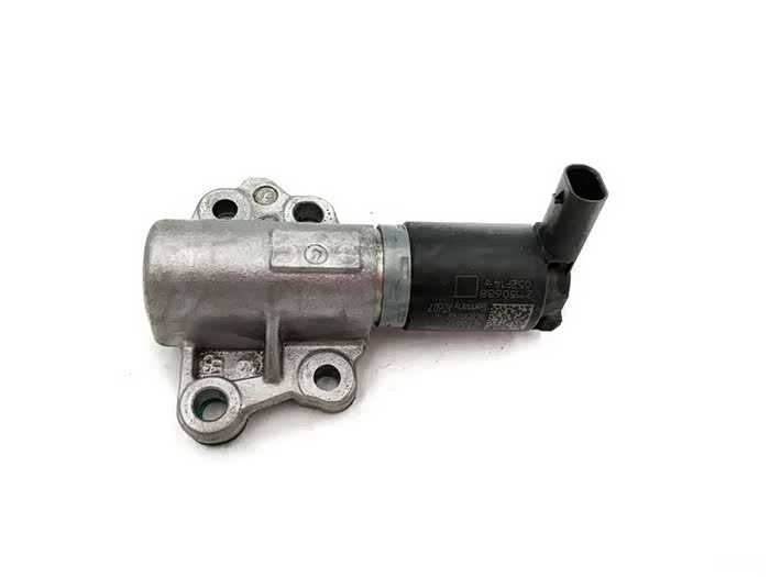

3个部件是何物?上图,供大家学习,当然我只懂电路,对于机械也是白痴,同样需要学习!
排气VVT电磁阀

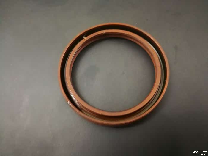

排气VVT齿轮密封圈
排气正时VVT齿轮

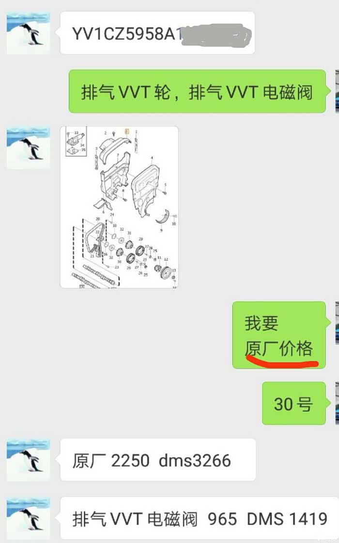

向我保险公司的报价。
采购渠道,确保原厂货。

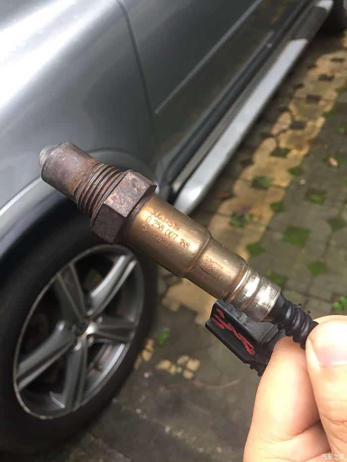

需要说明的是,沃尔沃老XC90这个车报发动机故障码的现象比较多,“太任性”,很多车主反映。虽然是同一个故障码,但是真正的故障原因就有很多种情况很多种原因。比如,在一起交流的成都车友的车也是报发动机故障码,但是他的是氧传感器问题,他买了一个拆车氧传感器换了就好了;唐山的的车友的老90也报发动机故障码,但是他的是空气流量传感器问题。。。。
所以出现报发动机故障码的现象要逐一检查,区别对待!
成都车友换氧传感器解决报发动机故障码问题
