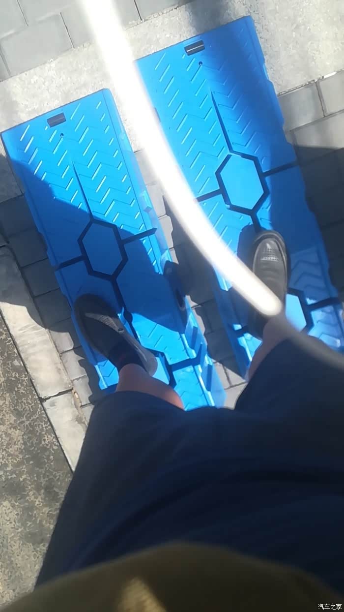

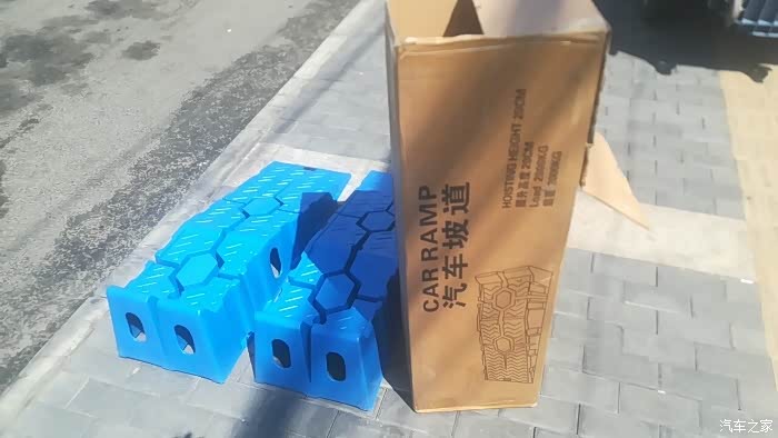

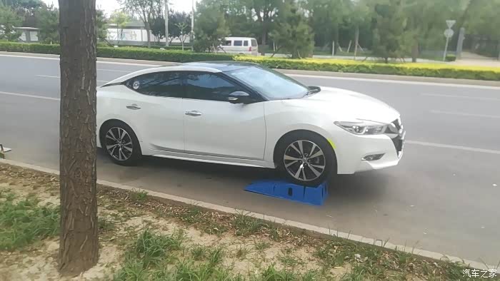

某宝买的自助保养坡道,今天货刚到我就迫不及待了
单只最大载重1.5吨,两只就能承受最大三吨的重量
200多斤的我根本就是九牛一毛

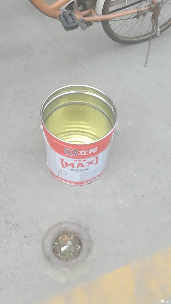

找了一个楼下装修刷大白的空桶,刷干净了。为啥接废油的桶还刷这么干净?不想弄一手涂料

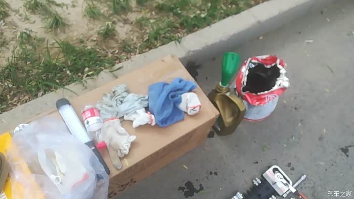

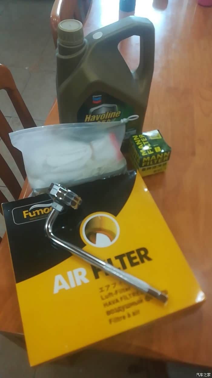

准备的一些东西,雪佛龙金富力5w30全合成机油,上次途虎活动赢得奖品,小众无假!曼牌w67/1机滤,福茂德空气滤芯,日产专用机滤扳手,手套是为了防止松油底壳螺丝和机滤时弄一手油
这个坡有技巧的,车停好后坡道怼到轮胎正对位置,上坡也有技巧,不要挂D不好掌握油门档位,切模拟手动挂1档,缓给油,类似驾照坡起技巧,前面有轮档注意别猛给油冲出去了

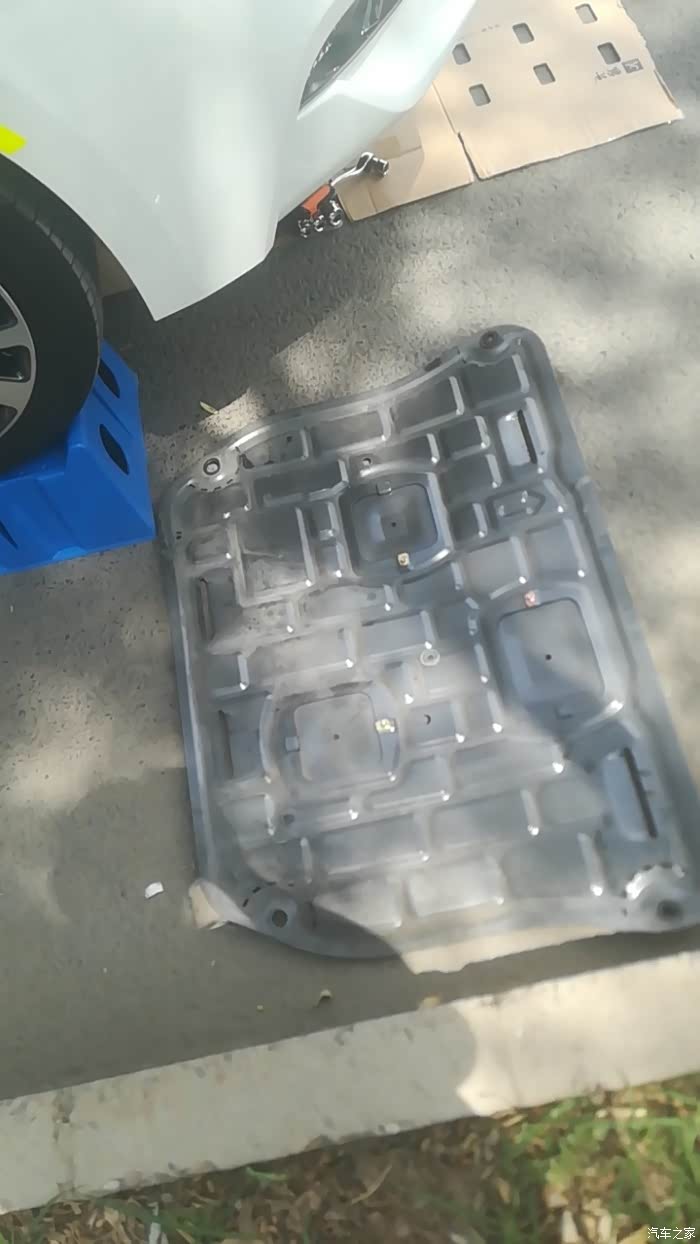

先拆发动机下护板,国产金科铝镁合金材料

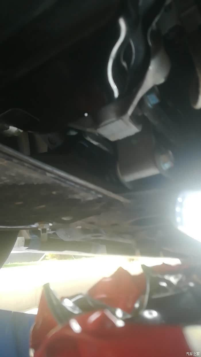

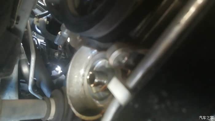

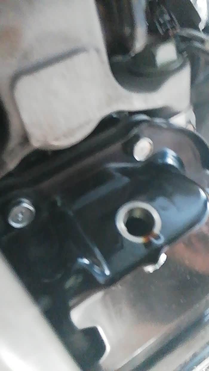

油底壳放油孔

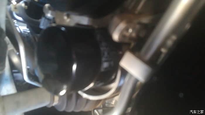

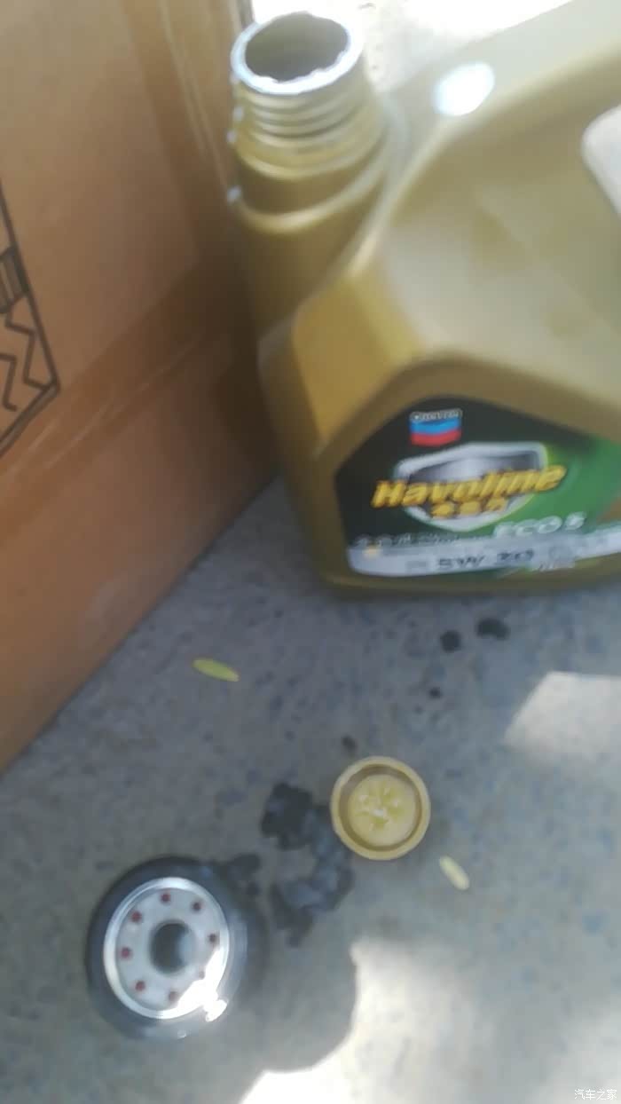

已经清理干净的机滤口

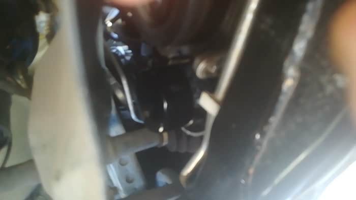

新机滤一定要抹一圈机油,保持气密性,为啥不能往新机滤里倒油,因为他么日产机滤时横着装的
新装上的机滤检查下是否漏油,注意力度不要大了造成机滤变形漏油

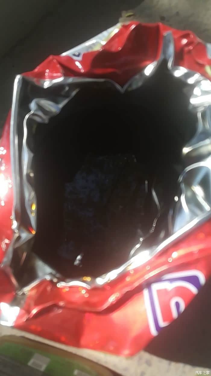

被我揍扁的铁桶,因为不揍扁真的放不下去,废机油机滤都在里面
