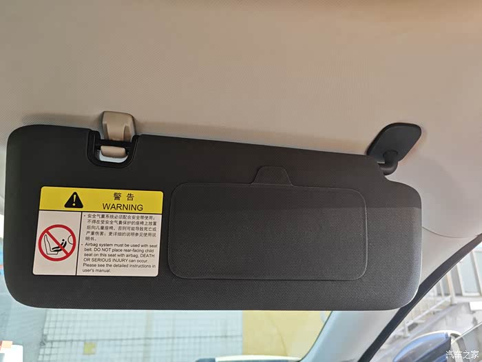

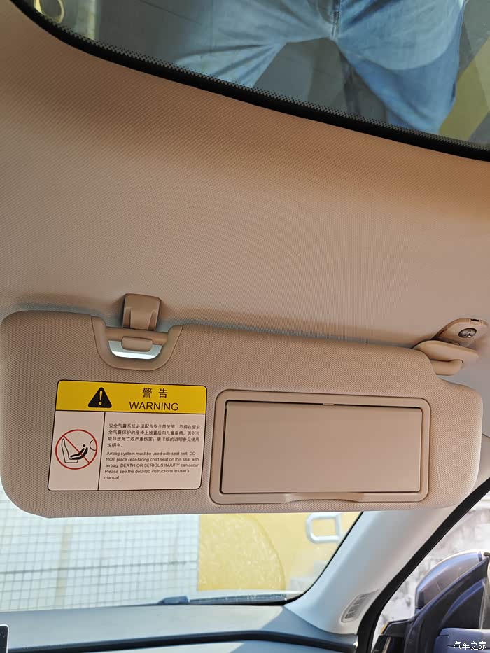

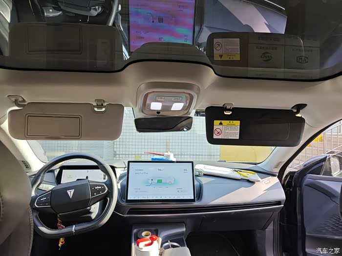

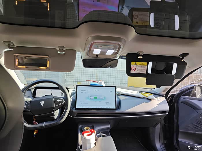

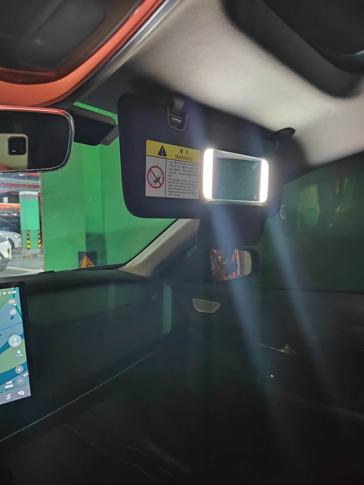

国际惯例,先上效果图,主驾侧是自己DIY版的第一版本,副驾侧是最新加装的替换的S7的遮阳挡总成带化妆镜灯的版本,美中不足的是S7的是黑色,但我的03是米色内饰,不过也还好,就来个撞色吧,要是米多的也可以重新包一个同色的布,我没钱就不折腾了,本来也只是看重便宜买过来试试效果的,尺寸螺丝孔位什么的都很合适,喜欢的车友可以直接上。比原来的遮阳挡尺寸略大一点,但看不出来,也不影响使用。
03的车主都知道原车是不带化妆镜灯的,众所周知,老车主18万买的车居然连个灯都没有,很是不开心,所以各种想办法,我之前也尝试自己DIY改过两个版本,第一个就是灯条版本的,在转轴处加装物理开关,凹槽那里加装灯条,想了解的车友可以看详细教程链接https://club.autohome.com.cn/bbs/thread/36b5337b8c43b23e/108676124-1.html后面又重新DIY了一版在化妆镜旁增加灯的版本,红外感应开关https://club.autohome.com.cn/bbs/thread/cedd28786e403d7c/106668075-1.html,两次DIY都算比较成功,功能正常,但是操作比较复杂,有些想加装的车友看了想改但都迫于动手能力放弃了。后来发现S7的遮阳挡总成与03的螺丝孔位和尺寸是吻合的,于是就想买一个来试试,改装一下给车友看看效果。

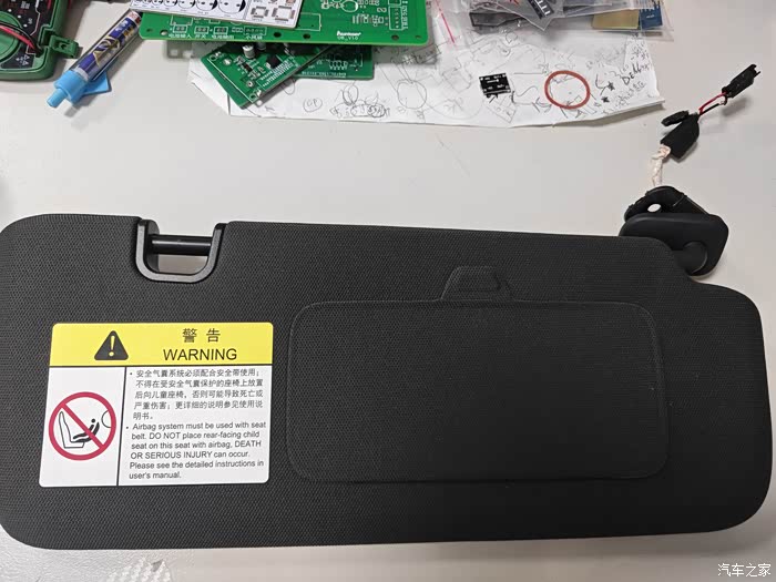

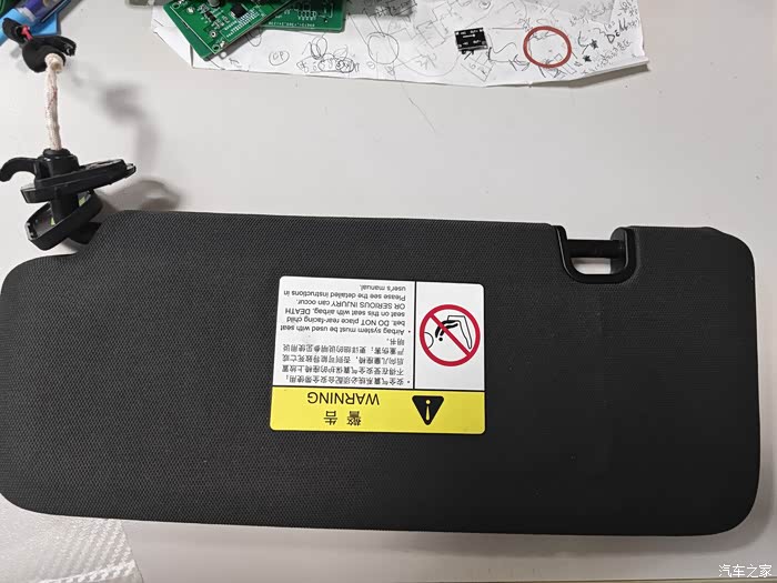

偶然看到一个卖的很便宜的,于是就果断下单,收到货后就赶紧比划了一下,东西挺不错的,原厂的东西,看起来就是质感要好一些,黑色也是之前就知道了,也不介意。贴纸上有一些残留胶,也方便清理。

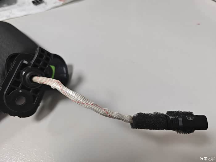

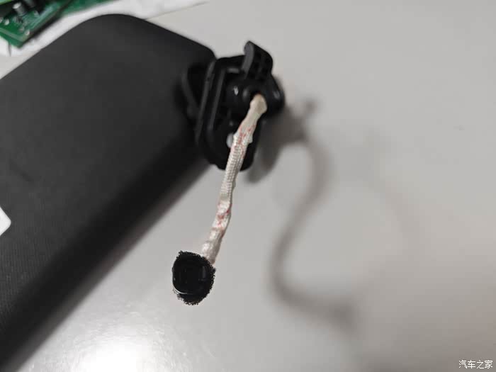

插头细节,没有匹配的插头,就只能剪掉重新接插头使用了。还用了编织护套和海绵包裹,细节到位

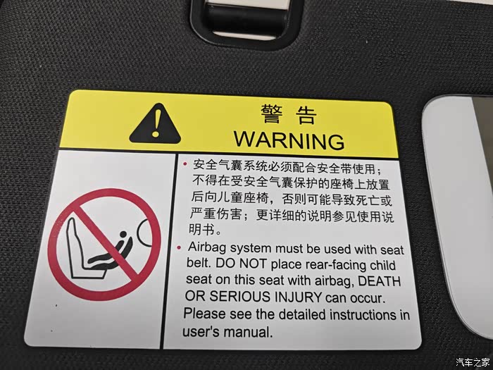

贴纸说明,这张贴纸材料并不是普通的纸,类似布基的材料。刚开始上面有残胶,以为需要破坏贴纸才能清理干净,没想到这个贴纸很牢固,用力揉搓都没损坏。

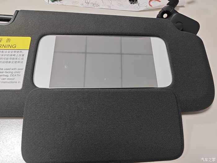

S7的化妆镜也是采用的磁吸开关,轻轻拉一下就打开,放上去就自动磁吸固定住了,挺不错的设计,LED灯也是两边都有,化妆镜尺寸够大。只能说有需求的人还是用得着的。比如你的副驾有个她,那还是要安排一下。

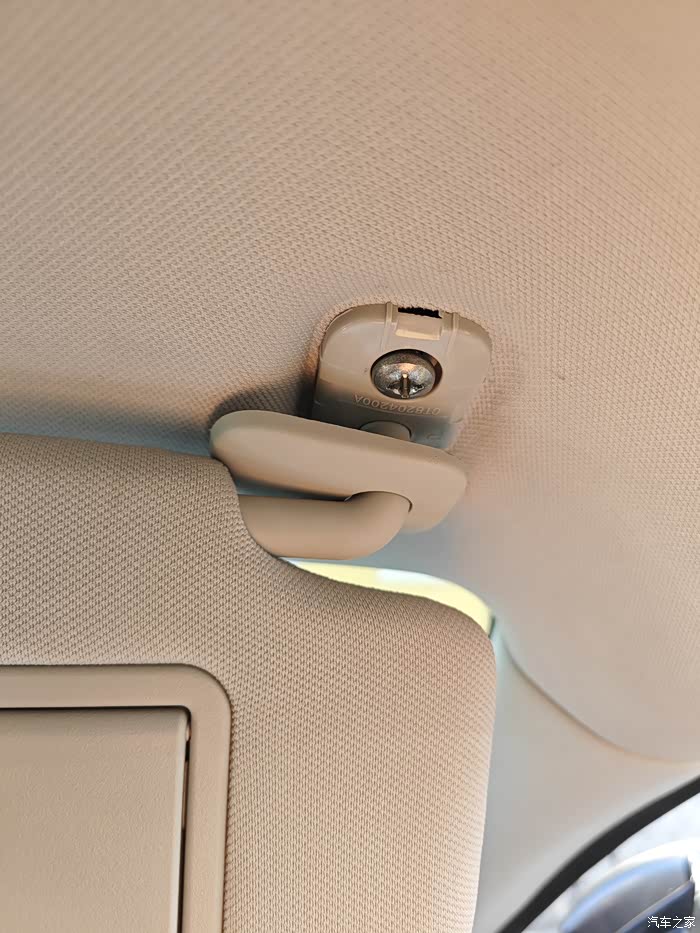

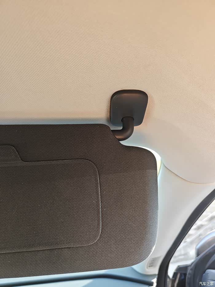

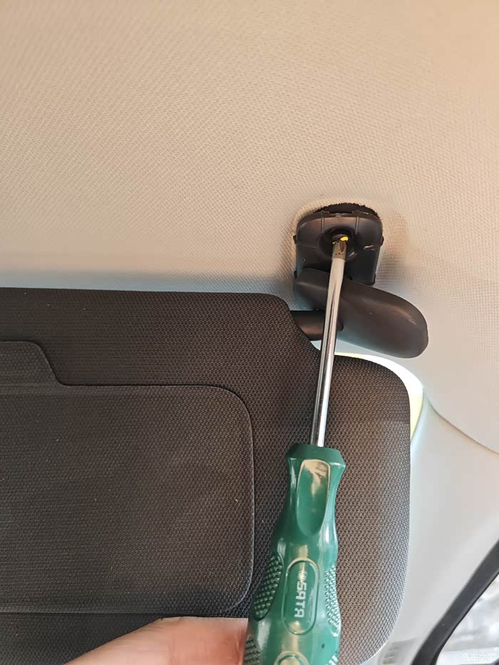

遮阳挡其实很方便安装,小饰板撬开,里面有一颗十字螺丝,拧掉就可以直接拿下来了。

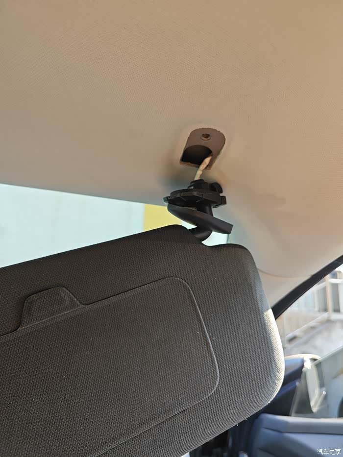

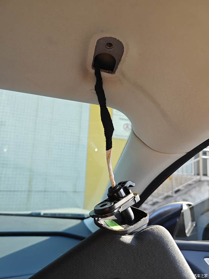

因为之前我已经安装过自己改的了,所以里面预留了线和插头,对插,胶布包裹好就可以了。
线束塞到里面去,然后把塑料卡到里面,对准螺丝孔。
拧好螺丝,用力拧到底,避免异响,妥妥的。
盖子盖好,完美啦

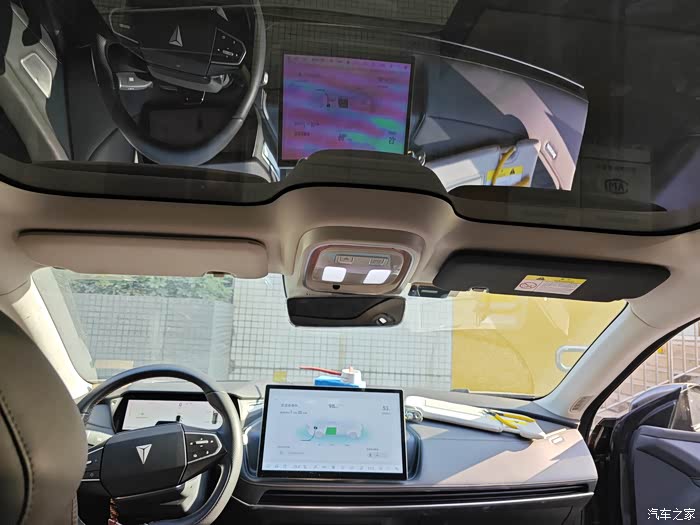

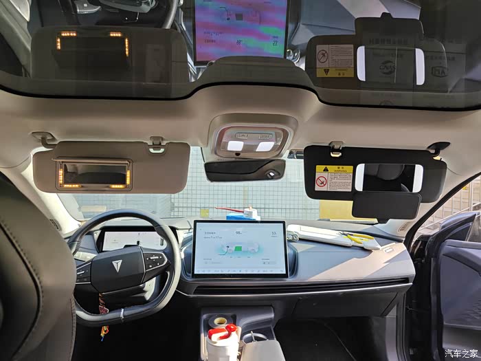

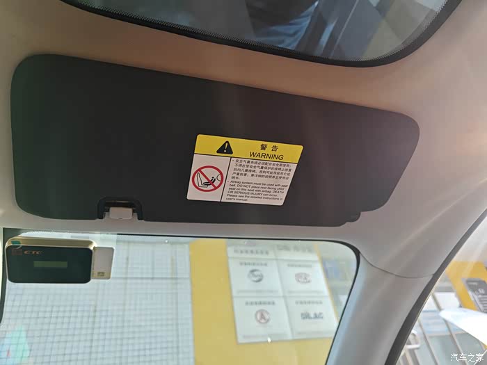

整体效果就是这样的,可以对比一下主驾的原厂的,尺寸基本一致。仔细看,能发现比原厂的稍大一些,但如果你两个一起更换是发现不了的。
看看点亮的效果,主驾是之前DIY的第一版灯条版的,也用了两年了,效果也挺好。副驾就是S7的原厂总成了,照亮你的美,柔光不刺眼。

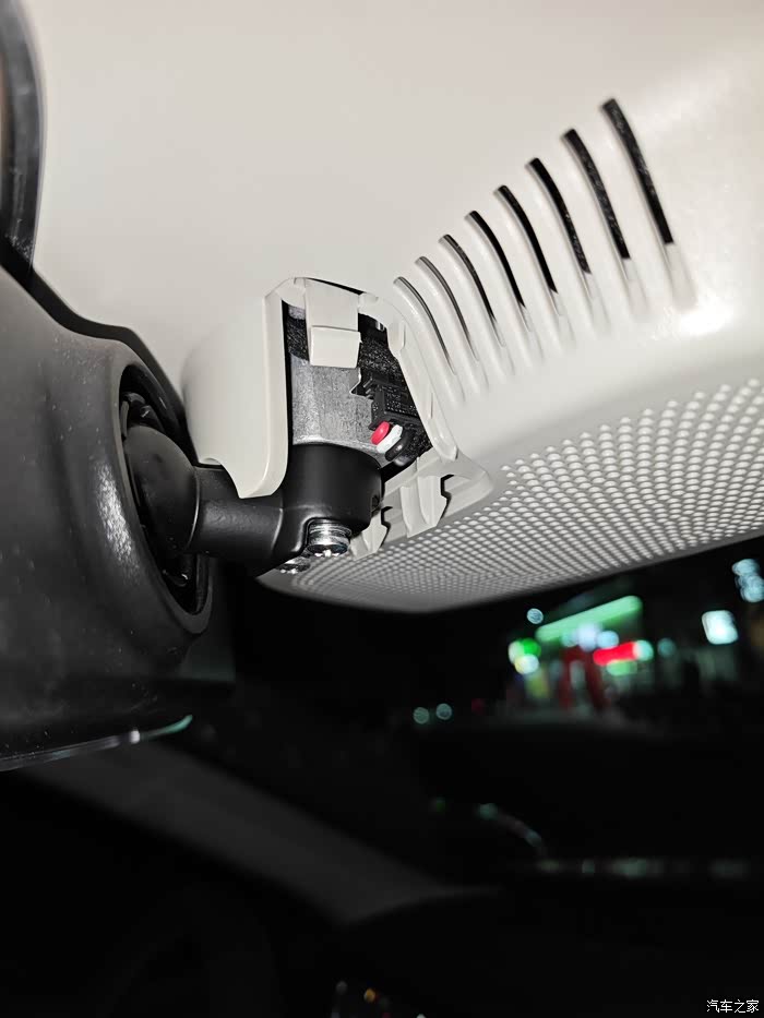

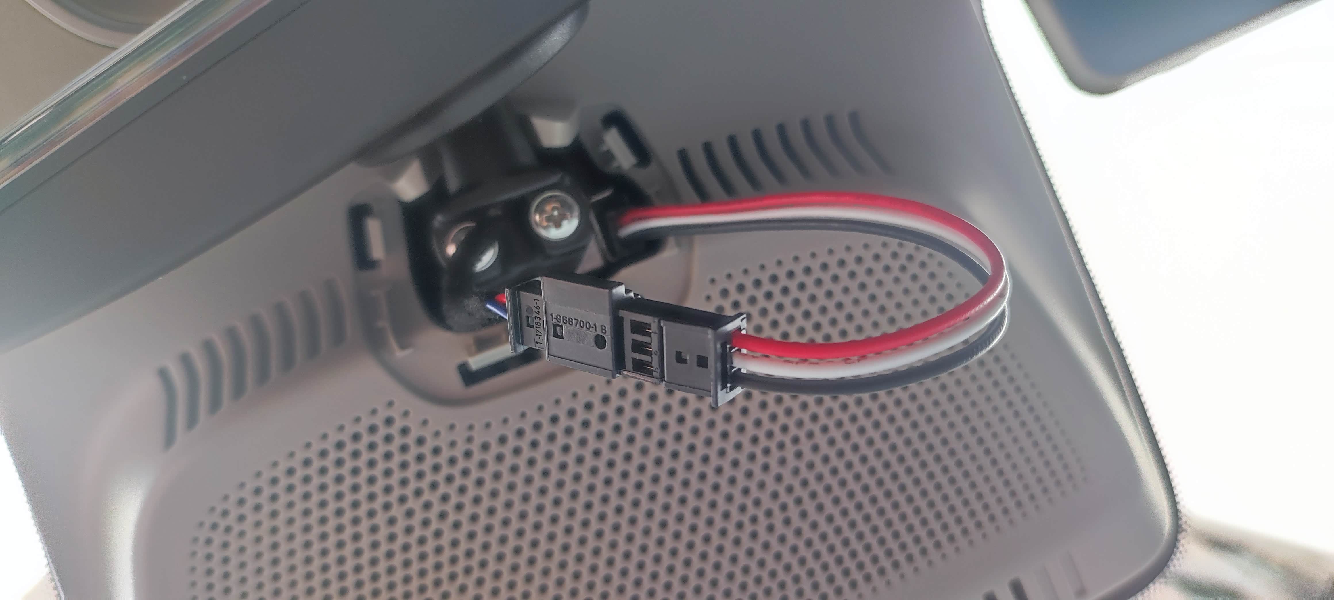

原车的内后视镜,沿着缝隙撬一下,就能把底壳取下来,然后再连接转接插头取电即可,这个电源是锁车就会断电的电源,所以不会导致漏电亏电这些问题,改装安全是第一重要的。
取掉底壳后的插头位置
连接上取电转接插头,不破线,插头无损对接。

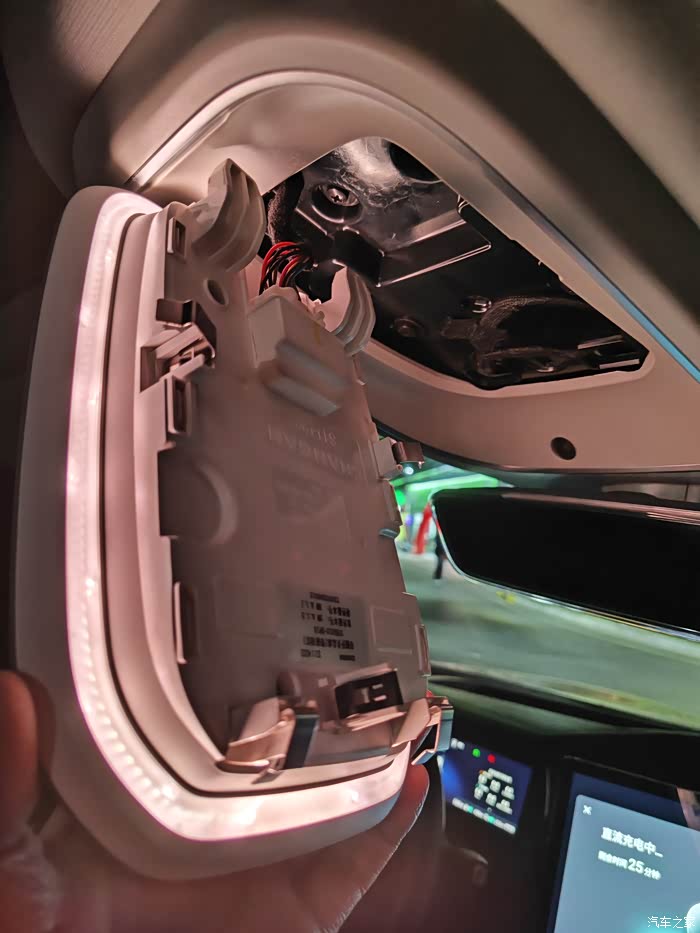

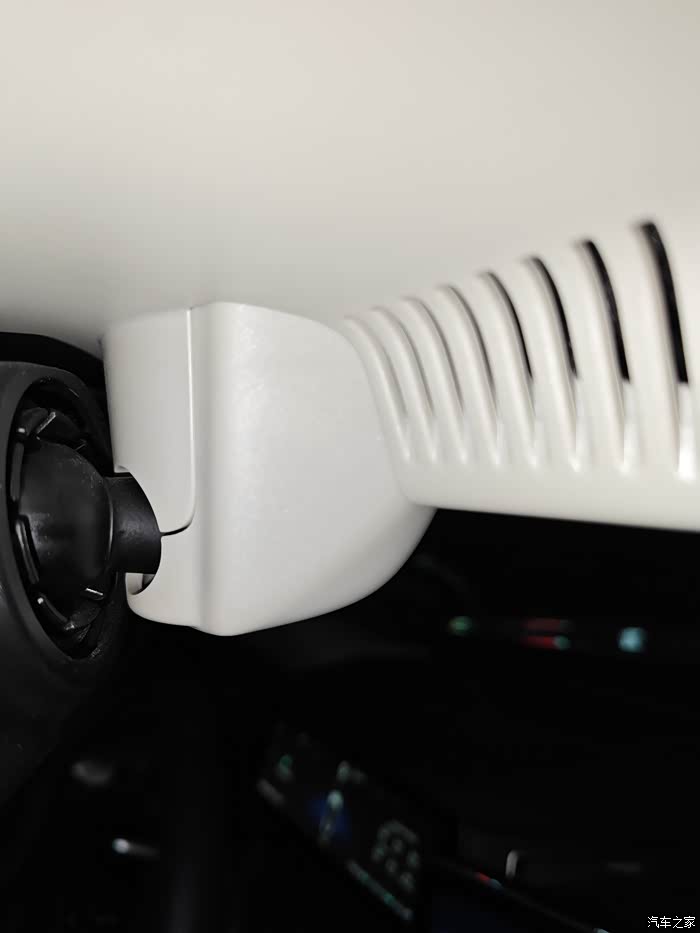

顶灯拆掉是为了方便把线束穿过来,这个需要一点力度才能拉下来,大力出奇迹,没有螺丝,只有卡扣。
拆下后的状态及卡扣位置
最终的效果图了,挺漂亮的

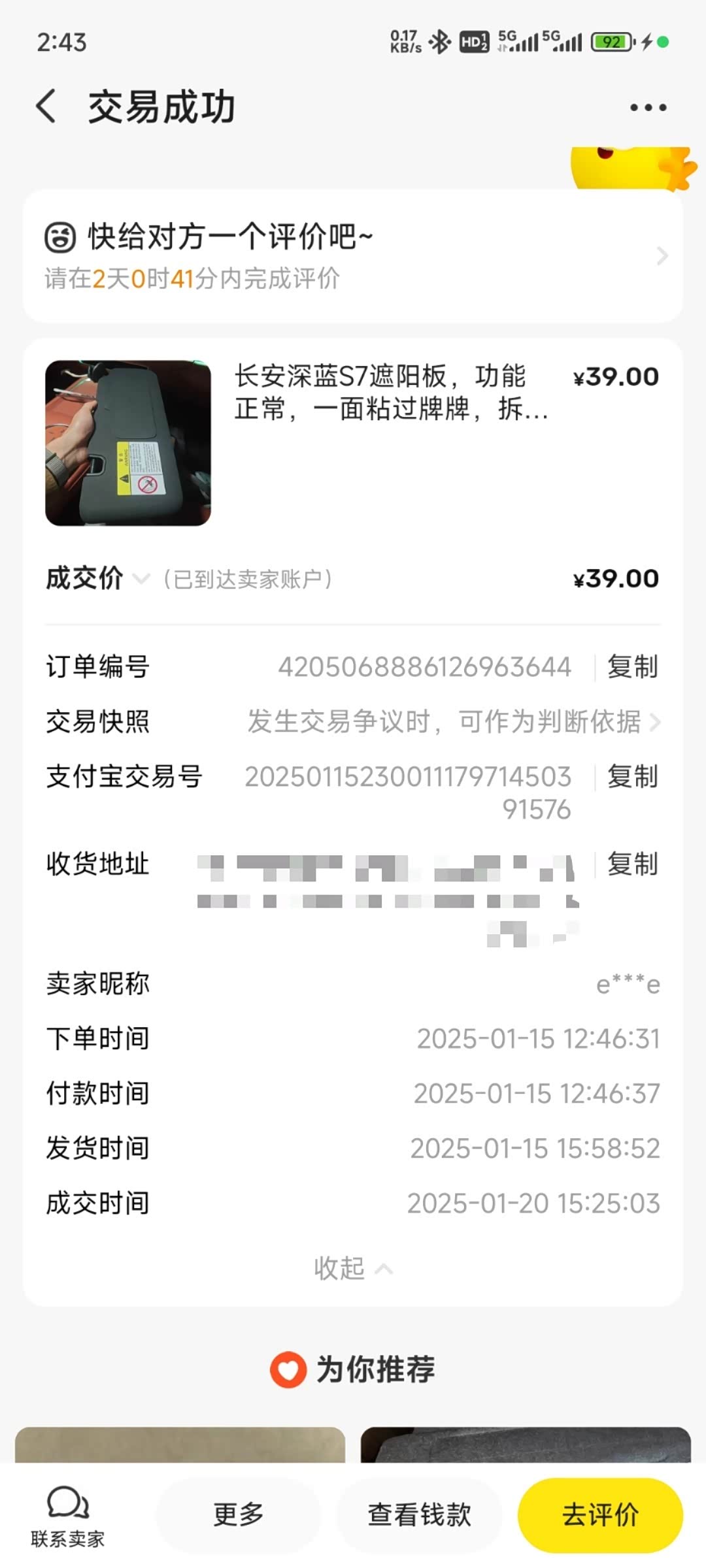

因为我只购买了一个副驾的总成,所以价格只能作为参考,39元,很划算,安装部分都是自己操作的所以没有额外花费。如前文所说改装这个也只是为了好玩和给车友一个参考,因为之前也有很多车友也有私信询问改装的问题。另外对于有需求的车主,比如女车主,或者副驾经常需要接送她的,有需求的都可以安装,小功能可能带来意想不到的收获。
