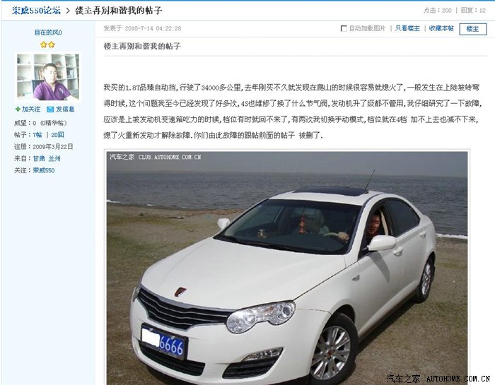

自在的风0:我买的1.8T品臻自动挡,行驶了34000多公里,去年刚买不久就发现在爬山的时候很容易就熄火了,一般发生在上陡坡转弯得时候,这个问题我至今已经发现了好多次,4S也维修了换了什么节气阀,发动机升了级都不管用,我仔细研究了一下故障,应该是上坡发动机变速箱吃力的时候,档位有时就回不来了,有两次我切换手动模式,档位就在4档 加不上去也减不下来,熄了火重新发动才解除故障.你们由此故障的跟帖前面的帖子 被删了.

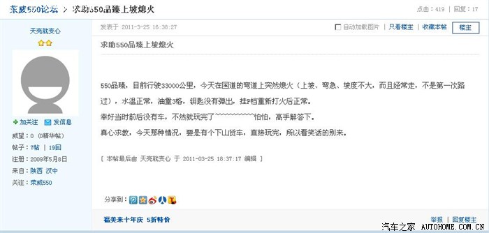

天亮就变心:550品臻,目前行驶33000公里,今天在国道的弯道上突然熄火(上坡、弯急、坡度不大,而且经常走,不是第一次路过),水温正常,油量3格,钥匙没有弹出,挂P档重新打火后正常。
幸好当时前后没有车,不然就玩完了~~~~~~~~~~~怕怕,高手解答下。
真心求教,今天那种情况,要是有个下山货车,直接玩完,所以看笑话的别来。

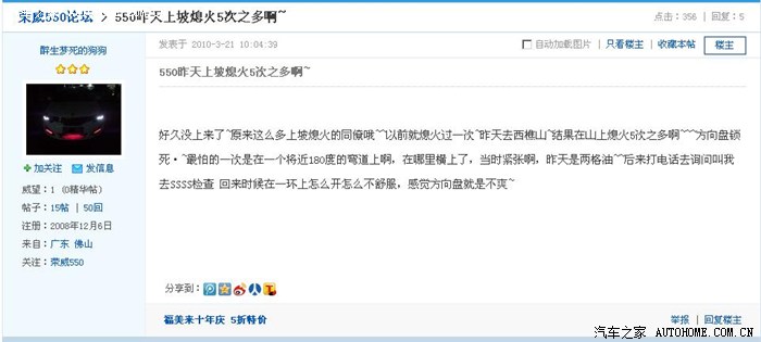

醉生梦死的狗狗 :好久没上来了~原来这么多上坡熄火的同僚哦~~以前就熄火过一次~昨天去西樵山~结果在山上熄火5次之多啊~~~方向盘锁死·~最怕的一次是在一个将近180度的弯道上啊,在哪里横上了,当时紧张啊,昨天是两格油~~后来打电话去询问叫我去SSSS检查 回来时候在一环上怎么开怎么不舒服,感觉方向盘就是不爽~

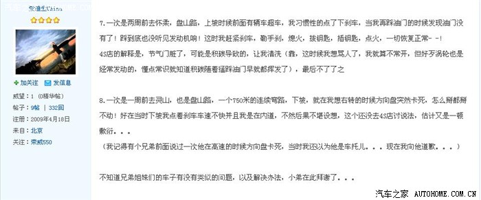

爱迪生China:后面两个是最近两周发生的,致命问题。。。。让我小5反而有点迷茫了
7.一次是两周前去怀柔,盘山路,上坡时候前面有辆车超车,我习惯性的点了下刹车,当我再踩油门的时候发现油门没有了!踩到底也没听见发动机响!这时我赶紧刹车,勒手刹,熄火,拔钥匙,插钥匙,点火,一切恢复正常- -!
4S店的解释是,节气门脏了,可能是积碳导致的,让我清洗(靠,这时候我想骂人了,我就算不常开,但好歹涡轮也是经常发动的,懂点常识就知道积碳随着猛踩油门早就都挥发了),最后不了了之
8.一次是一周前去灵山,也是盘山路,一个750米的连续弯路,下坡,就在我想右转的时候方向盘突然卡死,怎么掰都掰不动!好在当时下坡我点着刹车车速不快并且我是在内道,不然后果不堪设想,这个还没去4S店讨说法,估计又是一顿敷衍。。。
(我记得有个兄弟前面说过一次他在高速的时候方向盘卡死,当时我还以为他是车托儿。。。现在我向他道歉。。。)
不知道兄弟姐妹们的车子有没有类似的问题,以及解决办法,小弟在此拜谢了。。。

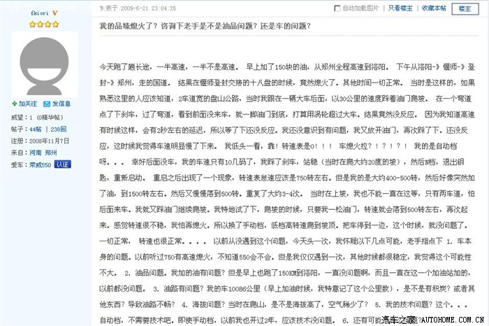

fkiori :我的品臻熄火了?咨询下老手是不是油品问题?还是车的问题?今天跑了趟长途,一半高速,一半不是高速。 早上加了150块的油,从郑州全程高速到洛阳。 下午从洛阳-》偃师-》登封-》郑州,走的国道。 结果在偃师登封交接的十八盘的时候,竟然熄火了。其他时间一切正常。 当时是这样的,如果熟悉这里的人应该知道,2车道宽的盘山公路,当时我跟在一辆大车后面,以30公里的速度踩着油门爬坡。 在一个弯道点了下刹车,过了弯道,看到前面没来车,就一脚油门到底,打算用涡轮超过大车。结果竟然没反应。 因为我知道高速有时候这样,会有2秒左右的延迟,所以等了下还没反应。我还没意识到有问题,我又放开油门,再次踩了下。还没反应,这时候我觉得车速明显慢了下来。 我低头一看,靠!转速表是0!!! 车熄火拉?!?!?! 我的是自动档呀。。。 幸好后面没车,我的车速只有10几码了,我踩了刹车,站稳(当时在爬大约20度的坡),然后N档,退出钥匙,重新启动。 重启之后出现了一个现象,转速表怠速应该是750转左右。但是我的是大约400-500转,然后好像突然加了油,到1500转左右。然后又慢慢落到500转。重复了大约3-4次。 当时在上坡,我也不能一直在这等,只有两车道,怕后面来车。我就又踩油门继续爬坡。我特地试了下,爬坡的时候,只要我一松油门,转速就会落到500转左右,再次起来。感觉转速很不稳,我怕再熄火。所以换了手动档,低档高转速爬到坡顶。把车停到一边,这个时候,就没问题了。一切正常, 转速也很正常。。。。 以前从没遇到这个问题,今天头一次,我怀疑以下几点可能,老手指点下 1. 车本身的问题。以前听过750有高速熄火,不知道550会不会。但是我仅仅遇到一次,其他时候都很稳定,我觉得这个可能性不大。 2. 油品问题。我加的油有问题?但是早上也跑了150KM到洛阳,一直没问题啊,而且一直在这一个加油站加的,以前都没问题。 3. 油路有问题?我的车10086公里(早上加油时候,我特意记了这个公里数),是不是有积炭?或者其他东西?导致油路不畅? 4. 海拔问题?当时在爬山,是不是海拔高了,空气稀少了? 5. 我的技术问题?这个。。。 自动档,不需要技术吧。即使手动档,以前我也开过2年,应该技术没问题。 6. 还有可能是什么问题?
