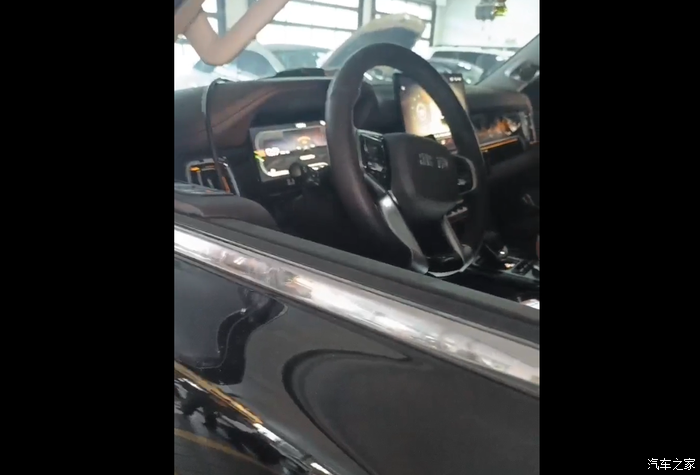

我的BJ60十一版出现的问题,前后差速锁都挂不上请教
我的60是十一版顶配,和大家一样都经历了90~120的疯狂抖动,到4S店索赔,最近开着60来到内蒙,感受了寒冷天气,车子又出现一些问题,虽然之前在北京4S已经解决了一些,有懂的车友或厂家人员给个解决办法:
1、天气冷早上热车10分钟以上方向盘还是很沉,问了服务站说是电子的没法解决,只能长时间热车
2、天气冷电瓶亏电厉害,早上每次启动都会冒几个故障灯(已经更换了电瓶,有待观察)
3、早晨天气冷2H状态下拐弯打不动方向轮胎蹭地,开始以为是方向机问题,直到有一次差点撞到路牙子上,才发现是一直挂着四驱,前后桥齿轮油标号不对,四驱摘不下来(已经更换了75齿轮油,基本解决)
4、因为要走一些冰雪的铺装路面,4H模式经常要用,尤其是超大车,不用4H基本没法跑太危险,时速大概60~100,但是挂上4H明显能感觉前桥油门位置和底盘开始抖动(已经当地服务站反馈,厂家还没给通过更换前桥)
5、连续2天早上报差速锁故障,但是第二次启动又没有,跑到服务站检查,4L模式下前后锁都挂不上,开关灯也不亮,准备更换开关和控制器,服务站说只能试验(已经跟厂家反应,因为之前索赔过后桥和半轴,不知跟这个没有关系)
6、打开热风,后排热风貌似不是自动打开,每次得到后座位置手动打开
7、早上车子启动开关会比较蹭,不太爱回弹,有过一次回弹不了,打不了火
我的车买了后没怎么开,也是陆续更换了后桥、半轴、传动轴,目前已经做了14项软件升级,算是有耐心解决问题的了,新车子出厂出现这多问题有点不应该了,这个车有优点,但是陆续的这些问题已经影响到正常使用和安全了,尤其是跑服务站也花了太多时间,厂家能不能拿出整套的方案或者派厂家的人员过来有针对性看下这些问题,之前在4S索赔时就发现接上前传就会有点小震动,问过4S能不能前桥一并更换,只不过当时是2H模式不太明显能接受,4S也说没事也不怎么用还得申请什么的,但是真正用4H时候还是有比较大震动,把这些问题发到论坛,看看有相同问题的车友吧,都是怎么解决的,万分感谢,尤其是差速锁这个问题不太懂,不会上次更换的后桥不带差速锁吧
