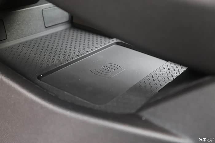

20款高能版在无线充电和u***充电之间做了取舍,放弃了USB线充,对于手机不支持无线充电的我来说,很是麻烦,所以决定加装u***盒。开始之前,做了很多功课,第一要找到货源,第二要了解星越的拆装方式,卡扣多还是螺丝多等等问题。经过一周的学习研究,感觉自己大概有想法了,准备好相应工具,开始动手干起来。

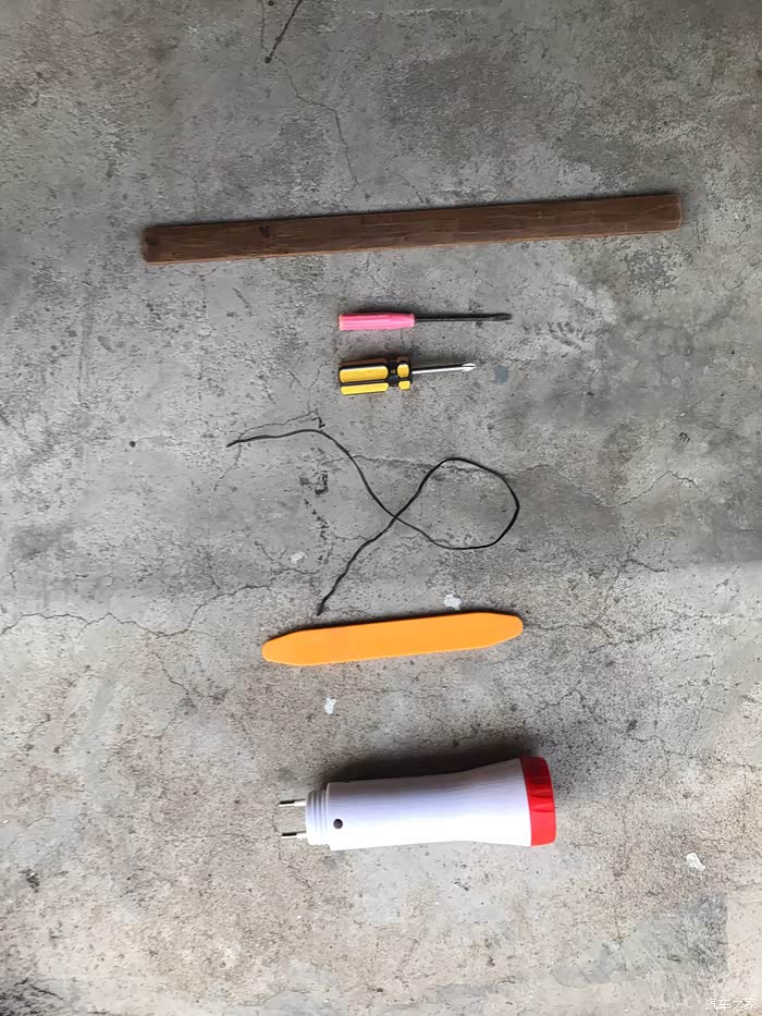

一尺或一棒、小一字批和十字螺丝刀、撬棒、电筒、引线

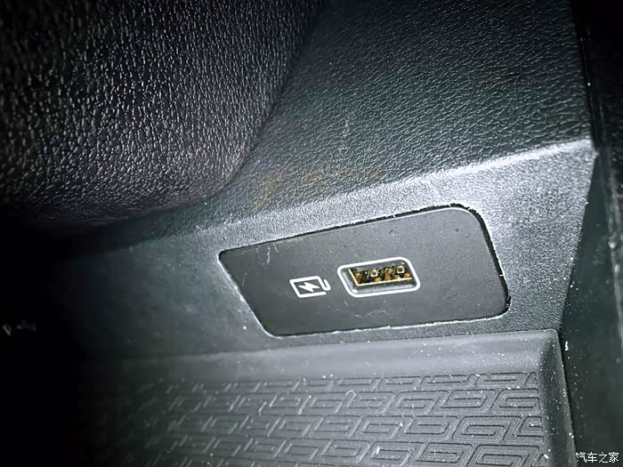

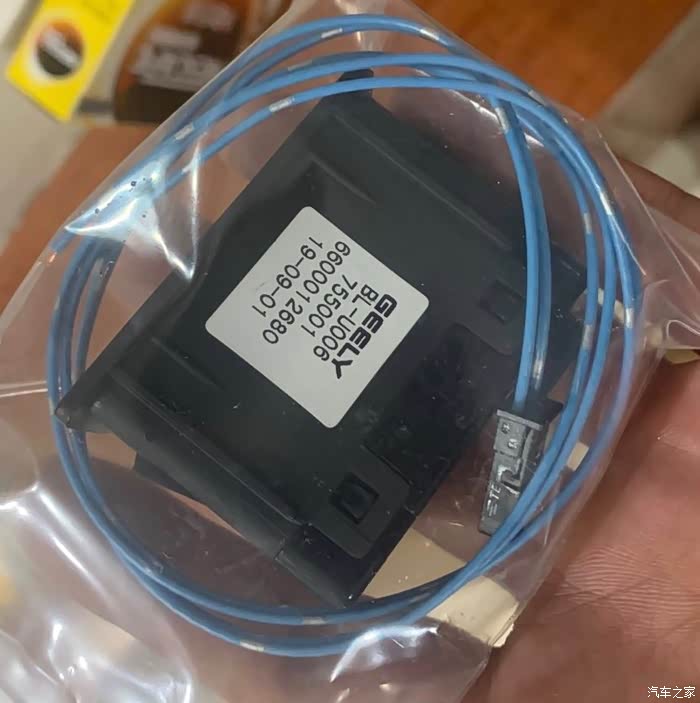

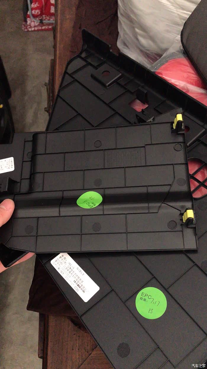

原厂USB盒

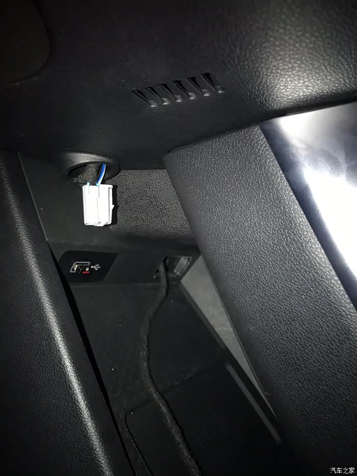

首先,得把副驾的装饰板都卸掉,分为手套箱下层板和副驾位置最里面的中控台板。都是卡扣,拆起来很方便。需要注意的是有一个脚灯连线需要拔掉。

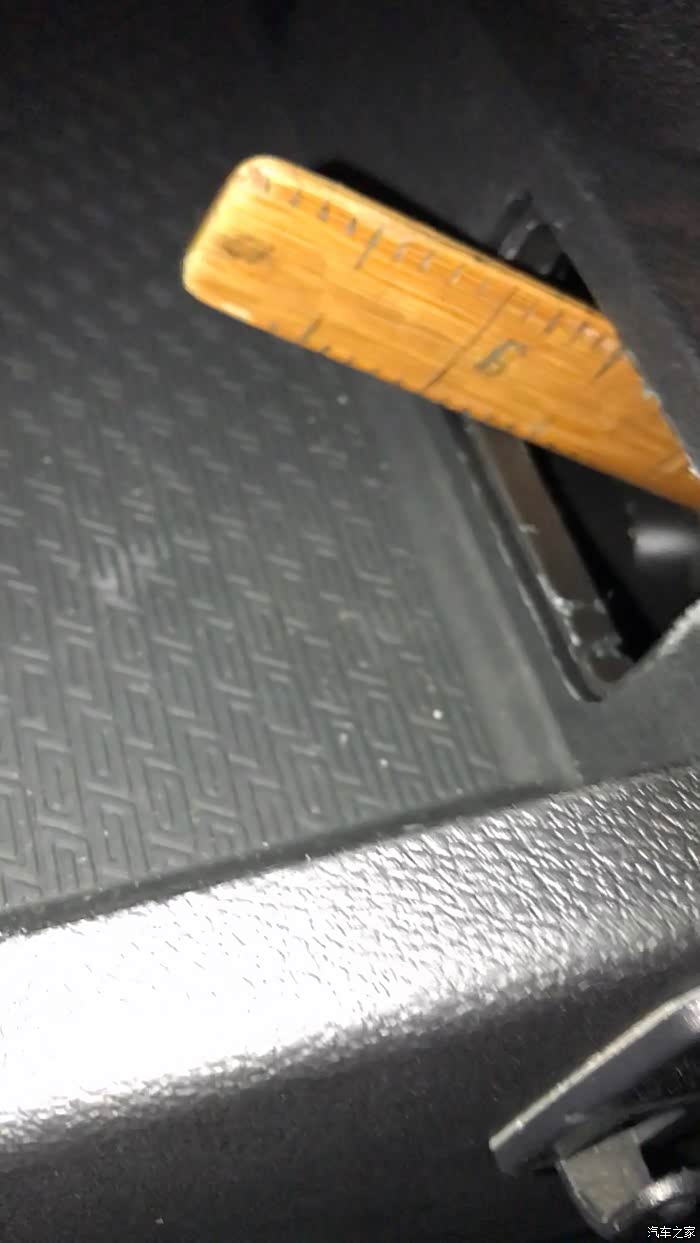

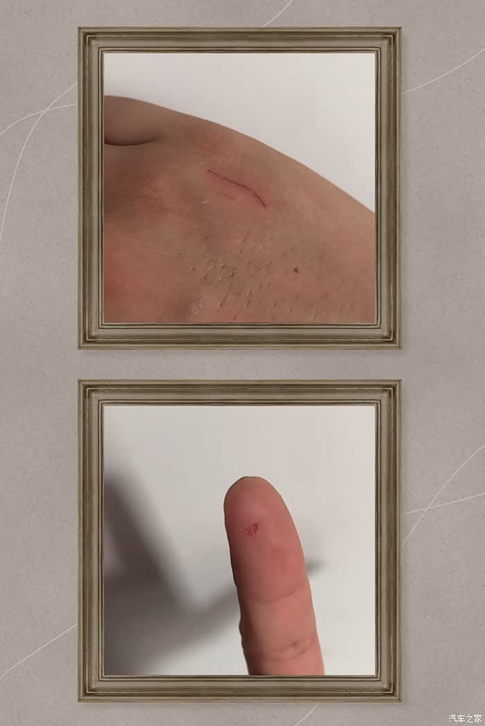

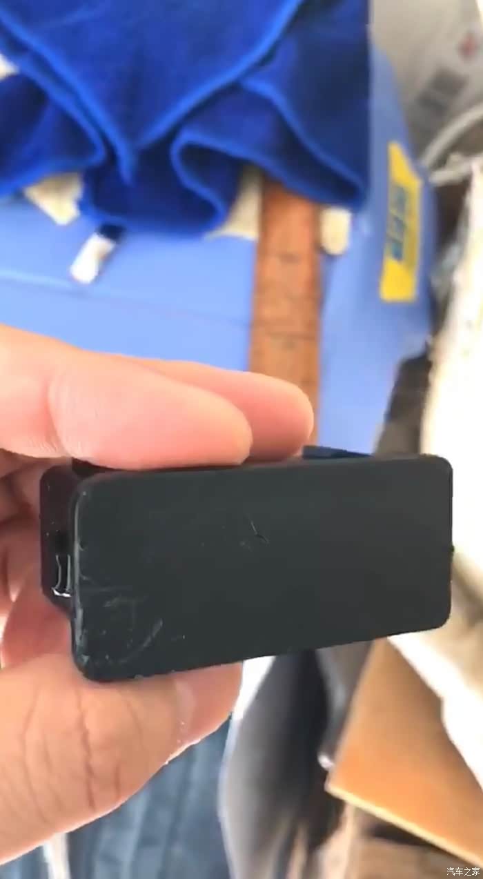

其次,就是要把USB的装饰板拆掉,一开始以为手可以伸进去操作,结果发现不可能,从外面硬撬怕有严重的撬痕,影响美观,最终决定从里面把它顶出来。一直以为是盖板,结果出来了发现是一个盒子,在捅的过程中很艰难,怎么也对不准受力点,完全盲操作,找感觉。终于找到了,使劲一捅,“嘭”一声出来了,随着喜悦的心情而来的是血腥味儿,发现太用劲,手蹭板子上了,破了皮。安全提示:建议大家还是带手套操作。
用棒顶出来
拆除来的是盒不是饰板
受伤的代价

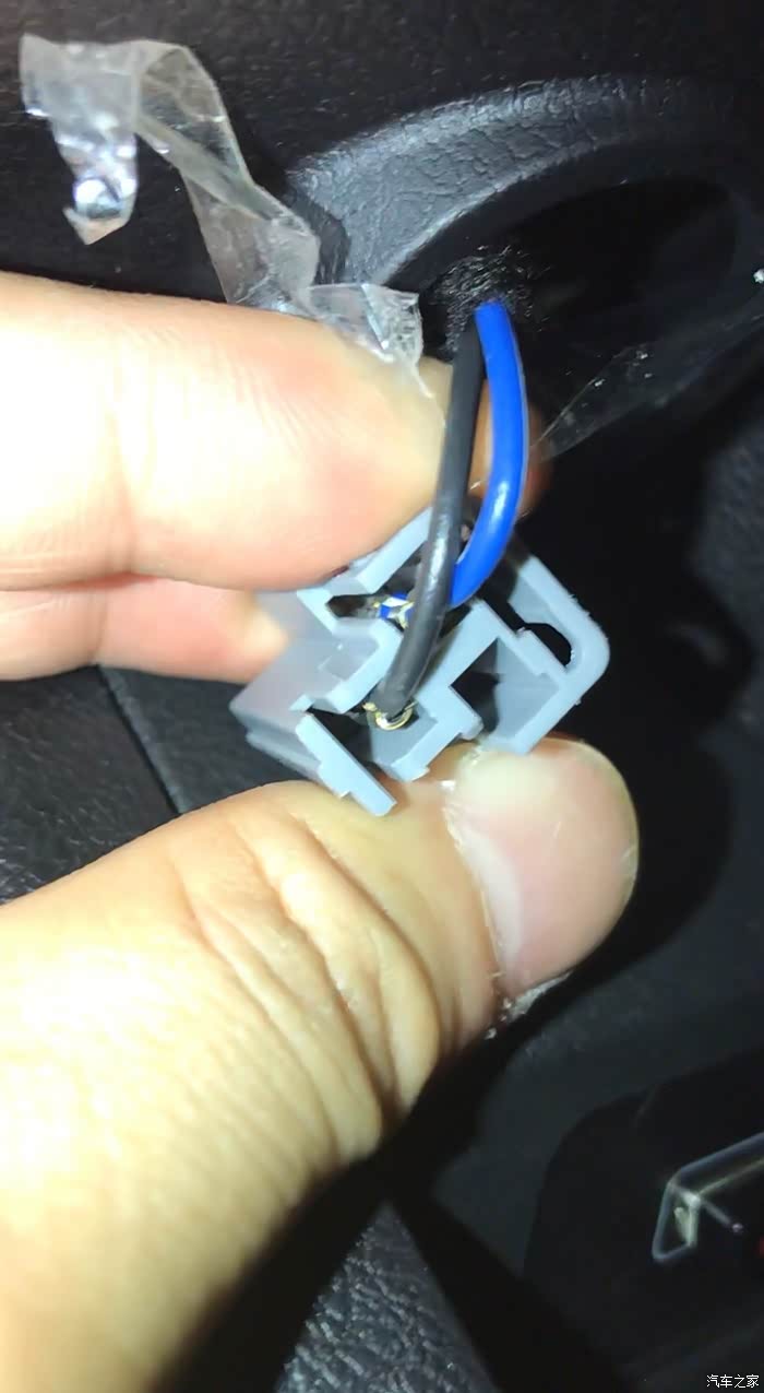

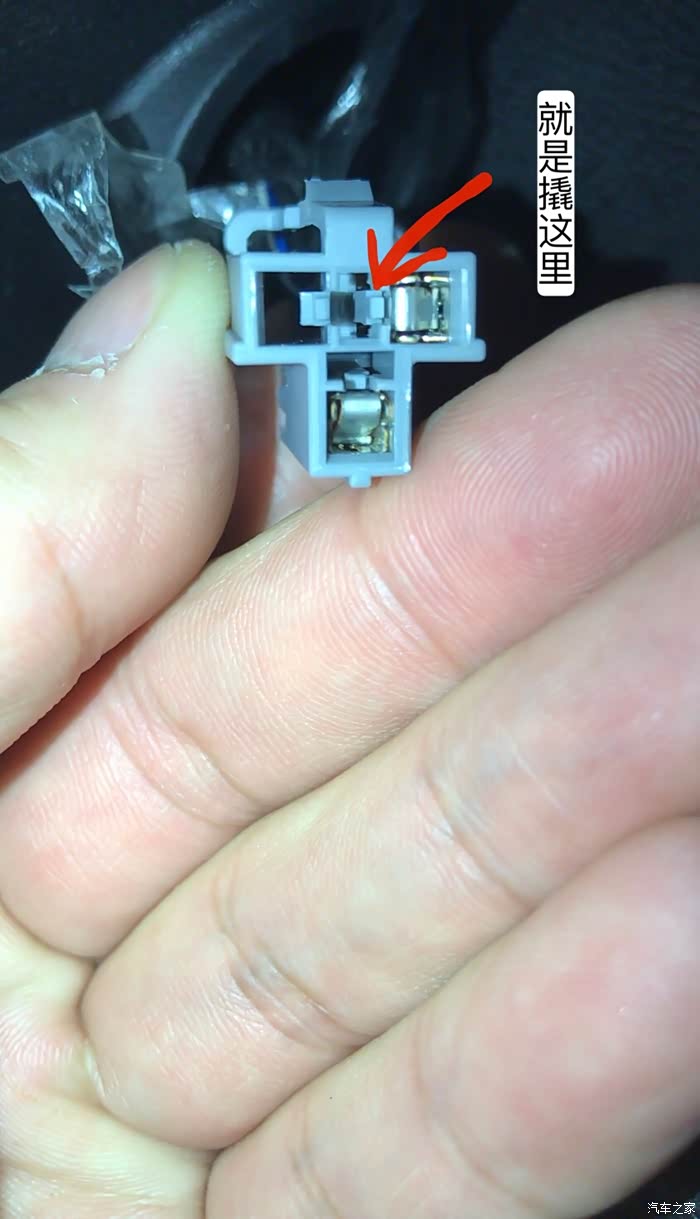

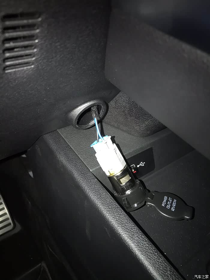

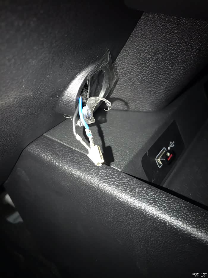

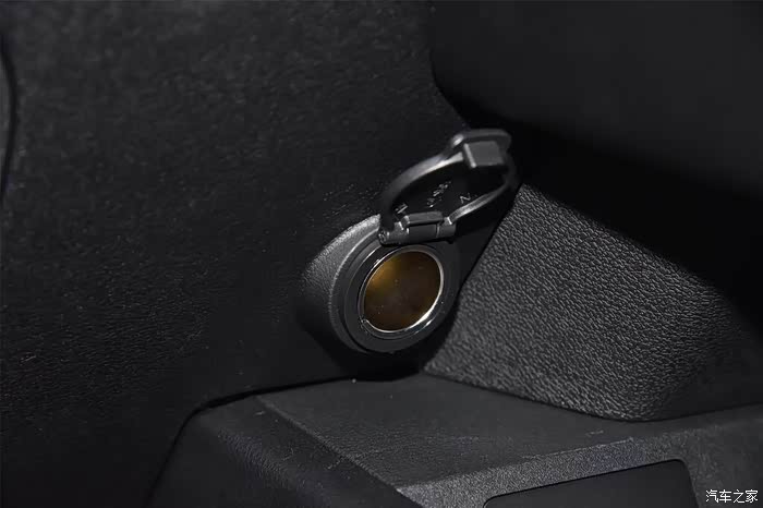

再者,就是拆主驾边上的备用电源口,这个口经过探索发现无法从里面拆除,只能从外面撬出来,卡扣式的,难度系数一般,相对比较好拆。拆出来后,就是搞清接线正负极,千万不能接错,插口上有A、B、C标志,A为正极,C为负极。有工具一字批把线从插头端拆出来,这里用专业拆端子的工具最好。拆出后,把u***的接线与备用电源的接线按正负极并连,然后恢复端口,通电测试是否正常工作。
备用电源位置

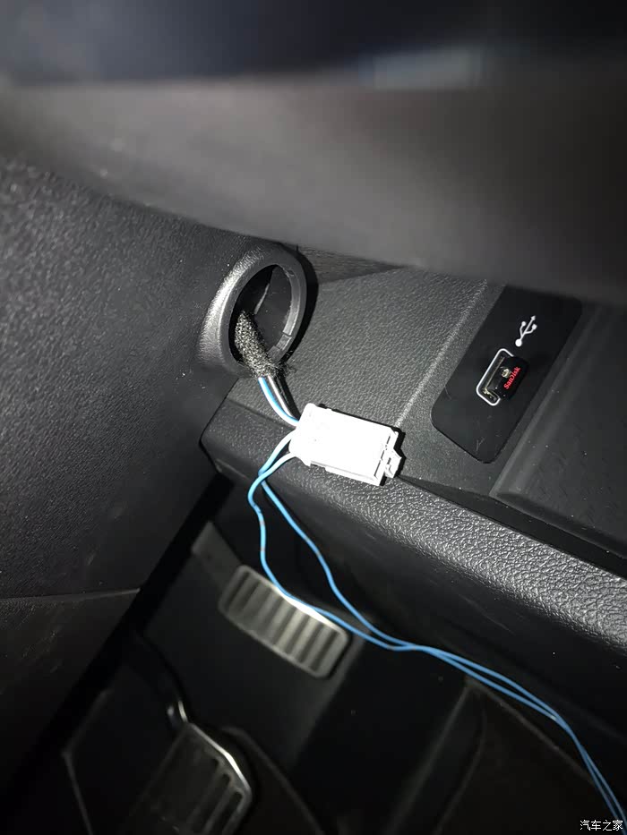

拉出来很短,怕缩回去,贴了胶带

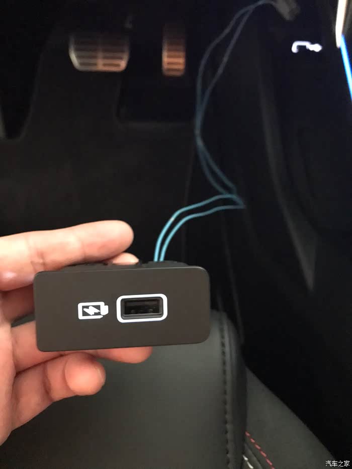

换完的样子

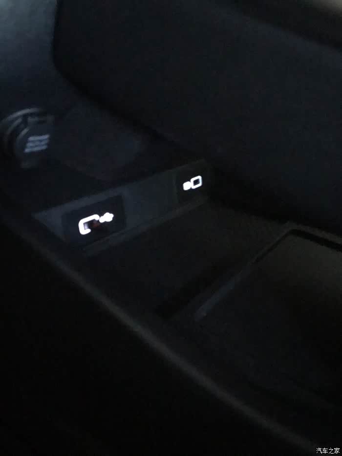

安装成功,通电显示效果
