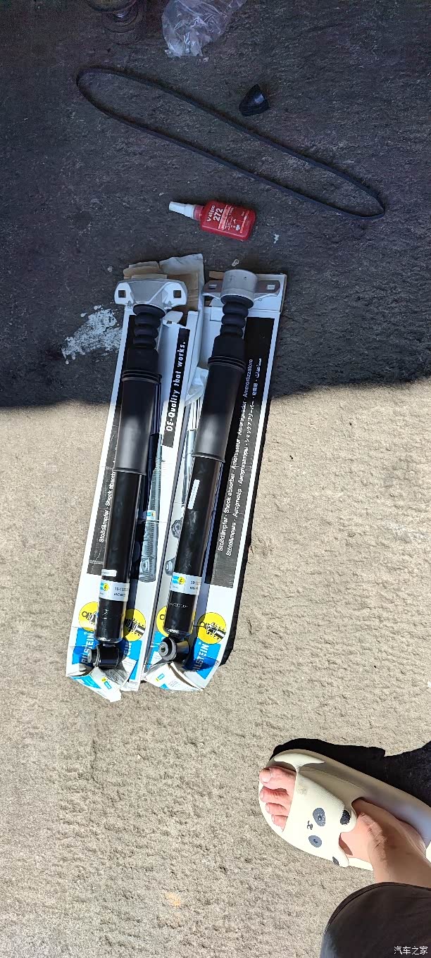

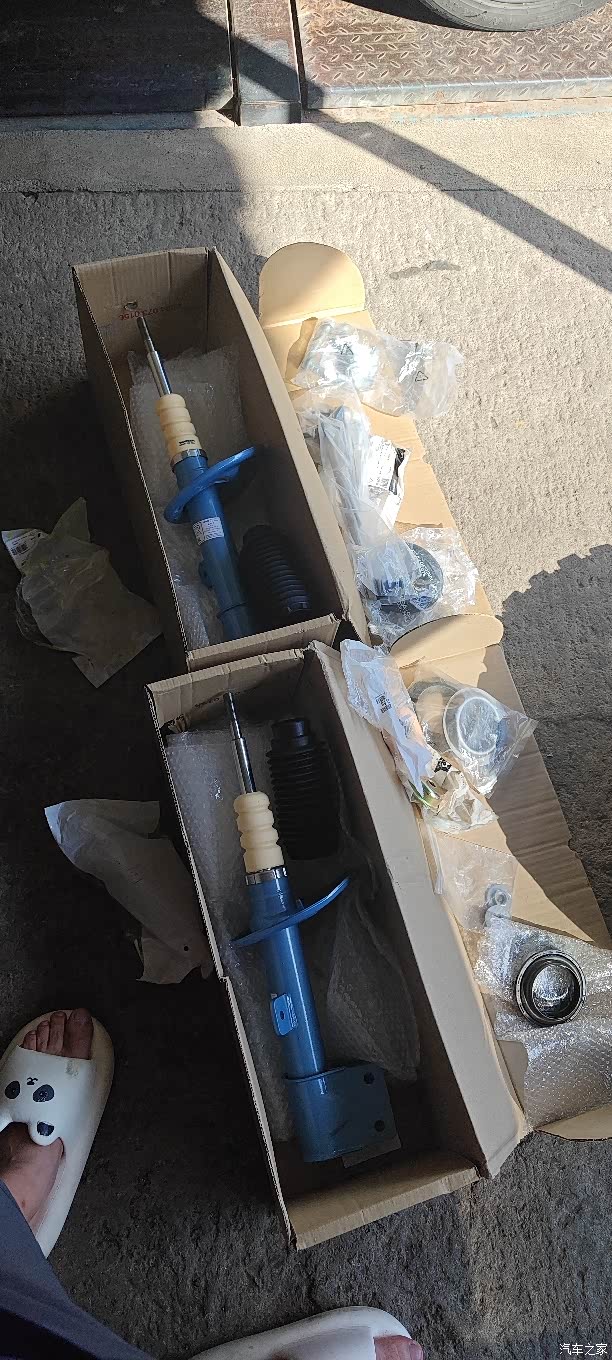

本想全换蓝桶的,可惜停产没货,网上找了两三天才找到一家实体店有前面两支库存。后减震实在找不到所以就买了倍适登b4。也是比原厂阻尼大的系列产品。
前后防尘套缓冲胶买的蒙诺的,弹簧垫圈、平面轴承、塔顶胶、塔顶限位胶、羊角固定螺丝全部法国产原厂配件。

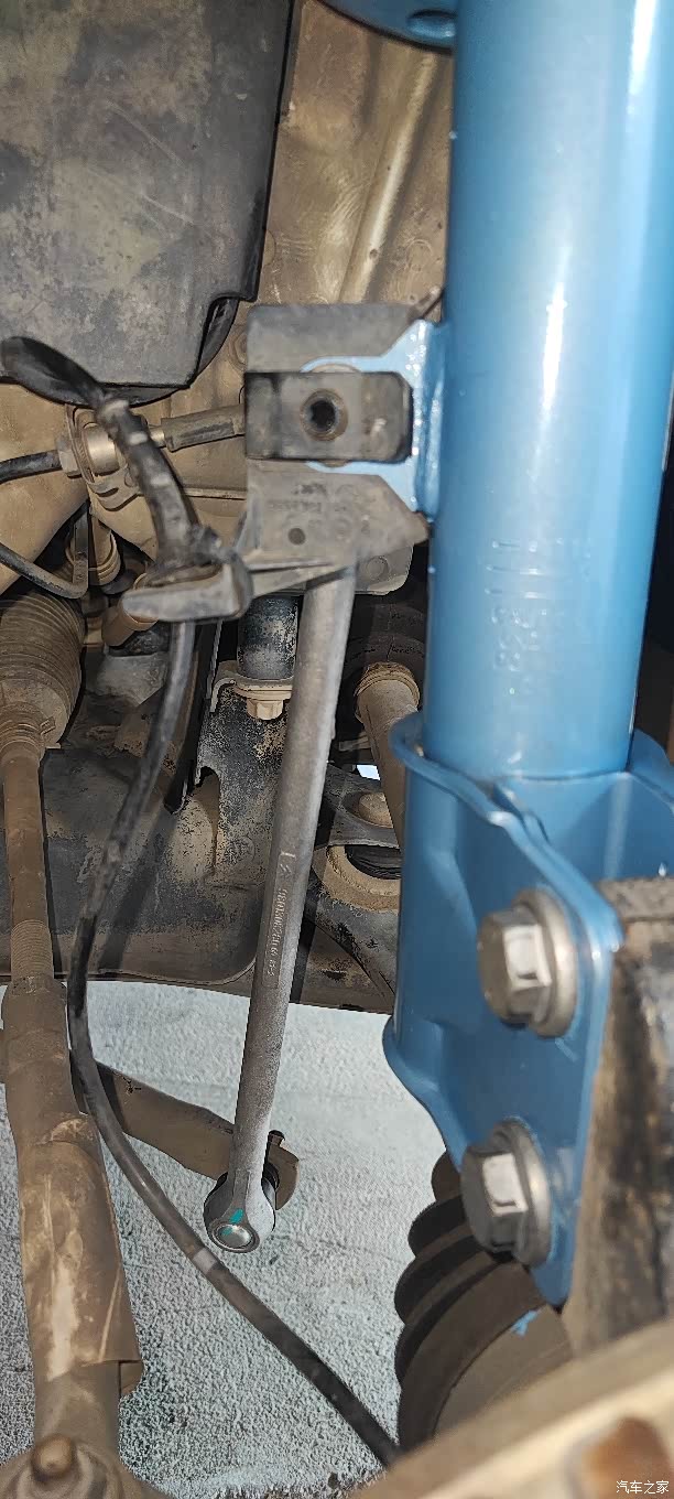

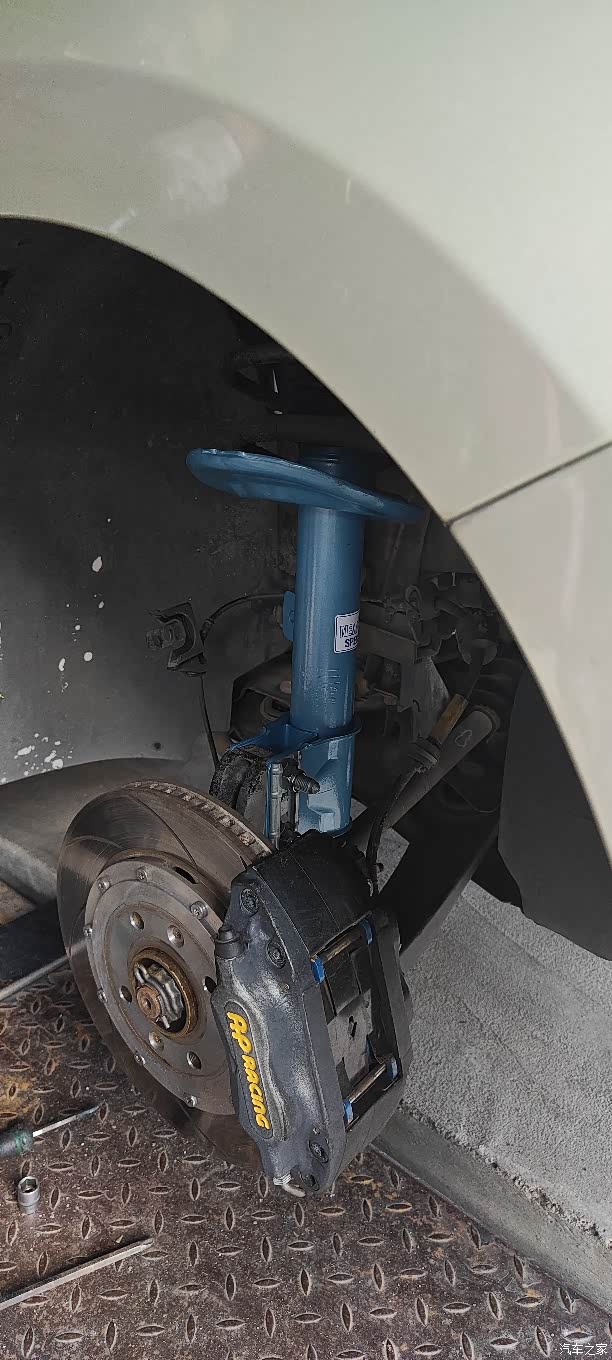

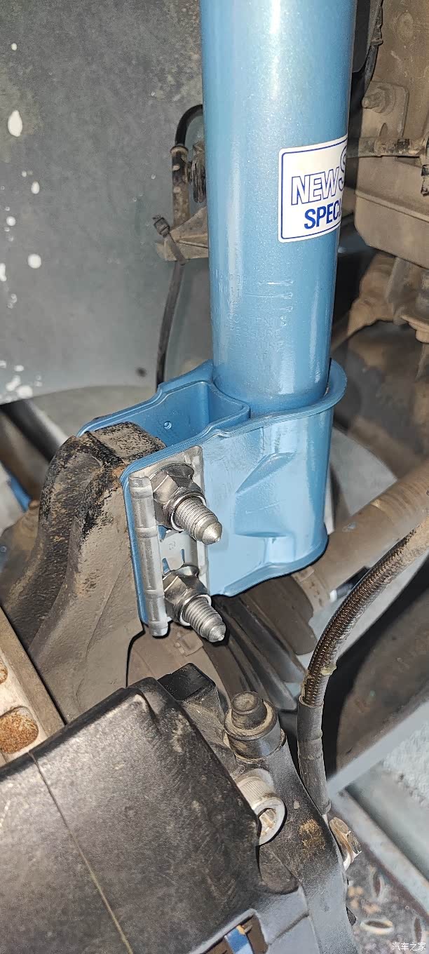

前kyb蓝桶

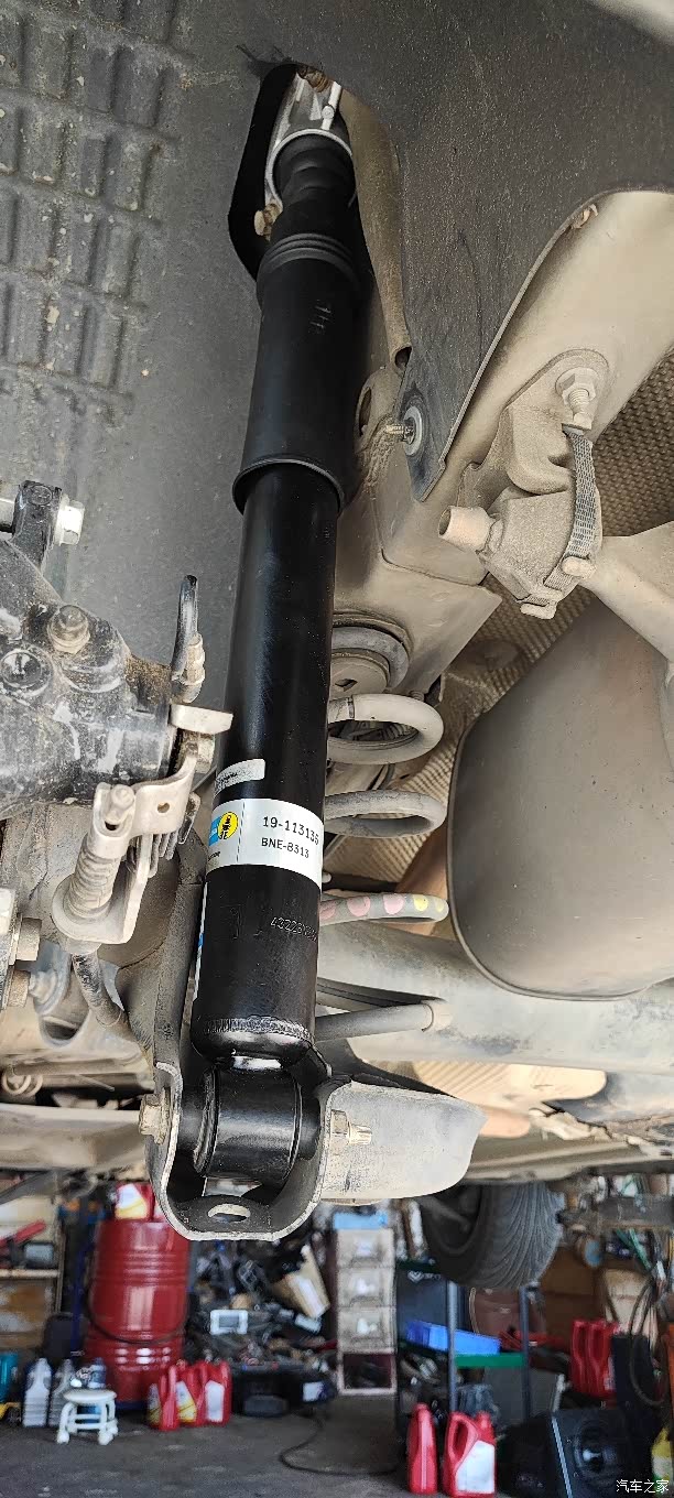

后倍适登b4

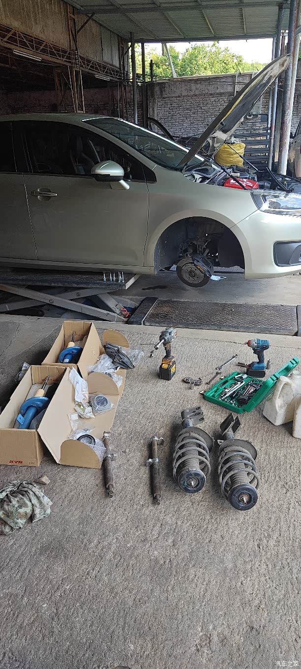

自己动手把旧避震卸下来,师傅忙着弄别的车了
我拆,师傅装
法国产的加强型螺丝螺母
带ds原厂包装的铝制平衡杆
后面简单,三颗螺丝
