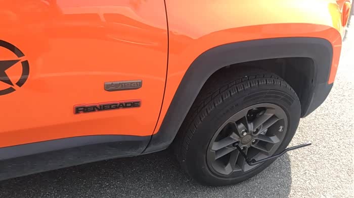

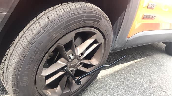

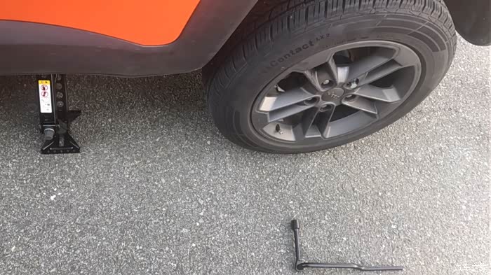

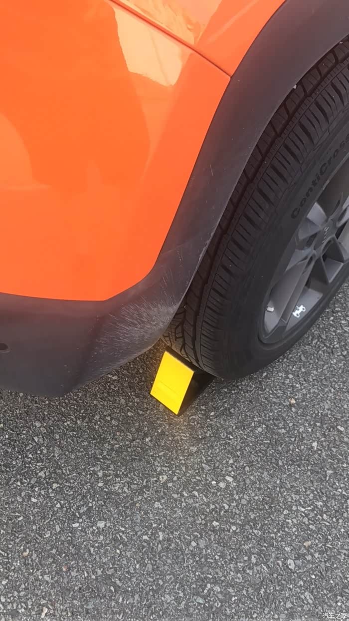

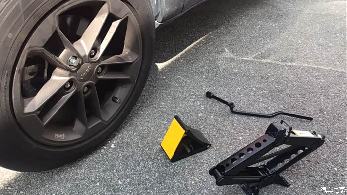

将车辆停放在空旷路面平整结实的地方,驻车稳定后先稍微松下要卸轮胎各螺栓(螺栓松紧都要按对角方向先后顺序)后千斤顶准备(小三角下方凹槽可架)

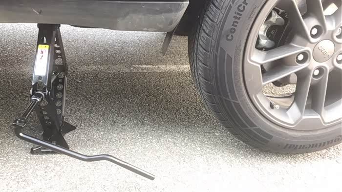

三角支撑架放在拆卸轮同轴另一轮上

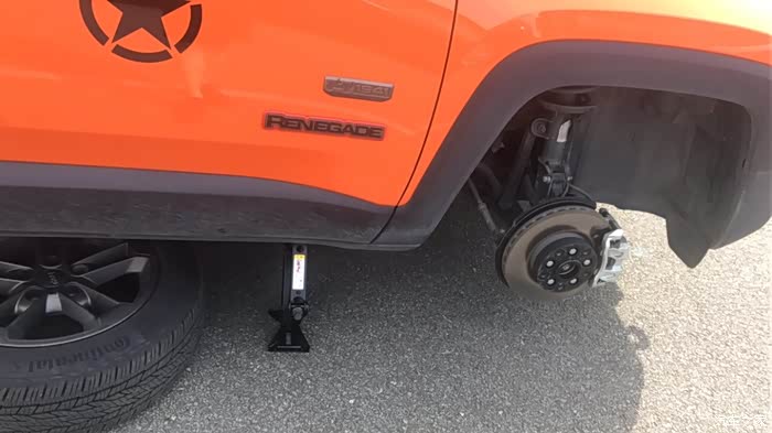

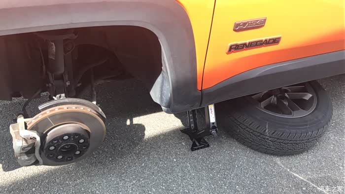

先用箱子或备胎垫在车底要卸轮胎这侧防止千斤顶举升中松脱损坏车辆!

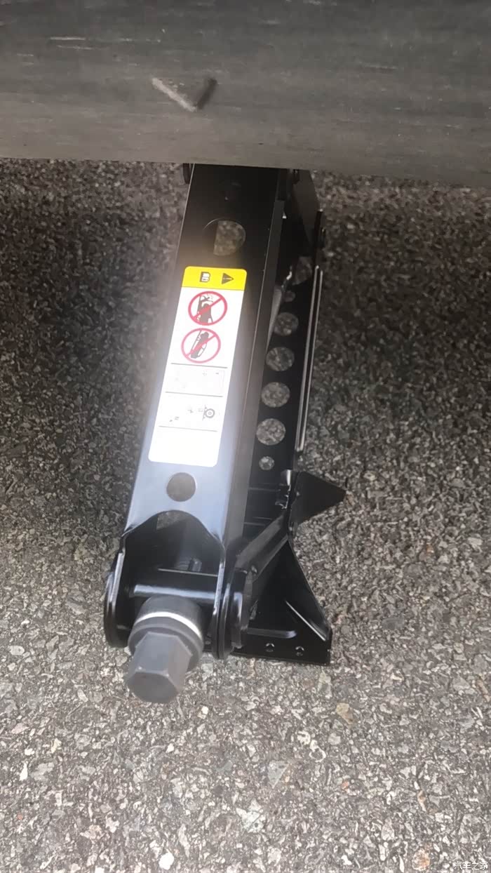

顶起千斤顶使要卸轮胎离地五至七厘米!

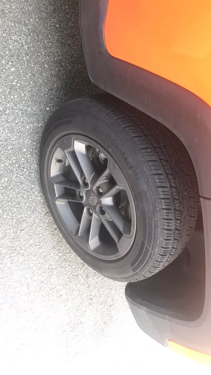

松掉取下各螺栓后卸下轮胎
将卸下轮胎置于车底处防止千斤顶松脱损坏底盘!

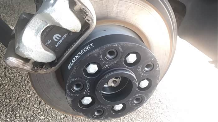

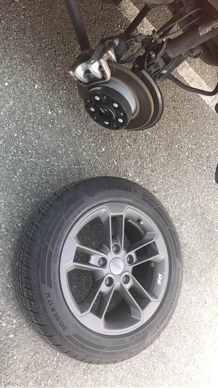

先检查法兰盘固定螺栓是否有松动,检查法兰盘有否变形开裂,有无明显异样顺便查看刹车盘刹车片工作状况!
检查无发现任何异常后从车底拿出车胎装上车,螺栓要按对角方向顺序进行预紧固!
预紧螺栓后放松千斤顶使轮胎着地并对各螺栓进行再加固!取出千斤顶到下一轮胎处(重复之前各步骤)
前轮比后轮千斤顶位置稍微低些,要注意,同时车头部位较重要注意防止千斤顶松脱!

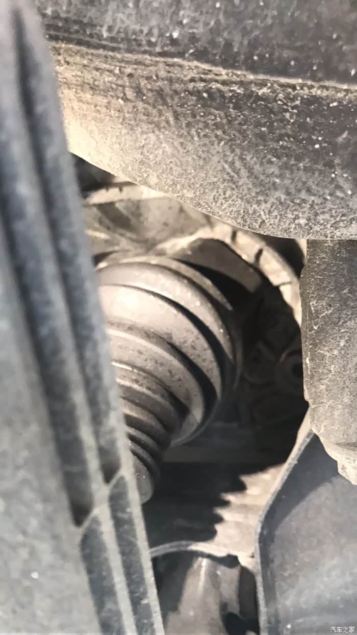

顺带检查了下右半轴没发现传说中的漏油!
确认无误后装上轮胎并紧固!

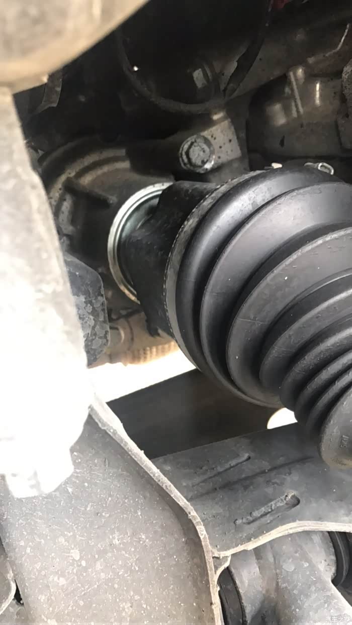

换左前轮!(防千斤顶松脱工作要做好,轮胎垫车底)认真开展检查
再次顺带检查左半轴,无漏油!瞬间感觉人品好福报

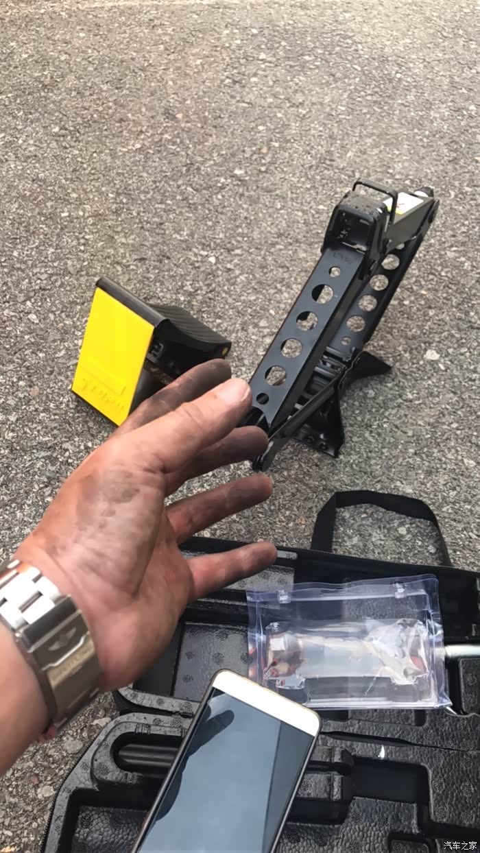

就这几样工具就能完成检查工作!
