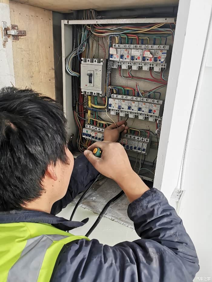

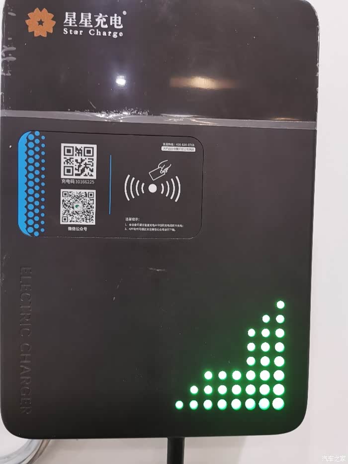

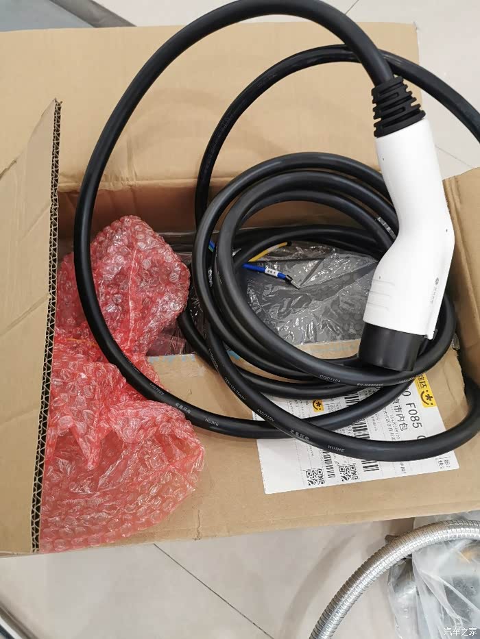

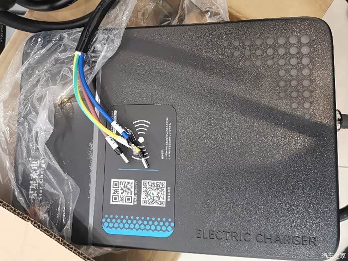

没按电桩之前一直用的快充,总是有一些顾虑,今天终于安好了,顺便科普一下哈

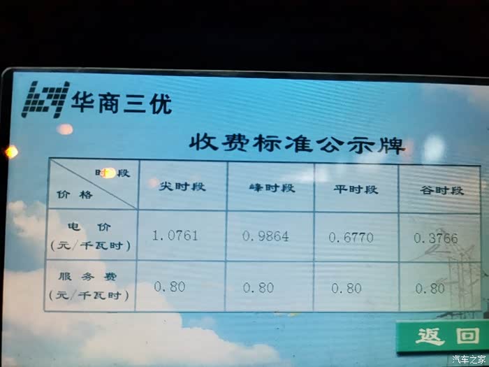

外面快充的收费标准
