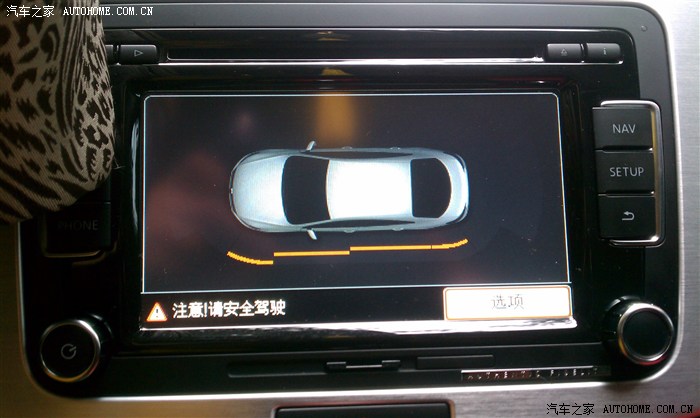

360度OPS升级其实是针对13款带二代泊车的车型的。13款前的车都是1代侧方泊车的,后杠两侧缺2探头如何能形成360度的泊车视频呢????所以要解决只能自己改装二代泊车。这一点要注意,不要升级完后老问我的车咋没360 OPS。如下图区别:
老款升级二代泊车后的图:

2、支持360度OPS

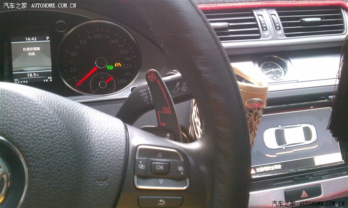

2012款大众CC升级图片:

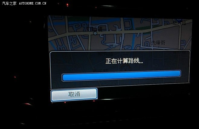

11月10日,13年5月最新地图卡到手,测试了下语音控制:

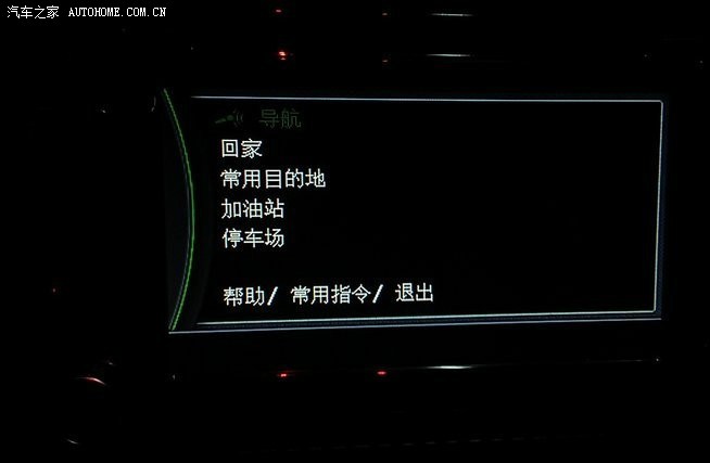

1:按一下方向盘左下麦克按键,说:导航
   机头显示:
然后说:回家

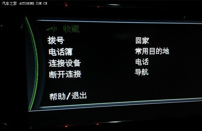

2:任意界面按麦克按键,说:常用指令
可以决定是导航还是打电话。
3:电话:可以参考前面一张图上的指令。

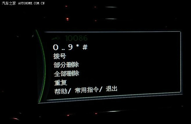

如果是拨号,可以直接说电话号码
如:10086
说完等它识别后,再说:拨号  就会自动拨出。
