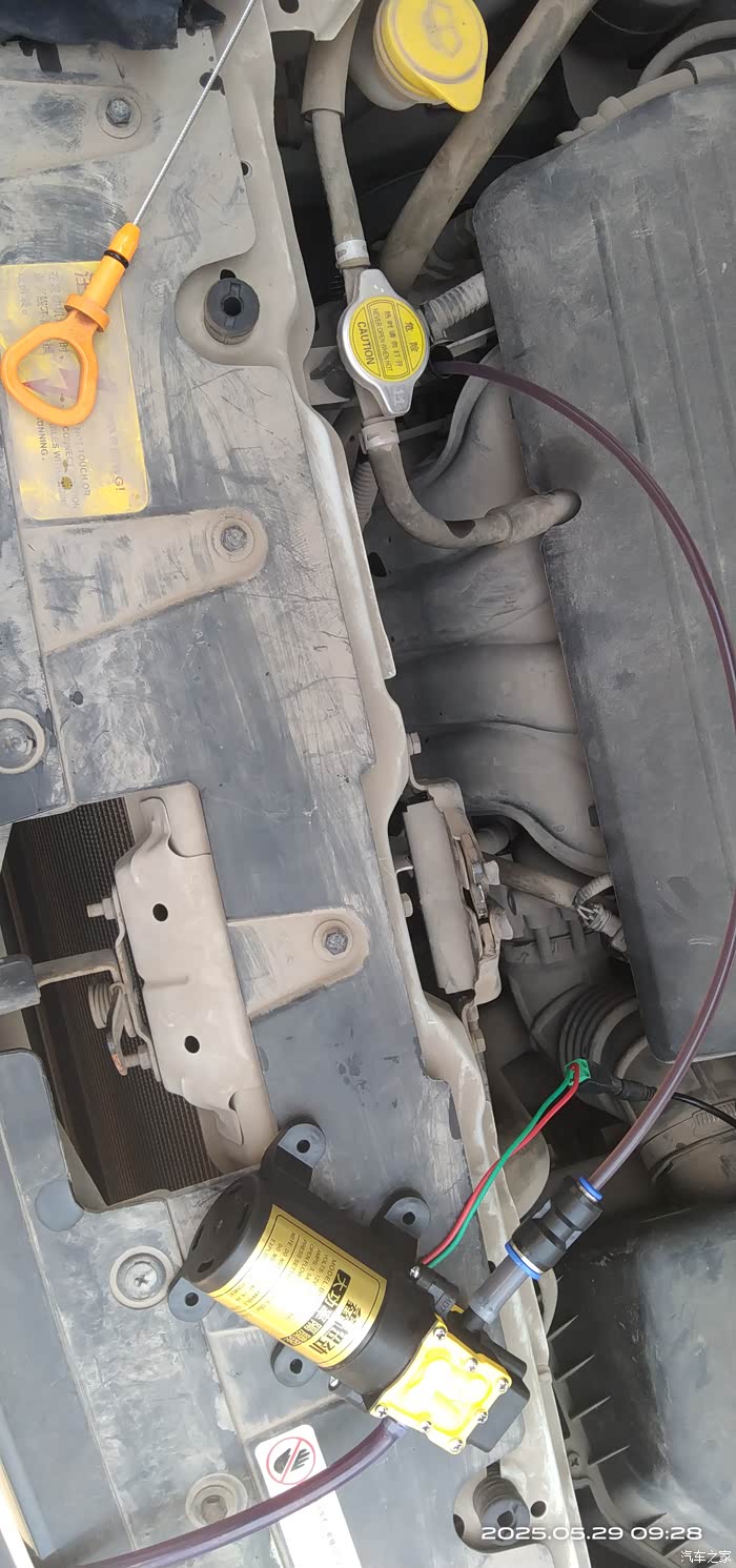

前段时间有虎友,用摆线泵换机油,看的心里有冲动了。前些年一直钻车底,拧螺丝。虽说挺简单,但是也不省力气,机油底壳螺丝还有滑丝的风险。一直关注大家动手换油的帖子,最早都是手动真空抽油泵,后来有了隔膜泵,充电宝支持的抽油泵(不知道什么形式的泵,也很小)。过了年有个虎友发的摆线泵抽油,看起来很方便,就想着下次换油,也不钻车底了,高低整个抽油泵。

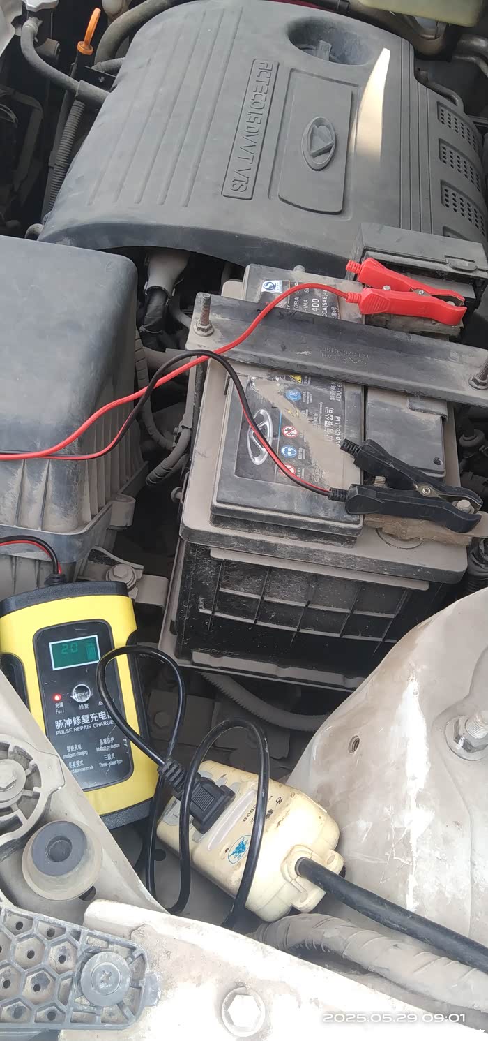

种下草后,就是学习各种泵的优点和缺点,经过一阵子学习后,还是觉得隔膜泵方便,电瓶取电,插电即开,无需外部任何支持,不分时间,地点,只要是想换,说换就换。

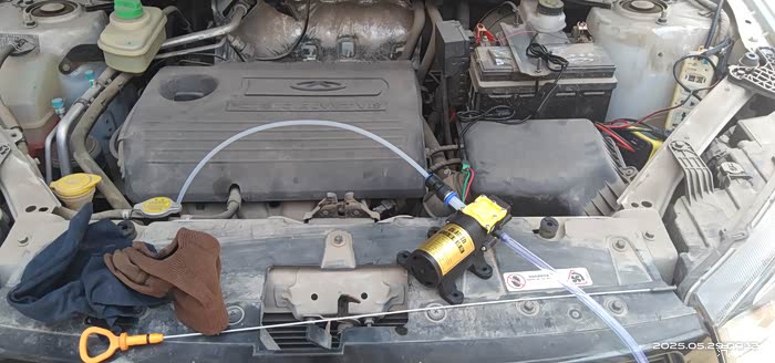

充电器把电瓶充满,这阵子没怎么开,抽油一半没电就傻眼了。插入买油泵带的耐高温管,插到底也没个挡头,一直能插,比了一下机油尺的长度,差不多就行了。怠速运行了10分钟,一半的温度,没有升到最高。

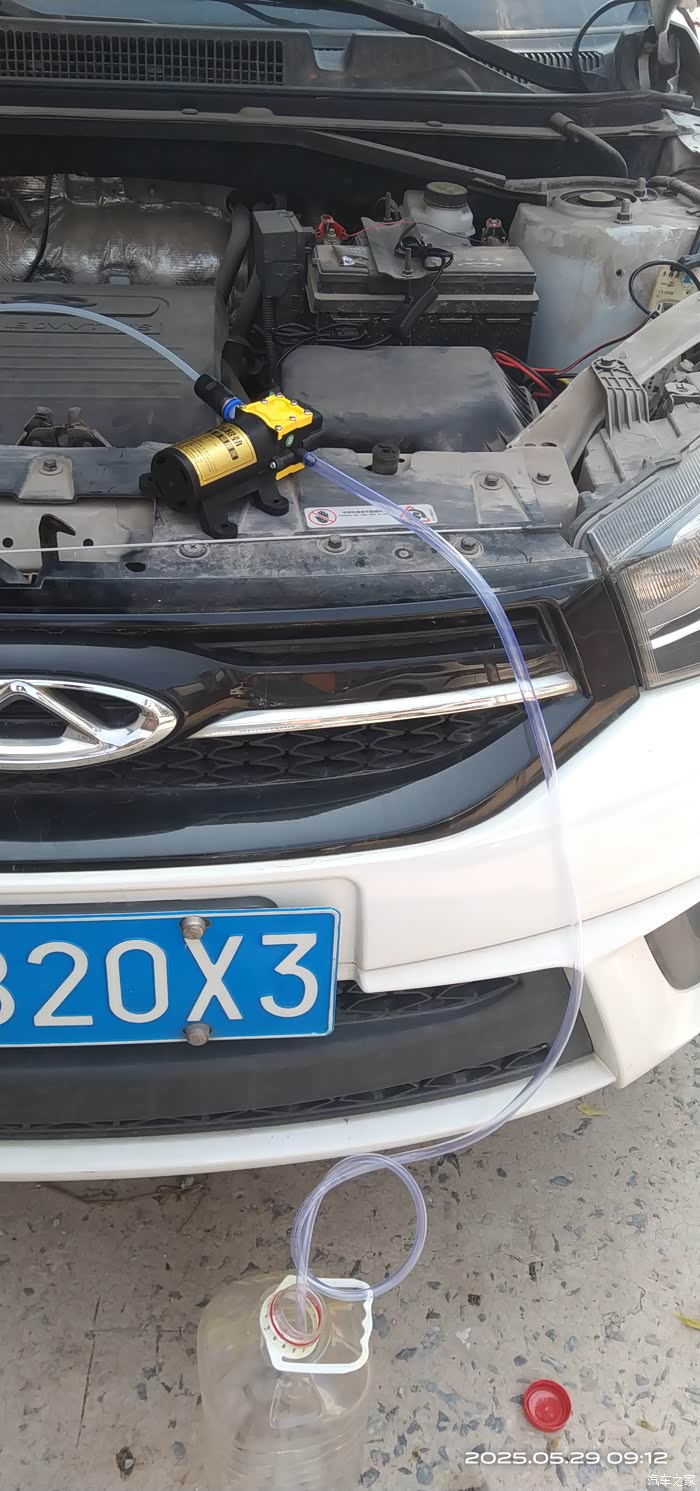

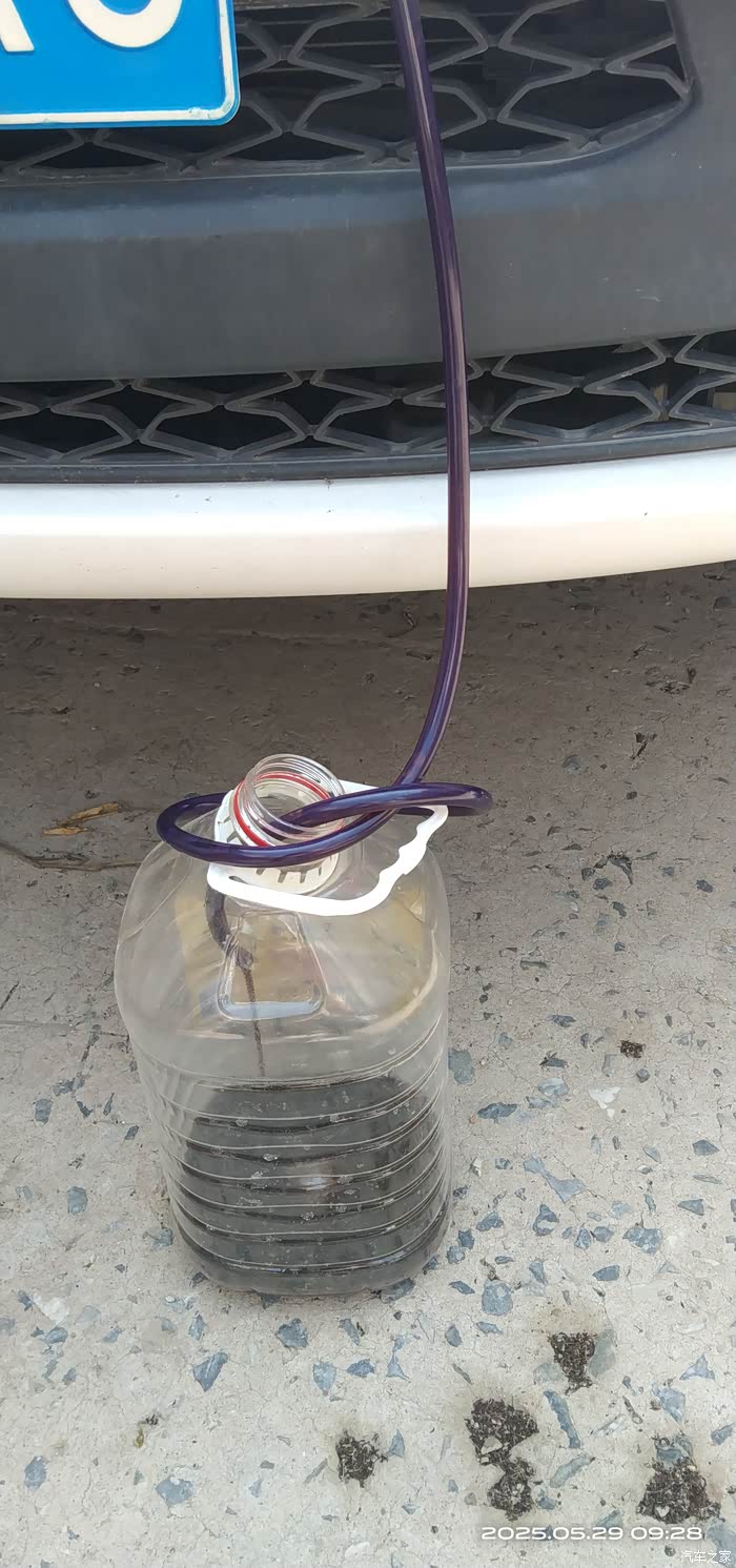

抽油开始,起初油上的很慢,噪音也很大,当油充满了油泵泵体,空气排空后,瞬间速度上来了。抽了大概10分钟,手摸油温刚刚有热度,不烫手。如果油温高点,速度可能会快一些。油抽光了,手动抽插一下抽油管,会有一点残留抽上来。

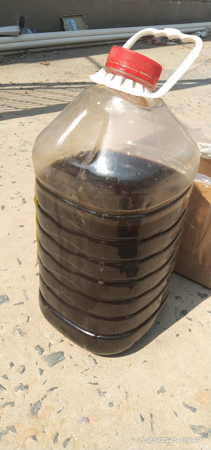

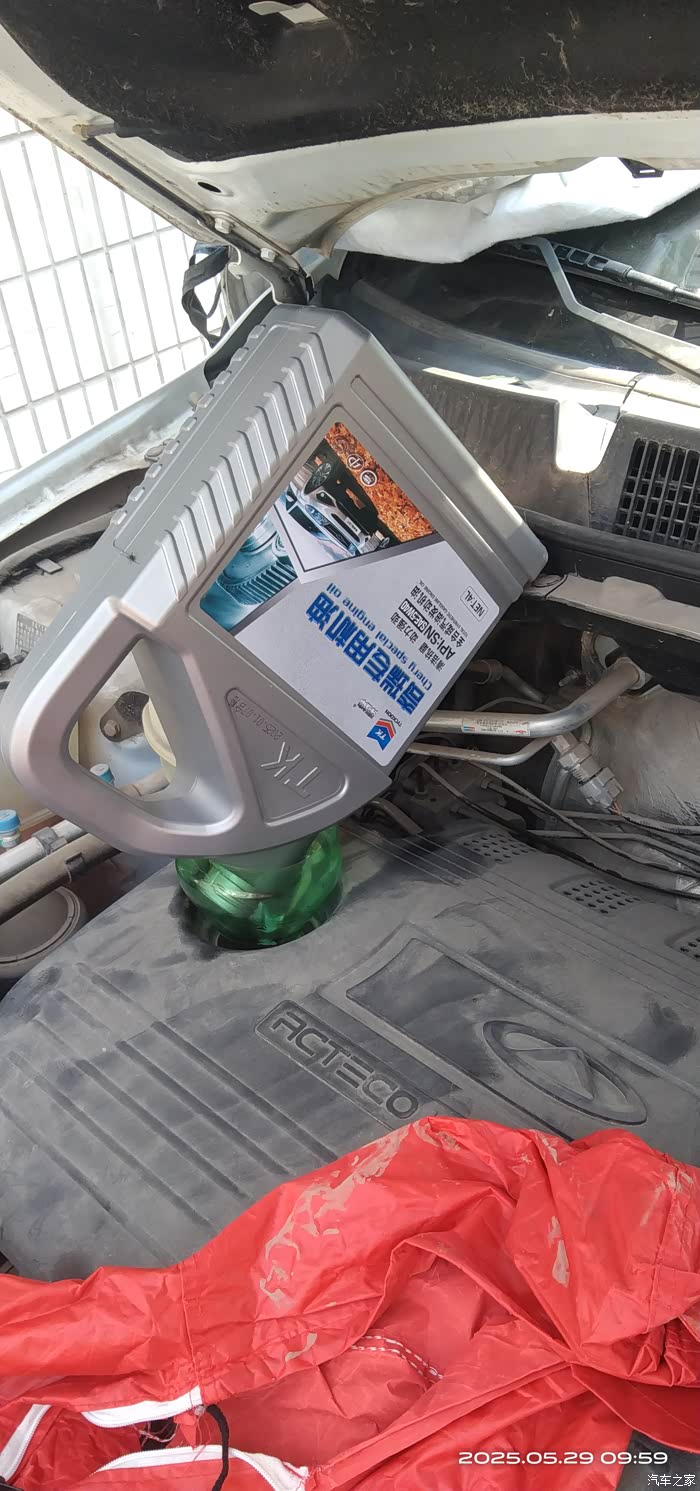

抽油结束,5L油壶看基本差不多4L,上次加的就是4L。换机油滤芯要注意,里边会存一点油,抽完油管别拽掉,换了滤芯再抽一下,取下滤芯也注意,别洒的到处都是,垫一块抹布。还要准备一件旧衣服,搭到机头前边,换滤芯要往上爬,要不够不到,别弄的满身土。
