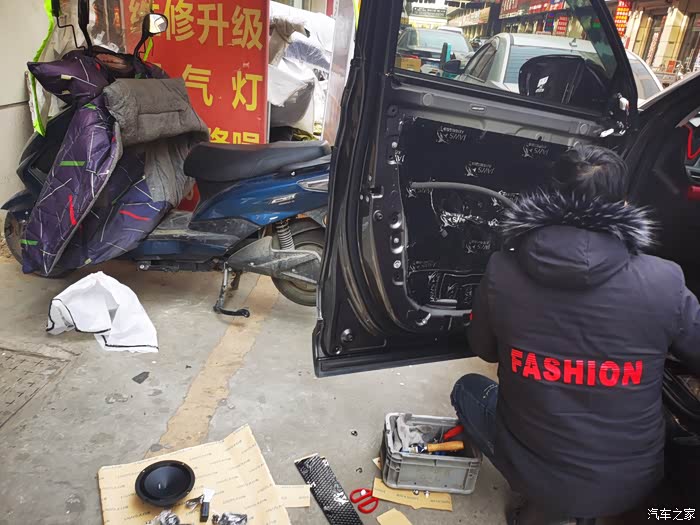

考虑到汽车音响改装前门是主声场,后门一般是辅助,而且除非是原车机自带DTS解码才会出环绕声效果,通常汽车音响主要是立体声氛围,所以只改了前门两分频套装喇叭,而要让喇叭充分发挥出效果,营造出主驾位的皇帝位,一个DSP功放是必不可少,平时又喜欢听一些流行音乐+DJ,加个低音炮刻不容缓,选择的是最不占空间的备胎低音炮,为了让喇叭出声效果接近音箱,必须营造出密闭环境,于是四门隔音少不了,以上都是自己联系本地专业汽车音响改装店谈好工时费直接安装。

4.四门大白鲨双层隔音(直接实体店谈妥包工包料700,和老板说好顺便一道将我前门两分频套装喇叭安装上

师傅贴上厚实的大白鲨隔音止震板
可喜的是车门板居然有一层隔音棉,还算厚道
前门套装喇叭全家福
继续做门板隔音
