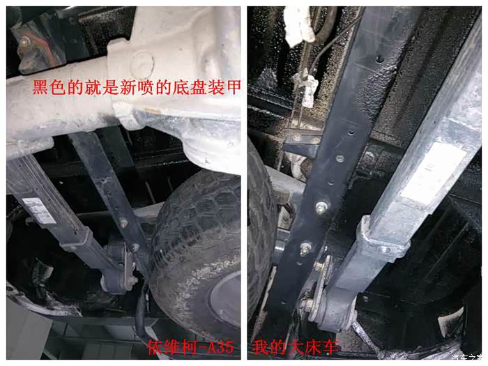

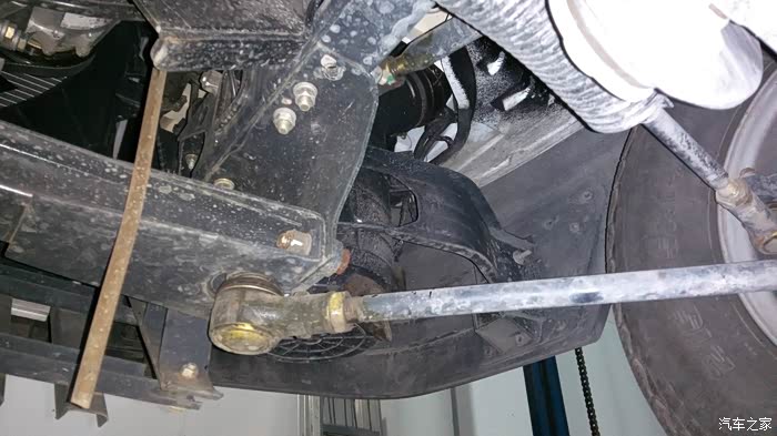

       底盘装甲
       市面上有两种底盘装甲,一种是自喷型,另一种就是压缩机+喷枪型(买胶送喷枪)的,我买的是后一种底盘装甲,它分为AC橡胶型防锈隔音胶、油性合成树脂型底盘漆两种。依维柯A35车长大于4850mm,属于大型车,我买了4瓶橡胶型(2升装)+4瓶油性树脂型(1升装)=12升(544元,含运费)底盘装甲。
       东北一到冬季下雪时,就往路面上散融雪剂,非常腐蚀汽车金属。尤其是依维柯的工艺,必须要自己再做一层底盘装甲才行。
       货到家后放置了多半年时间没喷上,原因是必须上地沟才能作业,现在城市里很难能找到有地沟的修理厂,都是举升机。依维柯太高,举升机升不起来——弄不了。
       今年五月份我才找到地沟,而且费用还低,才200元钱就行。谢天谢地终于能喷了,一喷才知道,放置时间太长,底盘装甲虽然是密封的,也挥发了一些,事前我准备了六瓶香蕉水,喷的时候往里兑香蕉水。买了八大瓶底盘装甲,最后还是不够,只喷了四外圈,中间欠缺了一些。好坏就这样吧。

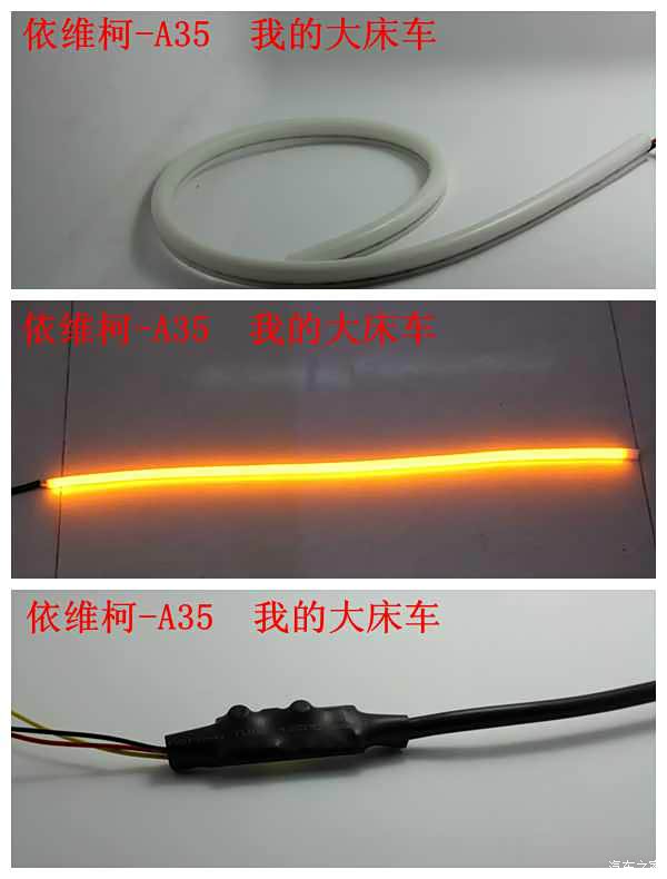

       高位刹车灯(带黄色转向灯)
       虽然原车有一高位刹车灯,我不太喜欢,总想自己弄一个喜欢的,上网搜……,终于找到“真爱”( 颜色分类: 45cm红转黄 34.00×2=68.00):

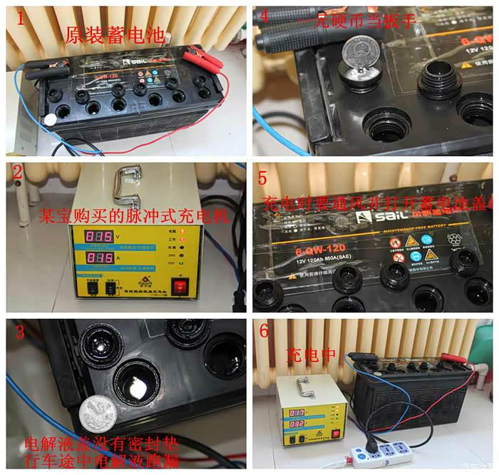

       蓄电池
       长春已经下雪,我的依维柯不能开了,要到明年四月才行。将蓄电池从车上拆下来,拿到家里存放,顺便进行保养(添加电瓶水,充电)。
