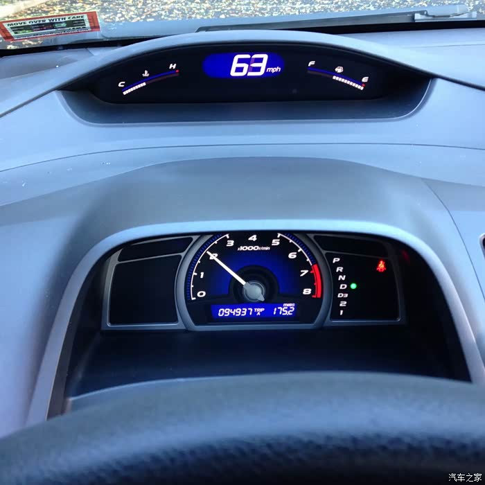

为了检测轮轴状态,我把车子前段架起来,挂D挡空原地踩到100公里的速度,没有听到前面传来太大噪音。看来噪音主要来自后面。所以决定更换后轮轴承。我买来了一对儿后轮轴承,60多美元,美国牌子,中国造,副厂货。估计不能像原厂货那样耐用,不过这车估计也就再开个一两年就会换掉了,也没必要搞那么好的。原厂货一个的价钱都能买我这两对儿的了。

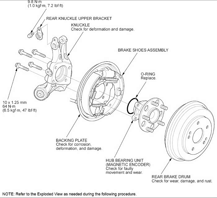

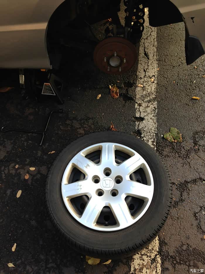

后轴比较好换,对于我的车子就取下车轮,取下刹车鼓,拧四个螺丝。之后取下原轴承,换上新的就可以了。对于国内后边是盘式刹车的朋友,需要先取下卡钳和卡钳支架,取下刹车盘,之后的工序是一样的。关于四个螺丝扭矩,下图中有,不过因为空间狭小,扭矩扳手耍不开,所以我就只好按经验用手劲拧紧了。卸下来的旧轴,我用手转动时候明显听到摩擦声,新的转起来就很安静。

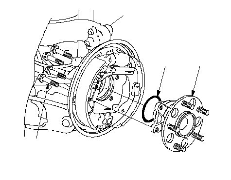

后轴的结构图,右起第二个零件就是轮轴了。这图也标出了螺丝扭矩。

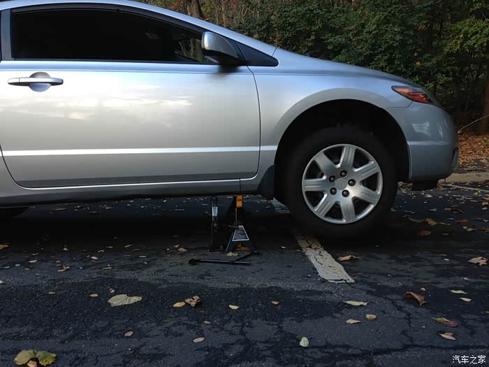

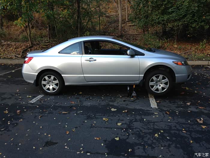

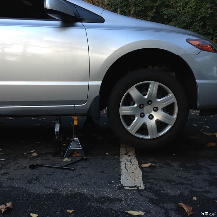

先是测试一下前轴轴承声音。把车头要架起来。
把车头要架起来。
轮子离地。
轮子离地。
原地跑到63英里,合100公里了。
前轴声音不算大。当然,没负重情况下,也不是特别显声音。

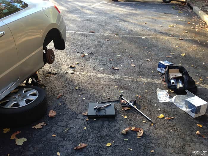

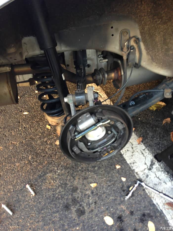

准备换后轴轴承。先卸轮子。
准备换后轴轴承。先卸轮子。
准备换后轴轴承。先卸轮子。

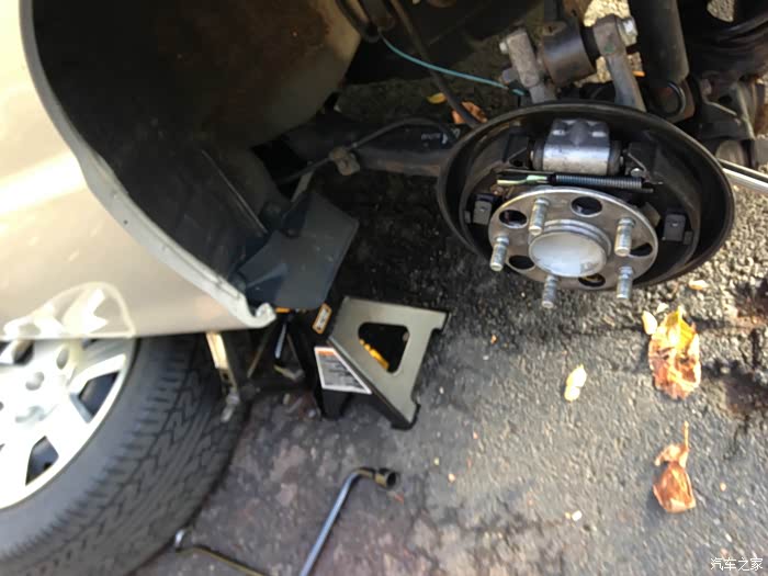

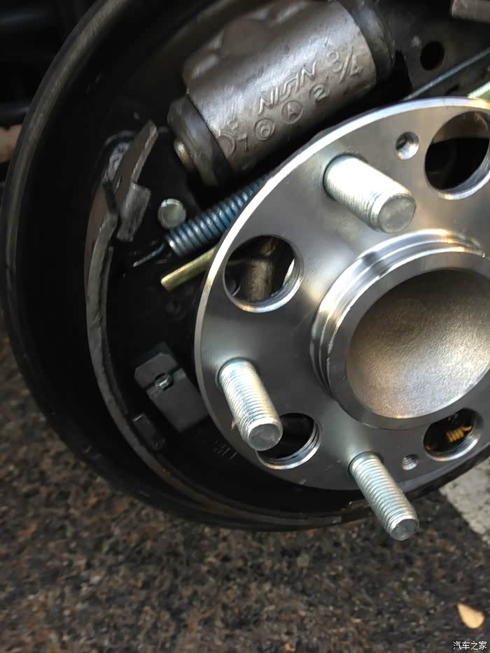

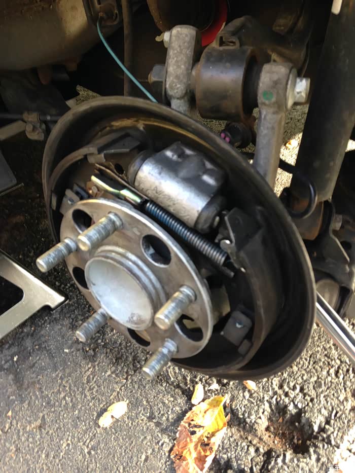

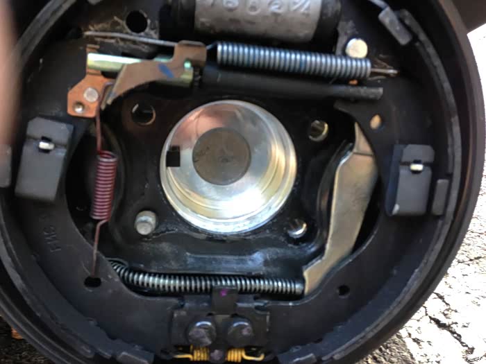

拆掉刹车鼓。
结构图。

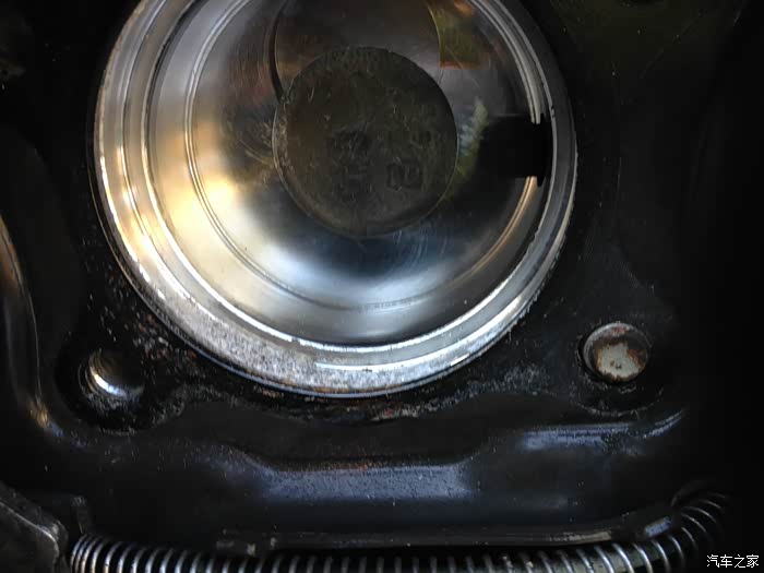

从后边拆卸。

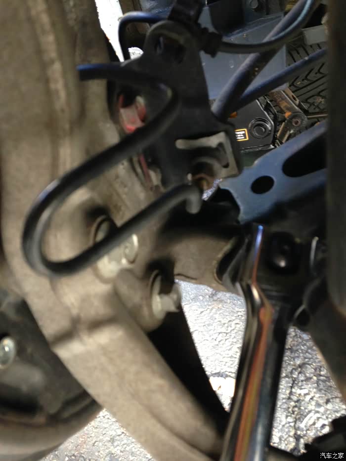

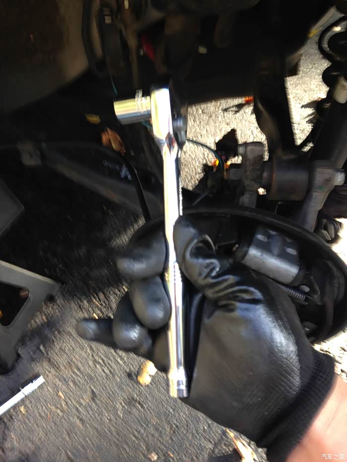

后边四个螺丝。加力杆耍不开,就用短棘轮扳手了。得费些力气。

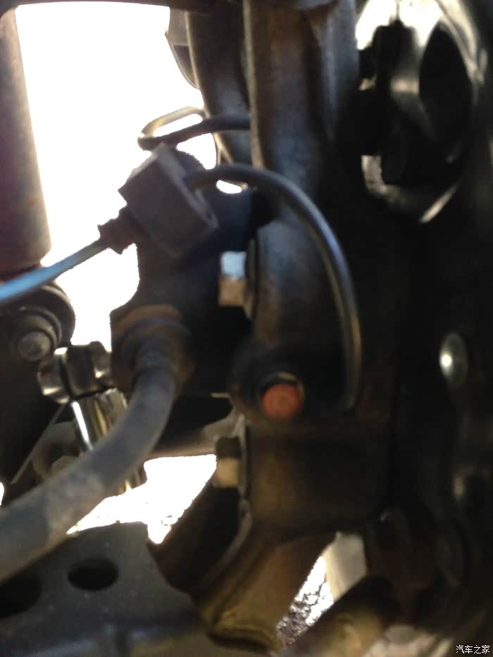

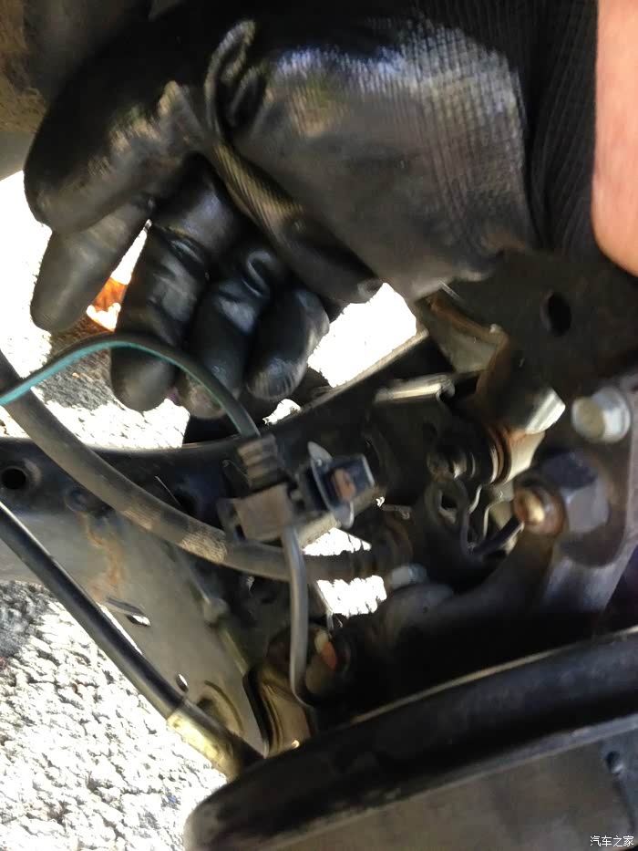

这边要先把ABS传感器线挪开。
这边要先把ABS传感器线挪开。方便拆卸这边两个螺丝,这四个螺丝都是14mm的。
螺丝都是14mm的。

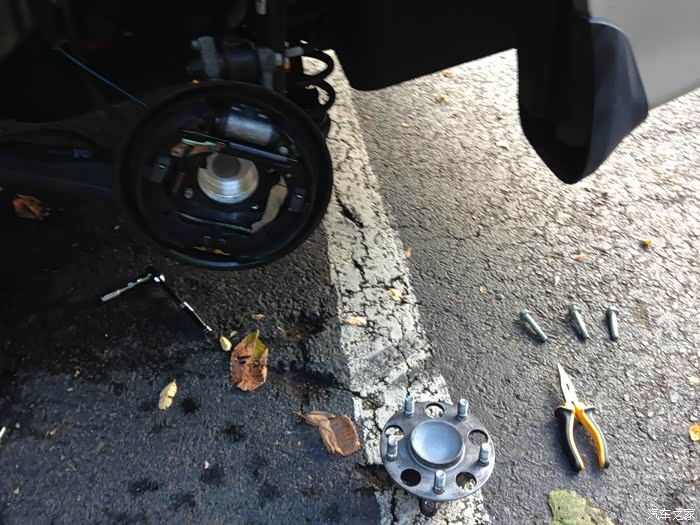

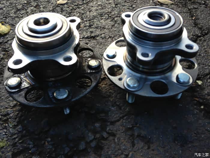

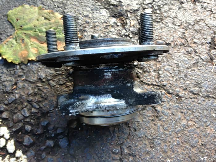

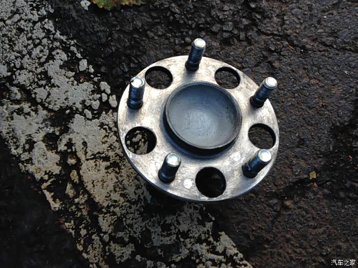

旧轴承卸下来了。有个螺丝我留在上面了,没取。

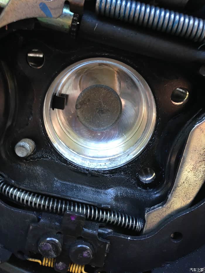

里面还算干净,边缘有腐蚀。
旧后轴。
旧后轴。转起来有摩擦声。 也是有腐蚀。
清理一下。
清理一下。

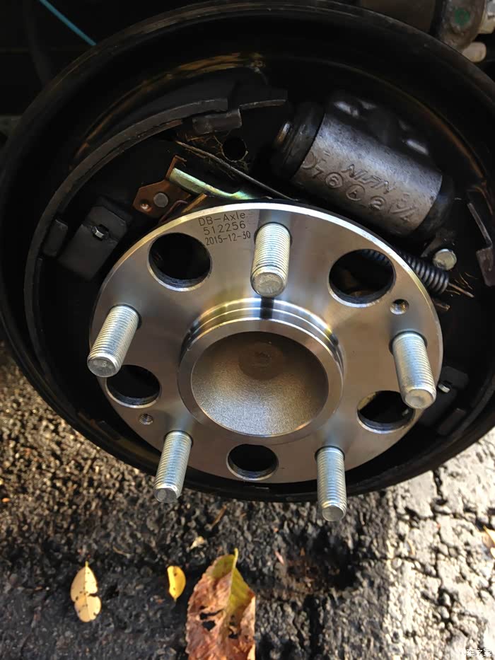

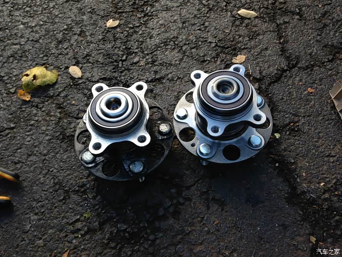

新轴承拆包。
Detroit Axle 美国牌子,中国造。

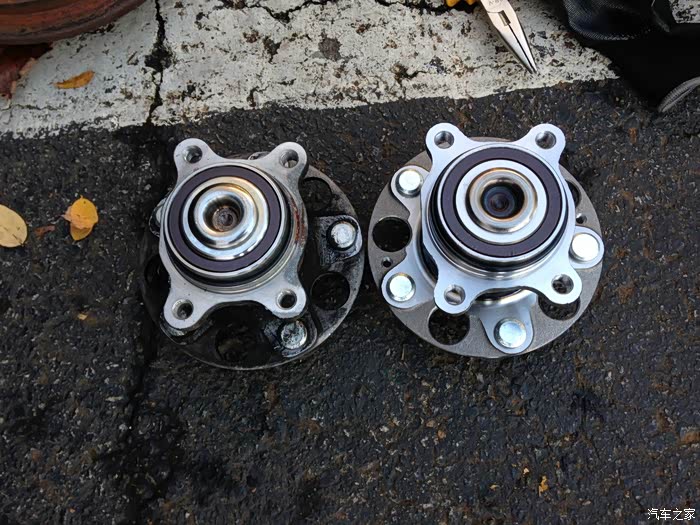

新旧对比。
新旧对比。
新的。
拧螺丝安回去。
再装车轮。

新旧对比。
新的装上了。
