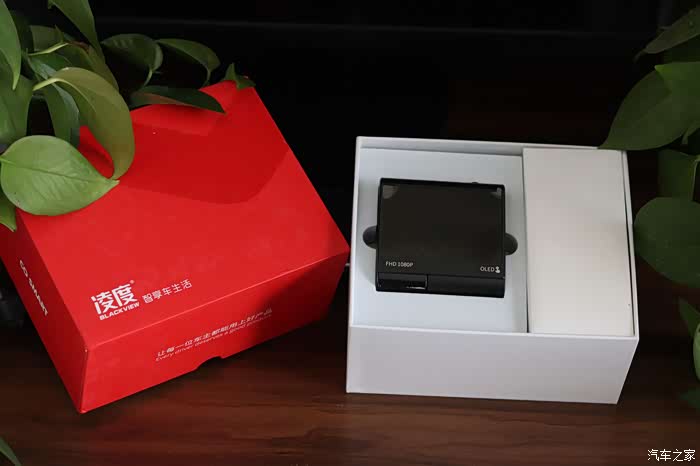

首先看一下这款产品的真面目,大小适中上档次
红色的包装非常的鲜艳,美丽动人。

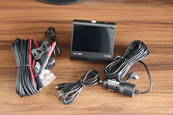

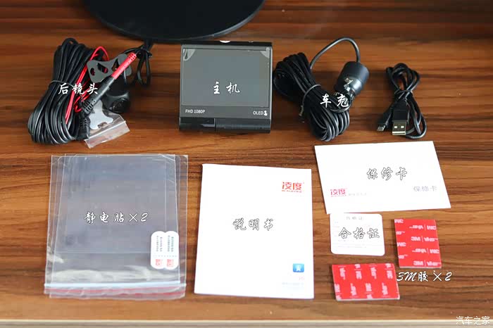

产品开箱清单
开箱清单包括:
记录仪主机
车充电源线
USB线
后摄像头线
保修卡
说明书
合格证
3M胶*2
后镜头固定支架
静电贴*2
记录仪主机
车充电源线
USB线
后摄像头线
保修卡
说明书
合格证
3M胶*2
后镜头固定支架
静电贴*2
这就是开箱之后的全部清单,是不是少了一样东西呢,挪车牌

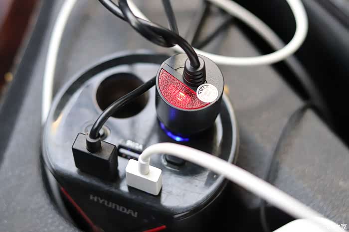

记录仪上面的电源线是一体的,直接插在点烟器上面

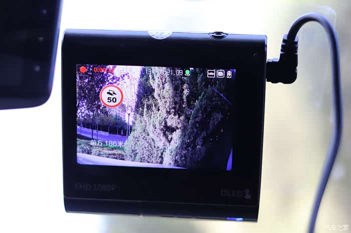

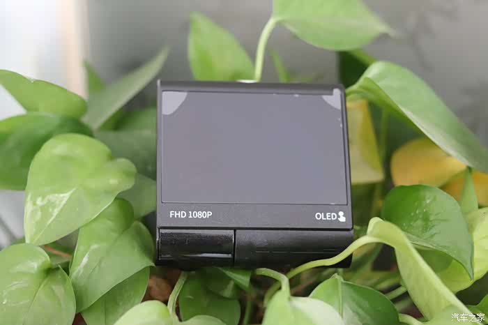

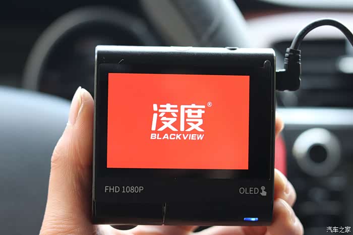

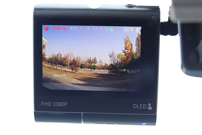

正面展示,3.0英寸OLED触控屏,操作方便快捷

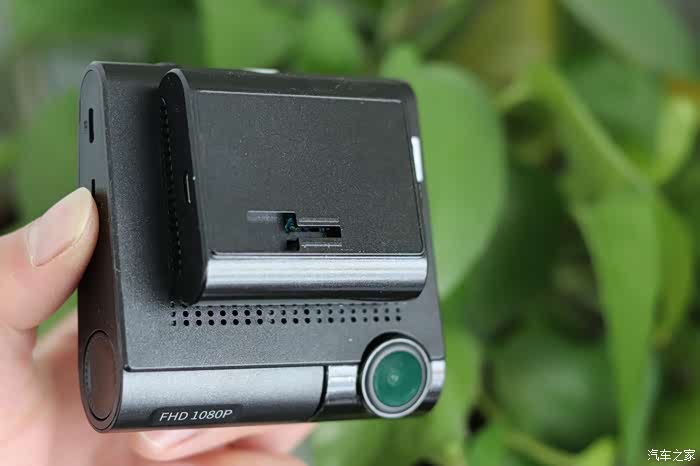

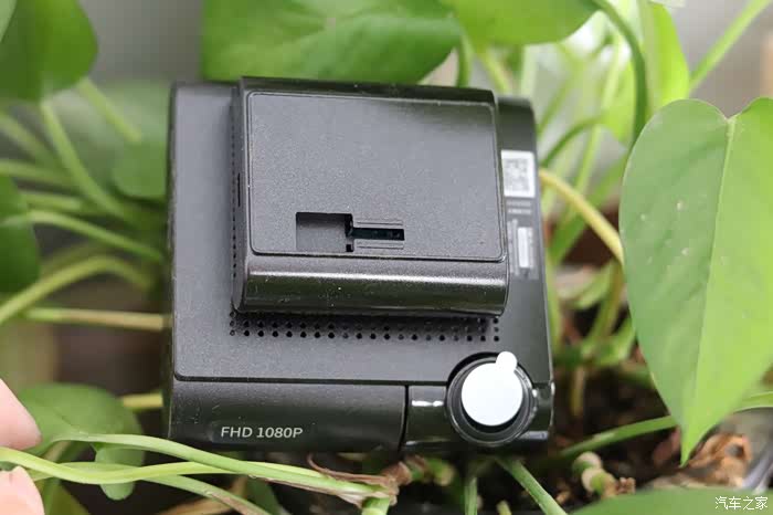

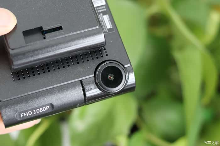

背面展示:电子狗模块和170°大广角摄像头

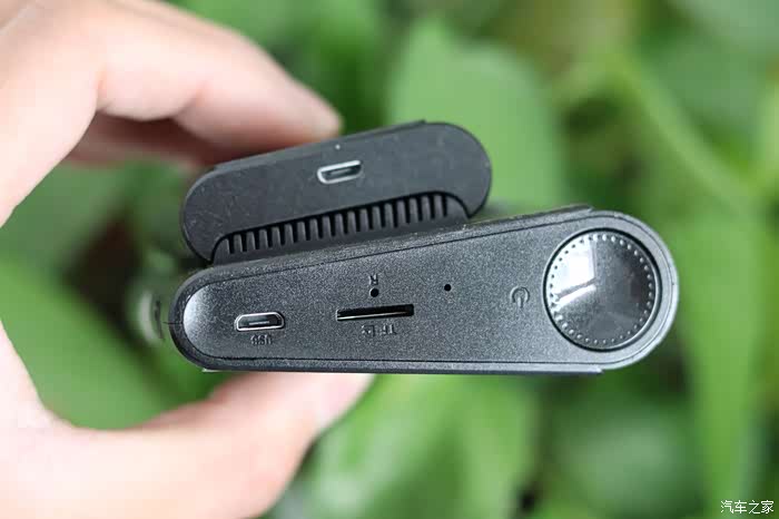

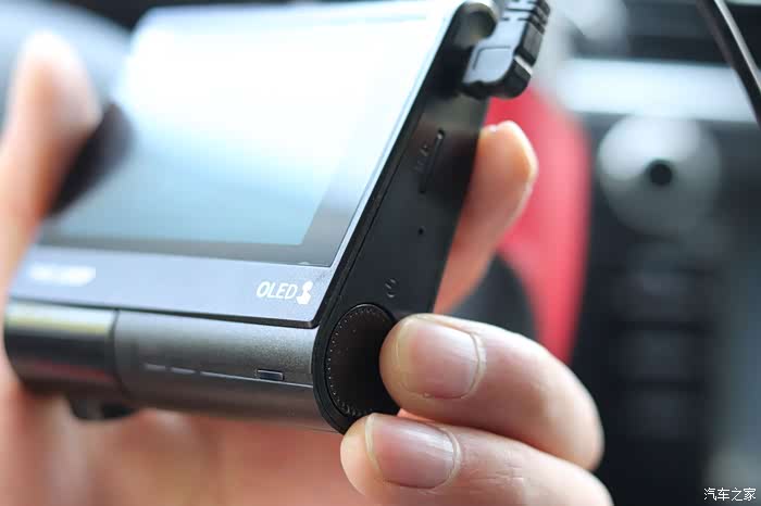

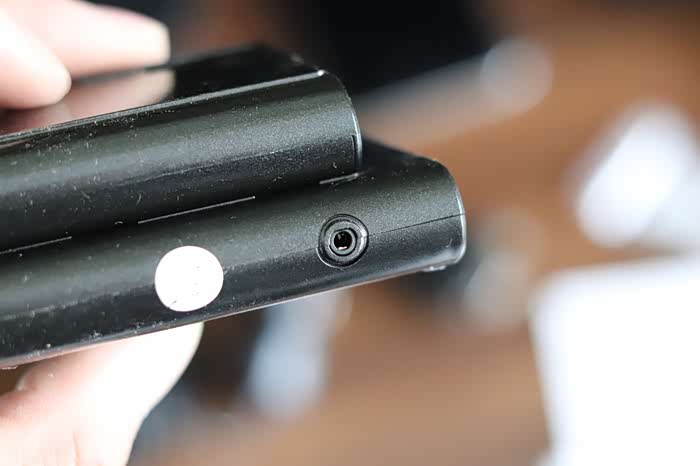

侧面则是USB接口,TF卡(内存卡)和开关机按钮
摄像头全高清镜片,分辨率1920*1080P

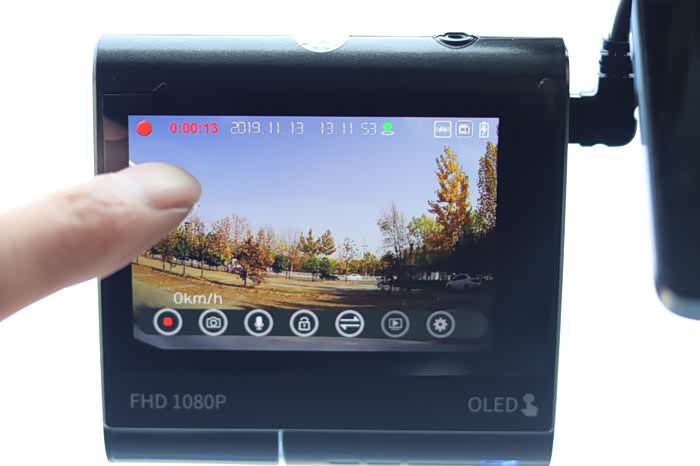

查好电源之后呢,轻点按右侧的开机键开机。
开机界面感觉像~额~字体太难看了,起码设计一个艺术字体,加动画呢

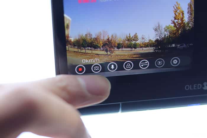

最左侧的是录像启动和停止的触摸键,开机后自动录像
拍照方式,左侧第二个,没有声控拍照,没有遥控拍照,只能点击屏幕,差评
工作时候的状态则是这样,可以设置自动息屏。

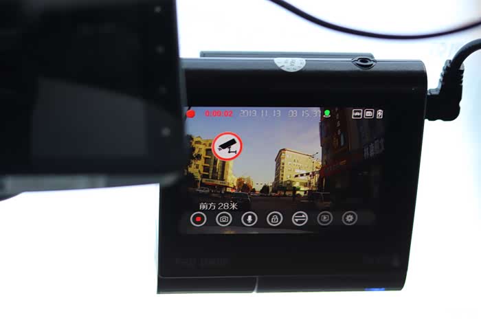

这个电子狗是我非常喜欢的之一,他并没有像说明书说的,限速40的预警距离400米,也就60左右,正常的距离
这个比较直观前方28米

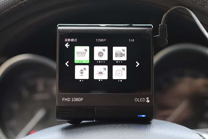

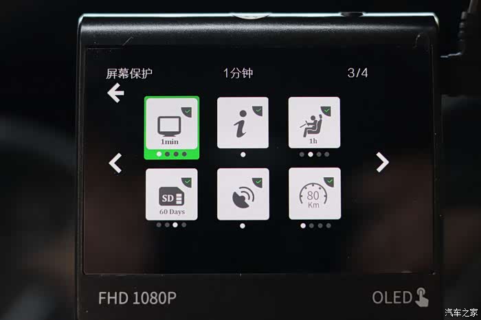

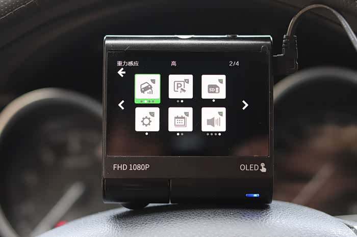

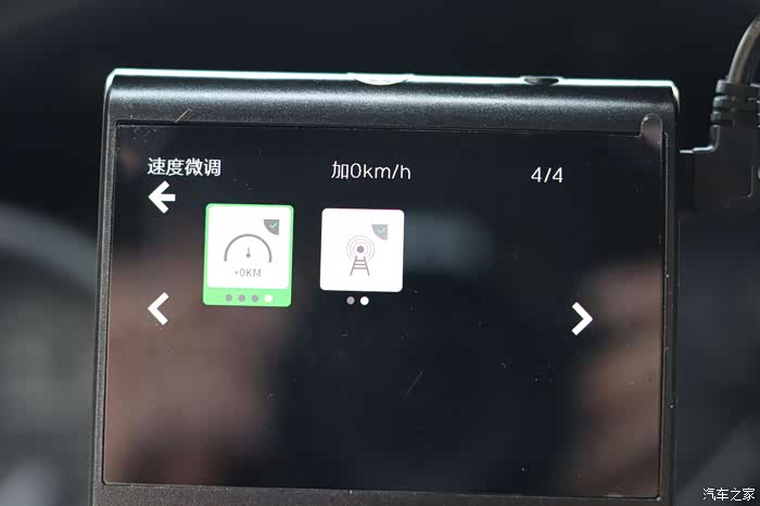

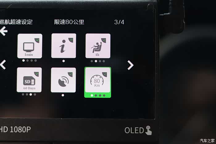

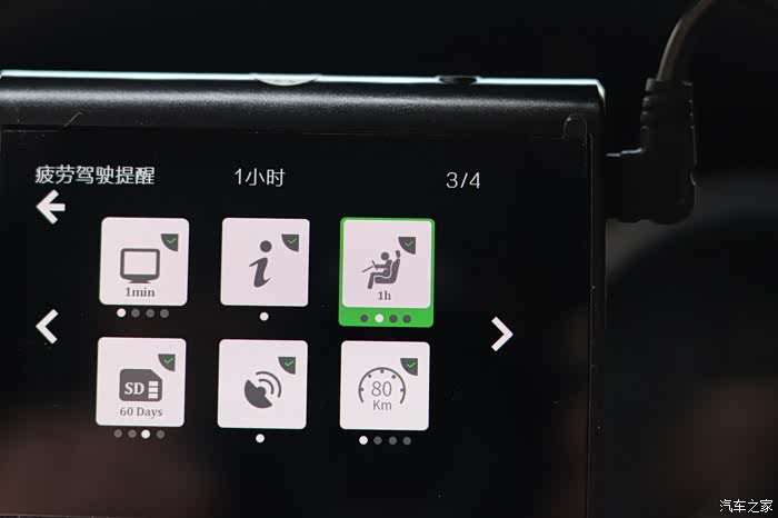

打开设置里面有4页功能,第一个就是录影模式可以调节他的分辨率
重力感应灵敏度调到最高,走坑洼路没有反应呢,

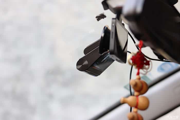

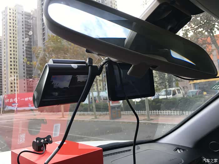

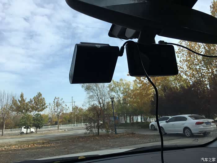

安装方法非常的简单,前镜头连接到点烟器,后镜头安装车辆后部,红色倒车线接在倒车灯正极,可以实现倒车影像

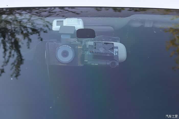

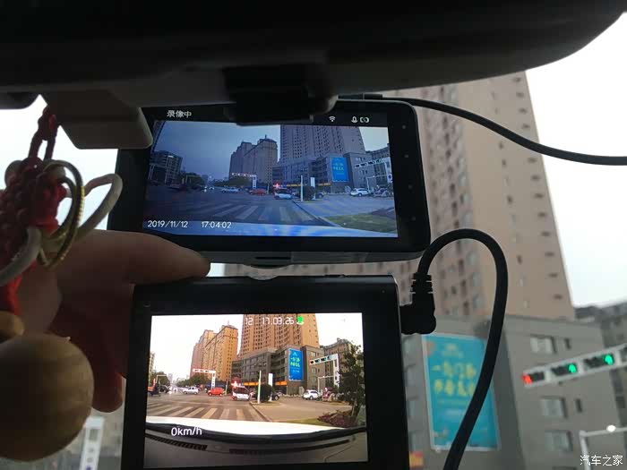

安装完毕的效果,有点乱,因为上面已经有两台陪伴测试的记录仪
从外往里看,S6这款可以说节省空间比较大

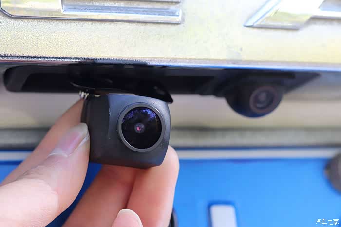

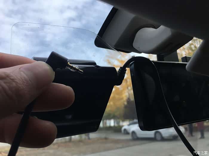

后镜头非常大,比我的原车镜头大很多
后镜头的连接线插在记录仪上方

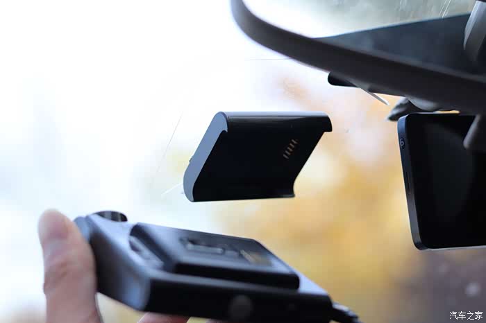

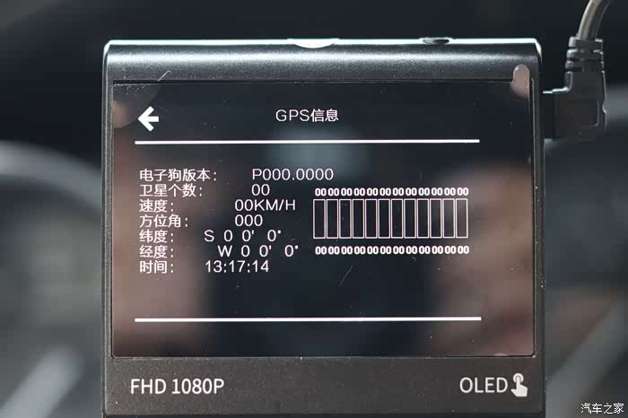

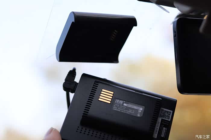

这个是电子狗模块
电子狗模块只要拆除下来,主机上面就不会显示卫星

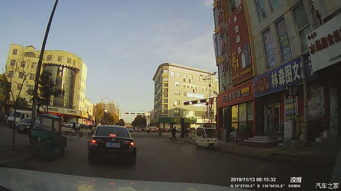

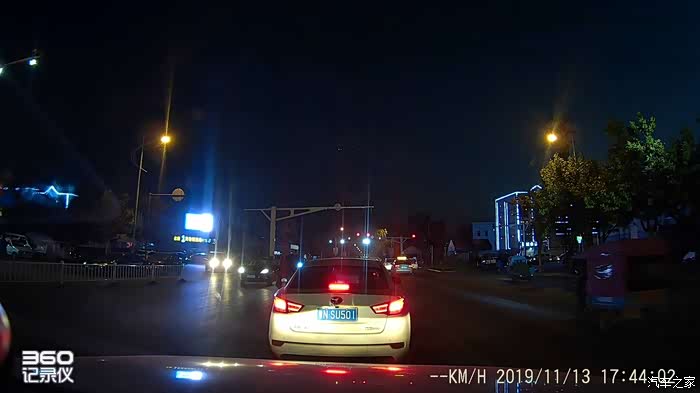

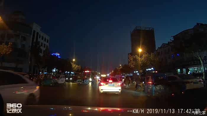

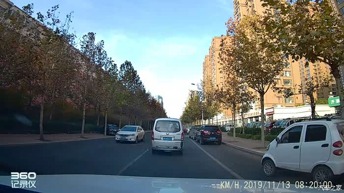

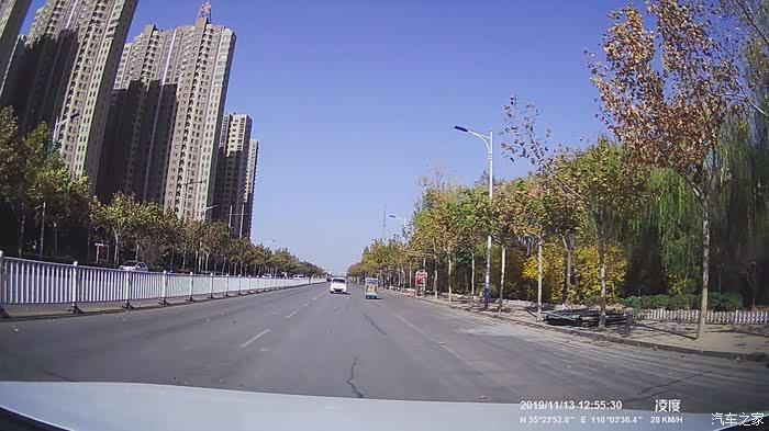

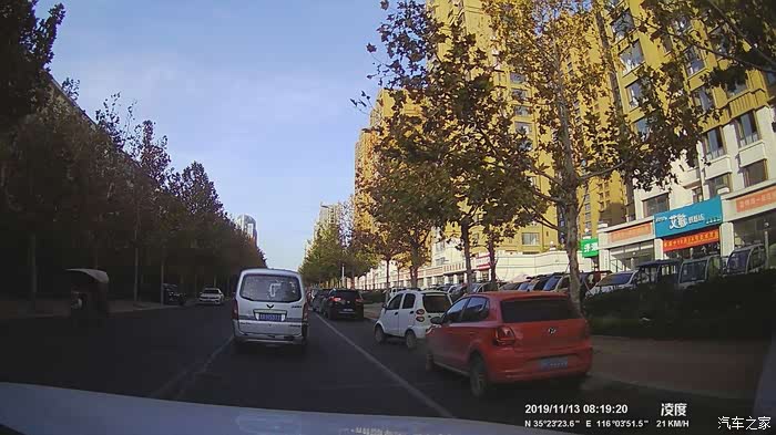

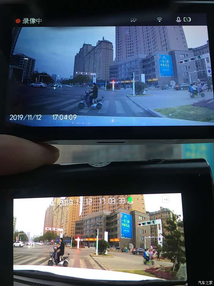

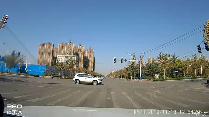

对比分析,测试的是一台360的产品,从屏幕上看s6看的更鲜艳一点
我们可以从上方视频看一下他的清晰度

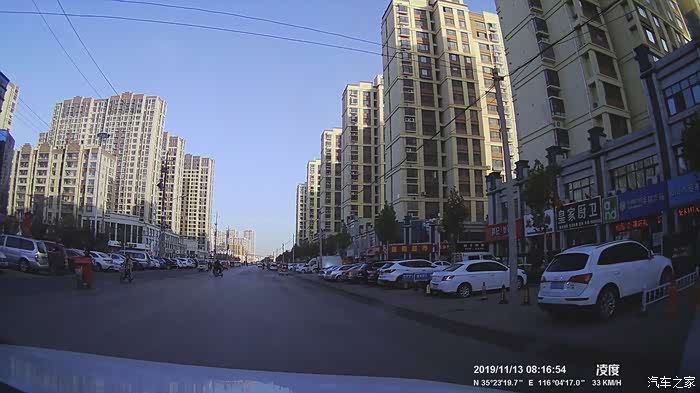

测试前镜头170度的广角,两款记录仪的广角度相差不大

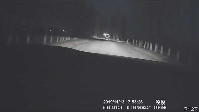

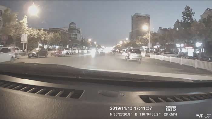

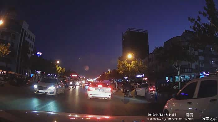

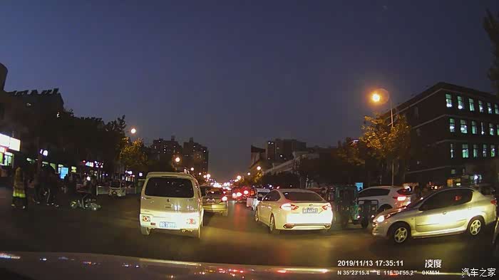

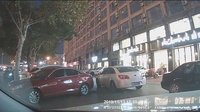

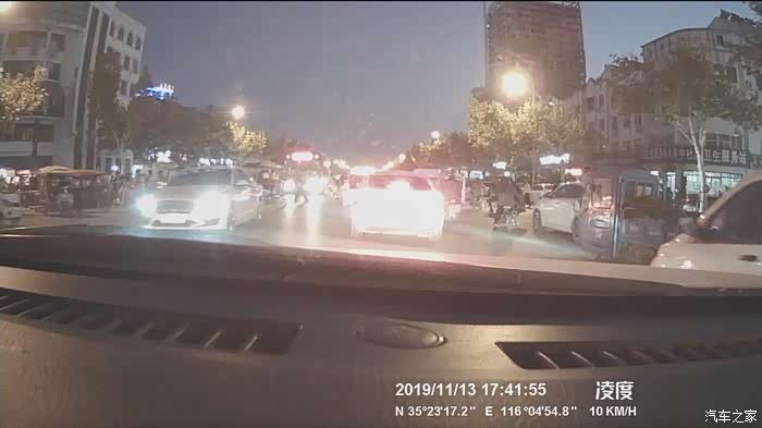

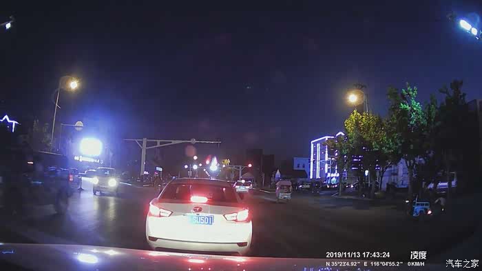

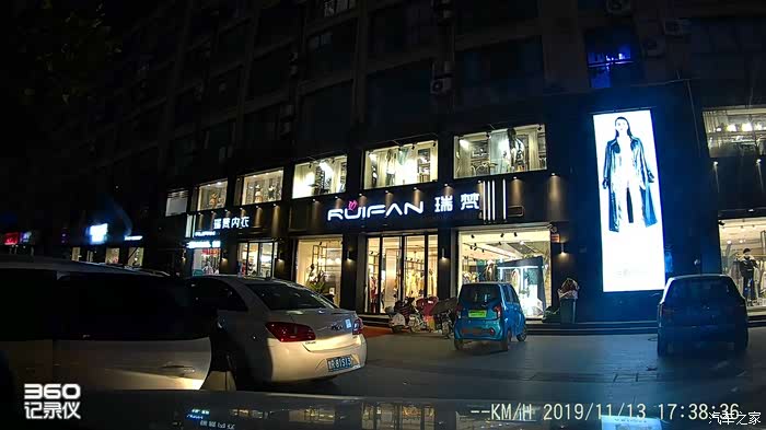

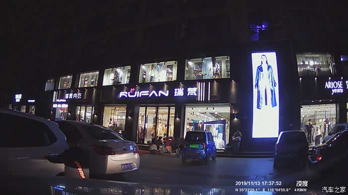

夜晚的效果也是非常的出众,和下图相对比一看便知
夜晚实拍
夜晚实拍
夜晚实拍
夜晚实拍
夜晚实拍,这个看上去就有点太亮,导致车牌反光强烈

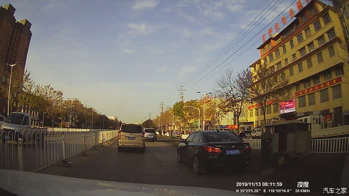

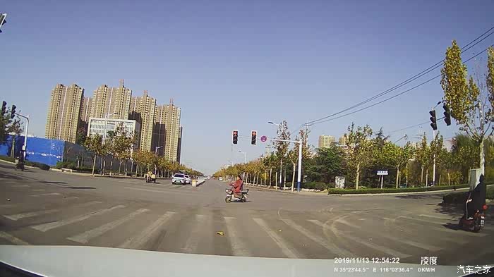

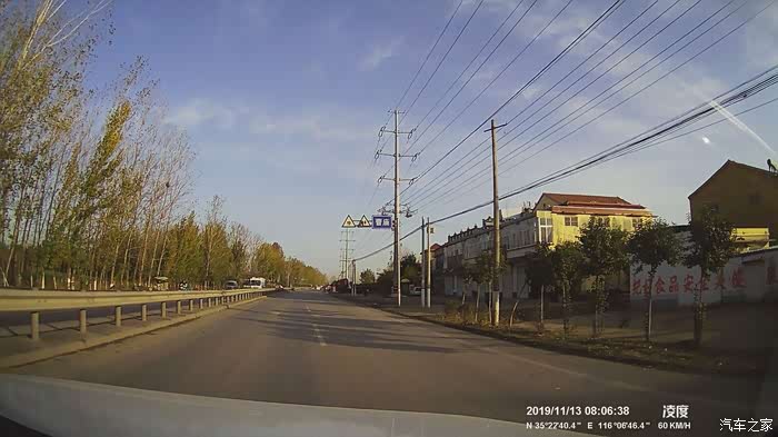

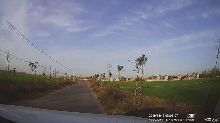

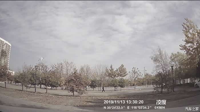

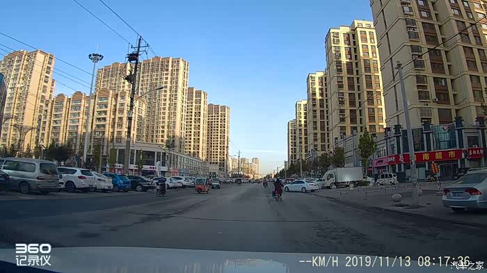

这个可以当做阴天的拍摄,清晰度还不错
从画面看上去,相对于360的,还是有一些形变
夜晚实拍

3、记录仪电源线和车充是一体的,建议配备USB车充
4、限速播报:设置80km/h的时候,每次都是超过了84km/h
