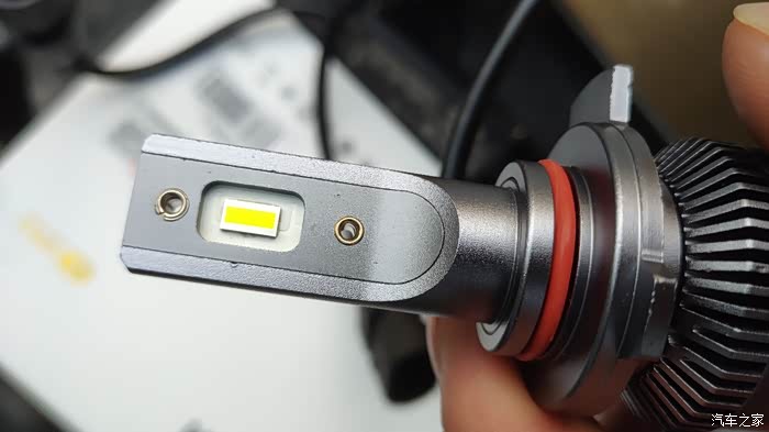

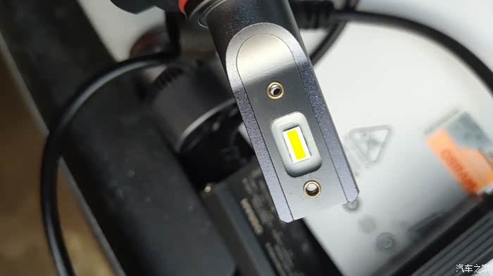

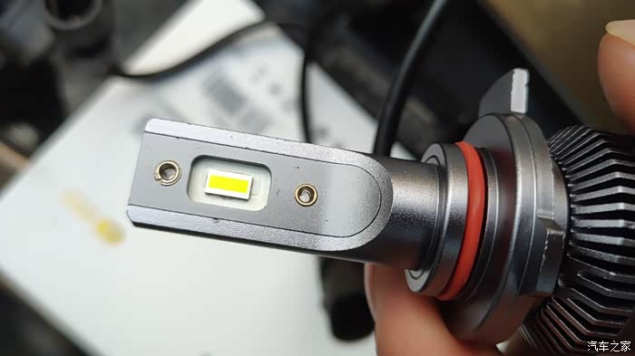

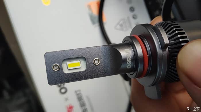

直到后来听说了LED大灯,不用破线直接无损安装,才又打起了升级大灯的念头。不过刚开始由于价格太贵也没弄,4s店一套飞利浦LED要一千多。后来在网上看到了LED大灯价格没那么贵了,就在网上下单买了一套,发货也很快,拿到货以后就到了指定门店安装了。

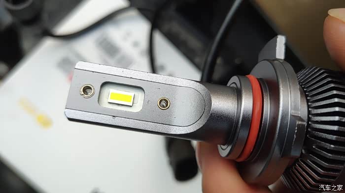

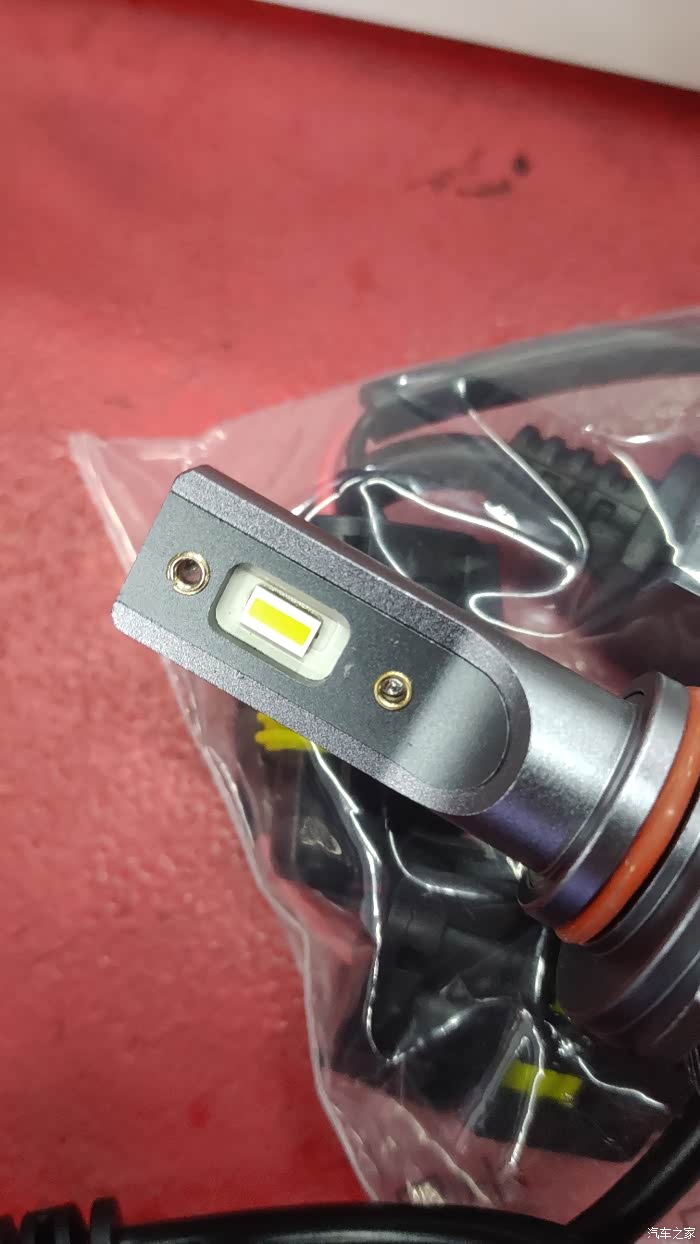

在安装的过程中出现了点小插曲,发现给发货的灯泡一只是新的一只是旧的,还有被翻修过的痕迹,但是已经到店了,没办法只有安装上使用了。两只灯虽然都是亮的,虽然安装人员也没说啥,但总感觉一只不亮。后来越想越气,毕竟自己花的是新灯的钱却拿到了一只旧的。就打了客服电话要求更换,在经过几次交涉和上传证据照片之后终于拿到了新的灯泡,让到指定的门店去安装,但是门店太远就自己动手安装了。

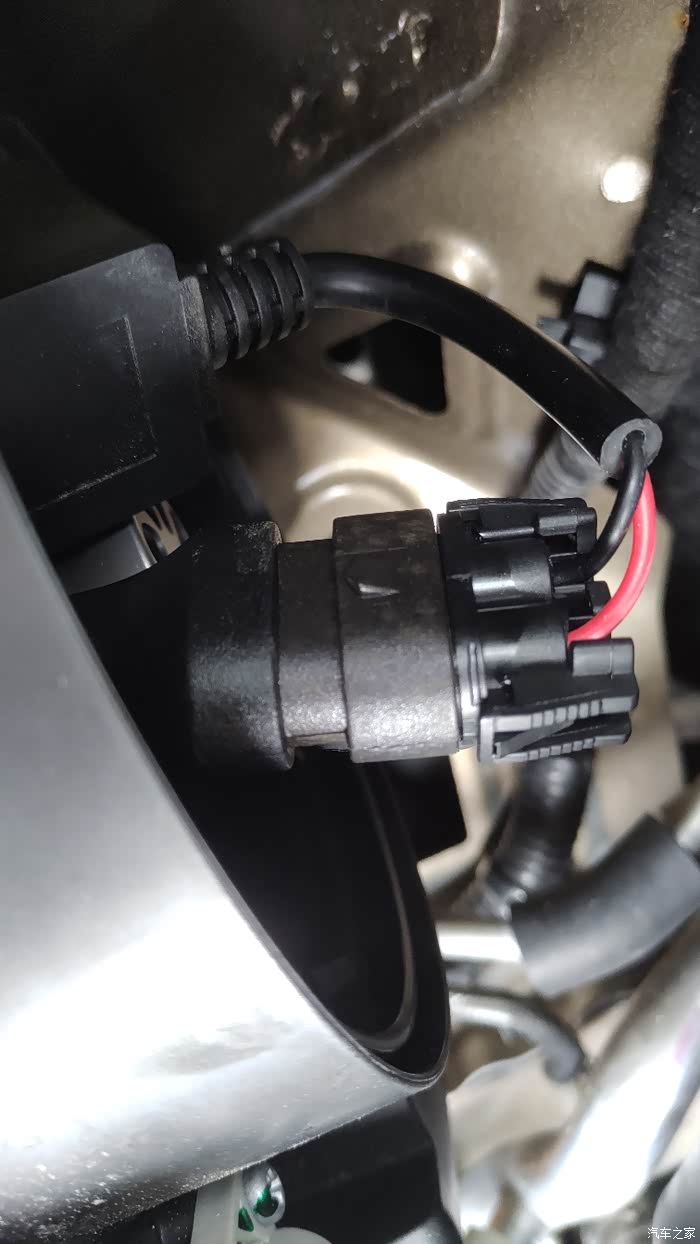

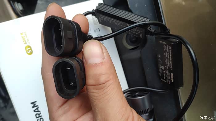

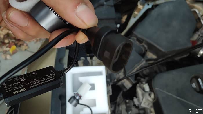

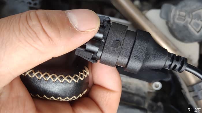

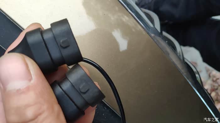

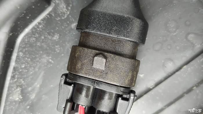

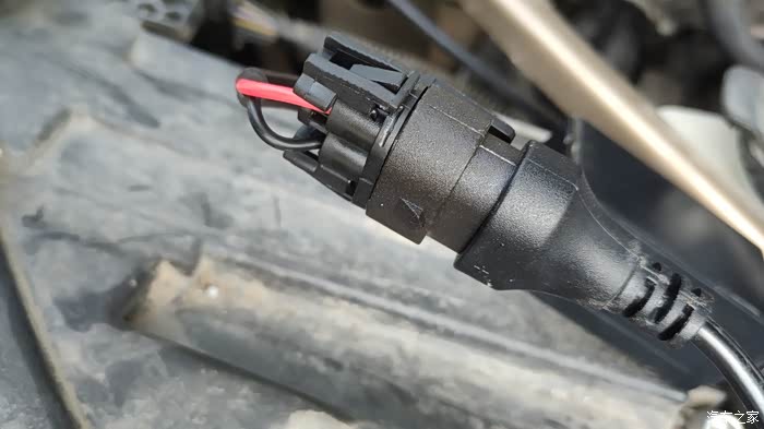

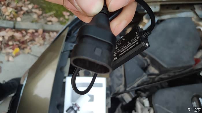

其实威朗的大灯设计比较简单易操作,打开引擎盖,找到大灯位置,手板着大灯防尘罩上的卡扣用力一拧就可以把防尘罩拿下来了,灯泡也是这种卡扣式的也很好拿掉,当你拿掉完了这些,把灯泡的连接线取下换上新的LED大灯原路安回去就行了,这里值得一提的是一定要注意正负极,一般红色是正极黑色是负极,分不清的话就红线对红线黑线对黑线就行了,还有安装的时候灯泡卡扣一定要安装到位,不然会在开车的过程中被震掉,造成不聚光的问题。安装完以后拧上防尘盖就行了,防尘盖可能有点难装因为卡扣太多了,需要全部对准才行。

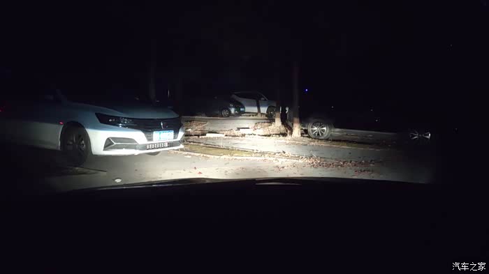

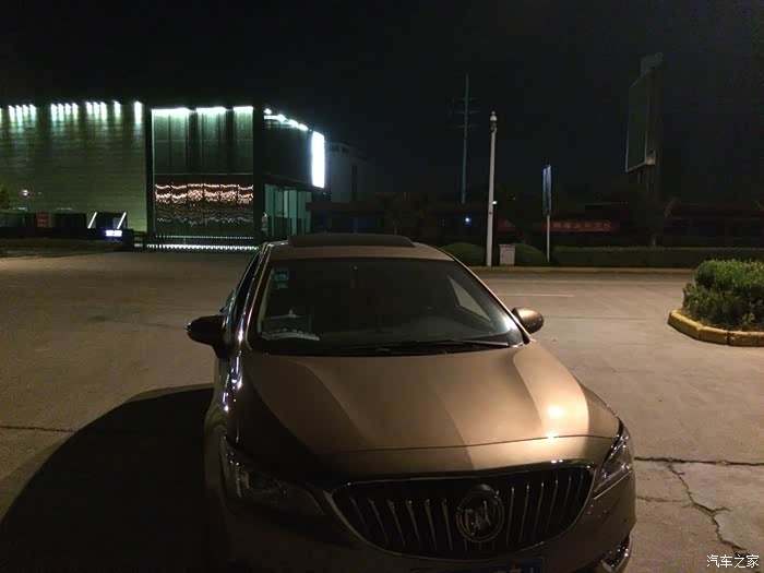

在装完之后,由于是白天无法测试大灯的铺路和光线情况。晚上的时候我又拿了一个六棱扳手,找了一面墙调了大灯的上线高度和左右宽度,直到自己满意。当然这个价格在这里,跟那些高档的LED灯加双透镜的没法比。
升级以后自己也挺满意,发现路上的司机素质都高了,都主动和我会灯了(注意这里是大灯升级,卤素灯升级LED大灯是允许的,但是你没有透镜自己加装透镜就是不被允许的了,以后审车可能会有麻烦)。
