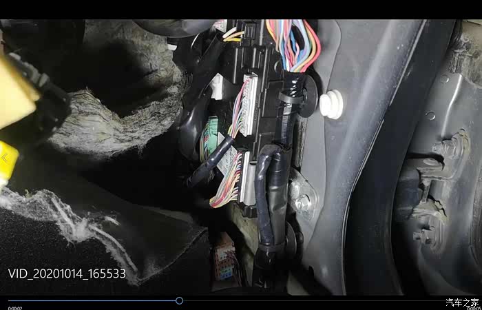

通病1:漏水!G系列由于车顶导水管路设计问题,导致漏水,主副驾驶地毯掀开全部都是水,这是大部分G车主最容易忽略的问题,本人也是今年连续梅雨天才发现的,车里有异味,暴晒后玻璃起雾这种情况出现,就要特别注意了。(漏水维修过程都存了视频,在这里就发截图了)

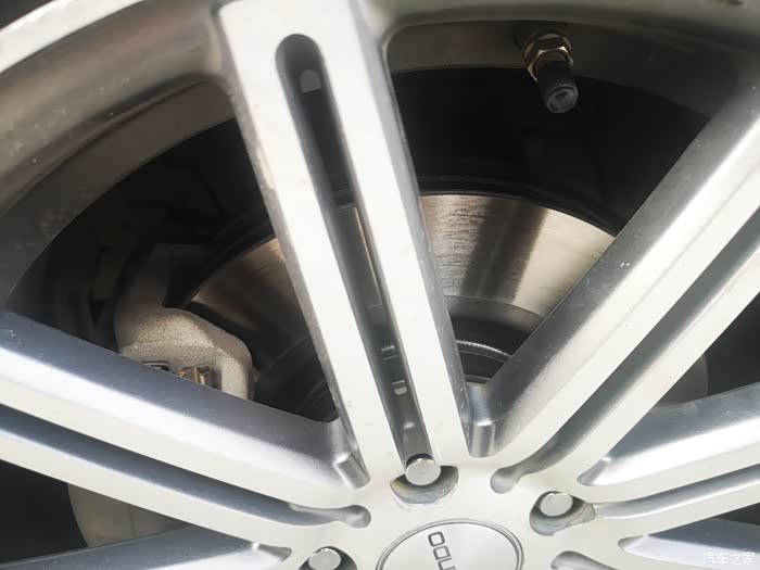

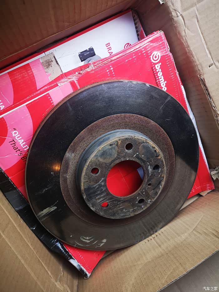

通病2:刹车抖动是老生常谈的通病,之前光过两次刹车盘,效果也不长,这次更换了布雷博的刹车盘,彻底解决了刹车抖动啸叫的问题。

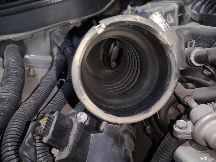

通病3:D档怠速抖动掉转速,从750瞬时掉到500转,大概持续半秒,严重的时候抖熄火过一次,这个问题是由于两边节气门脏的程度不同造成的,只要定期检查洗一下节气门就可以。

首先解决最让人心烦的漏水问题,也是工期最长的
漏水虽然不是什么大事,但是不去坚决,就会影响到电路和电脑,那就得不偿失, 建议坛子里所有车友都要检查,这个问题是设计缺陷,有的车友3万公里就漏!北美的论坛也有老美反应这个问题。4S报价2000元工时,我找朋友修理厂弄得,收了1500,工期一周,由于在地下,每天都要开去室外烘干,非常的麻烦。

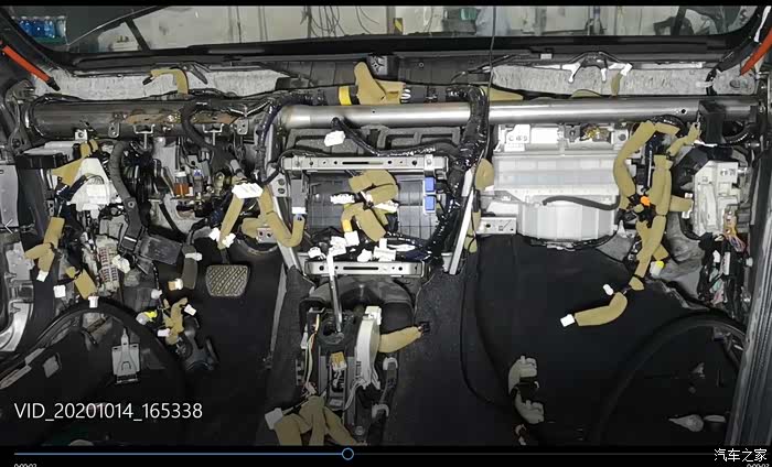

这是改好的排水管路,从仪表台捅到外面,原车的排水管口口径非常小,只要有一点点泥沙就会堵住,就差那么一截,设计师是脑残吗
有可能是日本太干净了,没有泥沙,没考虑到其他国家的使用环境……
为了个排水管 必须全拆!
拉开地毯,检查是否干透

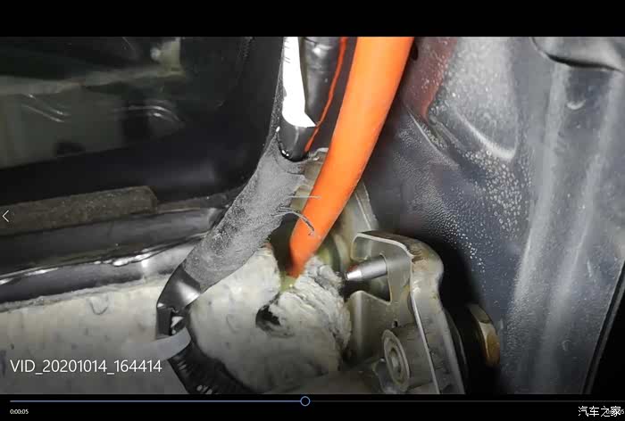

原先就是这个位置,简直可以养鱼了,凹槽水深大概8CM是有的
旁白就是电路,但是电路完全碰不到水,工程师怕是故意的

主驾驶同样的排水
这回365天下雨也不会漏了
主驾驶拆完的样子,真***心疼,不过还好,可以完美解决问题。熟悉的修理厂比4S干事更放心。
两根价值1500元的管子~
电脑就在漏水最深处的上面,水蒸气都会干扰电脑,这个隐患为什么英菲尼迪当时不召回!
布雷博前盘更换,抖动主要是前盘,旗舰店下单线下安装很方便。
布雷博非划线盘价格也不高,带工时一起也就1000元,相信10辆G37有10辆100码踩刹车都会鬼畜~
到货 个人觉得虽然不是打孔盘,但起码是个一线大品牌,价格也很便宜
小师傅安装略有生疏,不过很细心
换下来的旧盘就像一坨shi
装好了测试完毕,闪闪惹人爱~
日本原厂的旧盘,两个字,辣鸡
节气门清洗,解决D档掉转速抖动问题
有点脏 不算严重
肥肠
一对肥肠

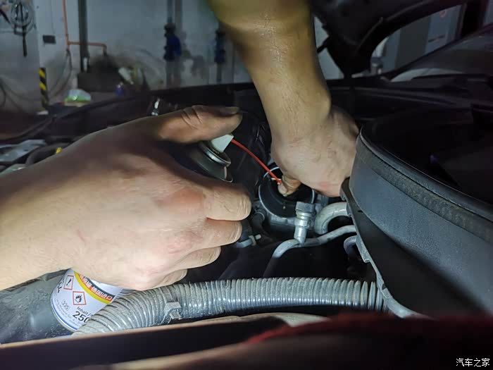

射一下
流出来了
再射一下
电脑学习,完工,稳了
