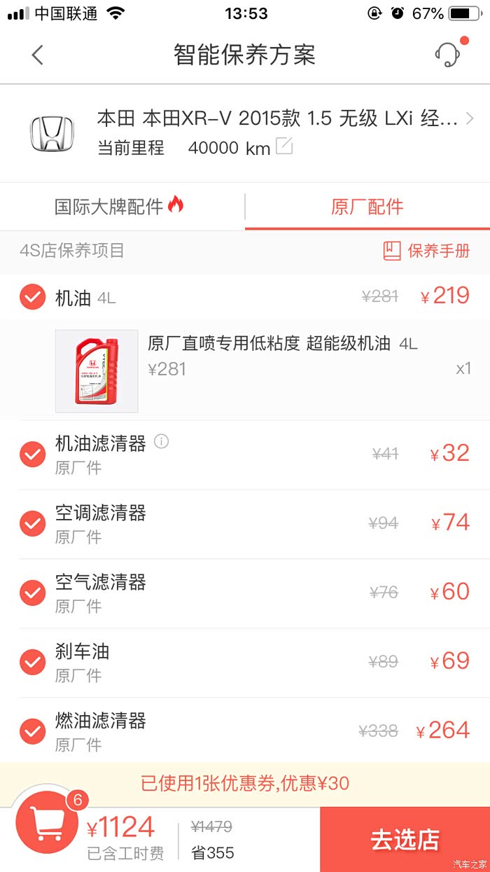

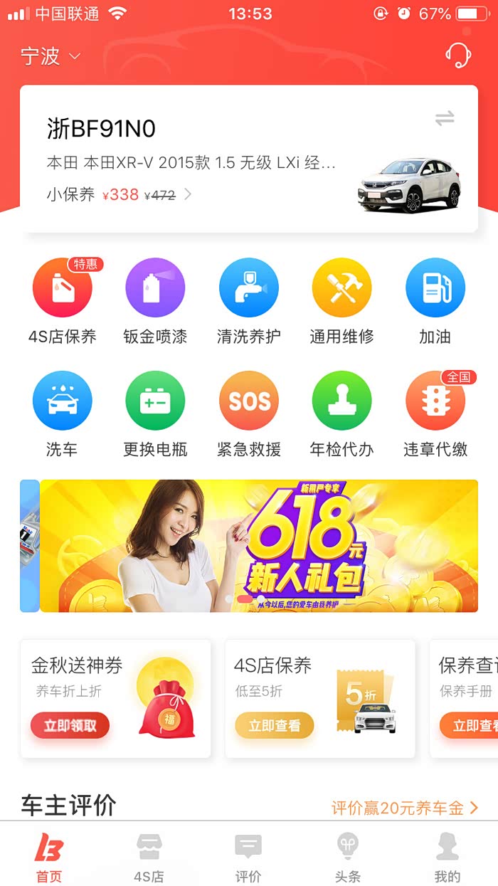

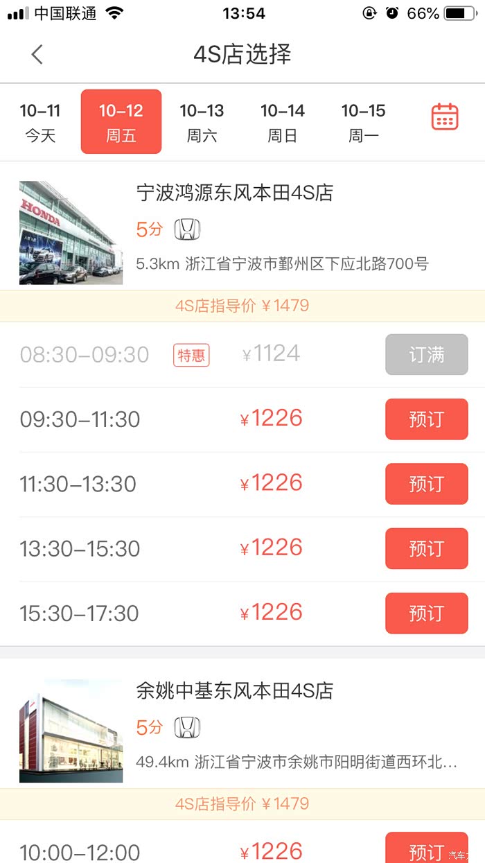

下载-注册-定位你所在的城市(也可以定位外省如果车在外地,别人开的话),-点击4S店保养
输入里程-然后软件就会跳出来一些保养项目,可以选择原厂或者国际大牌配件,旁边也可以查看保养手册
PS: 这里推荐的项目不对,有多的(好像所有保养软件都这样的,特别是某虎),一定要对照随车的保养手册自己来,刹车油和燃油滤清器都是6万公里换的好像……
选择预约时间和预约那个4S店保养…… 然后付款……付款成功后会有短信提示,专门的4S店接待人员电话都会发来,还会发一个乐车邦乐车券码(这个一定要保存好,后面4S店要用这个和乐车邦核对结账)

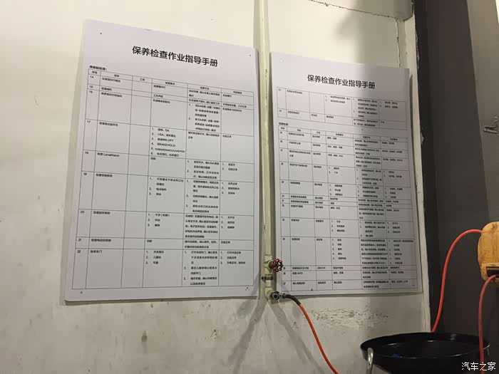

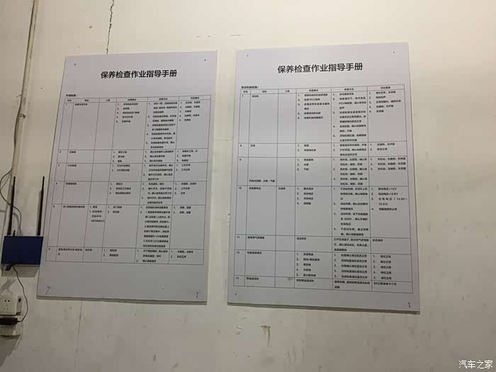

墙上的保养作业指导书……
墙上的保养作业指导书……

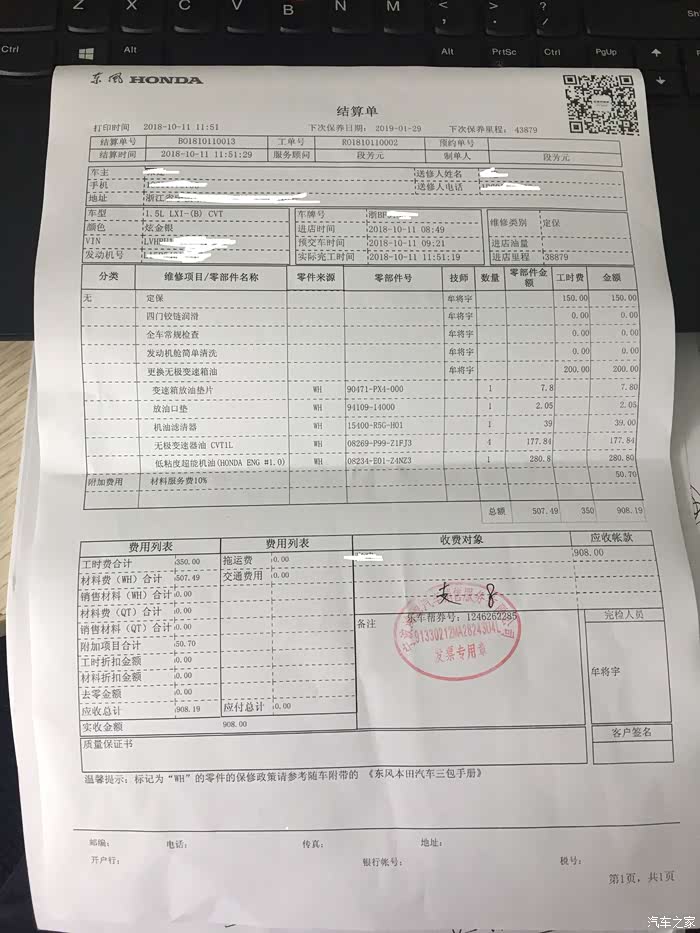

4S店的结算单,具体4S店和乐车邦的对比见下面

一: 4S店费用
工时350元
变速箱放油垫片7.8元
放机油口垫片:2.05
机油滤清器:39元
无极变速箱油4L:177.84元
低粘度超能机油(红桶) :280.8元
附加材料费用(不知道什么东西):50.7元
合计:908.19元
乐车邦软件的费用总共:606元(用了60元券之后) ,然后我本来软件里做任务还有个:54余额,所以我只用了552元
908.19-552=356元节省
二:本次保养4S店全程接待还是不错了,技师也很负责,下面发动机护板少了个卡扣也帮我找了个装上去,一定要注意换变速箱油的时候开始只放进去3L,然后小哥帮把车发动了下,原地动的,进行档位互换了好几次,然后又装进去了1L,这说明开始还有油没进变速箱里面,这个一定要注意,一共用时3小时,可能是因为就一个小哥操作的原因,比一般慢 总的来说还是不错的
