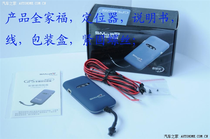

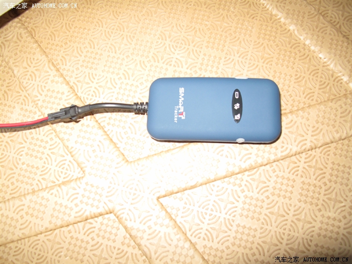

拍回来的产品:

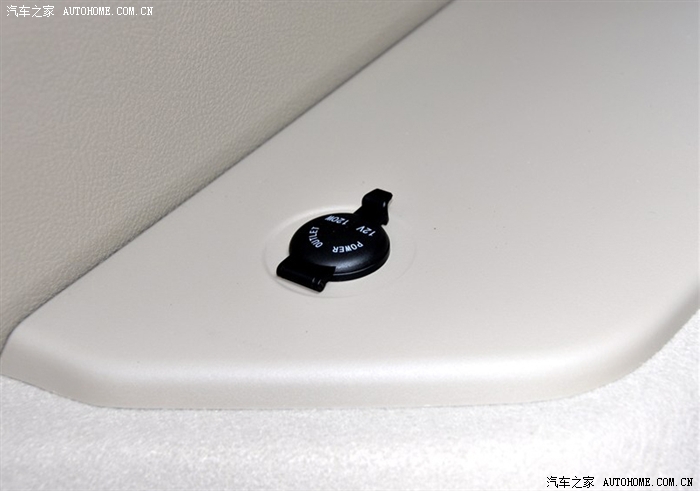

于是想到一个地方,车尾点烟器接口处,这个地方汽车一发动就有电,隐蔽,符合安装要求,缺点就是汽车熄火的时候,定位器失去了电源。不过只要汽车发动,立即就能查到车子的位置,这样也不担心了。即便小偷把车偷走,他只要发动汽车,立即就能找到位置。要是直接接电瓶,那就24小时不间断可以知道车的位置,行驶路线,速度等等。

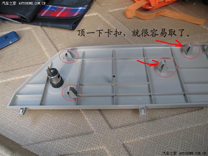

下面讲详细拆解点烟器面板的过程。

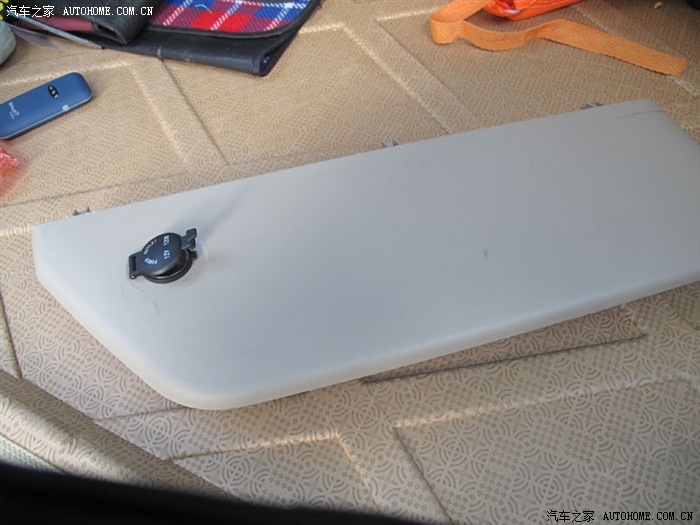

看看这个面板,肯定是可以拆开的
于是用一字螺丝刀,慢慢翘……

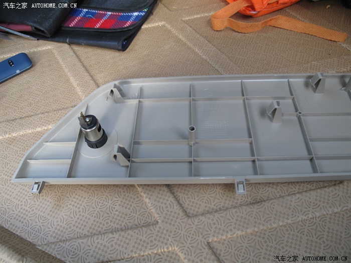

终于拆下来了,把电源线拔掉后的面板:
拆下后才发现有点小技巧。这个面板是靠侧面的卡扣与其它几个垂直的卡扣与车底板固定的,要是有同学想拆,刚开始先有螺丝刀慢慢翘,然后再用一个螺丝刀或者筷子之类的东西,顶一下里面的按钮,卡扣就很容易取出了。

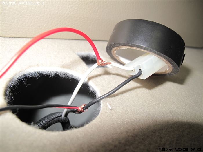

下面就是接电源线

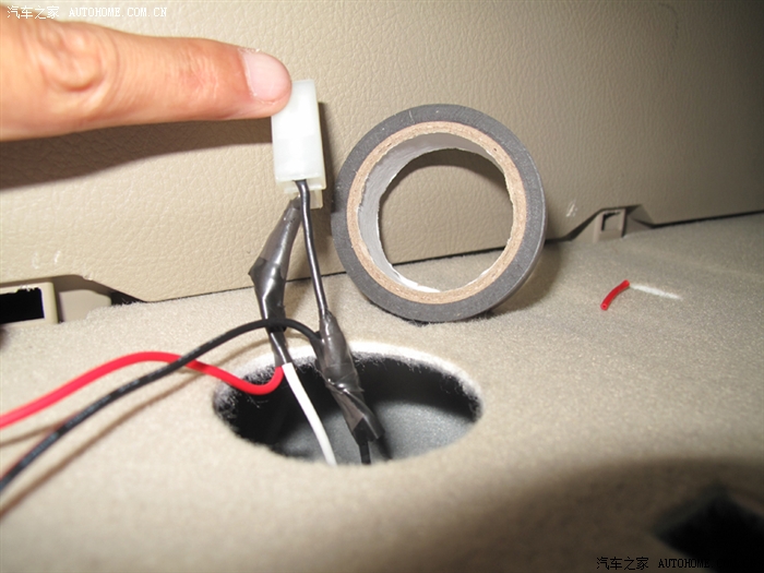

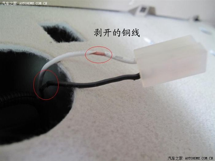

把点烟器的电源线小心剥开,错位剥开,千万别把铜线搞断了,效果如下:
把线接上,正负极别搞反了,白色是正极。
用胶布固定

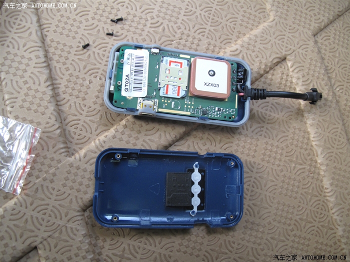

把手机卡放到产品里(5元月租,30MGPRS流量够用的了)
接上线

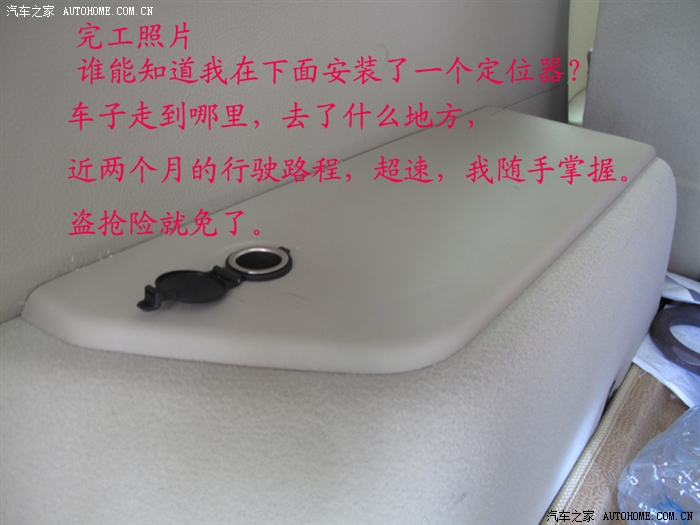

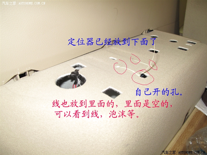

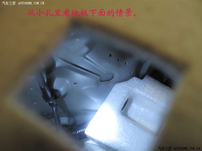

在底板上用戒刀开几个孔,底板大概6毫米厚,很容易搞定,把定位器接到里面去,用扎带固定;
从小孔向里面看
最后把线捆扎,也固定在地板上,把点烟器的线也接上,盖上面板,完工大吉。

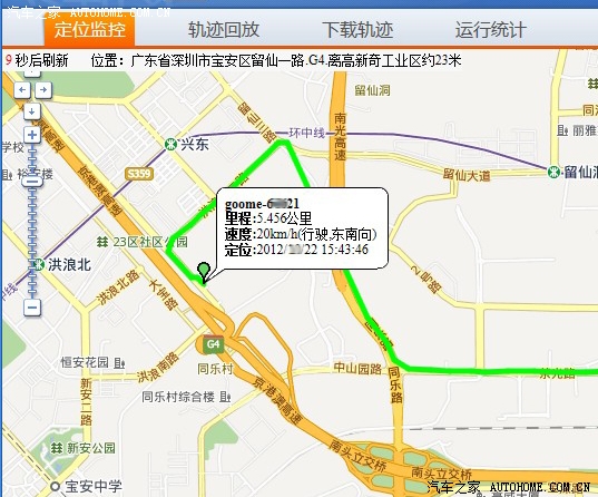

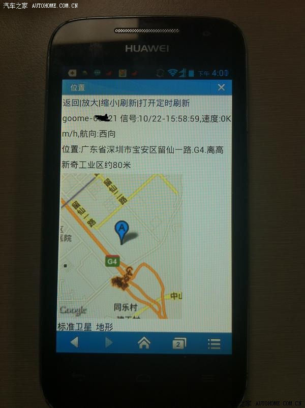

效果测试:

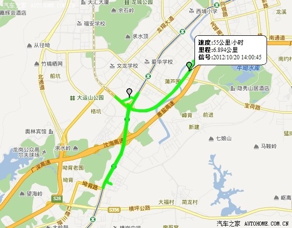

行驶中监控
手机查询位置

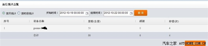

这两天的行驶里程统计

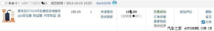

花费合计:定位器180 (淘宝均价198元,老板的店新开,优惠,有授权,质量可靠)
快递费:8元;
手机卡:30元(内有50元话费)
另外掌柜多送了 2件实惠礼品
合计费用 218元。。。。以后不用买盗抢险了。
