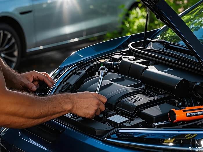

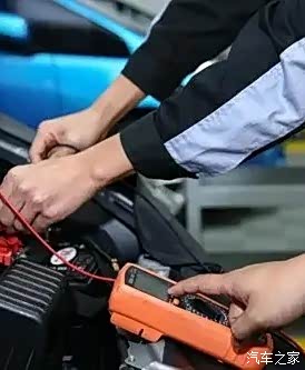

打开引擎盖,检查各种油液的液位,如制动液、冷却液、玻璃水等。制动液关乎刹车性能,液位过低可能提示制动系统存在故障;冷却液能防止发动机过热,不足时需及时添加;玻璃水则是保持挡风玻璃清晰的关键,根据使用情况随时补充。另外,我还会检查电池电极是否有腐蚀现象,若有,用专用清洁剂清理,确保电路连接稳定。

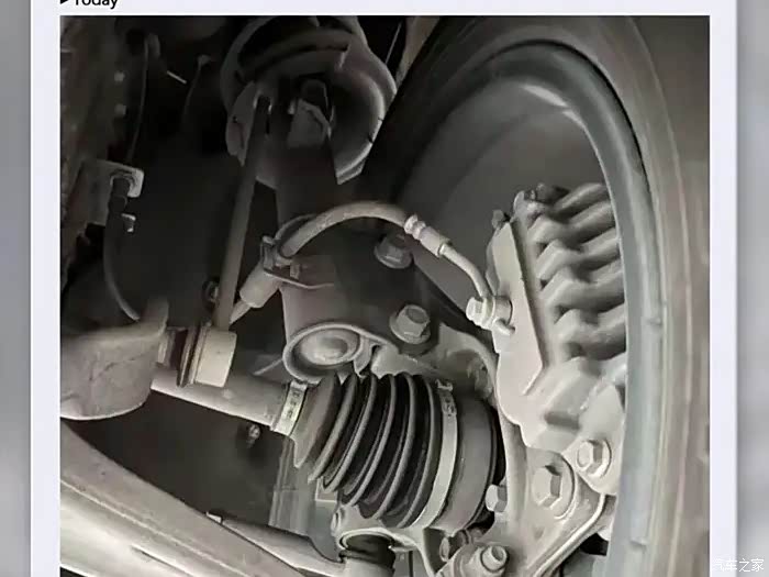

车辆的底盘在日常行驶中容易受到磕碰和腐蚀,所以定期检查底盘很重要。我会把车开到专业维修店,用举升机升起车辆,检查底盘悬挂系统的部件,如减震器、球头、拉杆等,看是否有松动、变形或漏油。同时,查看底盘的防锈涂层是否完好,若发现有局部生锈,及时进行除锈和重新喷漆处理,保护底盘不受腐蚀,延长车辆的整体使用寿命。
