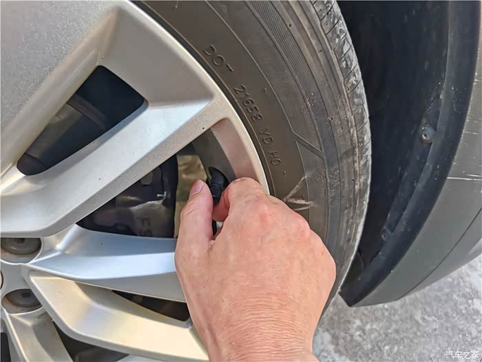

把车子其中一个轮胎的胎帽取下,在装胎压计接头的时候记得一气呵成,慢慢弄的话会加速轮胎放气,加大测量误差。
果然我感觉没有错,胎压确实略有不足,既然设备都拿出来了,那就直接把胎压设定为2.3然后按下胎压计的启动开关,这时候胎压计就会根据预设参数与实际测量值开始自动加压,机器到2.35时自动停止,为什么会多出来0.05呢,我估计是胎压计的自动补偿,毕竟插拔接头的时候胎压也会有损耗。
拔下胎压计后记得盖上轮胎胎帽。
