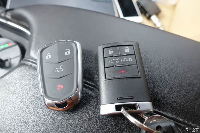

在凯迪拉克换标之前,15款的ATSL和15款的SRX就都已经换成盾型钥匙。08年凯迪拉克全线把分体遥控钥匙改成方形一体钥匙就一直没有变过,包括雪弗兰克尔维特C6在内的多种通用车型一直用这个方钥匙N年没变。审美疲劳加上钥匙自然磨损(进口低配没有无钥匙进入功能,每天必须拿出遥控器解锁和锁车),背后的标也掉了无数次,机械钥匙部分也已经松动,显得破旧不堪。去年美国回来的时候就带回来了高配五键盾型遥控器,被告知我等屌丝的低配车型必须用四键,就又让同事带回来了一把。找朋友借来了4S的MDI设备,看能不能节省几百块的编程费用(主要也是为了自己玩的乐趣)
没有遥控启动的四键遥控器
明显还是盾型的看着舒服点。遥控器和下面的机械钥匙是分开买的。机械钥匙购于某宝,副厂的几十块钱包邮。据说原厂的要好几百。比较开心的就是机械钥匙是通用的,找时间去配钥匙店配一下。
