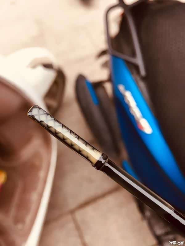

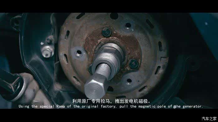

这就是传说中的产奶,机油进水造成机油变质乳化,直接导致机油润滑效果降低,发动机零件过度磨损,减少发动机使用寿命。

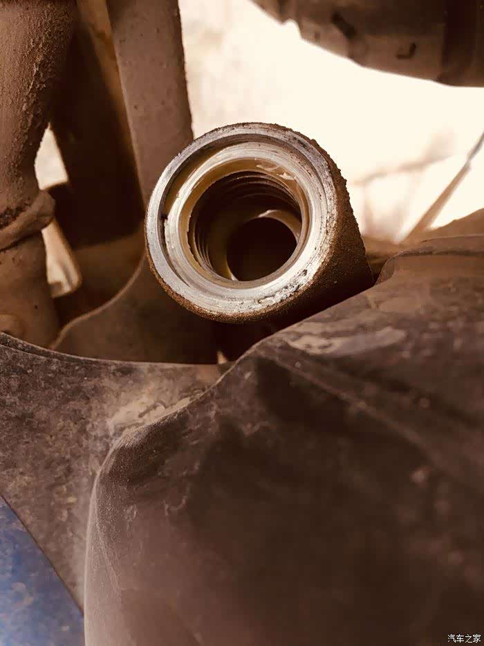

机油加注口可见明显机油乳化的情况

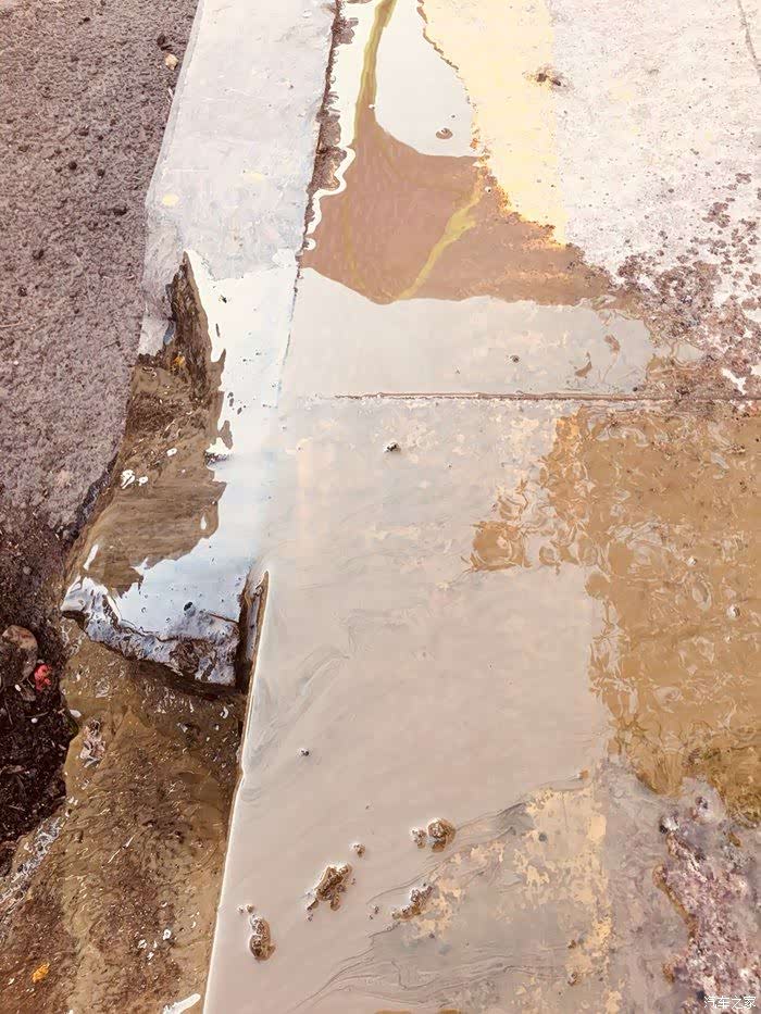

一地“牛奶”

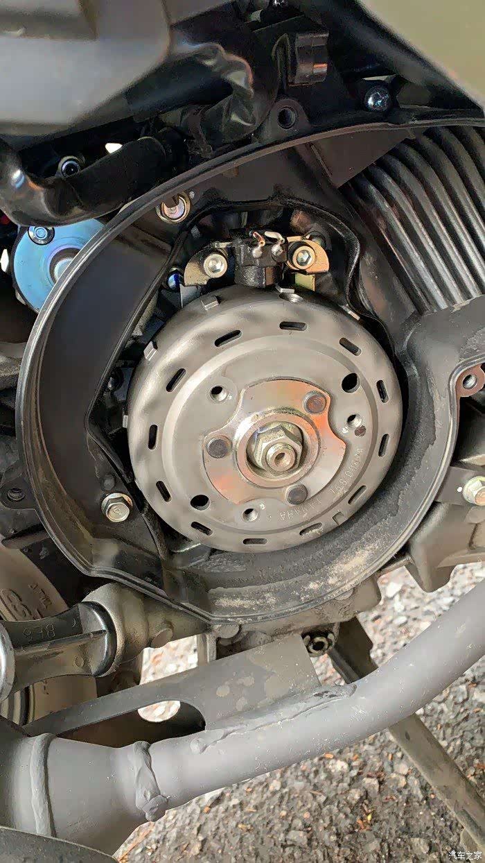

看排气管情况,这台巧格I行驶里程不会超过1000公里,电机螺丝即可见锈迹了

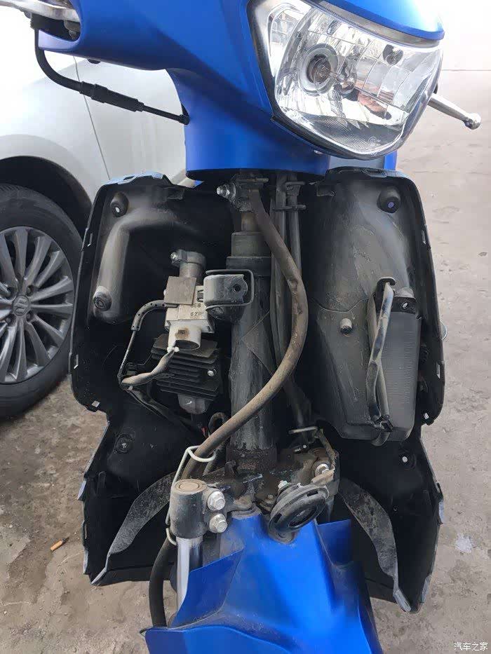

这是车友改装大灯拆下前面板的照片,可见中轴、喇叭、三星均有锈迹,且比较明显。

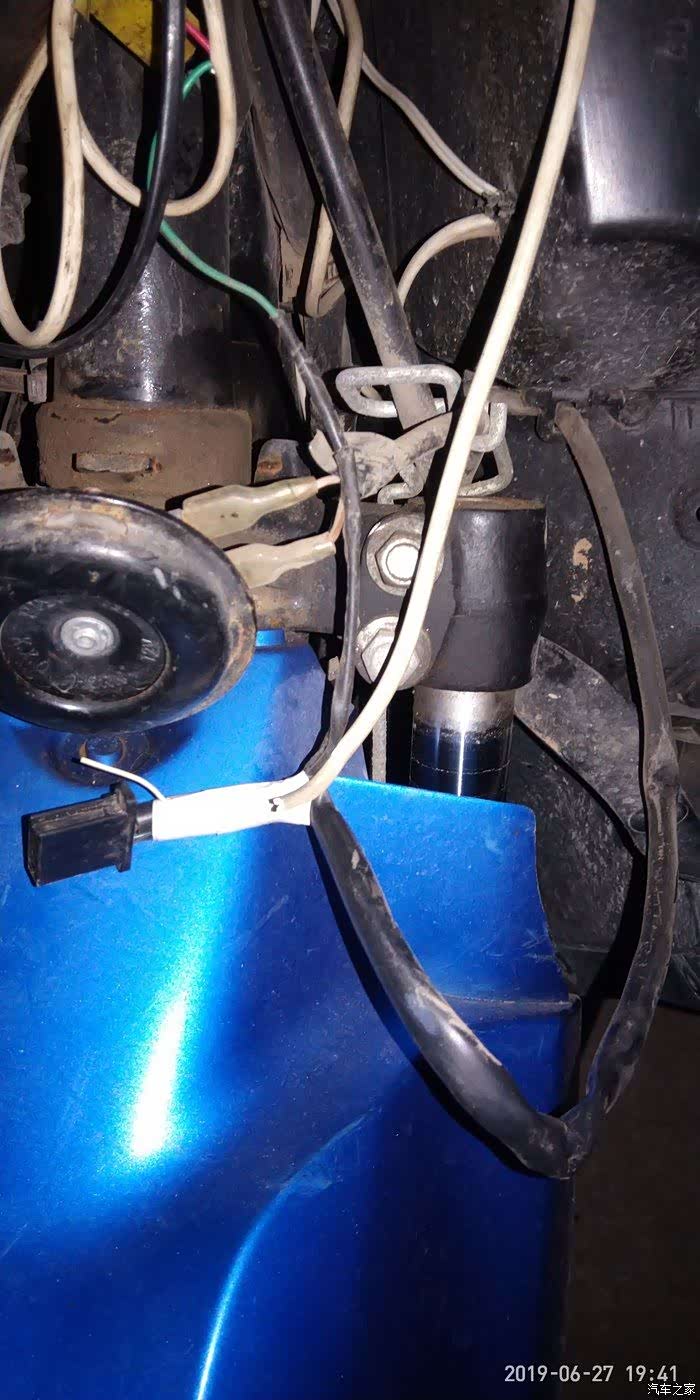

这张三星上端也可见锈迹,帖子中的车按车主的描述到手3个月左右。

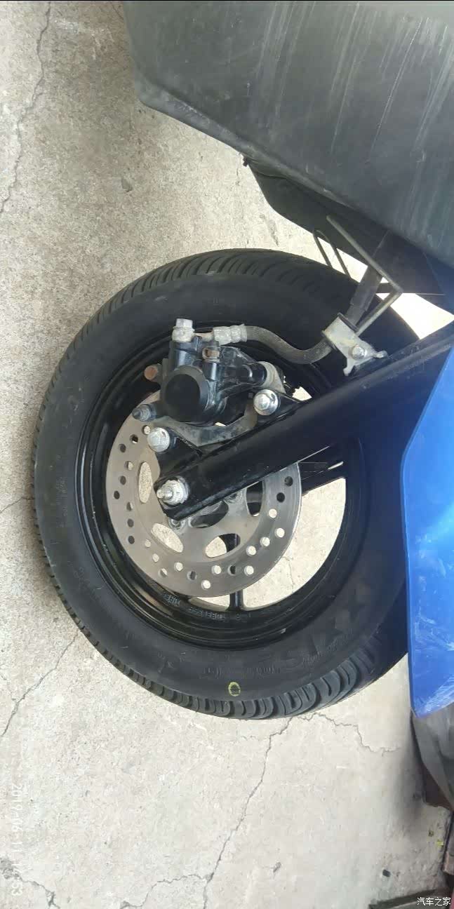

这张照片中碟刹的几颗螺丝早已锈迹斑斑,看着怎么都不像才1年的车啊!
还是电机的照片,这个就比较明显了。。。。。。
