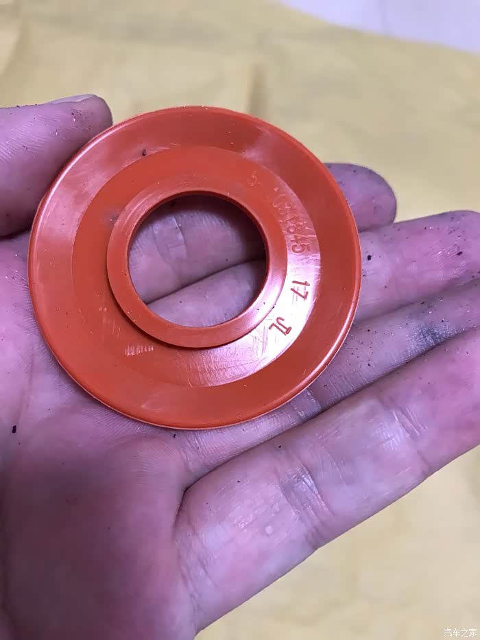

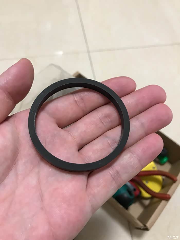

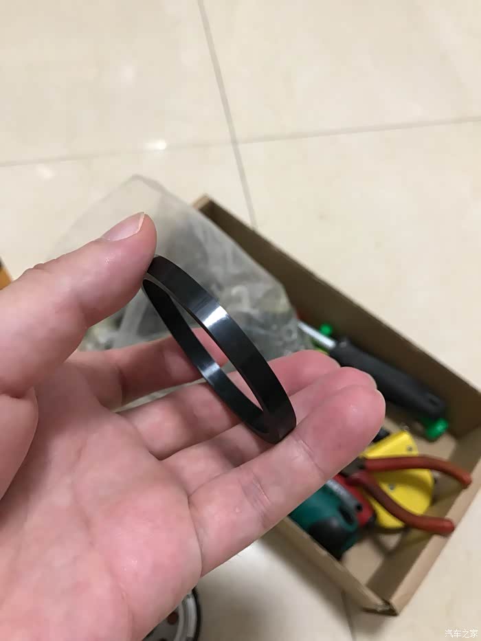

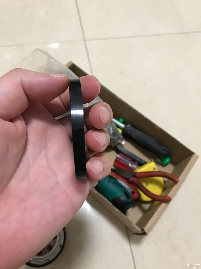

密封圈可以拿下来,很厚实,比自家的曼6103强,同进口6106一样。

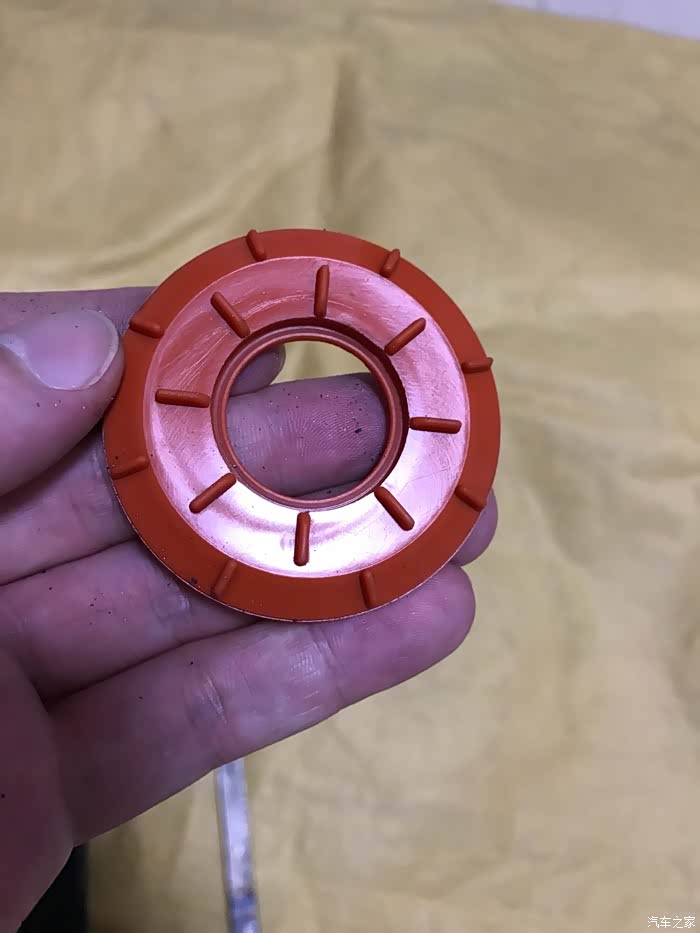

密封圈。
宽的密封圈,比圆形的密封应该更好。6106也是同样的。
密封圈侧面。
侧面,很宽。

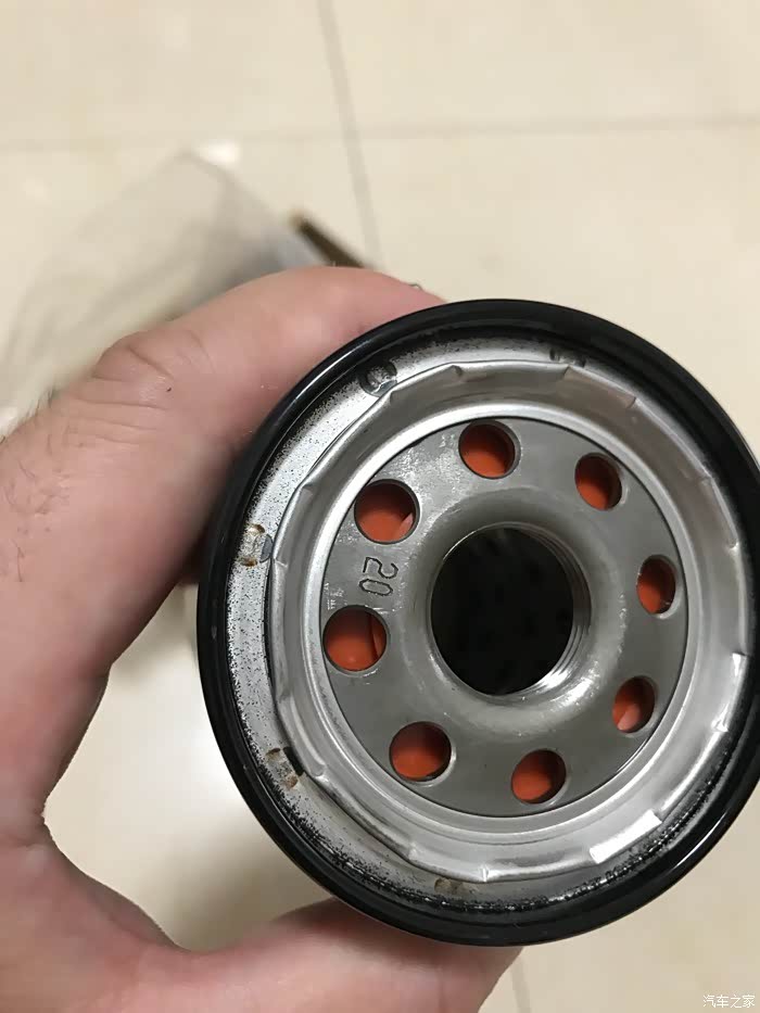

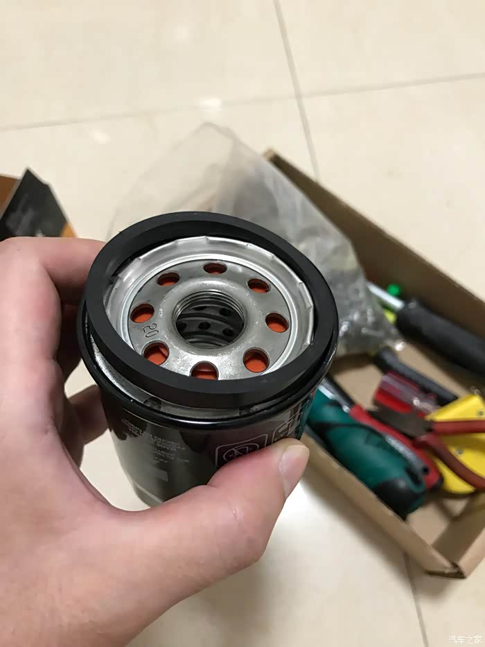

拆掉密封圈后的样子。

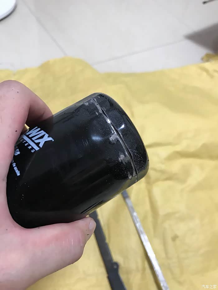

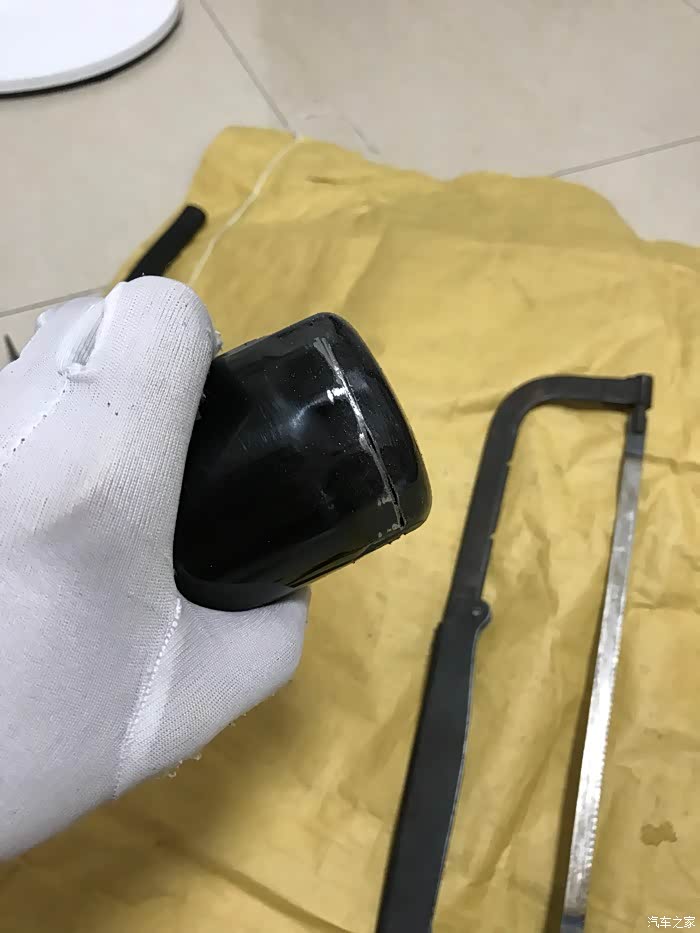

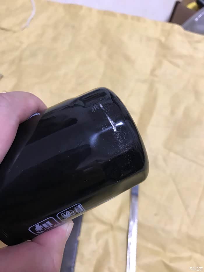

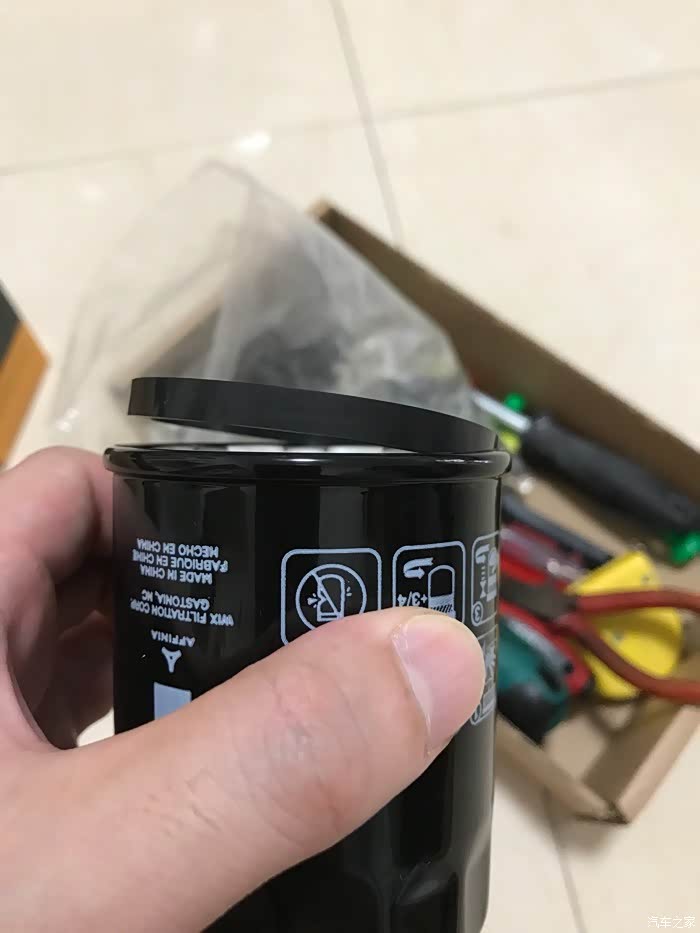

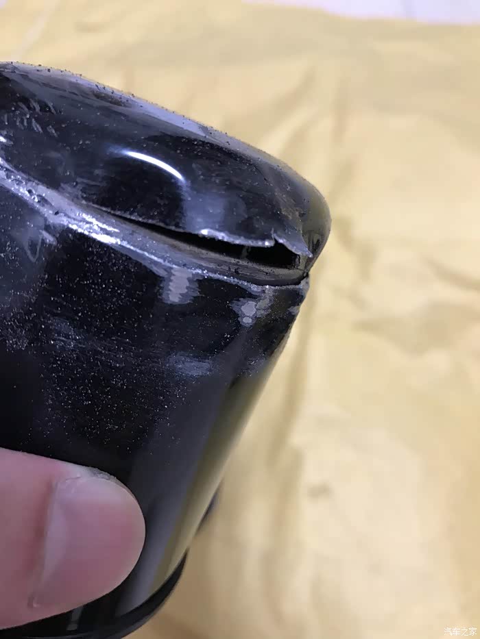

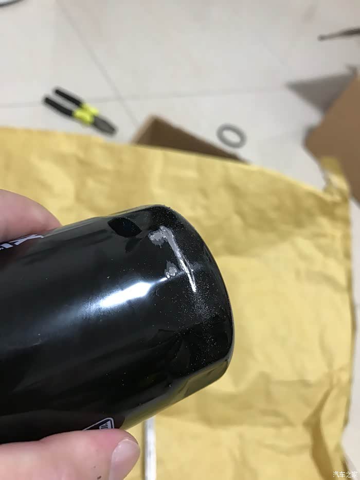

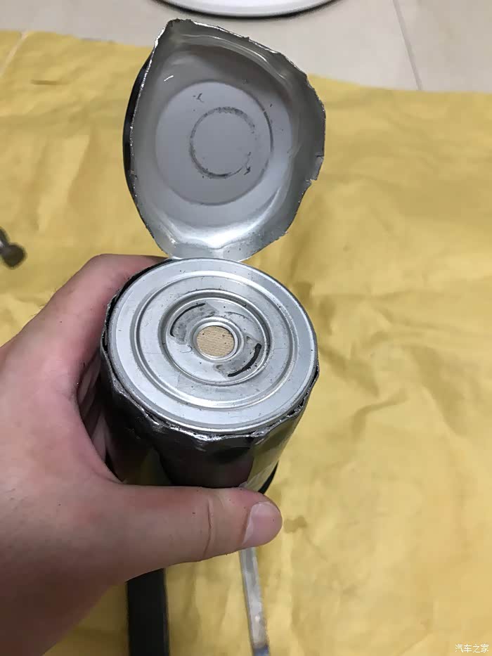

用锥子没有敲开,只能上刑具了
铝制外壳,有点硬度。
继续,自己拍摄,无法拍摄过程。
快一半了。
继续。

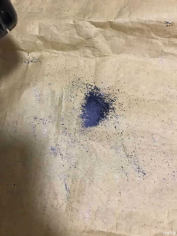

金属粉末。

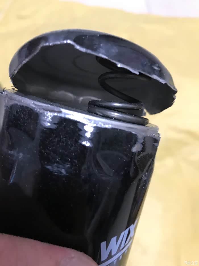

固定簧,拆开后自己移位到边上,不知道使用中会不会移位。

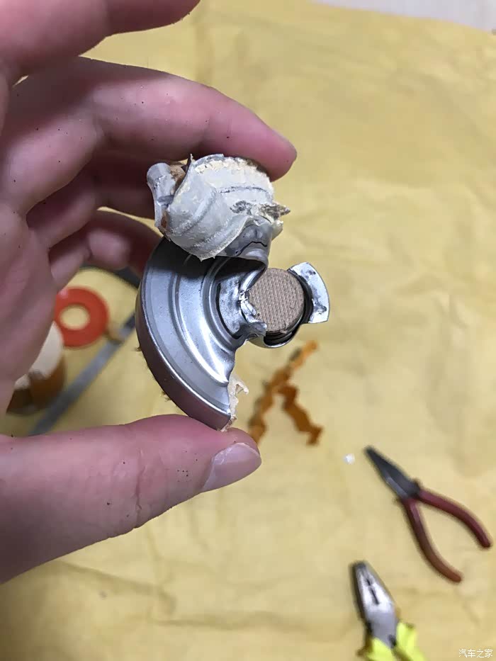

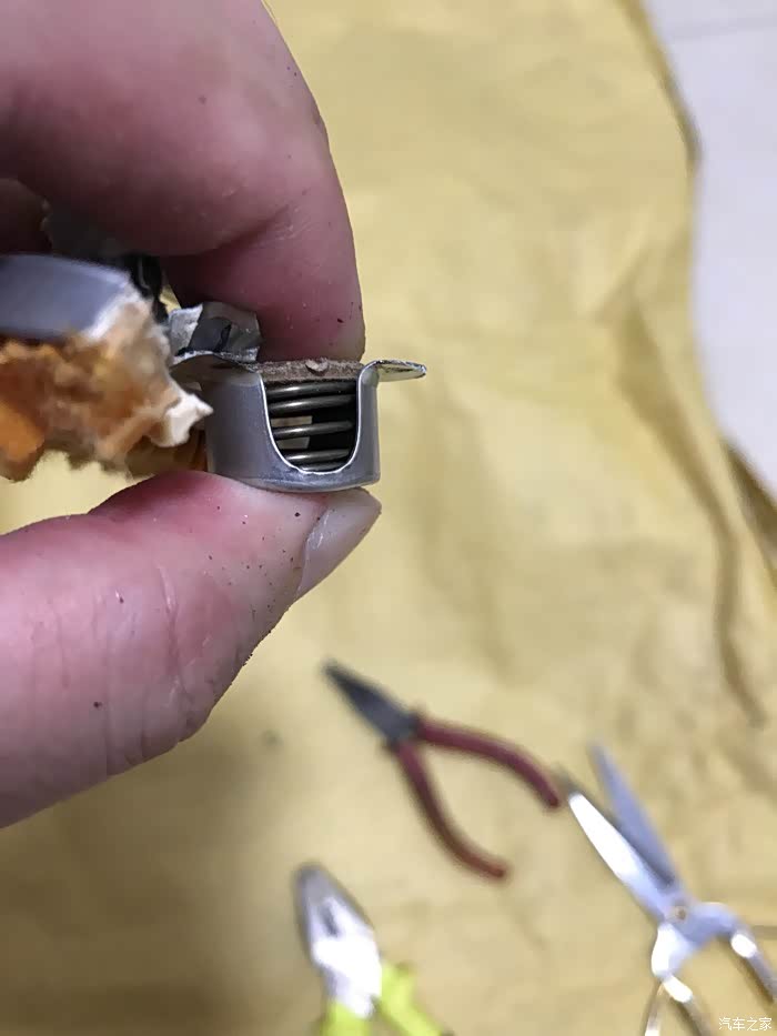

旁通阀。

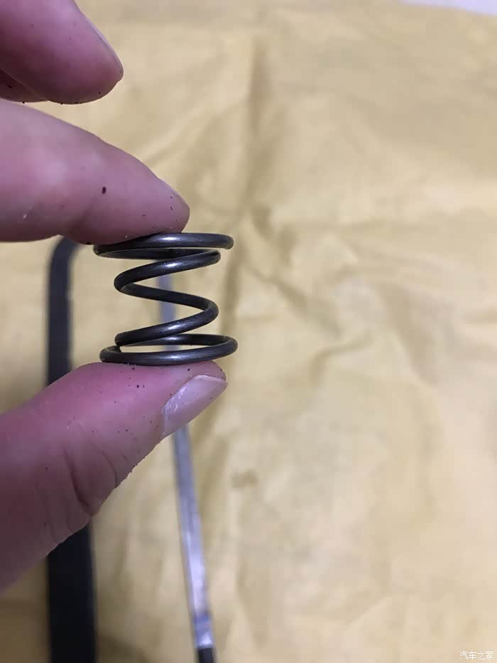

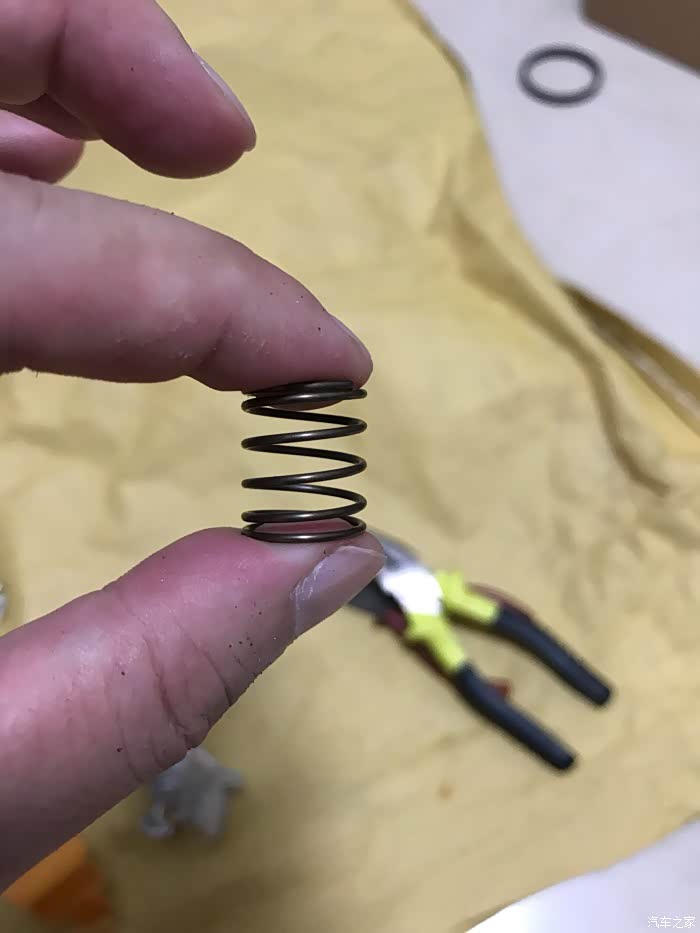

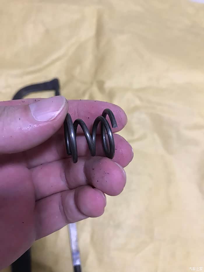

弹簧,很粗壮。
弹簧很粗壮。

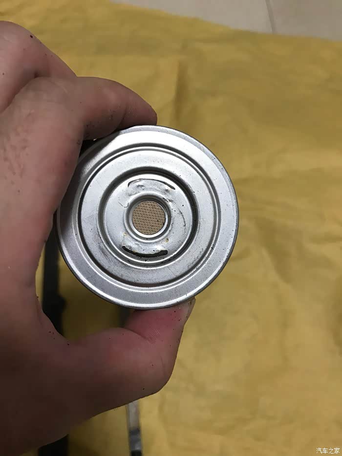

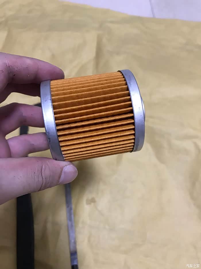

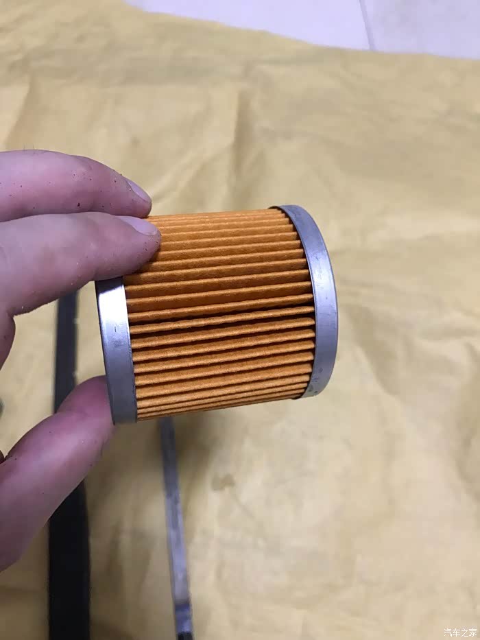

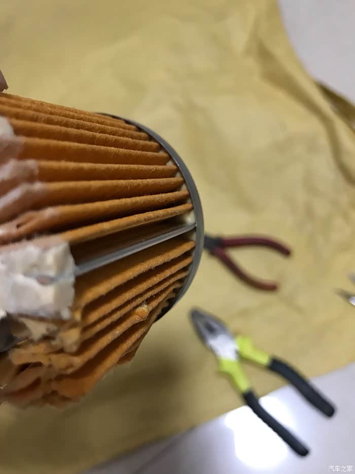

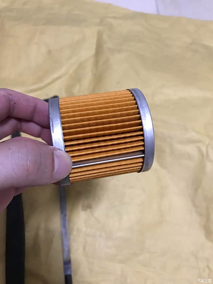

拆出滤芯。
很整齐。
很整齐。
旁通阀。

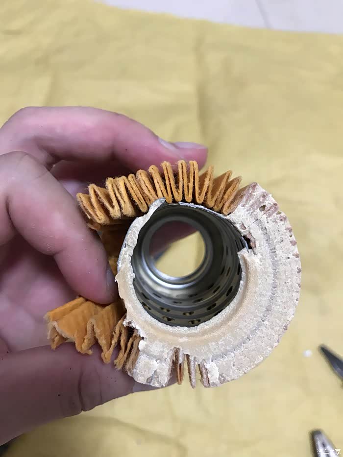

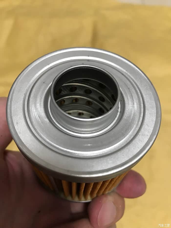

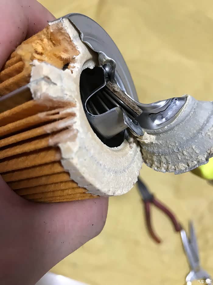

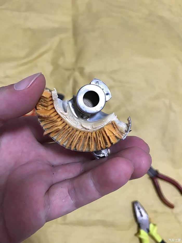

滤芯内部,中心管,采用的螺旋结构,钢性好。

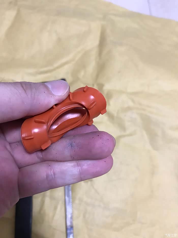

止回阀,硅胶材质,很不错,其他品牌一般都是橡胶材质,弹性寿命不如硅胶的。
硅胶止回阀。
硅胶止回阀,弹性很好。
弹性很好。

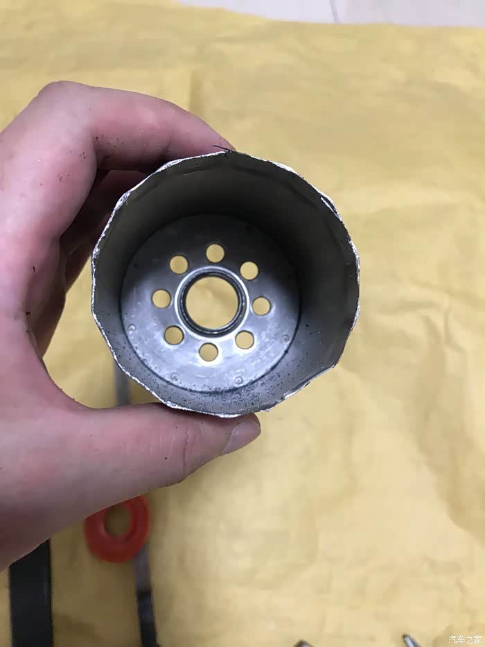

外壳,很结实。

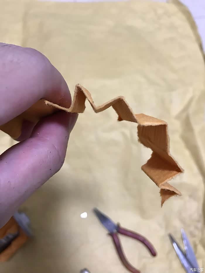

关键点,滤纸,继续拆。
拆滤纸,滤纸由胶水固定。
拆旁通阀。
旁通阀弹簧。

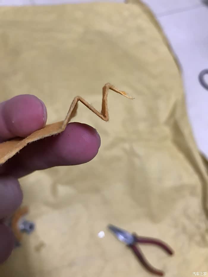

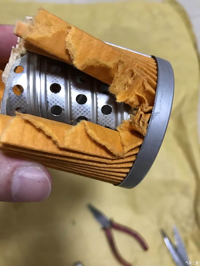

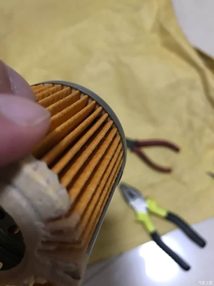

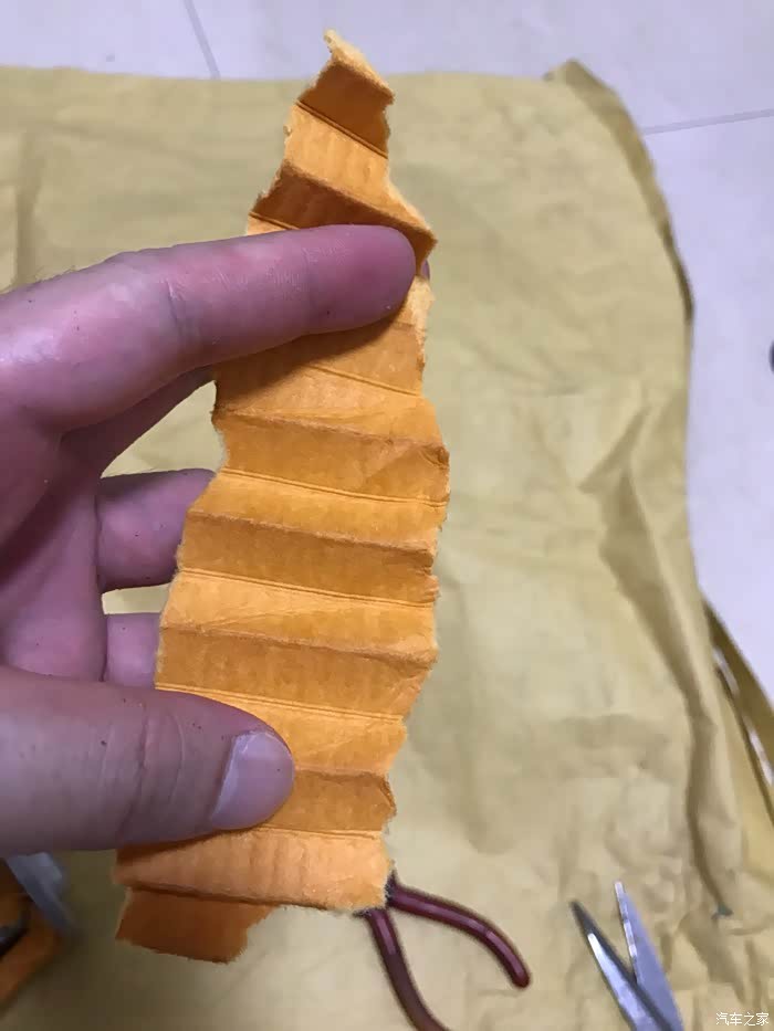

拆滤纸。

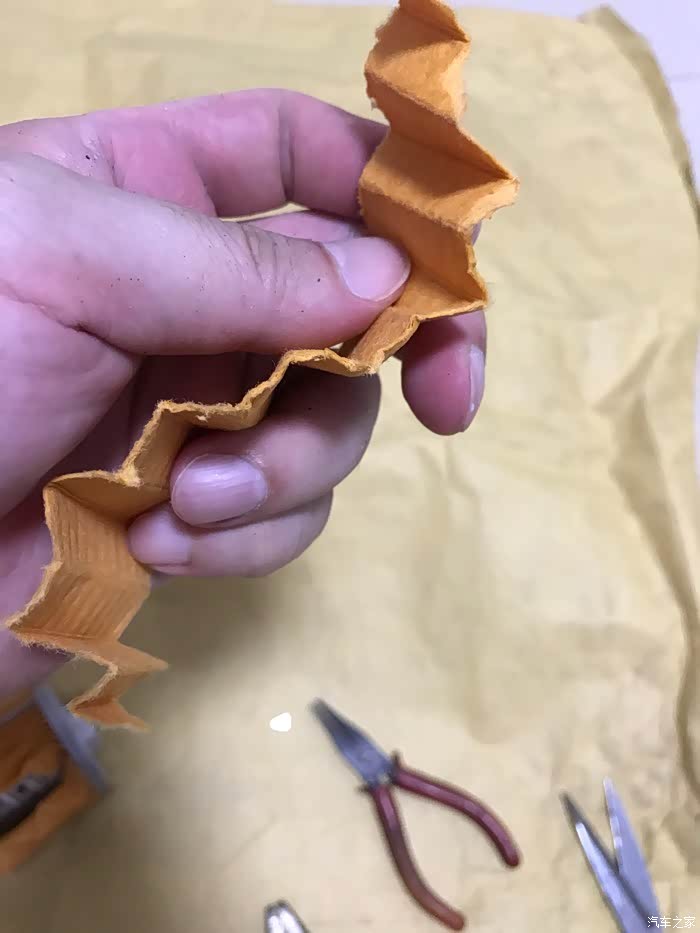

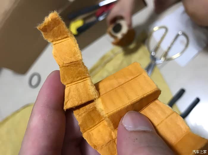

滤纸。
比较厚。

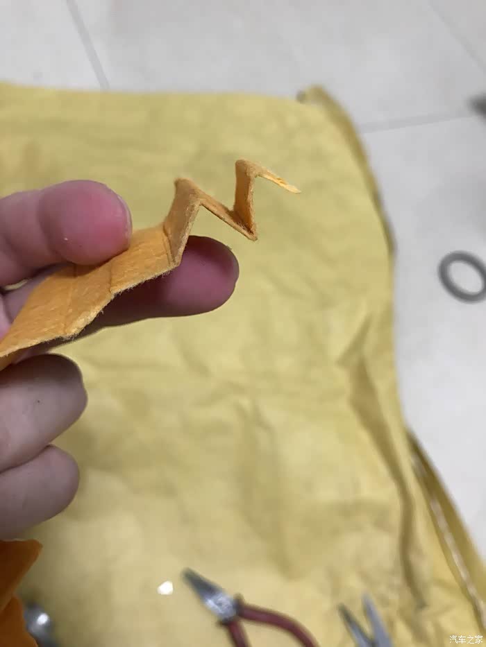

滤纸,比较厚,用手可以撕开。不知道是否含有玻璃纤维,记得隔壁的帖子提到进口版是含有玻璃纤维的。
滤纸。
滤纸,比较厚。
旁通阀。
旁通阀。

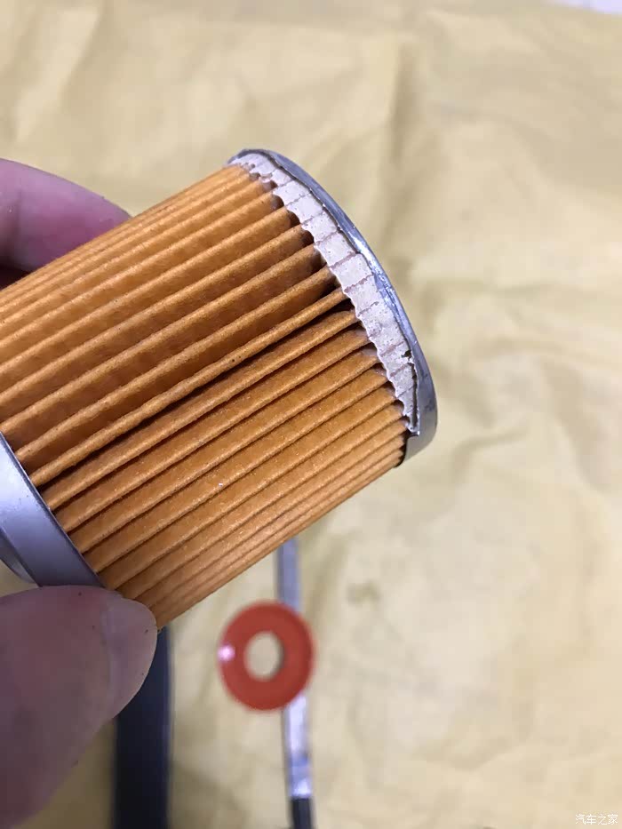

滤纸胶水固定,涂抹很均匀,没有毛刺。
做工非常好,真不像国产货
旁通阀弹簧。

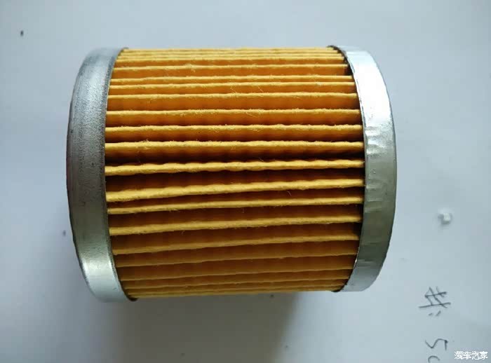

下面的是墨西哥进口维克斯51356拆解截图,警察拆解的。
滤纸看起来还不如国产的
。但是据说韧性要好于国产。
。但是据说韧性要好于国产。

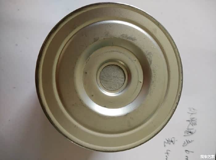

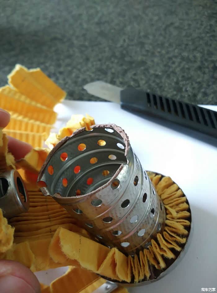

滤芯底部,跟国产一样。
中心管,一样采用螺旋工艺。
可以看出,国产的51356跟进口版差距很小,尤其是做工和用料并没有随着国产而降低。
