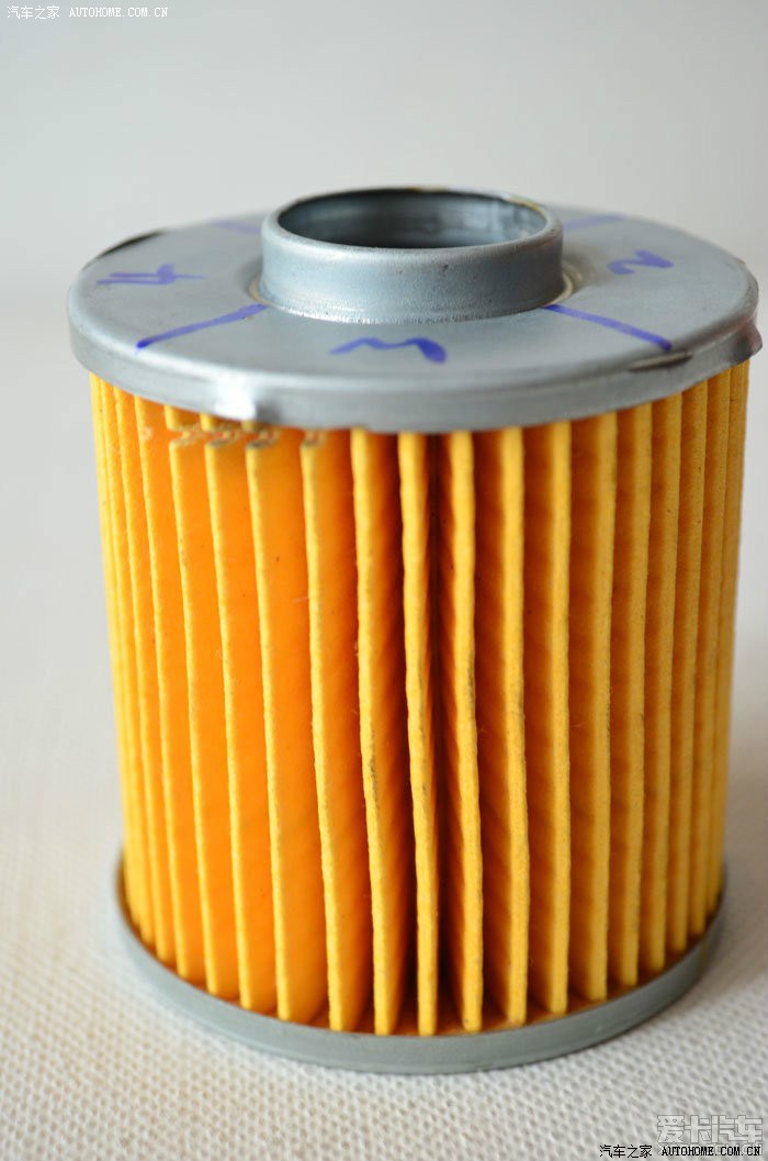

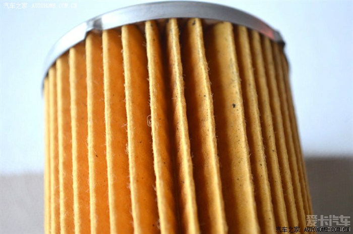

必须指出一点:曼牌和马勒的滤纸排列不均匀,这将影响到过滤的均匀和抵抗油压不变形的能力,马勒滤纸褶数最少,纸质又最薄,就不予分析了,来看看曼牌610/3的滤纸排列情况吧
图片已删除
将滤芯平均分为4个区域,来看看滤纸排列情况吧
滤纸1区
图片已删除
滤纸2区
滤纸3区
滤纸4区
可以清楚看到4个区域的滤纸分布都不均匀,可见国内的滤纸成型工艺相当一般

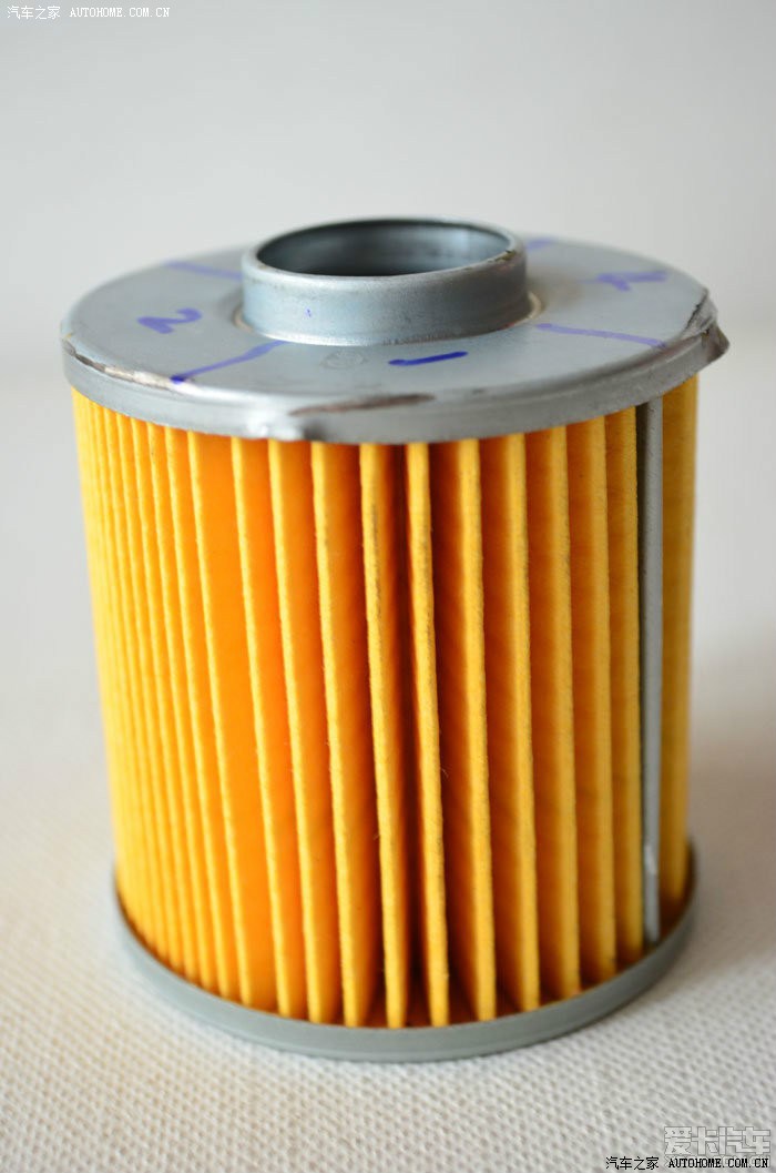

再来看WIX:
wix的滤纸分布排列很均匀,以滤纸基座右上方的切割斑痕为中心,看看WIX的滤纸分布情况
图片已删除
前方
图片已删除
后方
WIX WL7134的滤纸分布整齐,这样的滤纸过滤机油会更均匀,长期使用过程中滤纸更不易变形,可见WIX波兰工厂的滤纸成型工艺比国内好得多
